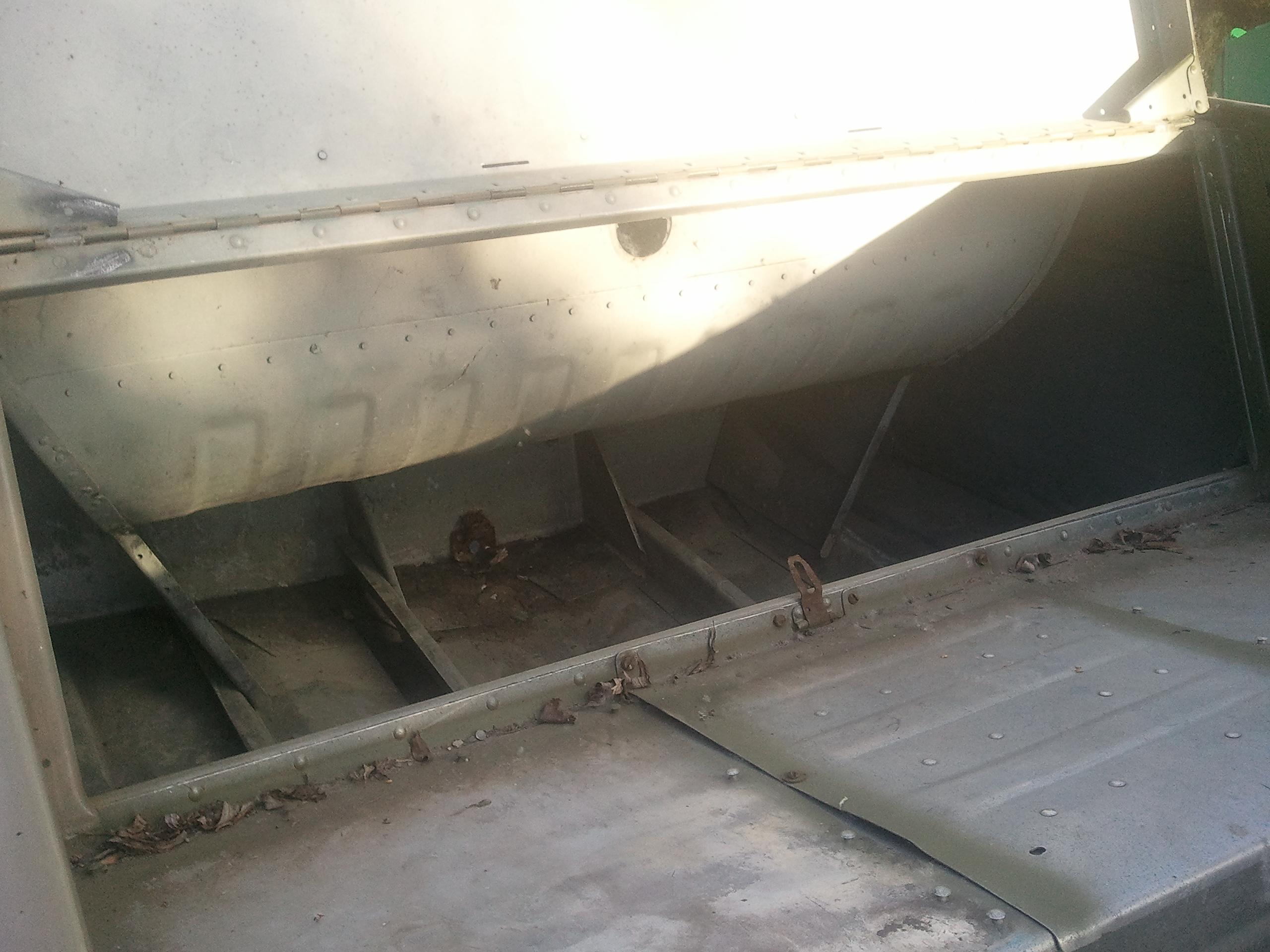

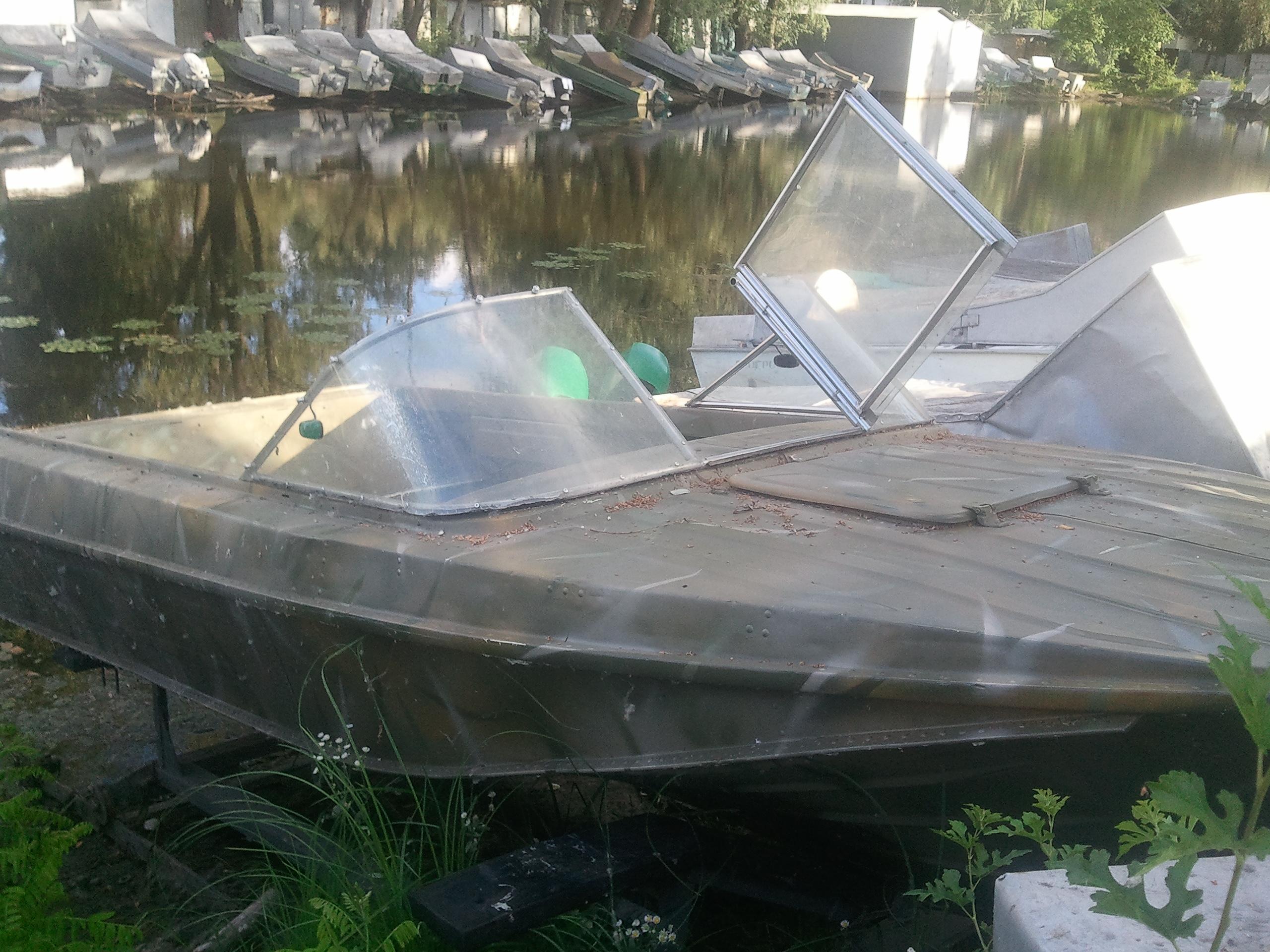

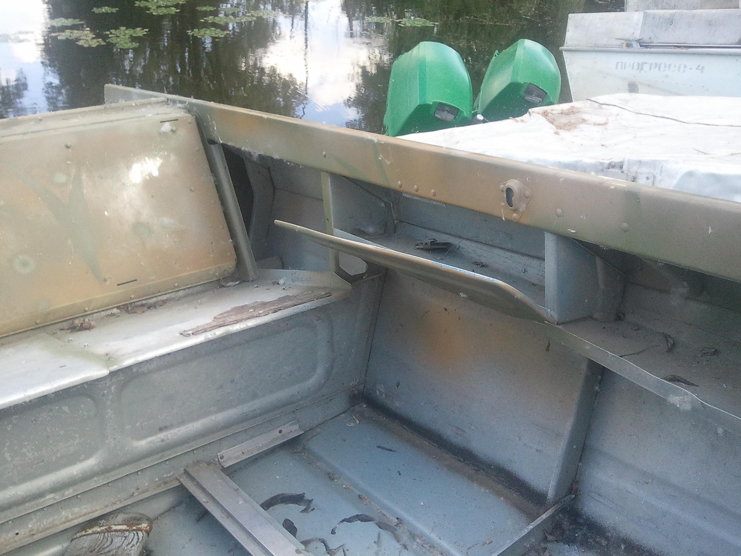

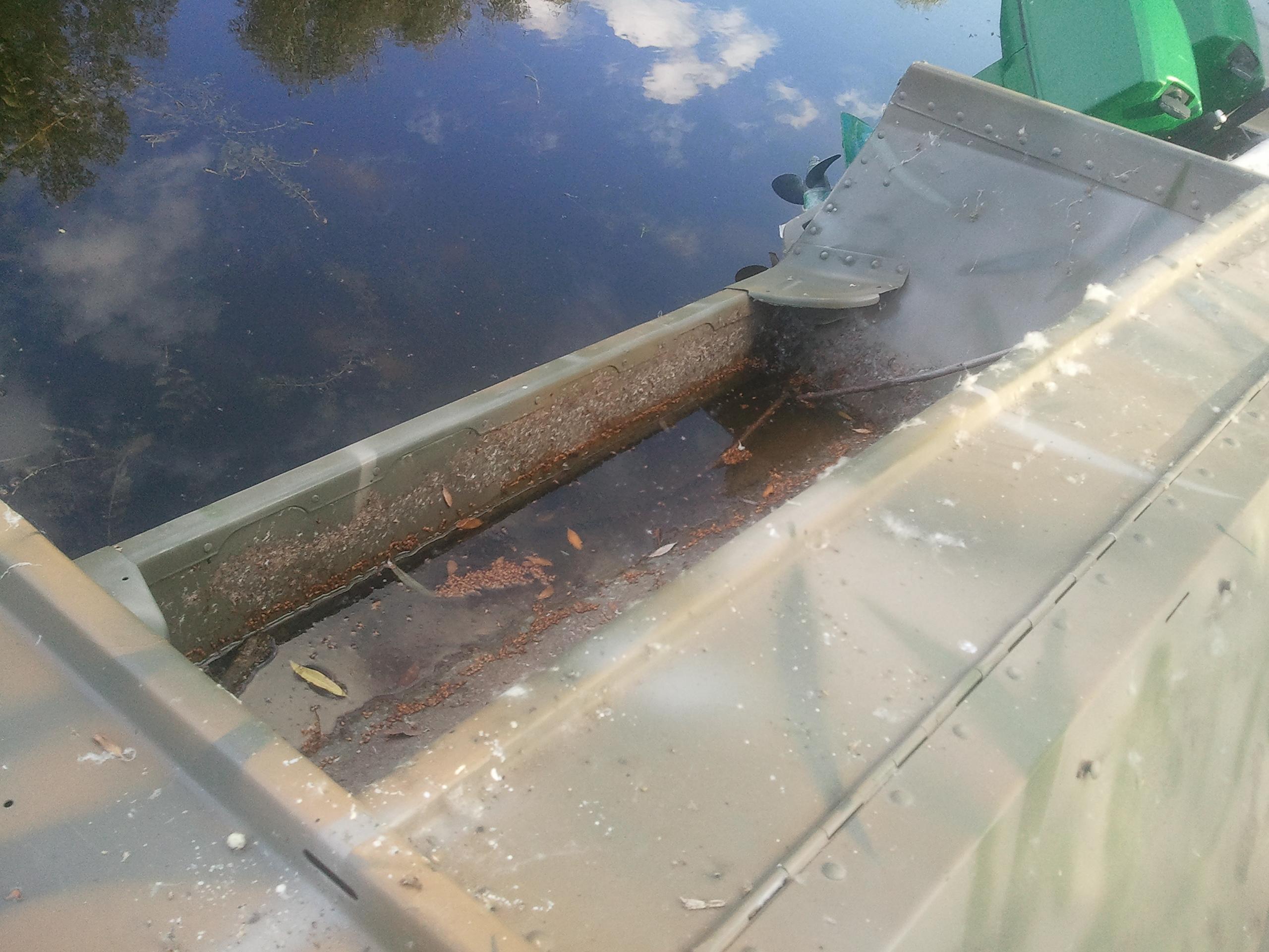

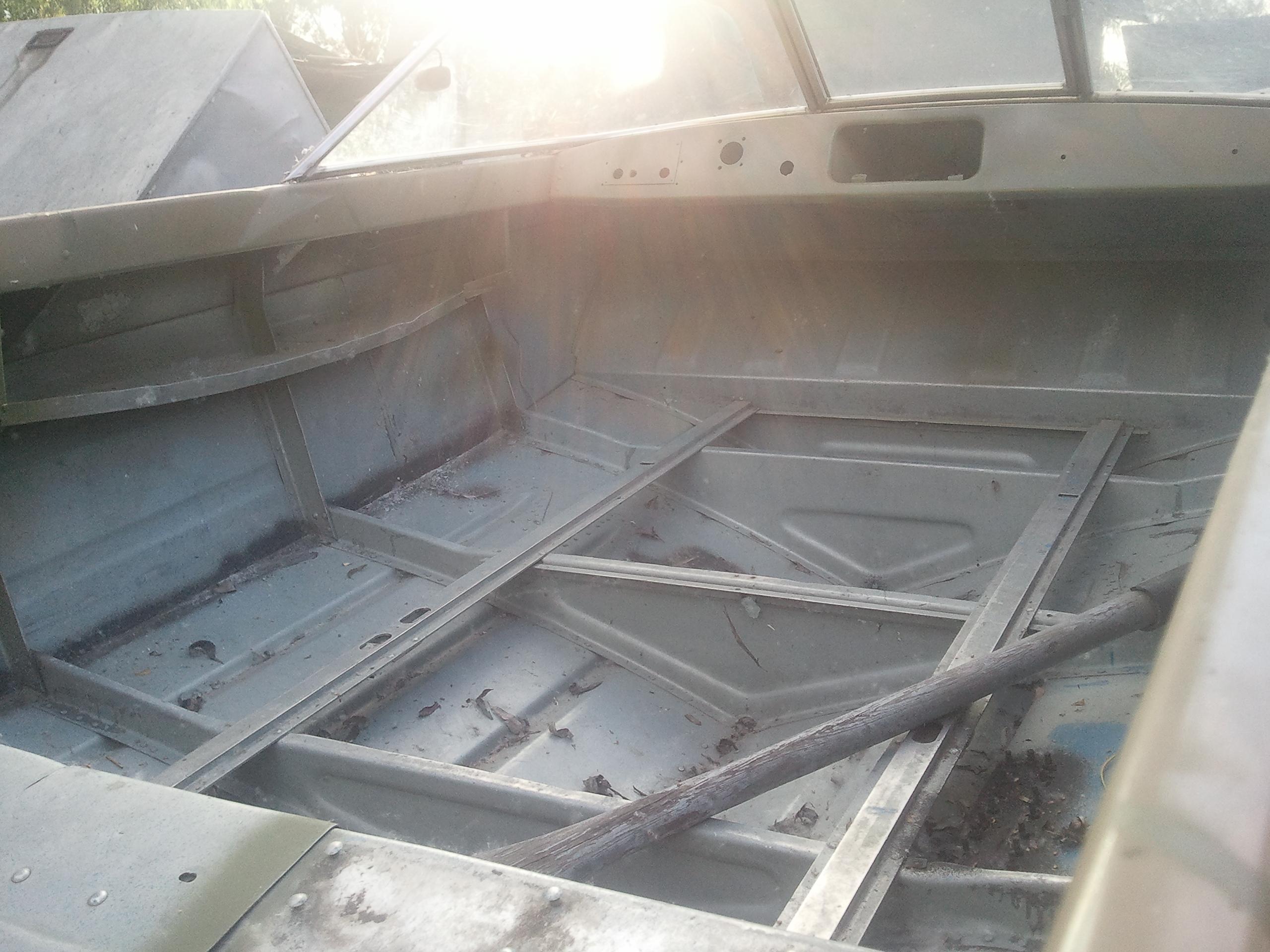

Други, прикупил себе вот такой аппарат! как видно по фото полностью голый! И сразу появляются вопросы что лучше сделать что будет лишним, фото как что кто делал и тд . Ну например:
как лучше обеспечить лучшую плавучесть (непотопляемость) баклашками или пенопластом (много читал - мнения разделяются) и как правильно и качественно все сделать?
Как усилить транец и надо или нет (фото прилагаю) планируется под хонду50!
руль с какой стороны ставить, какой и где преобрести?
тент с какого материала и какого крепления практичней?
сидушки с рундуками или поворотные?
бензобак хочу запереть в нос побольше, как это сделать какой и тд.
Помпу какую?
Да, варинт планируется как под рыбалку (трол, джиг, грушка) так и под покатушки.
Инет порыл, вариантов много, но интересуют конкретные мнения по конкретному случаю, желательно с фото, ценой во сколько будет выливаться определенный девайс и где можно преобрести с сылками итд.
Всем заранее спасибо за помощ и совет!

Спасибо, мнеб еще фото, чертежи итд самих сидушек (ну как правильно их забабахать)
P.S. Руки стоят откуда надо, многое могу сделать сам, но не всегда хватает фантазии, поєтому и прошу совета бывалых. Кстати кто с Днепра подскажите где лучше прикупить влагостойкую фанеру ну и все остальное!

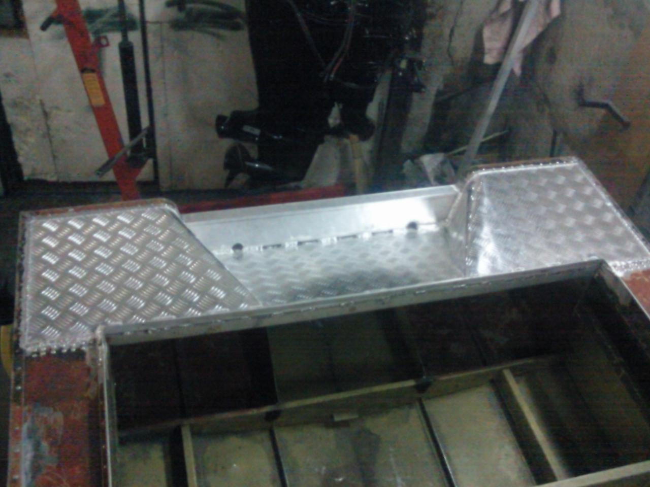

Старий 13.08.2011, 21:37   #13 (permalink)
Типово Re: Казанка 5М3 что надо, а что нет?

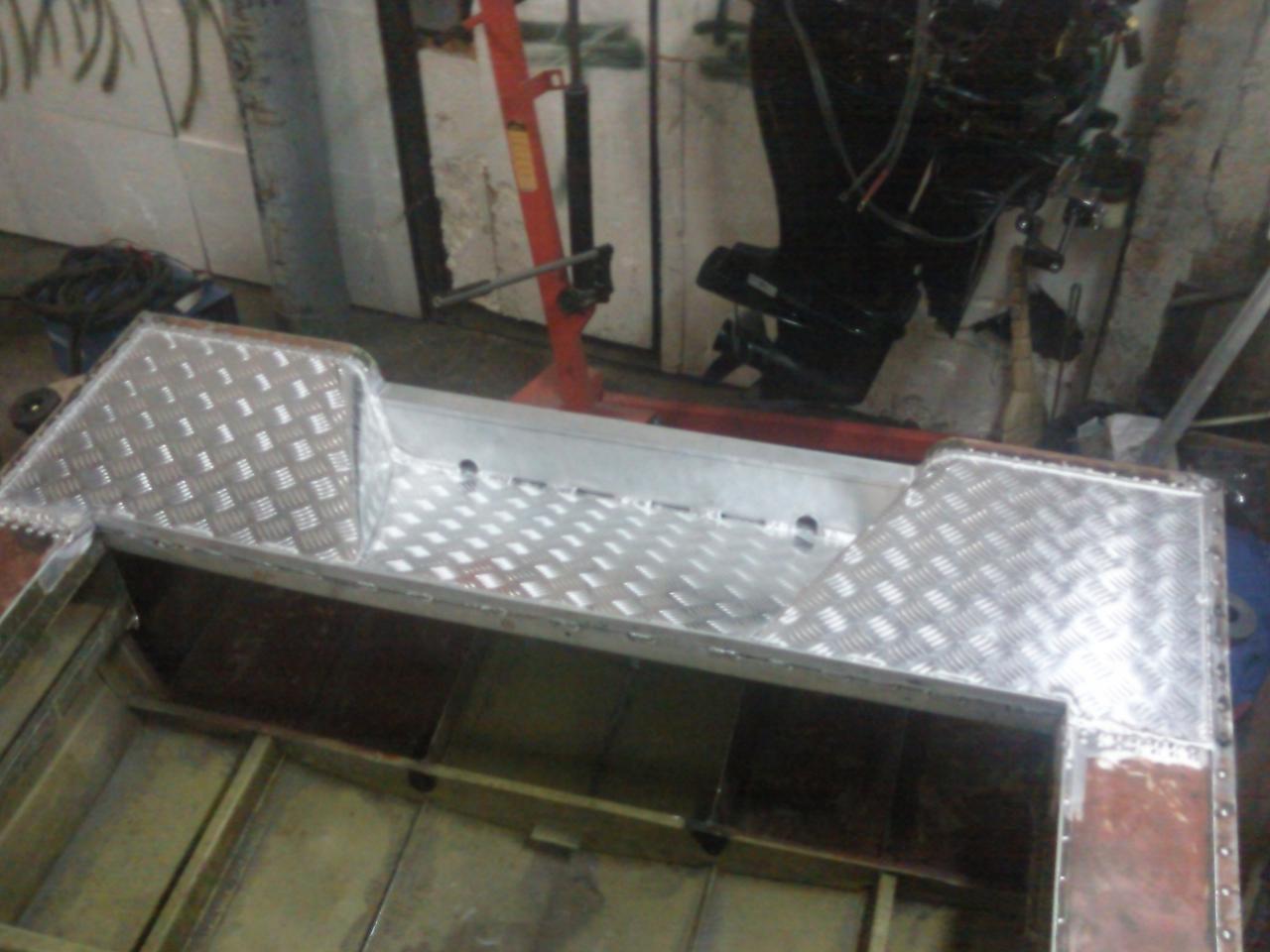

Цена за фанеру какой толщины? Если 12мм, то цена хорошая.
По фанере на транце - я вообще её убираю почти из всех транцев и заменяю аллюминиевой трубой 120 на 45 с стенкой 5 мм. Ну или искать бакелитовую, та не умрёт никогда в воде. и прочнее ФСФ.
Фанера 10мм. Аа по поводу замены на алюмин трубу можно поподробней? Не совсем понял как и куда она меняется!

Старий 15.08.2011, 23:30   #15 (permalink)
Допис від Маджевод Переглянути допис
фанера заменяется на прямоугольную трубу с стенками 120 на 44 мм. Заодно и усиливаю транец ею же. Фотки жаль не могу перекинуть с телефона. шнурок не могу найти.

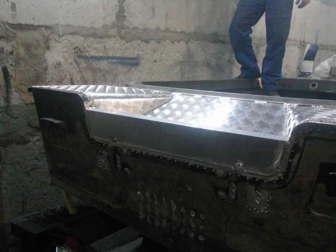

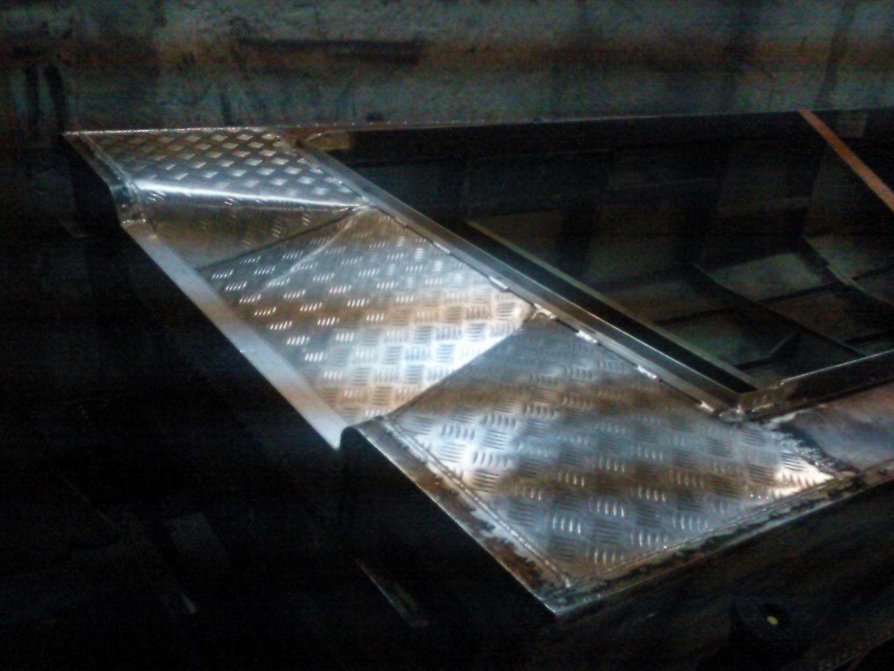

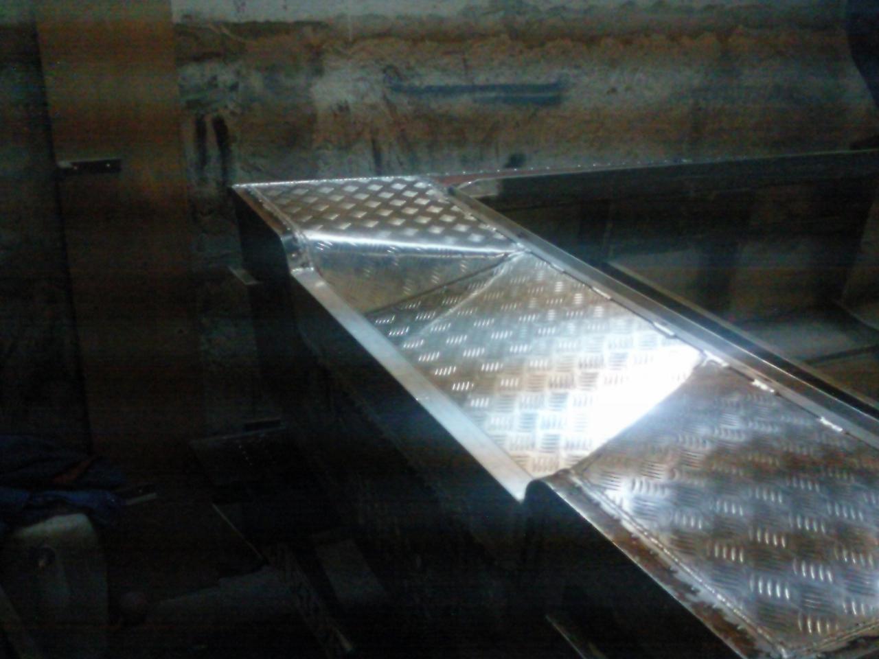

Старий 24.10.2011, 21:20   #20 (permalink)
И всетаки попрошу пару фото в студию или на мыло dn_oblast@i.ua. Смысл понял, но могу ошибаться!
Отдельно не фоткал, но вот недавно закончили Ю-2 так вот на ней эта самая прямоугольная труба и использовалась. От её нижней внутренней кромки отходит рецесс. Смотрите фото.
