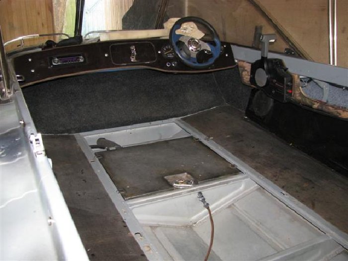

Типово Самострой. Или как я Казанку 5м перестраиваю
Приобрел Казана 5м с выносным транцем запускаю процес переделки (шоб весной во всеоружии). В принципе со всеми ньюансами определился. Что куда как и зачем. Но как говориться одна голова хорошо.... а когда их много..... не дай бог тяжелый будун!!! Решил дабы не наплужить в будующем выкладывать в фото весь процесс реконструкции, а вось кто пожалеет да и даст хороший совет (я уже по собственному решению пескоструй прошел)!!!!. С момента приобретения и до сегодняшнего дня в хронологическом порядке на фото!

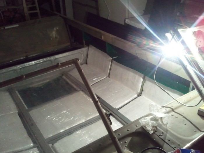

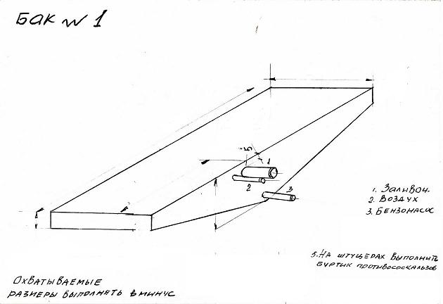

Типово Re: Самострой. Или как я Казанку 5м перестраиваю
Сегодня приобрел все расходники (люминий 2мм, трубки, датчик), хочу между третим и четвертым рецестом, бачек как на фото заделать. Завтра дую к сварщику. Подскажите правильно ли выбрал место? Как по мне практически идеально, да и места в рундуках не займет.
Допис від Олег 67 Переглянути допис
У всех одна ошибка
Пытаются сэкономить на перегородках
Не повторись
У всех одна ошибка
Не повторись
Боже упаси!!!! Ни в коем случае ничего не убираю! Где то нарыл фото. будет именно так.
Это касательно бака. А по вопросу вырезаного носа, внутри планирую связанный с основным корпусом заклепками, сваренный из алюминевой трубы 20х20 каркас. Теоритически конструкция наоборот усиливается. Сделаю на выходных, выложу фотки.
2 выход Воздух сделать как можно выше!!!! Может даже спереди бака. Нос всегда задран. Если делать безпалубный вариант обизательно усилить и подумать о носовом тенте (казанка склонна к зарыванию носом). Молодец Удачи. Пескоструй конешно хорошо но не для лодки, теперь Вам в тему (покраска лодки) Надо правильным грунтом правильно покрасить.
Я по этому даже самую дешевую палатку купил, что бы ребра жесткости от нее использовать в носу. По углам крест на крест привариваю тоненькие трубочки в них эти самые ребра по дуге и сверху легкий но не промокаемый тент. У меня вообще идея что то вроде джин-бота сварганить. Минимум излишеств максимум практичности и безопасности. То есть, внутри корыта ввариваю каркас, все полости забиваю пенопластом и сверху люминьку на заклепки. Думаю что даже при полностью залитом корпусе хрен утонет.
