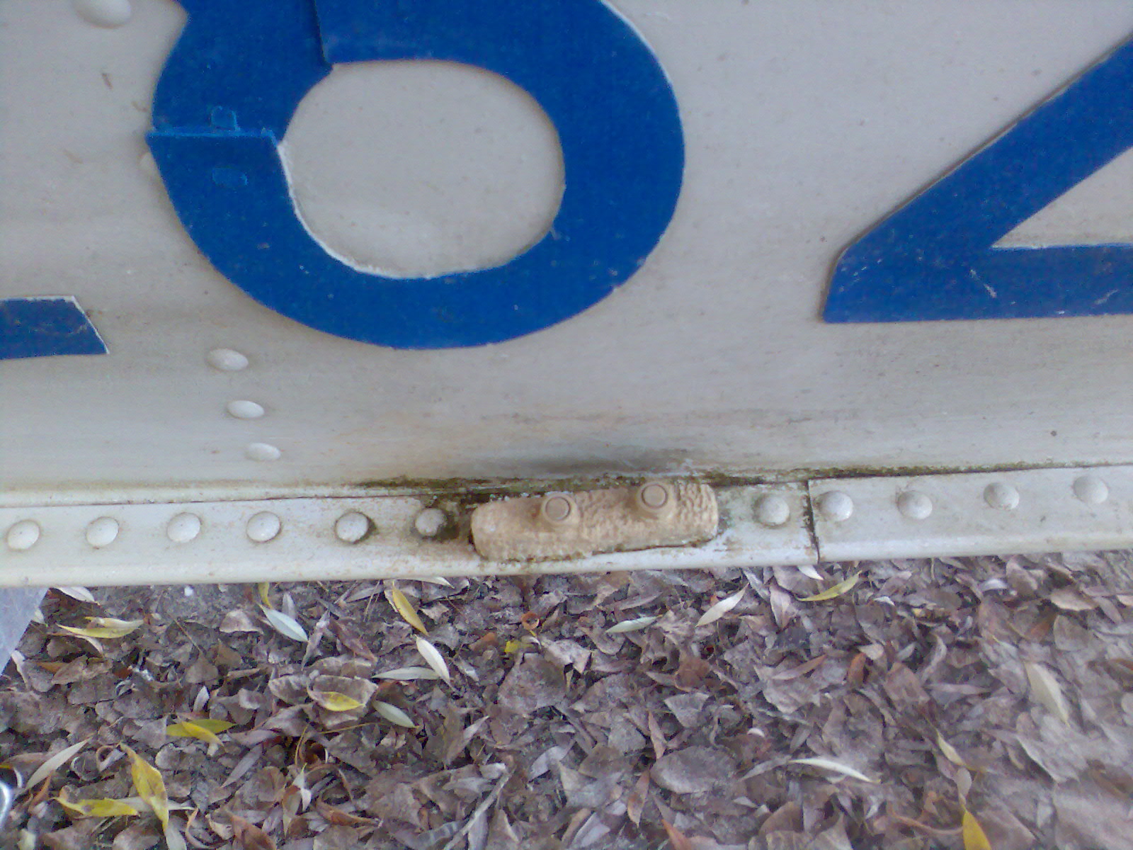

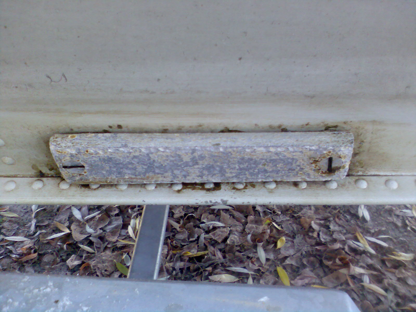

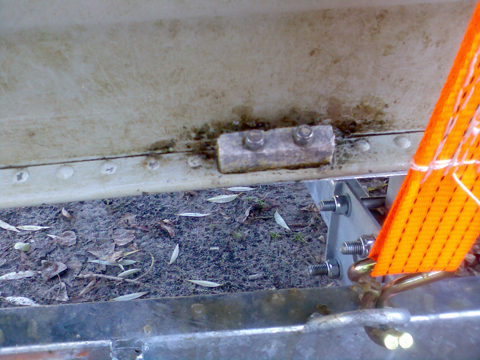

размещение антикорозионных пластин и добавочных пластин на корпусе Каз 5м2 и подобных корпусов в том-числе и Прогрессов

Вот фотки -как работают пластины -основные и добавочные\маленькие\
