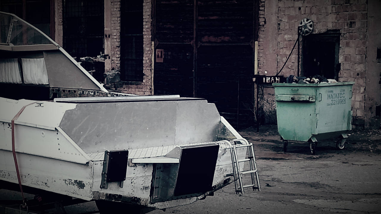

Сделал и себе транец. Получился все таки выносной.
Выкинул стационар,получилось увеличить салон на 50см и площадка на корме 40см и скамейка на корме 30см.
Думаю по ширине транца продлить днище до места где проходит воображаемая линия транца и установить там датчик эхолота (врезать)

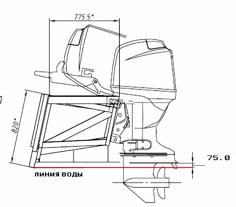

Нижнюю часть выносного транца надо сделать парралельно дну-это не даст воде при выходе на глиссирование замывать дейдвуд мотора, одновременно будет работать как транцевая плита, не даст провалится корме мотора при разгоне.
Чертеж из темы на форуме Кия " выносной транец" -там и фото есть этого транца на катере.

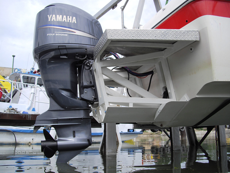

Вот фото того что на чертеже.
