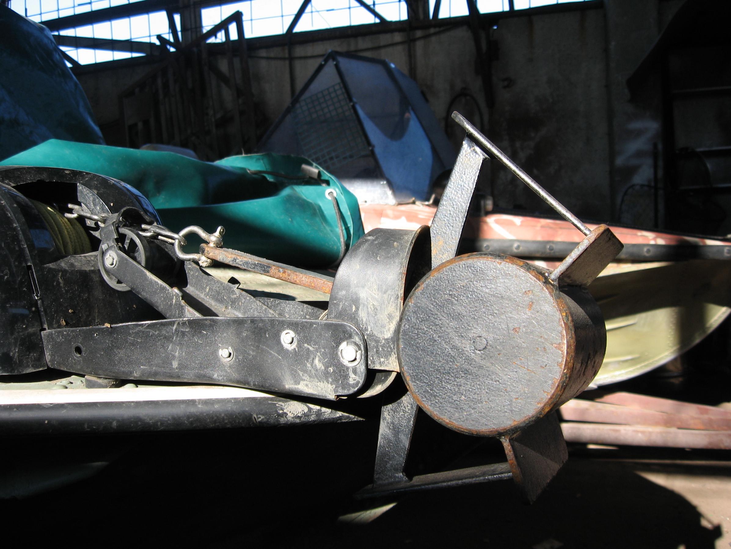

Одного якоря в 12 кг. хватит с головой. У меня якорь Хола 12 кг, держал длинномер + два Амура на течении на Десне.
Мало будет 12 кг.Надо кил.16-18.Завтра сфоткаю якорь свой самодельный для миннкоты и выложу.
Вот такой

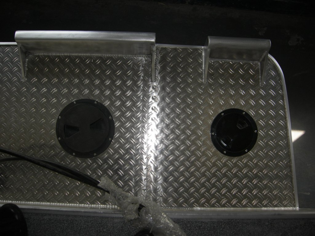

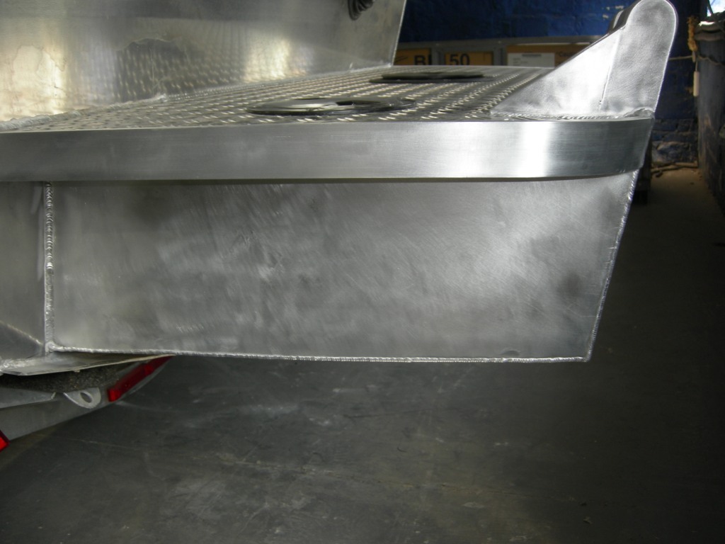

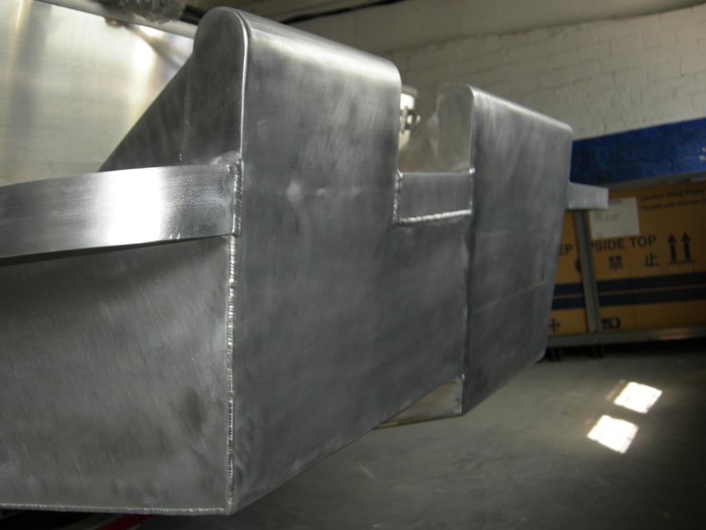

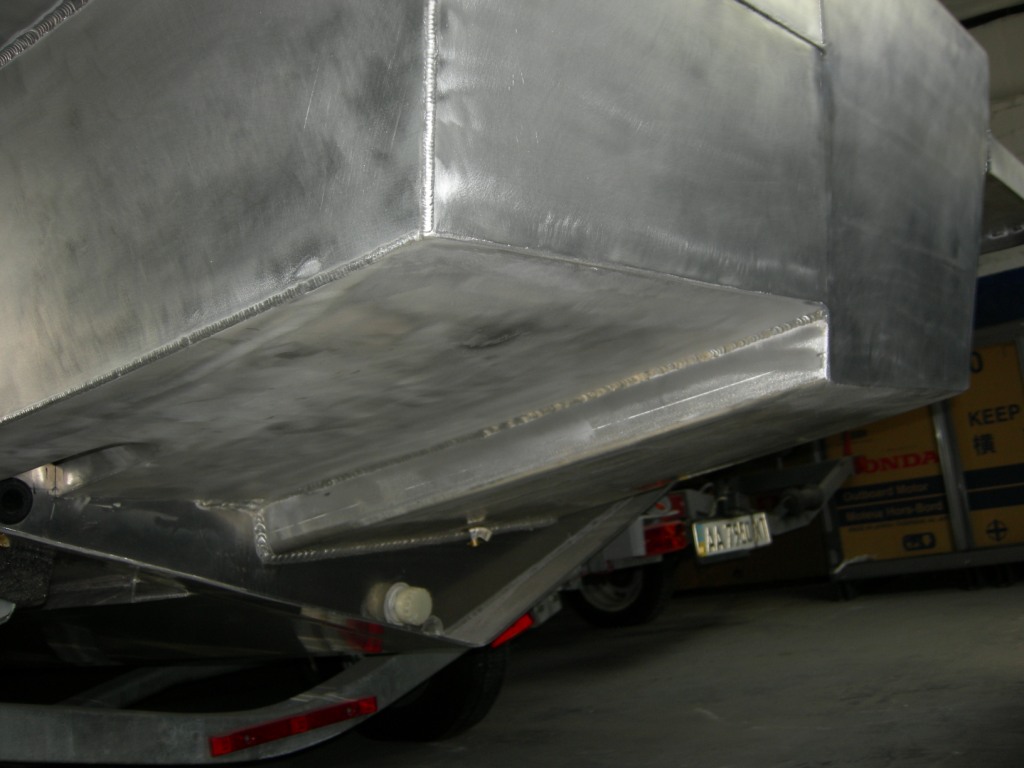

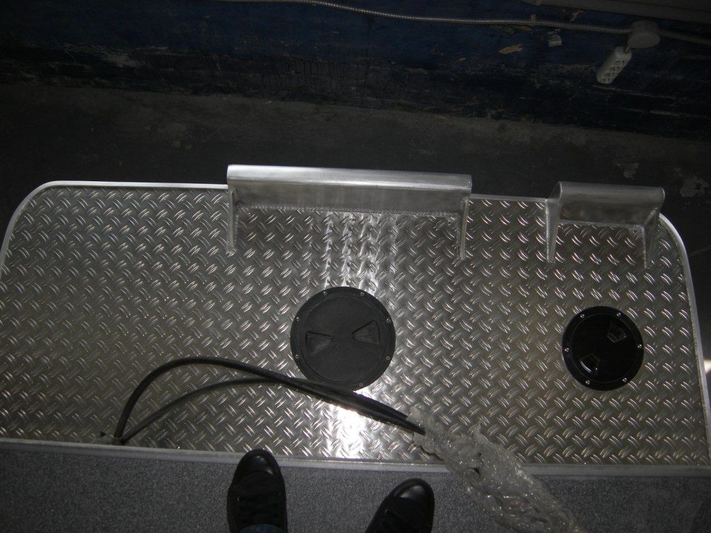

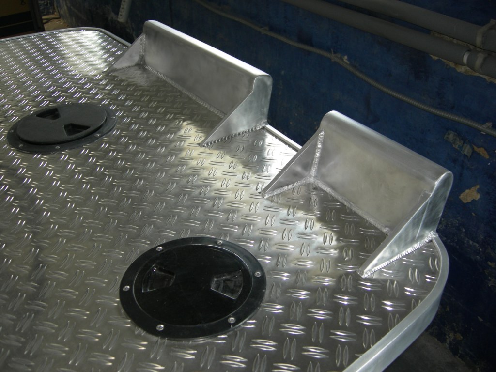

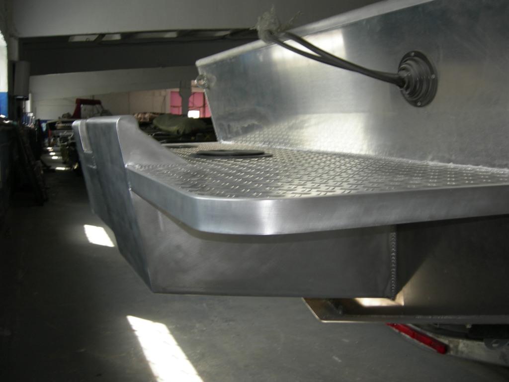

Переварили мне выносной транец. Сейчас попробую выложить фотки. Надеюсь такое вмешательство не ухудшило ходовые характеристики лодки. Ну и буду думать какую лесенку (лестничку) присобачить.

Вот фотографии транца:
Назва:  downloadfile-7.jpeg
Переглядів: 448
Розмір:  117,7 КБ
ID:	8198   Щоб збільшити малюнок, клацніть по ньому
Назва:  downloadfile-8.jpeg
Переглядів: 448
Розмір:  176,2 КБ
ID:	8199   Щоб збільшити малюнок, клацніть по ньому
Назва:  downloadfile-9.jpeg
Переглядів: 472
Розмір:  168,5 КБ
ID:	8200   Щоб збільшити малюнок, клацніть по ньому
Назва:  downloadfile-14.jpeg
Переглядів: 481
Розмір:  130,0 КБ
ID:	8201   Щоб збільшити малюнок, клацніть по ньому
Назва:  downloadfile-10.jpeg
Переглядів: 437
Розмір:  166,6 КБ
ID:	8202   Щоб збільшити малюнок, клацніть по ньому
Назва:  downloadfile-17.jpeg
Переглядів: 416
Розмір:  112,3 КБ
ID:	8203   Щоб збільшити малюнок, клацніть по ньому
Назва:  downloadfile-18.jpeg
Переглядів: 429
Розмір:  119,9 КБ

...............Внешне выглядит просто - ШИКАРНО, молодца .

Зачетно!...........Совершенно случайно увидел привареный транец для дополнительного двигателя!Наверно случайно приварили..... Все таки Санек моторчику "запасному" быть!!!

Не-е, Валерчик, я так и планировал: сварить сразу все. А вот какой троллинговый ставить - буду определяться в процессе. У меня уж два варианта для испытаний наметились: Риновский и Врунгелевский

Только испытывать нужно против ветра,течения и при хорошей волне!! Тогда сразу станет все понятно......Санек ,черкни пару строк после тест-драйва !

Хотелось бы внутреннюю конструкцию глянуть, а то внешне красиво, но как по мне, не очень надёжно для 200 Верады.

Главное, что "внешне красиво"!
А то я сам вживую еще не видел (пью водичку в Трускавце), а как фотки прислали, засомневался: уж больно какая-то балда под транцем троллингового мотора крупноватой показалась.
А во внутреннюю конструкцию транца под основной двигатель не вмешивались, там силовой набор с завода. Мы только расширили заводской транец и добавили место крепления для троллингового движка. Причем расширяли 6-мм алюминиевым листом, а сверху накрыли уже полированной рифленкой.

Саша, так выносной транец у тебя в лодке был изначально?

Ну, да! Я в теме про "Достоинства и недостатки выносных транцев" выкладывал для примера фотки вынесенного транца именно своей лодочки
