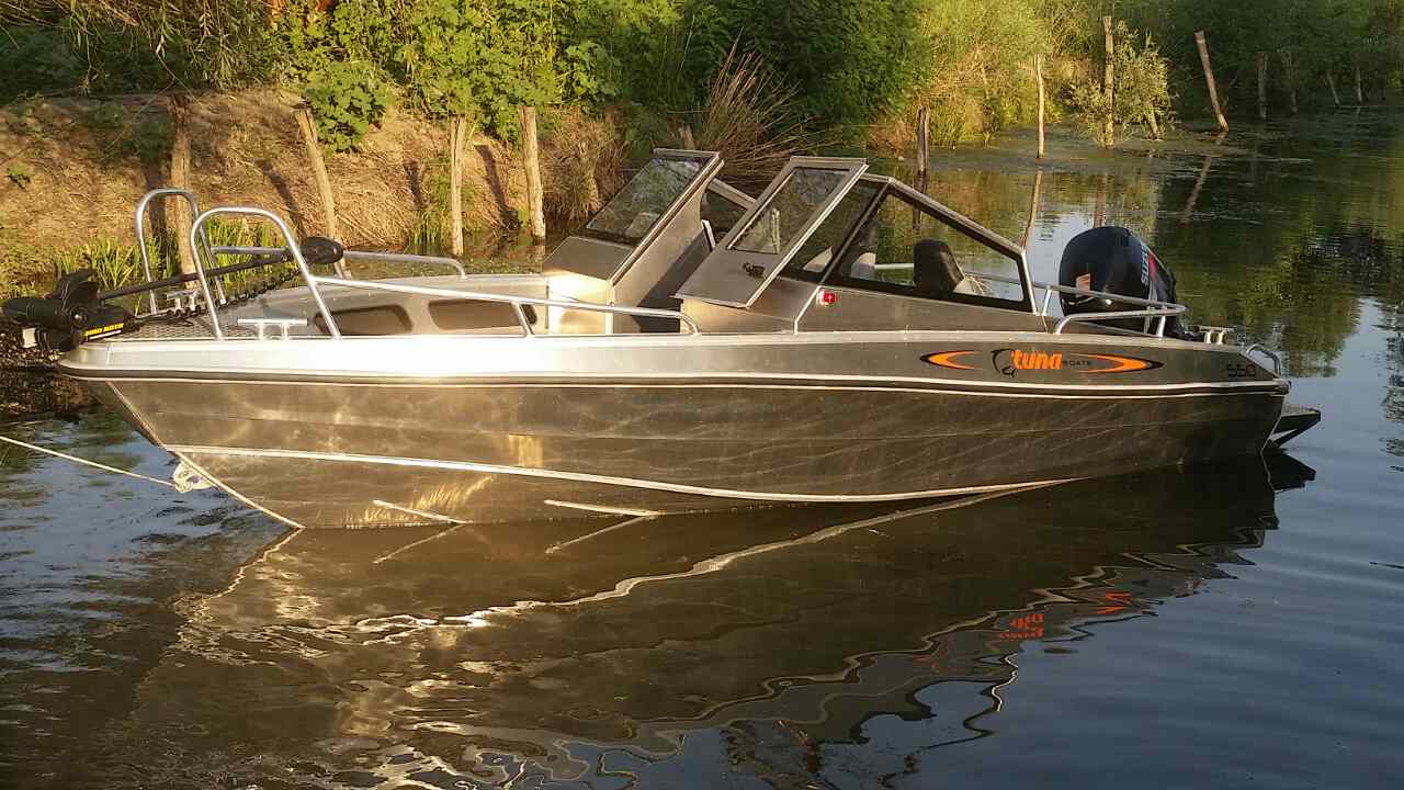

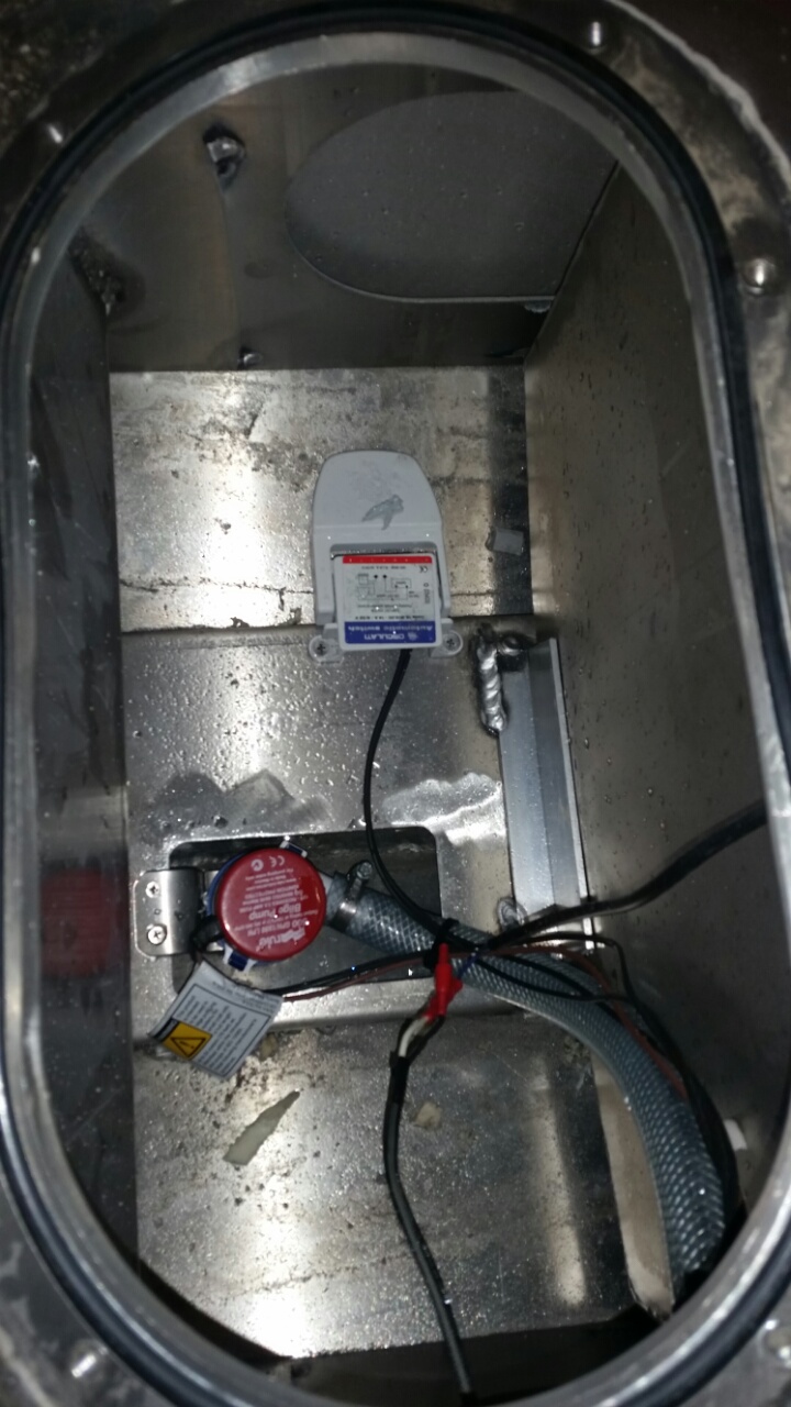

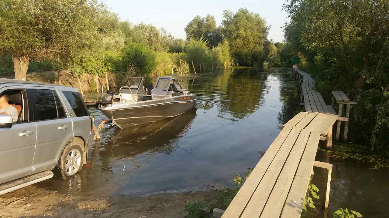

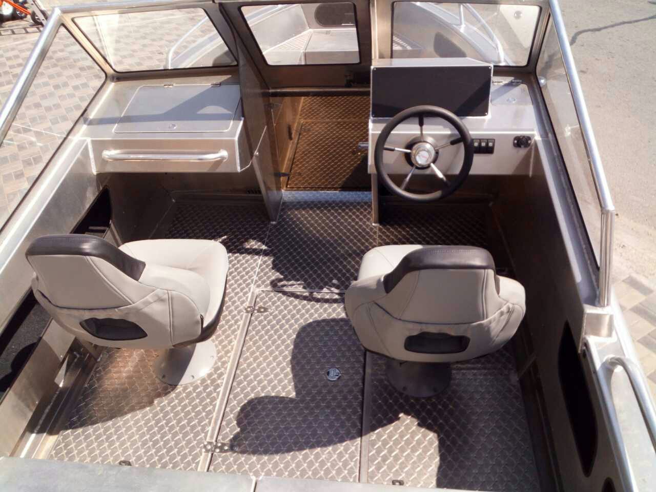

Ну вот и купил 550 Туну .
Пару фоточек прилаживаю . Сутки без сна и итог -лодка в гараже, потом работы по переносу оборудования)

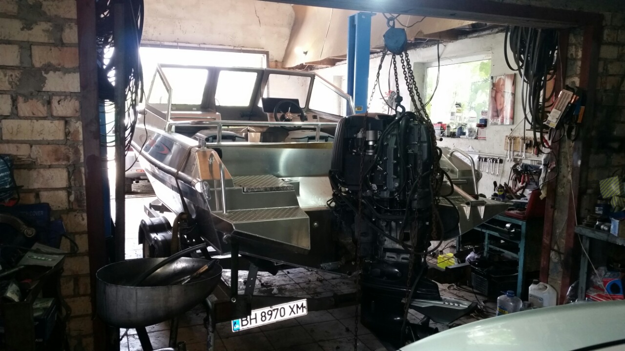

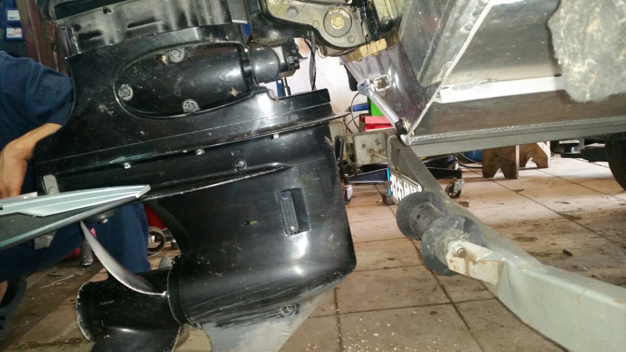

Всем добрый вечер ! Ну вот я и переставил все на что были силы и время с Анриды на Туну 550 . Только вот час назад спускал , прокатились чуть . И того мотор сузуки LF 115 , винт 3х14х19 , в лодке 3 человека общим весом около 25 кг, 50 л бензина в корме , аккумулятор между сидениями около 40 кг .Без крыла ездил . Выход на глиссер на 3800 оборотах , крутил до 6000 оборотов ,больше не крутит. Скорость по жпс 65 км\ч ,дельфинирования не замечено . Чуть прохватывает воздух ,видать мотор чуть ниже надо опускать , сейчас плита выше на 1 см от киля . В управелиении понравилась , Анрида(пластик такого же примерно размера) отдыхает . В общем положительные впечатления ,не жалею что взял . НО пластик надо было попробовать ,это как с машиной , купил мазду ,а потом Ленд ровер - на Ровере лучше. Ну это если сравнить . Ну и неснолько фото. Не пинайте сильно за установку,устанавливали с корешем ,а опыта по установке оборудования особо нет. Но вроде как все получилось . Осталось музыку и лебедку ,но это потом .Завтра загружу 4 человека взрослых и троих детей с 3х дневнум барахлом..,палатки и остальное и посмотрим .Ах даа, когда снимали мотор со старой лодки , то два ужа или гадючки было ,одна живая а другая засохла и запах был как от сушеной рыбки))))
