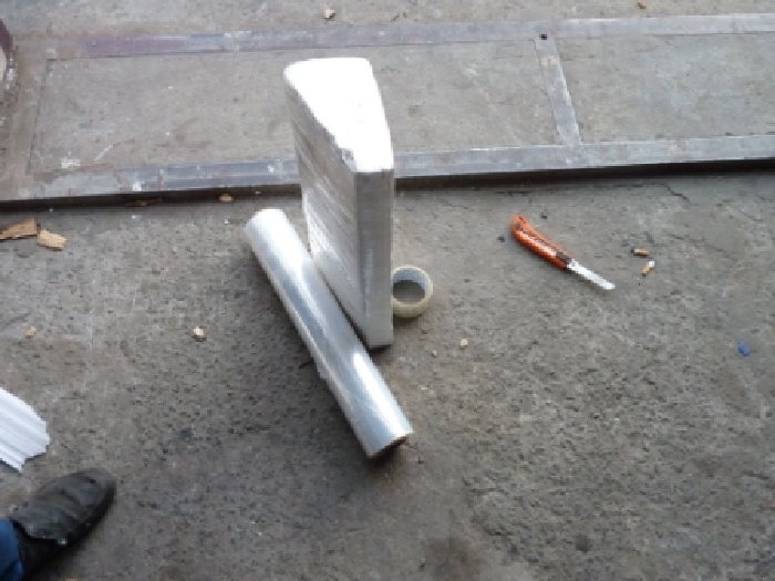

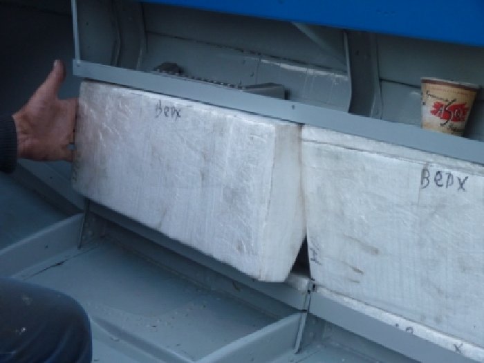

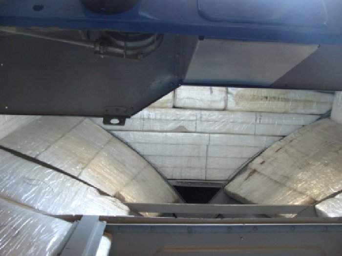

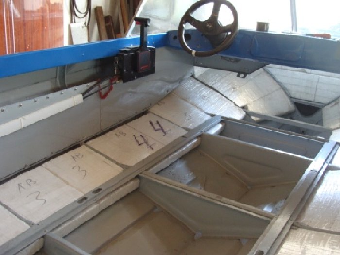

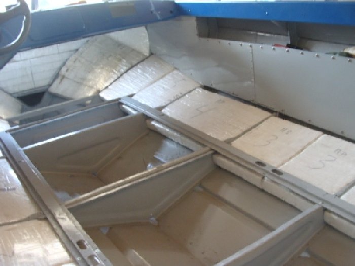

Казанка 5м3. Делал так. Объём 0,65-07 м/куб.

нормально сделано, единственное что для пущей надежности щели задуть пеной, иначе пенопласт всплывет вместе пайлом.
