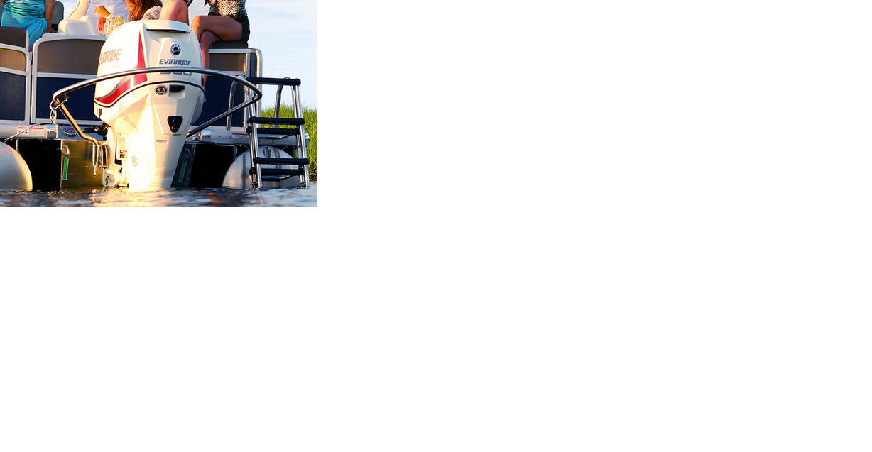

Сегодня состоялся у меня разговор с двумя форумчанами, и обоих (как сговорились) интересовал один вопрос: безопасность при столкновении с подводными "предметами".
3-и года назад, ещё на Баркасе, обсуждалась эта тема, и на Фрегате тоже, но у нас её зафлудили, а на Баркас ссылку не даю и, т.к. ТО была моя тема(слышь, Сцаревич?), я имею право открыть новую тему у нас. НО прошу отвечать в ней без флуда, с конкретными предложениями и мыслями по существу...
Кого интересуют подробности "тех времён" - прошу в зафлуженную тему:
И сразу высказываю своё ИМХО по решению этой проблемы:
Установка кормовой тарги (или дуги)...
Плюсы её установки(ИМХО) :
-защита от "влёта двигла";
-буксировка чего угодно(лыжник,плюшка..., я буксировал 3-ёх тонный кораблик);
-удобный "поручень" при выходе на корму;
-возможность монтажа на неё(таргу) : спиннингодержателей, флагштока, клотика (я просто закрепил светодиоды), антенны р/станции;

Я так понимаю эта стойка защищает от залетания мотора в кокпит лодки. Или я шото пропустил?

Старий 27.02.2012, 17:38   #3 (permalink)
Типово Re: Защита от "удара в спину"
Игорь, это у тебя консрукция Бастеровская, или сам делал?
Жидковатая она как-то на вид...
Было-бы очень познавательно увидеть внутренний крепёж вместе с усилением самой защиты. Мне Тарас В ставил на прог леер по высоте колена, так цена самого крепления почти такая как у леера. И если правильно понял слова Rino то "защита" при ударе должна как-бы смягчить удар, а не остановить?
З.Ы. Боюсь показывать и рассказывать про такие случаи своей жене.., в лодку не сядет..

Было-бы очень познавательно увидеть внутренний крепёж вместе с усилением самой защиты.... если правильно понял слова Rino то "защита" при ударе должна как-бы смягчить удар, а не остановить?.
...смягчить и остановить (желательно)
Внутренний крепёж в визуализации не нуждается, всё оч. просто: изнутри подкладки ал.пластинки 4мм. , снаружи добавлены фанерные кружки(под пятками креплений) и всё стянуто насквозь нерж. болтами...

смягчить
не знаю как на счёт остановить рычаг весом под 220 кг. ещё и на приличной скорости, но что силу удара погасит хорошо это однозначно, у меня между прочим тоже такой девайс есть, но Серёга сделал мне самодельную, которая на много прочней оригинальной

Я так понимаю эта стойка защищает от залетания винта (сапога) в кокпит лодки. Или я шото пропустил?
Конечно пропустил, Рома. Зайди в тему УДАР В СПИНУ , там всё понятно...
Игорь, это у тебя консрукция Бастеровская, или сам делал? Жидковатая она как-то на вид...
На фото - бастеровская, уменя конструкция другая - меньше высота и толще стенка трубы...
На вид может и "Жидковатая", но сдержать (погасить удар) сможет(должна) , нержа - мягкая...

Вот ещё с мотолодки симпатичное решение, 100% рыбацкий вариант.

изначально проблема начинается от получения редуктором направленного удара , следовательно погасить его нужно в самом начале движения сапога, ибо в конце пути у него добавиться инерция...
для каждого транца скорее всего подход нужен персональный
с учетом высоты транца и крепости посудины , можна сообща решать вопрос
по каждому РАЗМЕРУ, в процессе родится вариант.
предлагайте размер вес материалл.....

Внимательно пересмотрел те фото, легко заметить два момента:
1. Транец и узел струбцины не пострадал - так и остался висеть, целый и невредимый.
2. Двигатель не летел, "как бомба": он просто сделал кульбит на кабелях от коммандера; Проводка не разорвалась: её длины многовато было.
По п.1 - была бы страховочная цепочка-две, на них бы и повис. Кстати, и по п.2. - были бы короче провода-тросы, или как-то закреплены на транце крепкой петлей - тоже мог не улететь в лодку.
Благодаря просмотру родилась еще одна мысль: прут из нержавейки согнуть в виде полуовала или буквы "П", нарезать резьбу на концах и загнать в транец насквозь. Размер подобрать такой, чтобы не мешал двигателю откидываться (впритык) и вращаться.
Максимум, что он с такой хренью сделает при отломе от поворотного узла - погнет её, но в лодку ну никак не улетит.
И вот ещё: не увидел я чеки на приборке у него... а если бы она была, да поводок такой длины, чтобы хватало руку на руль положить левую, и не более (ну, чуть с запасом) - может, и обошлось бы не такими потерями. Тряхнуло же здорово, дернулся, вскочил...

есть пару вариантов решения один труба вокруг мотора типа TurboSwing
О! Это как раз то, о чем я и подумал. Если такая штука будет пружинистой, то мотор ну никак не улетит в лодку, хотя и сам может пострадать изрядно, и штуку эту вывернуть может... Я тут на глазок прикинул силу удара на скорости от 70 км/ч... тяжко будет всем узлам.
Но зато погасить погасит, и может крепление не разлетится транцевое.
Хотя и цепь мне чем-то нравится.
если чеку выдернуть, то искра вроде как пропадает, ну и предполагаю установку В ЭЛЕКТРИЧЕСКУЮ ЦЕПЬ ЧЕКИ.
Там нормально замкнутые контакты, сажающие плюс катушки на массу. То есть для управления таким крантиком даже не знаю, как их увязать. Идея хороша, в общем-то, но сразу куча вопросов: как поведет себя этот прерыватель при ударах лодки о волны? Не вырубит ли подачу топлива посреди фарватера? И опять же: для инжекторного ПЛМ с электронасосом это сработает, а с механикой и 2Т карбовыми что делать?
