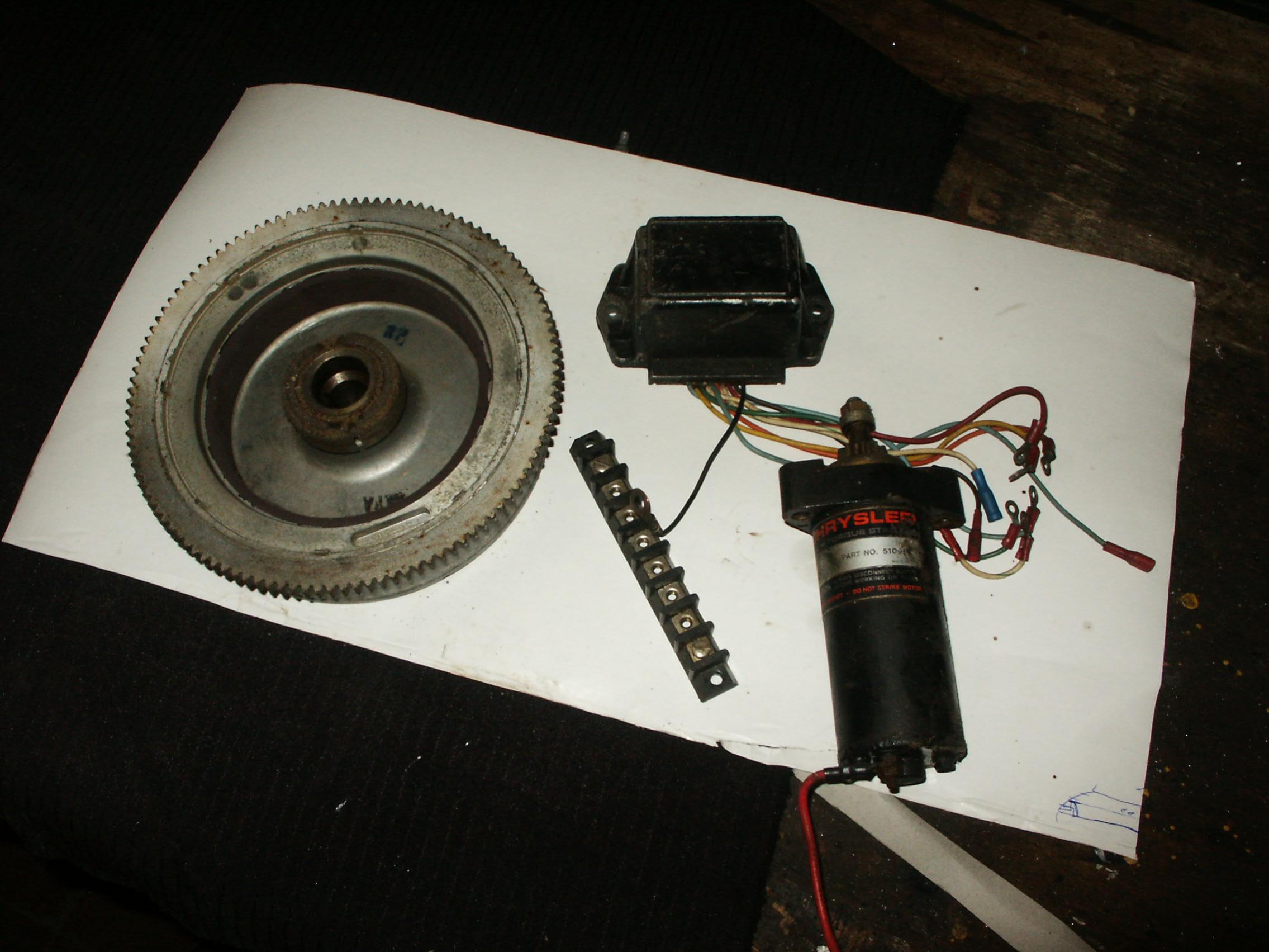

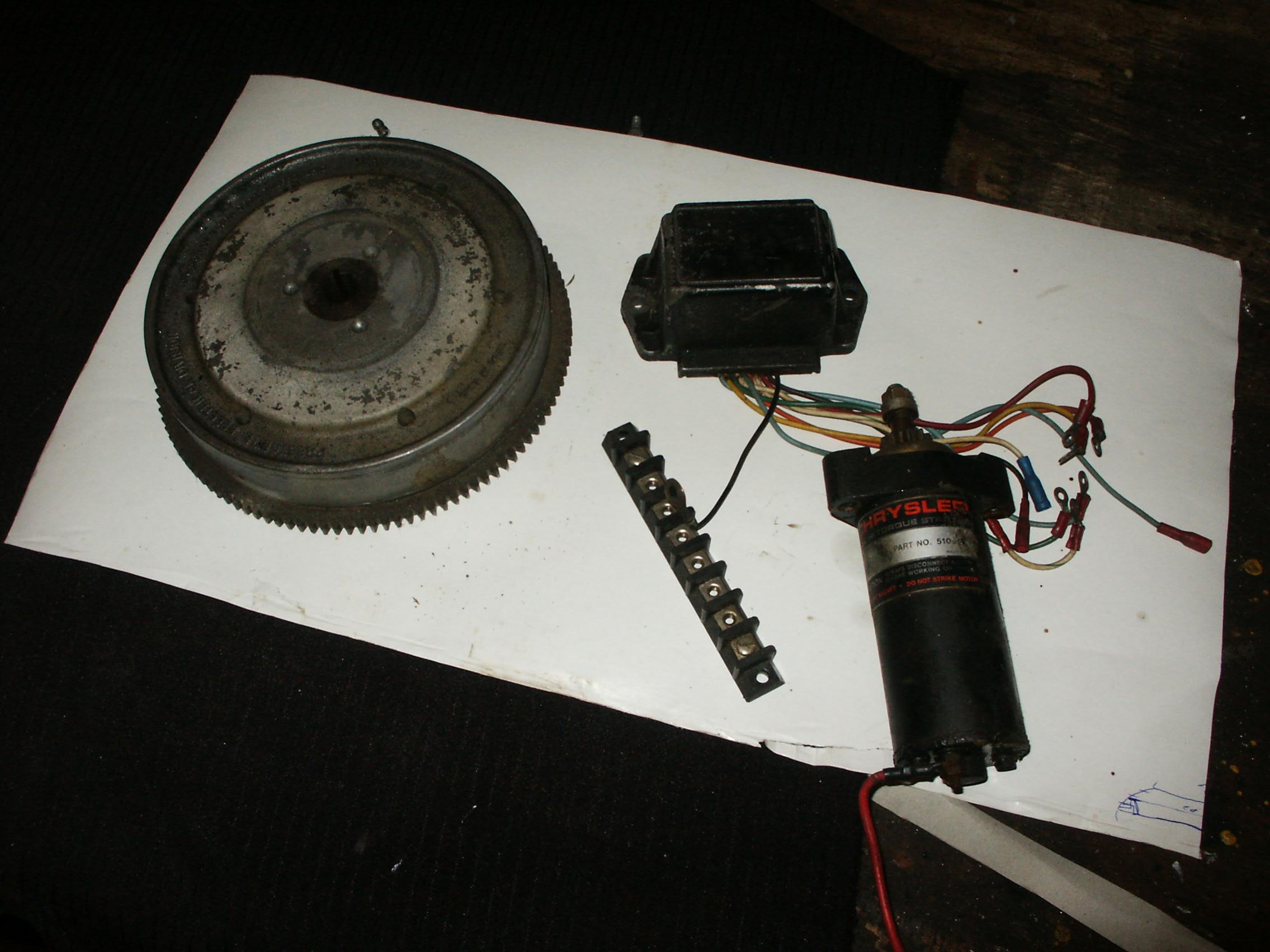

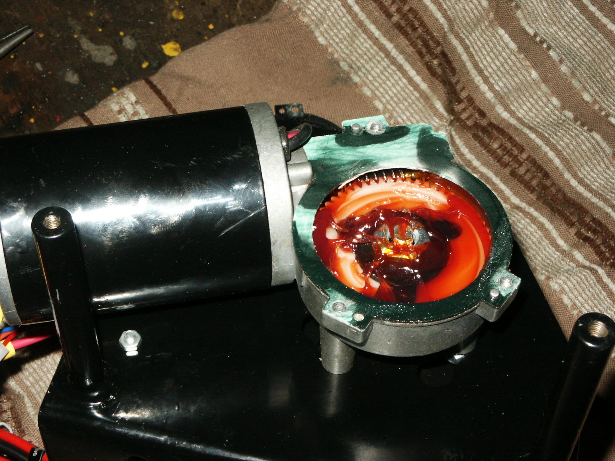

А на счёт моторчика так вот Трак 25 в разобранном виде, видно что небольшой..

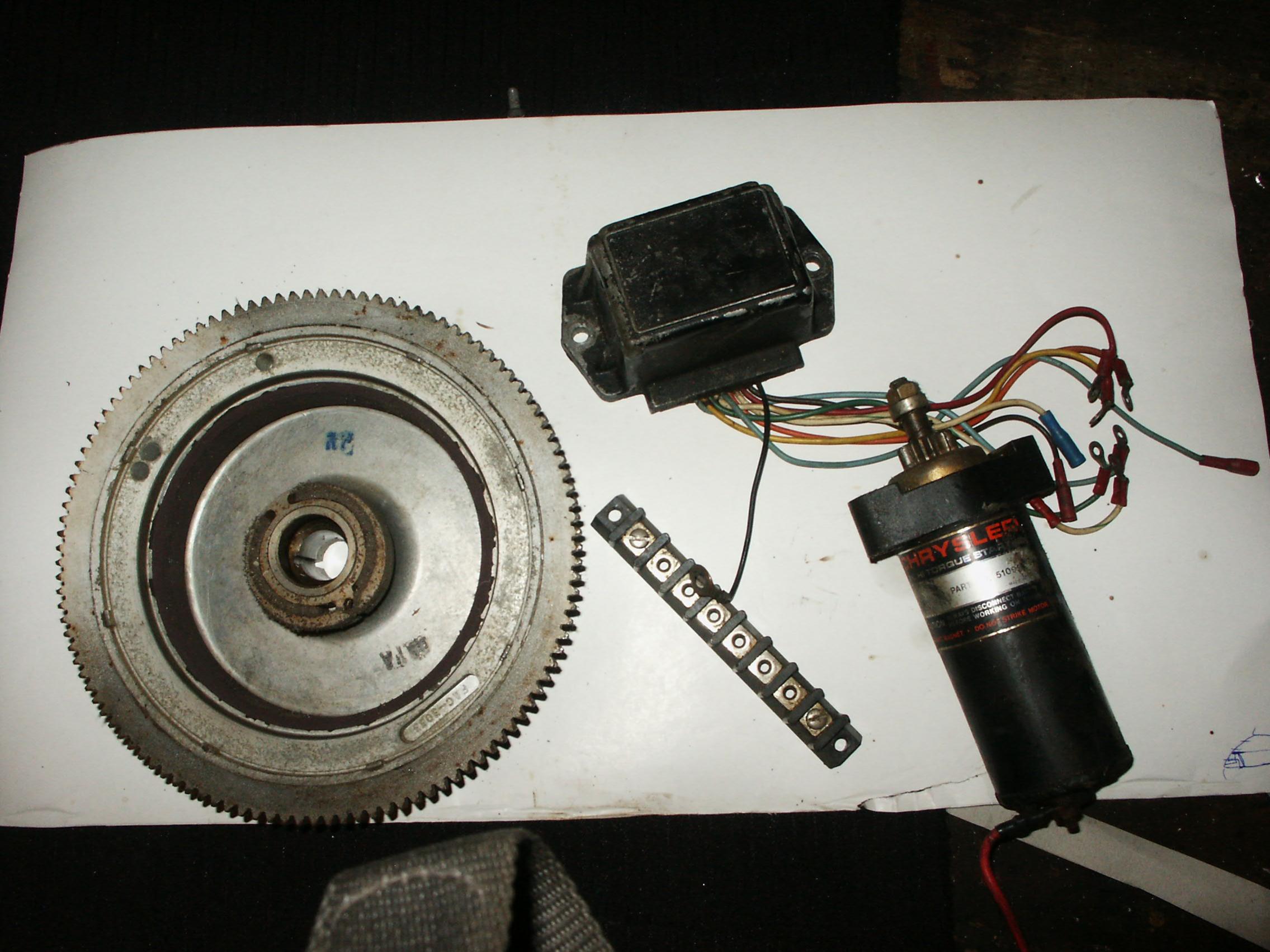

На других фото маховик и стартер от 12.5 л.с КРАЙСЛЕРА, можно выточить вал и чё то соорудить, я так думаю, может соберусь и попробую, а может обратно мотор собрать

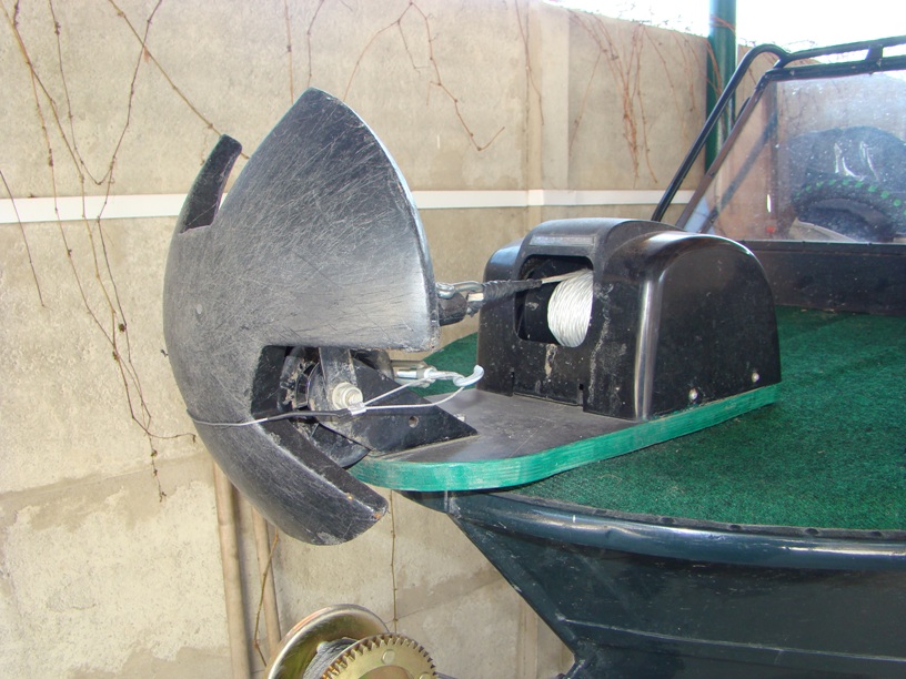

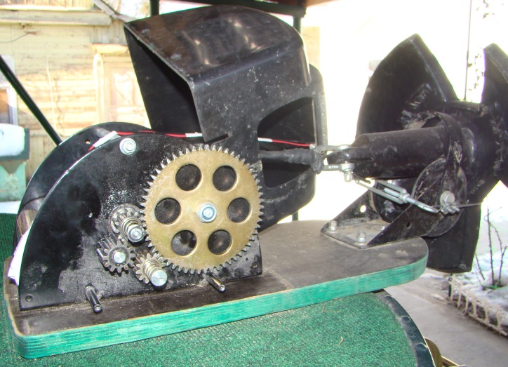

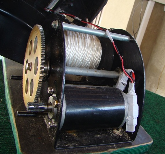

Добавляю фото своего Трак 45, лебедка интенсивно использовалась год с якорем весом больше 10 кг. На 1-ом фото видно что якорь по дну потягался хорошо и эксплуатировали лебедку по полной, на 5 и 6 фото специально фотографировал шестерни крупным планом для оценки их износа (его практически нет а якорь тяжелый)и открыв крышку лебедки обнаружил там пыль, грязь и не грама стружки от износа шестеренок. На этот сезон обновил смазку, закрыл крышку и готова. Дальше делайте выводы сами

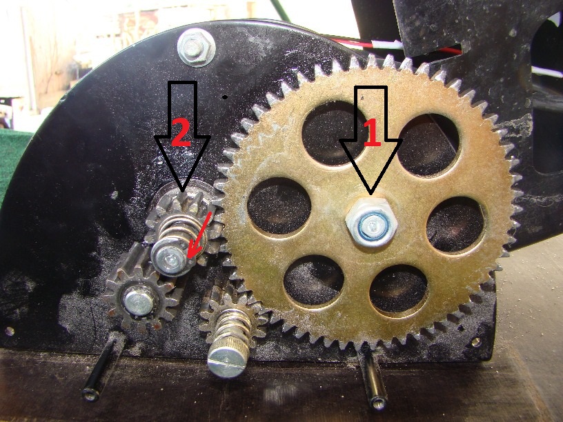

Если не трудно, разъясни пожалуйста принцип работы разблокировки шестерней для свободного сброса (видел видео работы, но все равно до конца не вьехал).

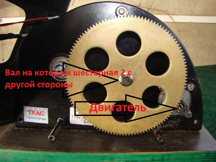

На валу 1 стоит барабан и основная шестерня 1 которая при подъеме якоря приводится в движение шестерней 2.
Когда нажимаем кнопку спуск двигатель вращается в обратном направлении и шестерня 2 перемешается по стрелке выходя из зацепления с шестерней 1 и под весом якоря начинает сматываться веревка и якорь в свободном падении идет на дно (кнопку можно отпустить и ждать пока якорь ляжет на дно) категарически ЗАПРЕЩЕНО!!! пытаться остановить якорь нажав на подъем, несколько таких попыток и будете менять шестерни. Когда якорь ляжет на дно нажимаем кнопку подъем, шестерня 2 заходит в зацепление с шестерней 1, можно немного подтянуть веревку и успешно стоять на якоре. Для подъема просто нажимаем подъем. Ну примерно так Ежели чего непонятно спрашивайте.

Не понятно каким образом шестерня 2 перемещается? Предполагаю что по резьбе на ее валу, а шестерня которая ниже (в зацеплении с шестерней 1) притормаживает вал? Если так то более-менее понятно как шестерня 2 выходит из зацепления, а вот что ее заставляет обратно войти в зацепление (при подъеме)?
Т.е. интересует сам механизм и принцип перемещения шестерни 2.

Внимательней рассмотрел картинки и предполагаю что для того что бы шестерня 2 по резьбе вернулась в зацепление с шестерней 1 ее тоже подтармаживает шестерня 4.
Т.е. шестерни 3 и 4 подтармаживают шестерни 1 и 2 соответственно?
Причем усилие подтормаживания барабана шестерней 3 можно регулировать винтом?

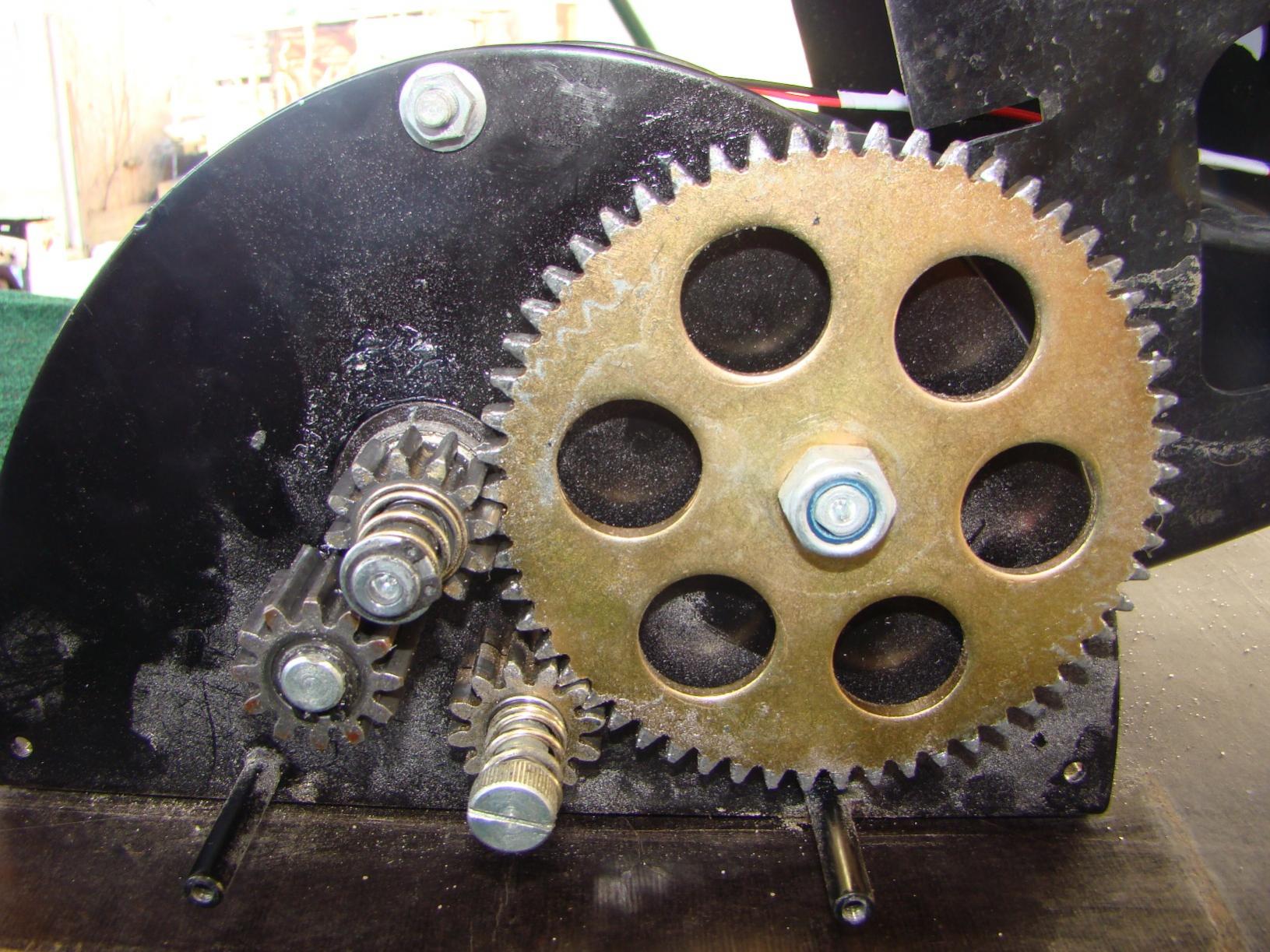

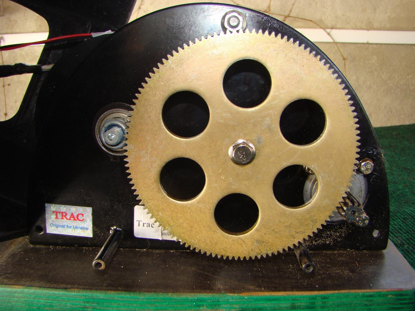

Надо админов просить вынести это наверное в отдельную тему, а то мы тут по расписываем
Когда нажимаем кнопку подъем вал вращается в противоположном направлении и шестерня 2 заходит в зацепление с шестерней 1.
В этой лебедке шестерни стоят с двух сторон, вот 2 фото сторона 1 и сторона 2. Может так понятней??? Что скажеш ???

Что бы была понятней суть моего вопроса буду краток.
Что заставляет (по какому принципу) перемещаться (входить/выходить в/из зацепление) шестерню 2 ?%)
Совершенно верно!!!
Червяк на валу по которому она бегает.
dberegovoy (07.03.2011)

Очередной вопрос. Каким образом подторможена (создается усилие на) шестерня 4?
Может я не совсем понял вопрос но шестерня 4 просто гасит инертность вращения шестерни 2 дабы небыло лишних проскальзываний в момент зацепления 1 и 2
Допис від Chehardon Переглянути допис
Я вот тоже так думал но ни на фото ни на видео не видно чтобы у шестерни (как у бендикса) были скошены углы зубцов в точке где происходит зацеп с маховиком. Или тут они ненужны по причине отсутствия втягивающего и более плавного соединения шестерней чем в стартере?
Да скорость вращения ниже и шестерня в зацепление входит более плавно чем бендикс стартера, углы на моей шестерни 2 немного скошены но незначительно. Да и в момент зацепления обе шестерни не вращаются вокруг своей оси, шестерня 1 вообще свободно стоит на месте и шестерня 2 перемещается в горизонтальной плоскости
