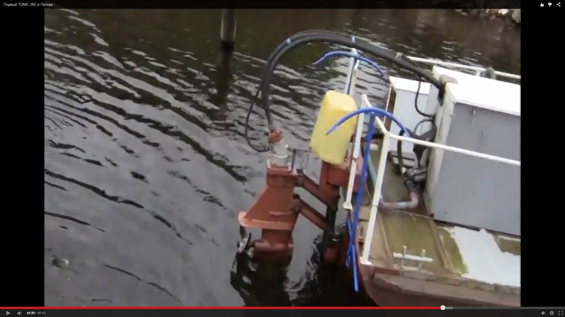

На катера.ру есть Андрей (ник Мюнхаузен)из г.Тартус сам изготовил ПОК с гидроприводом и очень много уже прошел с момента установки. Судно 11 метров. Гидропривод винта - Страница 5 - Подвесные и стационарные двигатели - Кают-Компания "Катера и Яхты"
Мы дружны с Мюнхаузеном, он являлся поставщиком регулируемого гидронасоса для нашего эксперимента.

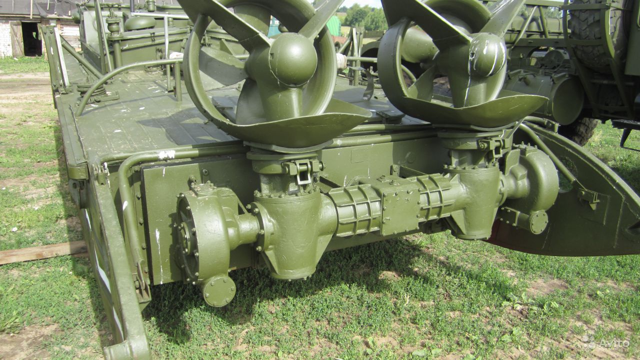

Вот такую модель мы взяли за прототип
Назва:  HMS 8.jpg
Не забывайте о том что Андрей использует низкое давление гидравлики (для увеличения срока службы гидросистемы) и ПОК у него при наезде на препятствие откидывается назад и стопорится при включении заднего хода.

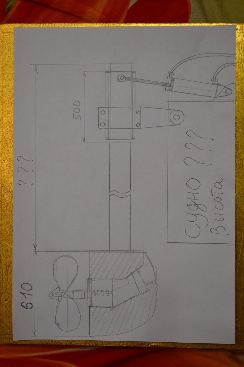

Если под винт д600 то есть вполне толковый конструктив аля колонка БМК-Т, убрать из нее все лишнее, поцепить гидромотор.
При таком диаметре подшипники гидромотора не выживут в качестве упорных, так что все равно нужен редуктор
Боюсь, что колонку а-ля БМК-Т нам воспроизвести будет сложно!
Мы работаем над компоновкой вращения гидромотором короткого гребного вала, который будет сидеть в упорно-радиальных подшипниках.
Назва:  1020514050.jpg
Переглядів: 983
Розмір:  209,0 КБ

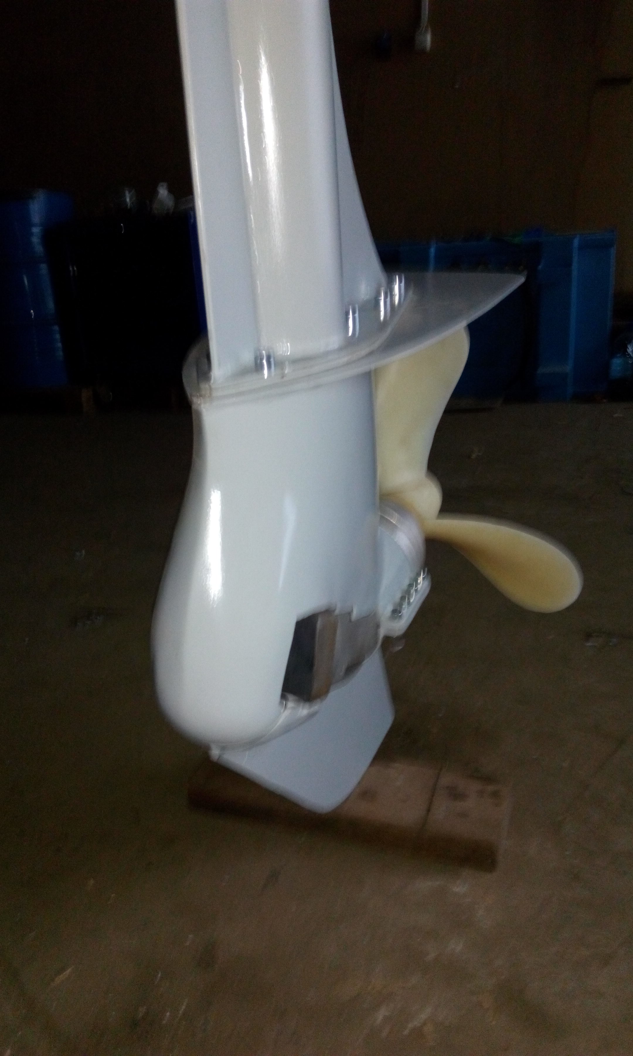

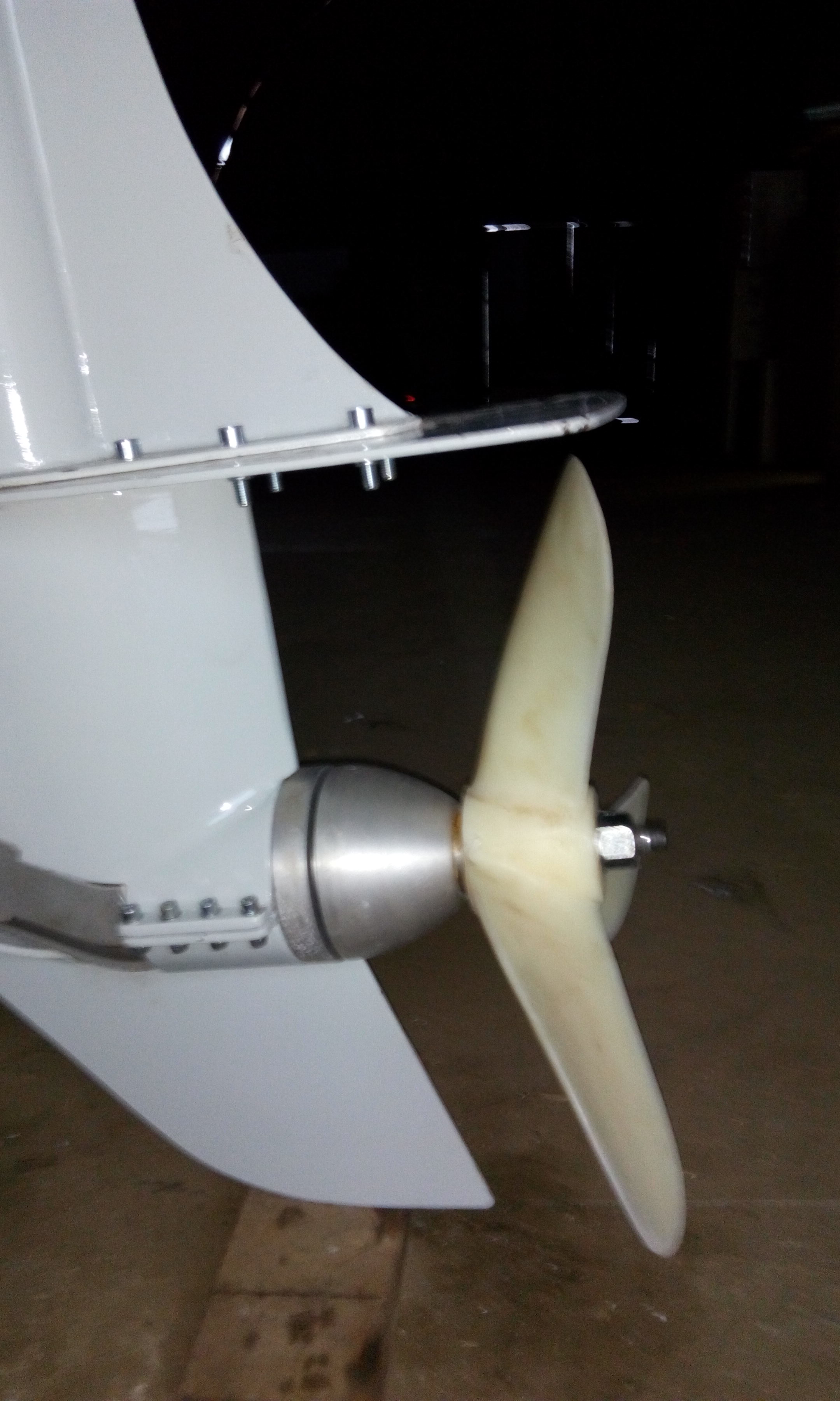

Алексей, спасибо, что верите в наши силы. Специально для Вас, приоткрываю завесу того, что у нас получилось.
Назва:  IMG_20151118_154159.jpg
Переглядів: 834
Розмір:  1,03 МБ
ID:	104211   Щоб збільшити малюнок, клацніть по ньому
Назва:  IMG_20151118_154211.jpg
Переглядів: 952
Розмір:  765,9 КБ
ID:	104212   Щоб збільшити малюнок, клацніть по ньому
Назва:  IMG_20151118_154223.jpg
Переглядів: 863
Розмір:  882,1 КБ
www.td-power.ru
