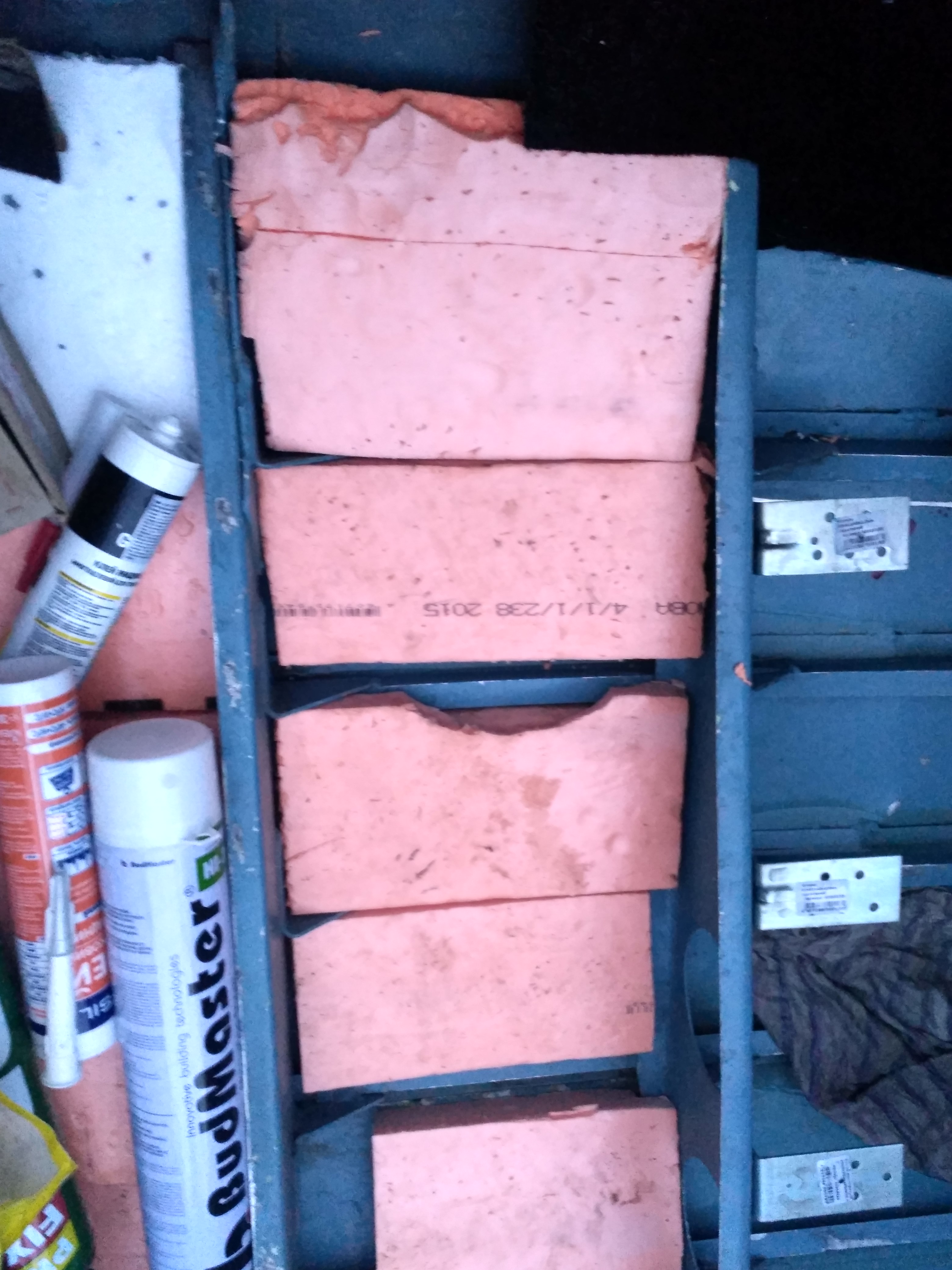

Добавляю блоки плавучести под пайолы, начал клеить прямо к днищу как на фото.
но теперь засомневался, правильно ли я делаю, может нужно было не вырезать под каждую "ячейку", а клеить поверх них, чтобы в случае пробоины вода прямиком бежала по этим полостям к помпе, а в случае "закупорки" этих полостей будет литься через верх пола? Хотя, с другой стороны, врядли лодка будет "нырять носом" в случае пробоины даже в носу, даже если поверх пола - тоже не столь важно...
Есть ещё момент, что любая попавшая вода будет смачивать нижние слои и как-то впитываться в них, но пенопласту вроде как это должно быть по барабану (только чуть плавучесть этих нижних слоёв пострадает на пару процентов)...

Допис від brauncomm Переглянути допис
Блоки плавучести на днище провоцируют лодку, залитую водой, к перевороту вверх килем, тогда осушить ее уже будет невозможно. Блоки плавучести должны находиться в районе аварийной ватерлинии, что и понятно. И еще, лодка не должна тонуть не просто сама, а еще с дополнительной нагрузкой. В Вашем случае это 175 кг.
- Оставляйте зазор между листами ЭППС и днищем.
Гляньте, как решают эту задачу производители с опытом:
https://www.youtube.com/watch?v=E2UZ...ature=youtu.be
ответ на ваш вопросна ролике с 4-20, Игорь достаточно подробно объясняет.
- выше уже написали про вариант оверкиля.
Для предотвращения в "Крымке" можно зашить часть блоков внизу бортов, ниже несущего планширя.
Удобно зашивать, и , если понадобится, инспектировать/менять.
- Рассчитайте крепление пайолов так , что бы в случае затопления лодки, их не вырвало,
и они не всплыли вместе с "плавучестью" отдельно от лодки.

Допис від Сергей Вишня Переглянути допис
Информация из Правил Регистра Украины.
Выше ватерлинии тоже добавлю
Добавлено через 7 минут
блин, уже заклеил, куча работы и... :(
Как я понял, единственный минус - что эти блоки плавучести напитывают влагу. Думаю, теперь сделаю бороздки в самом низком месте, чтобы по ним вода могла беспрепятственно стечь...
там тоже планирую их добавить
да, об этом тоже думал :)
Посадил на клей, их блин не оторвёшь теперь
И еще немного про пенопласт и блоки плавучести.
Должны иметь покрытие для гидроизоляции, должны крепиться к корпусу судна и набирать за 8 суток полностью в воде не более 8% по весу. Это, к примеру, блок объемом 10 литров после восьми суток в воде должен набрать не более 800 гр. воды.
да, но для надёжности можно добавить блоков плавучести пусть на 20% больше, нежели необходимо

ну почему я часто выбираю самый сложный и неэфективный путь
Ладно, уже где приклеил - пусть лежит, через сезон загляну, посмотрю, что там внутри....
У меня есть опыт. Там скапливается конденсат от разности температур алюминиевых листов в воздухе и воде. Выжимал воду из пенопласта как из губки.

Еще был случай. Замерзла вода в пенопласте под пайолами и вырвала их. Пришлось по теплу все менять, выбросив пенопласт.
