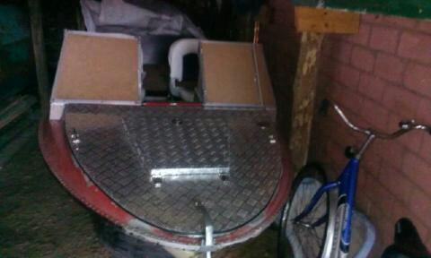

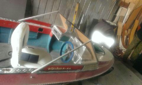

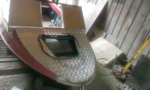

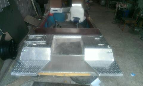

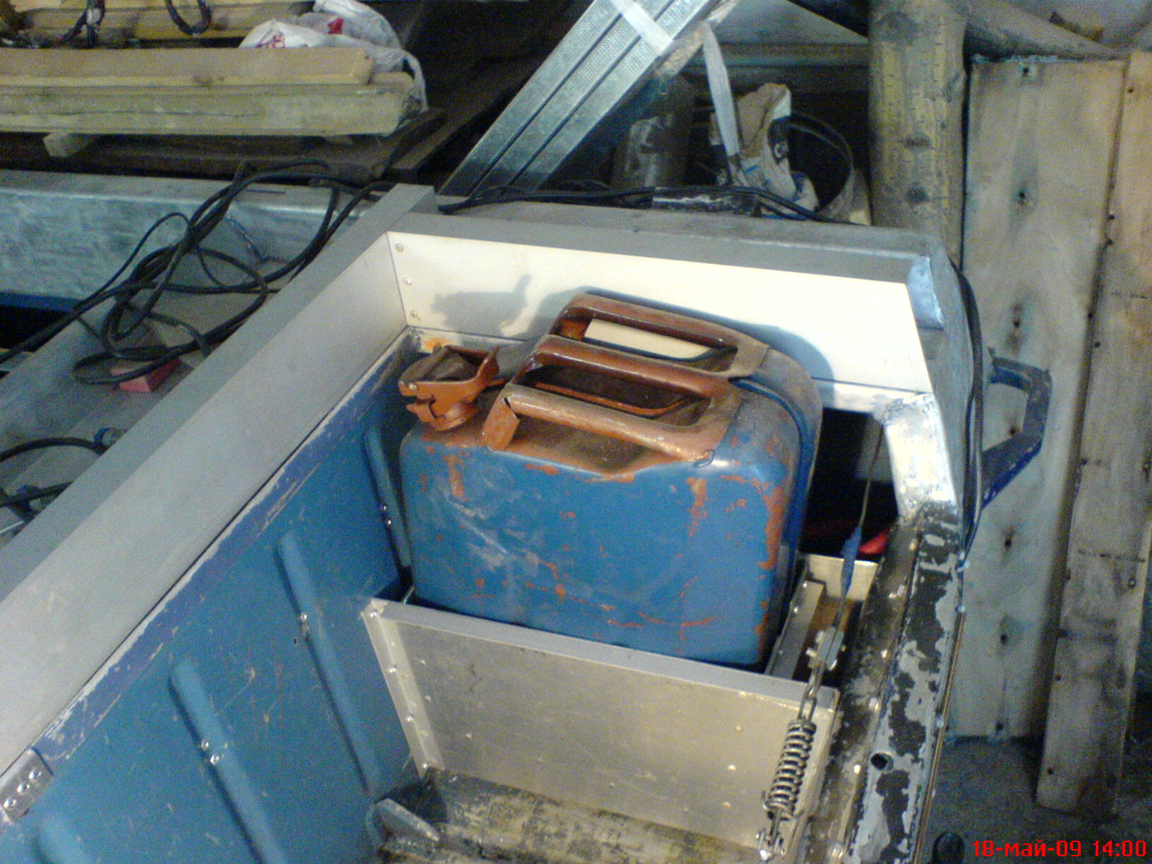

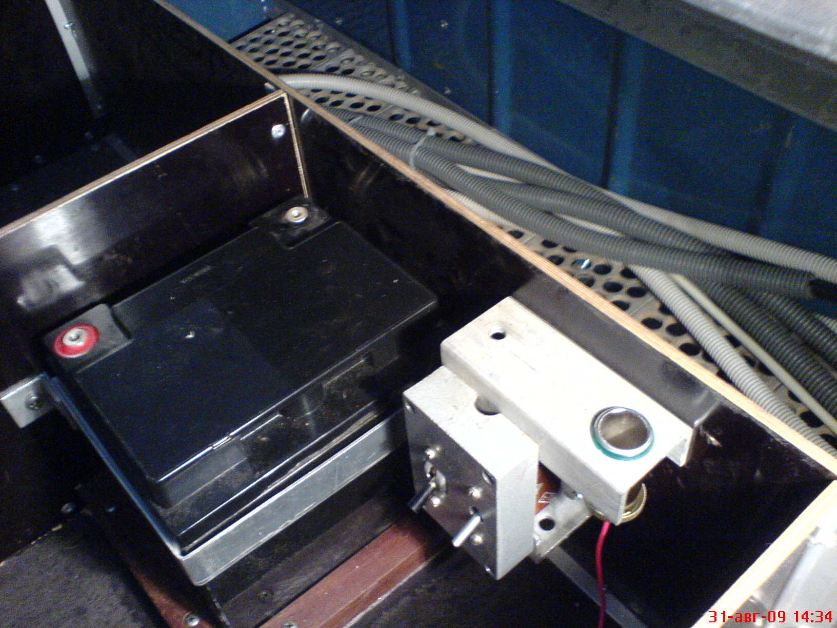

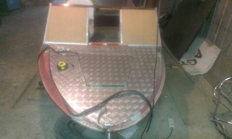

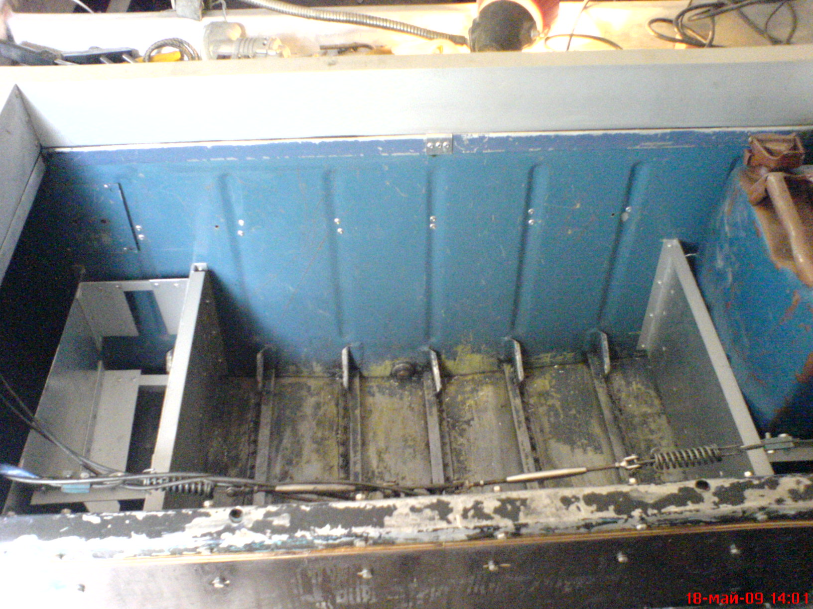

И моя лодочка КРЫМ М попала как ОБРАЗЕЦ, приятненько...... но раз уж так, тогда вікладіваю ещё фото, авось поможет кому...... Тоже озадачивался транцем, кучу форкмов облазил, но продуміваал всё сам и под себя, чтоб практично и красиво. Да и с мастером повезло, хороший толковій сварщик, если кому надо могу дать его координаты, правда его база в Вишнёвом, где я и живу. По весне привожу опять лодку для переделки торпеды и врезных приборов. Вот фото.

Lodochnick (03.02.2014), Ромчик 777 (03.02.2014), слава (06.04.2014)

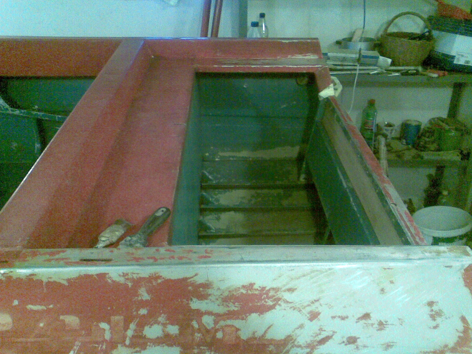

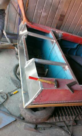

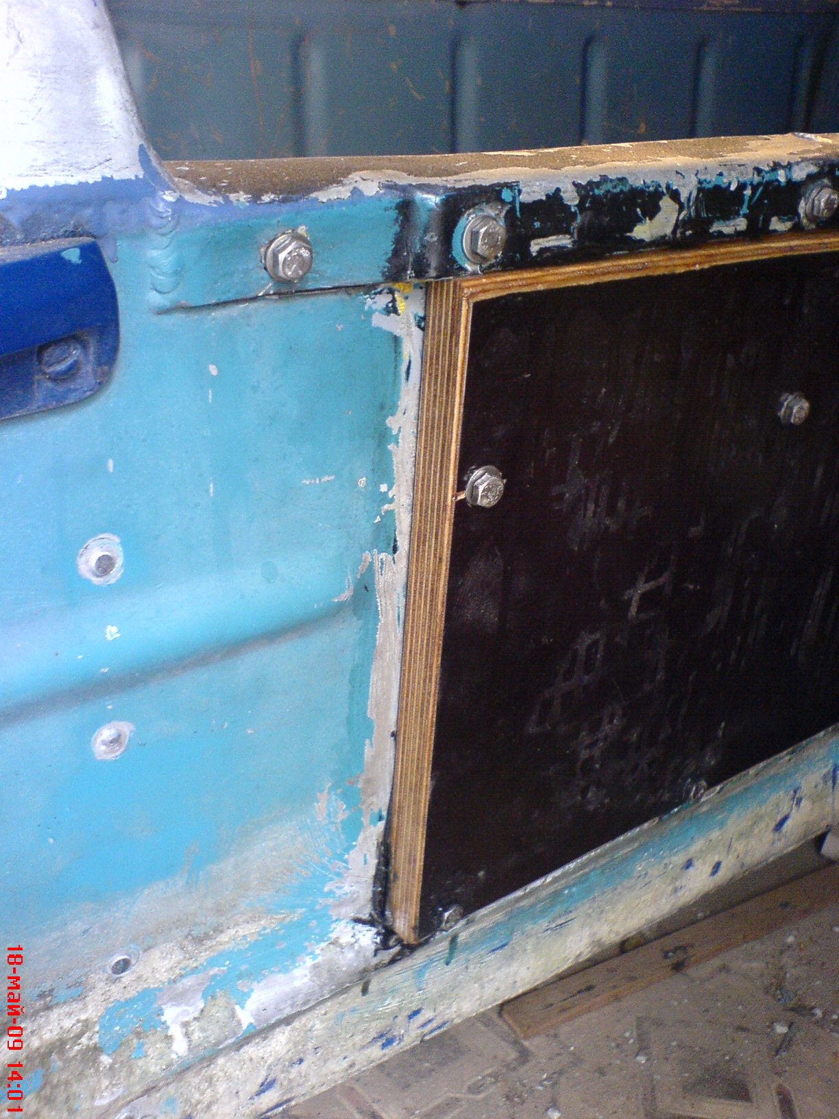

У меня внутри транца дубовый брусок.А с наружи фанера бакелитка.Мотор весит Яма-40сил 2т. Летаю уже 5лет, всё ок. Зачем усиливать мне непонятно?Лишнии дырки в лодке.

Допис від zekabei Переглянути допис
ну дырки дырками...а вот лодки у нас уже оч старые, метал тоже старый и уставший уже...вы хоть поглядывайте на соединения со шпангоутами и на сам транец,так как гдето могут быть микро трещины которые превращаются в большие и в разрыв транца...

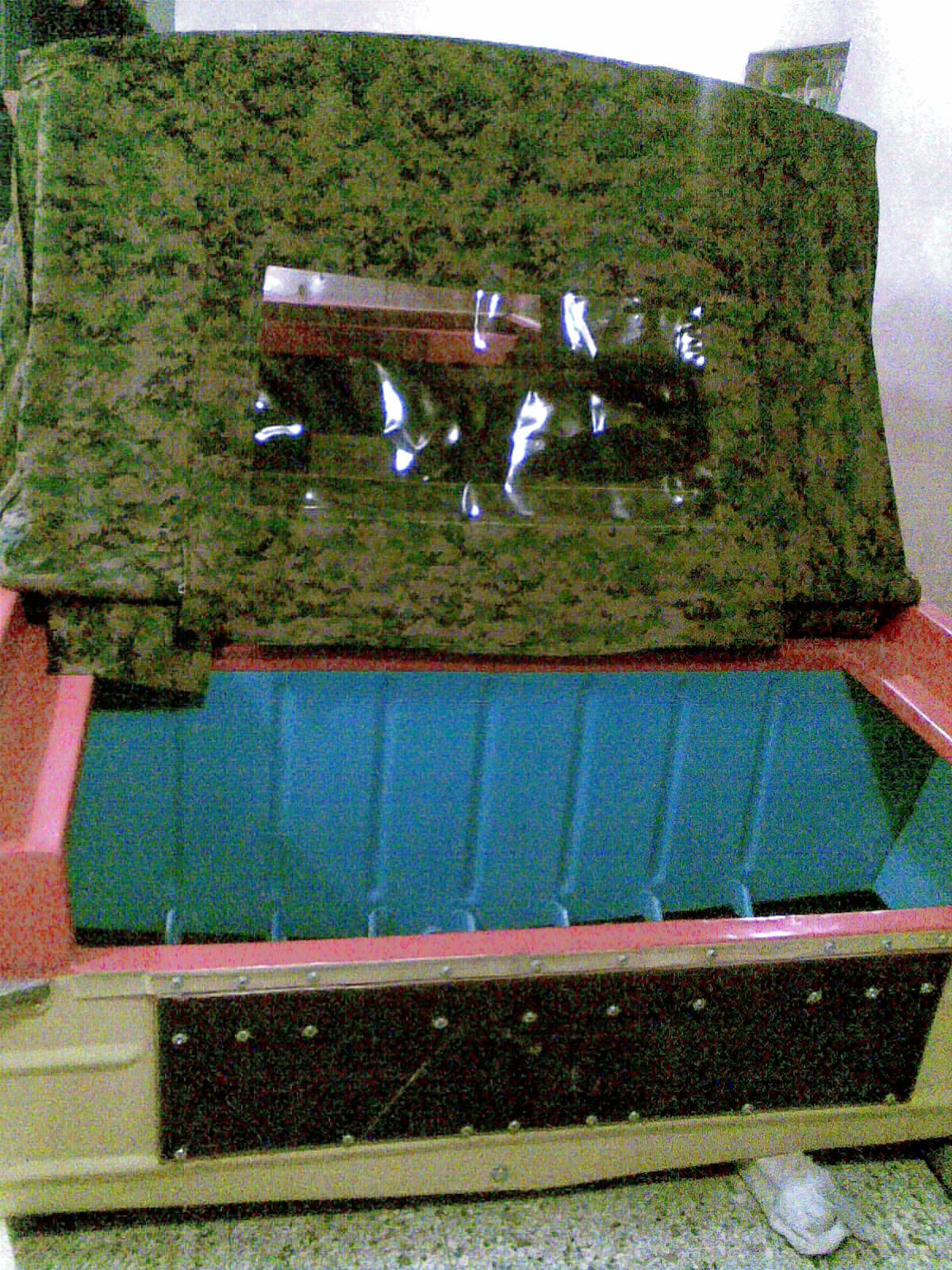

В транец вместо фанеры вогнал внутрь доску железного дерева (азобе). Наружную фанеру поставил 18 мм. Помимо швеллера в кокпите связаннгого с продольными уголкками вдоль бортов, в транец два кармана под канистры, они же дали усиление набора на сжвтие. Получилось, что усилие от мотора передается на весь корпус по привнесенным элементам. Все без аргона, вручную, потратился только на дюраль. Дополнительную жесткость корпусу дала зашивка - на полу цельный лист, борта, банки... Крым не комильфо обклепывать металлом, набирается вес и получается утюг. Да, собственно, тюнингуй, не тюнингуй... На крайнем фото видно, что вся эта красота в итоге ни к чему...
