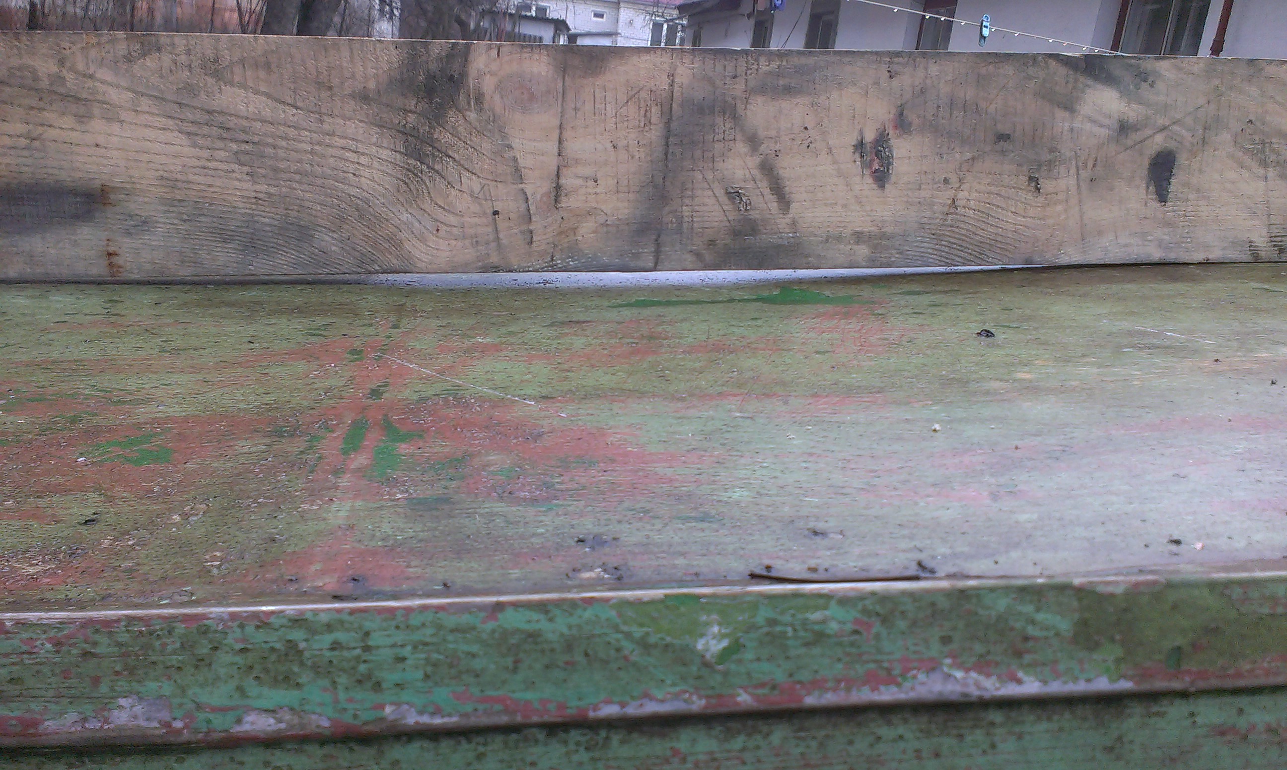

Доброе время суток! Помогите дельным советом, как лучше выровнять днище на Крыме. Фотки прилагаются.

у меня на днище, где то в районе так скажем глиссирования, аж две волны. даже не представляю, что думает про это гидродинамика. Но как то побороться надо.

Если варить реданы, то в этот момент можно и подтянуть, потому что без усиления метал будет все равно играть, его нужно зафиксировать.
А так лучше не трогать.

вопрос - как лучше выровнять? Днище прогнулось вместе со стрингерами, которые можно немножко усилить.

Так вот и ровнять стрингеры.

сразу вопрос... берем кувалду и х..чим или кувалду и п...чим. Песка рядом нет. Неплохо бы иметь идеально ровную поверхность..., а что это даст? Сделать распорку и выдавливать? Как говорится утро вечера мудренее, послушаем, может те кто пенил предварительно ровняли, а может у кого от времени ямы появились.

Кувалда это жестко. Я бы распорку думал упирать в стрингер и плавно нагружая, давить.

не бить не стоит, может сварка отойти или чо то лопнуть. был случай рихтовали два крыма ударенных нос в нос, так один пошол, а вот второй начал при выстукивании лопать, пришлось менять метал

Саша!Ровнять можно.Вариантов несколько:
1-с помощью дубовых брусков и киянки (деревянный молоток).Удары наносишь и смотришь по нужному лекалу.
2- силовые части с частичным нагревом,чтобы не повредить сварку в местах рихтовки.
Из практики у меня знакомый отрихтовал таким образом носовую часть крыма,которая при ударе просто сложилась.
На волнении сыграет обратно если не усиливать.
Если уже выровняете то как по мне необходимо пенить днище плотным ППУ.

Вариантов фиксации много. Сейчас висит вопрос выровнять КАК? Из предложенных вариантов нагреть и отстучать. Вроде все есть и чем и где. Попутный вопрос как АМГ ведет себе при нагреве? А то вспыхнет как бумага и можно уже не ровнять. Это я к тому что Крым сголел на СТО и следа не осталось.

А мое мнение такое. Рехтануть с нагревом до ровного, поставить реданы, хоть из уголков на глушоные заклепки.
Крым тогда поворачивать начьнет а не дрифтиь неуправляемый и днище усилится.

После приобретения антиквариата 72-го года стал вопрос рихтовки. Со стороны впадины подставлял тяжелую плоскую и ровную наковальню (на весу, вдвоем работать нужно), с выпуклой стороны через твердый деревянный брусок где-то 35х35х150 (лучше граб, или бук, бить конечно в торец) молотком 500 гр, равномерно распределяя удары по дефекту. Сначала с одной стороны, потом с другой доравнивать, некоторые следы передвижения по бездорожью в 3-4 приема пришлось править. Не прогревал, есть опасения глубоко отжечь и получить вату на днище и наборе. НО!!! После рихтовки вмятин днище пошло буграми, ес-сно, ибо металл при ударе растягивается. Вылечил резиновым молотком, просадив плоскость внутрь вдоль стрингеров, вдоль киля неровности исчезли. Так же рихтовали товарищу Неман, там вообще капец был, один пузырь пришлось разрезать и заваривать, настолько глубоко металл потянуло при ударе. Ничего не отлетало, но х.з., возможно, раньше варили более качественно.

т.е. после рихтовки получилось ровно - параллельно относительно киля, а в поперечном варианте не плоское ,а с внутренним прогибом. я правильно понял?
может как вариант растянуть бугры внутрь? короче потеплело, пора работать. Спасибо.

Ну, что-то, отдаденно напоминающее сечение Сарепты . Эту процедуру только резиновым молотком, иначе наделаете новых вмятин. Если просто бугры, ну такие сантиметров по 30 в габарите, вроде, как бы кто-то в кокпите по днищу топтал - такое наверное можно сразу вбивать внутрь.
Конечно, идеально ровная поверхность после таких процедур не светит, но по-любому лучше хаотичной деформации.
