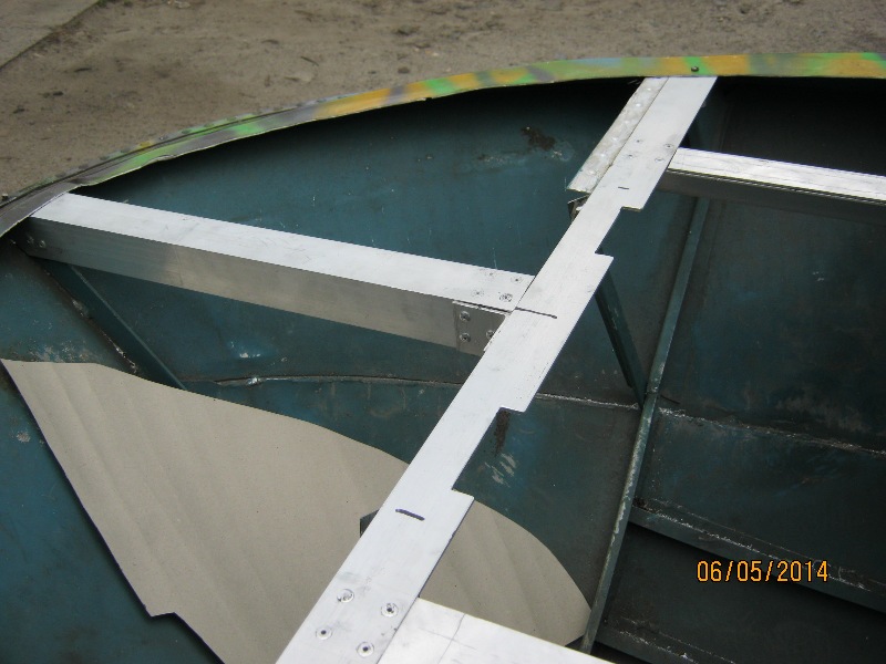

я бы немного внимательней посмотрел на что и как завязана поперечина ... там есть к чему вязаться что бы толково
Там она по ходу только к остаткам горизонтальной плоскости носа крепится но если учесть, что она (поперечина) схватится и за рефлёнку, которая в свою очередь будет хвататся за все остальные усилители то наверное ок будет...
зы: так нос можно и не весь открывать, можно и старый метал оставить (вырезать только посередине то, что мешает)... правда работать не удобно будет...

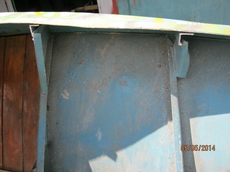

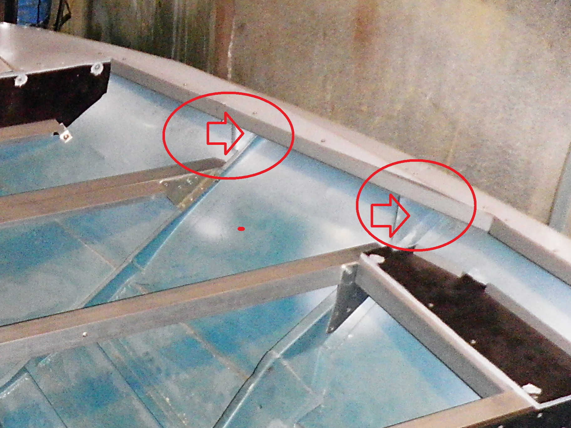

Не, так не надо ... надо хорошо увязывать с набором корпуса, что бы рифлёнка опиралась на доп силовой набор, а не силовой набор висел на рифлёнке
Вот на фото отметил, крепить поперечину и к вертикали(кницам над шпангоутами) и к горизонтали (остаткам носовой палубы) , подгонять размер тщательно ... будет круто)

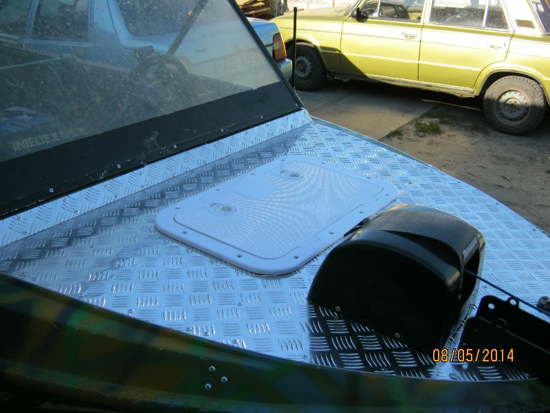

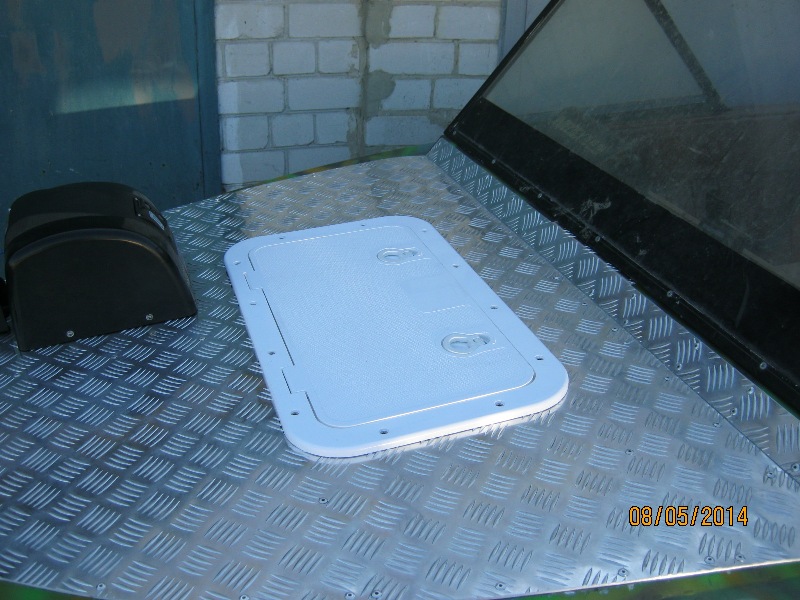

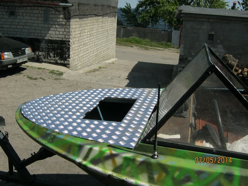

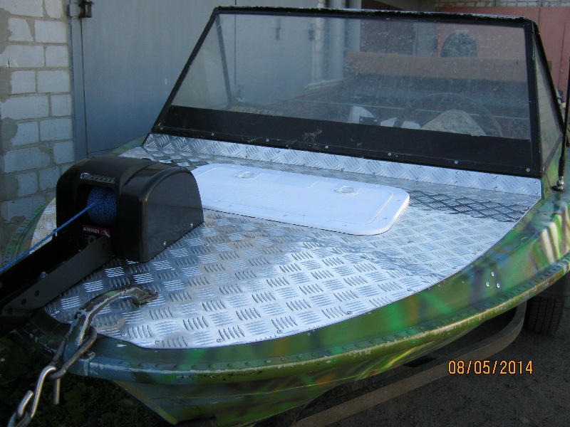

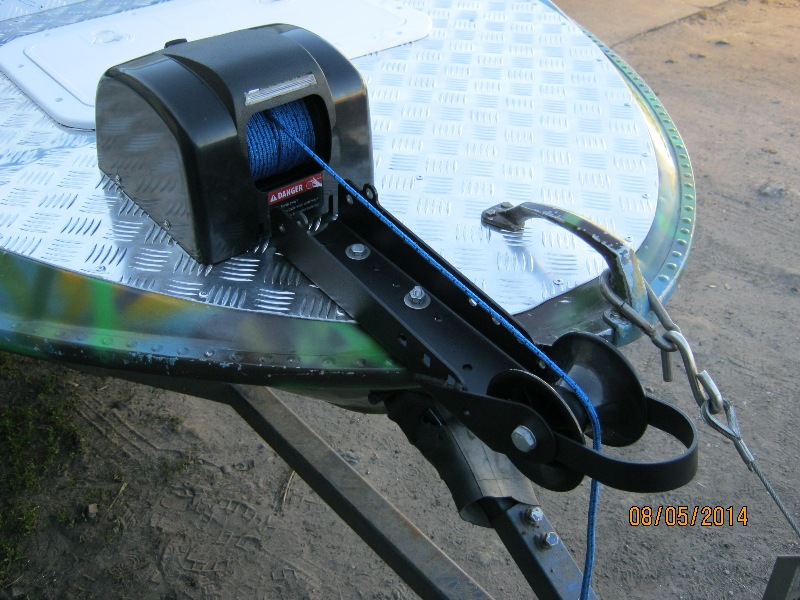

Усилили, застелили, врезали, установили

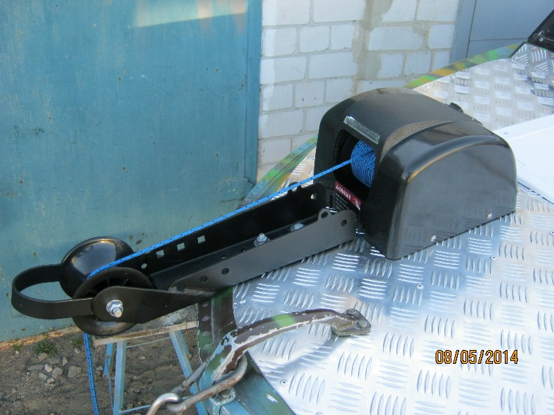

Ещё и крепко... усилил всё 50-м уголком + фанера под место установки лебёдки

Это вы Ростику зафигачили?

Симпатично получилось, но на мой взгляд поэтапные фото было бы интересней посмотреть.

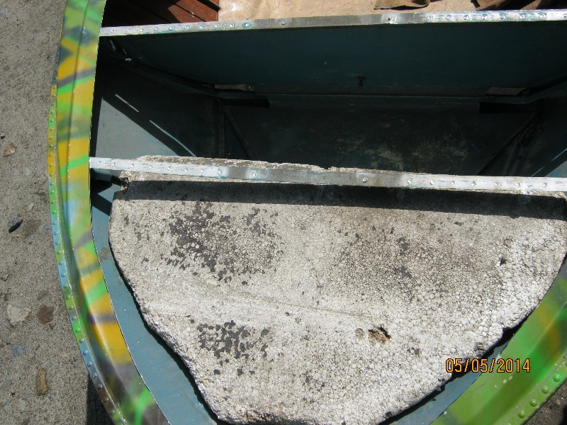

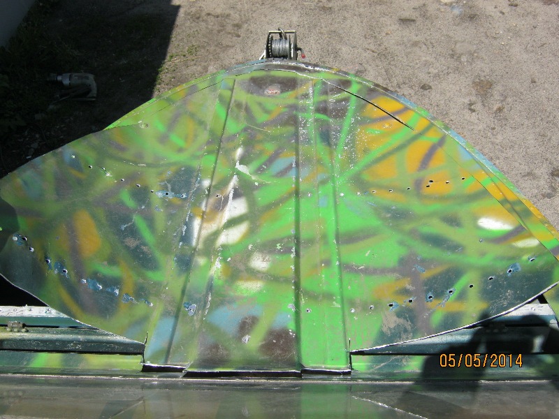

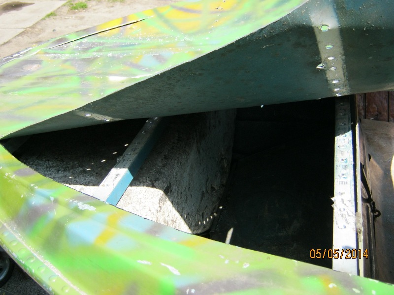

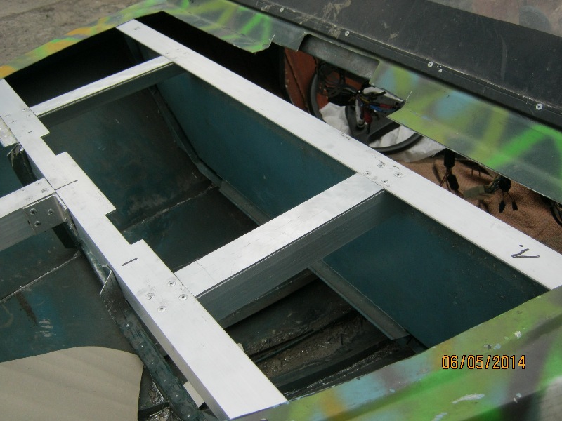

Блики от солнца дают обманчивые "моменты"...
Всё усиление завязали к родным рёбрам жёсткости...

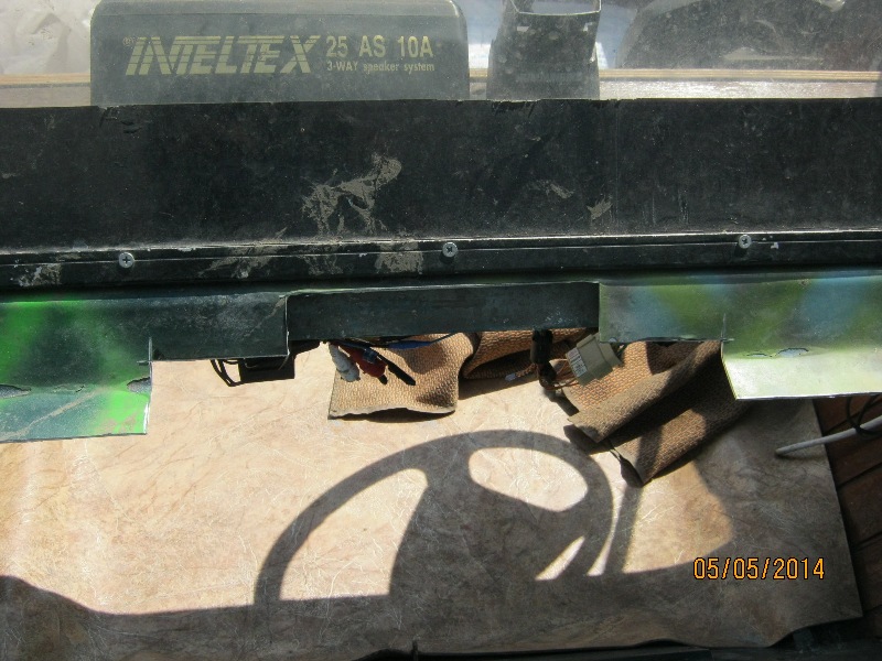

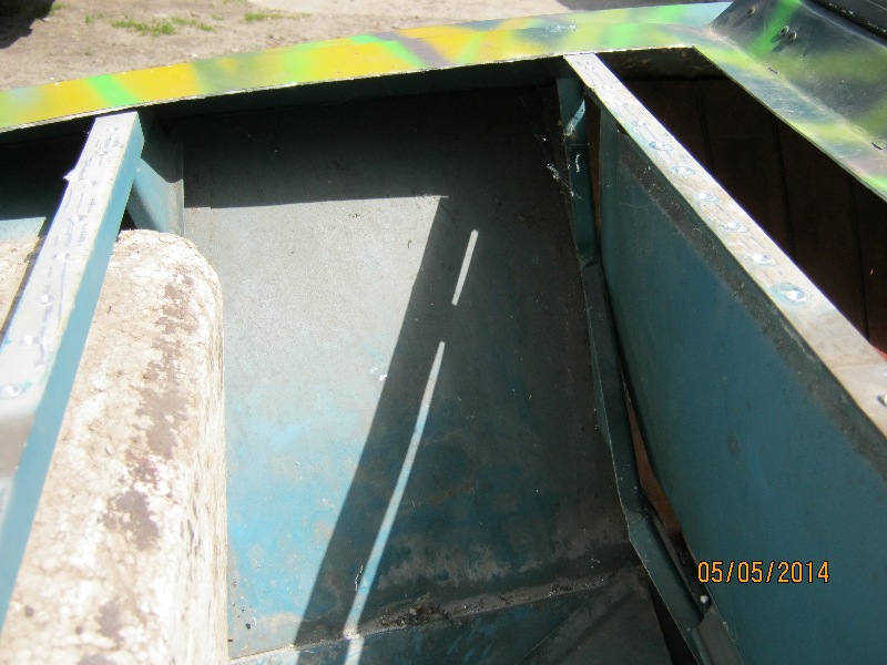

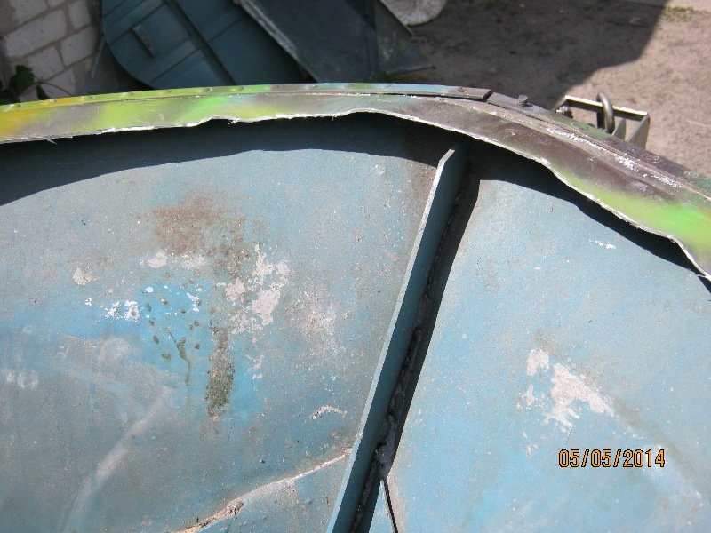

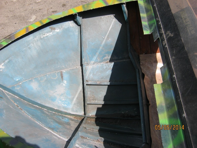

Назва:  IMG_1359.JPG
Переглядів: 867
Розмір:  184,4 КБ
ID:	62975   Щоб збільшити малюнок, клацніть по ньому
Назва:  IMG_1358.JPG
Переглядів: 744
Розмір:  137,3 КБ
ID:	62976   Щоб збільшити малюнок, клацніть по ньому
Назва:  IMG_1360.JPG
Переглядів: 793
Розмір:  216,5 КБ
ID:	62977   Щоб збільшити малюнок, клацніть по ньому
Назва:  IMG_1361.JPG
Переглядів: 725
Розмір:  142,8 КБ
ID:	62978   Щоб збільшити малюнок, клацніть по ньому
Назва:  IMG_1362.JPG
Переглядів: 738
Розмір:  155,2 КБ
ID:	62979   Щоб збільшити малюнок, клацніть по ньому
Назва:  IMG_1363.JPG
Переглядів: 735
Розмір:  176,2 КБ
ID:	62980   Щоб збільшити малюнок, клацніть по ньому
Назва:  IMG_1364.JPG
Переглядів: 771
Розмір:  146,0 КБ
ID:	62981   Щоб збільшити малюнок, клацніть по ньому
Назва:  IMG_1365.JPG
Переглядів: 788
Розмір:  173,1 КБ
Назва:  IMG_1366.JPG
Переглядів: 773
Розмір:  81,9 КБ
ID:	62983   Щоб збільшити малюнок, клацніть по ньому
Назва:  IMG_1367.JPG
Переглядів: 811
Розмір:  139,1 КБ
ID:	62984   Щоб збільшити малюнок, клацніть по ньому
Назва:  IMG_1368.JPG
Переглядів: 753
Розмір:  123,3 КБ
ID:	62985   Щоб збільшити малюнок, клацніть по ньому
Назва:  IMG_1369.JPG
Переглядів: 761
Розмір:  140,2 КБ
ID:	62986   Щоб збільшити малюнок, клацніть по ньому
Назва:  IMG_1378.JPG
Переглядів: 774
Розмір:  195,7 КБ
ID:	62987   Щоб збільшити малюнок, клацніть по ньому
Назва:  IMG_1379.JPG
Переглядів: 803
Розмір:  159,6 КБ
ID:	62988   Щоб збільшити малюнок, клацніть по ньому
Назва:  IMG_1381.JPG
Переглядів: 746
Розмір:  177,9 КБ
ID:	62989   Щоб збільшити малюнок, клацніть по ньому
Назва:  IMG_1382.JPG
Переглядів: 731
Розмір:  156,9 КБ
Назва:  IMG_1383.JPG
Переглядів: 757
Розмір:  164,3 КБ

Сколько метров уголка ушло? какая толщина рефленки?
Толщина - 2 мм, уголка ушло почти 6 м.

Я смотрю решили вырезать старый люминий,чтоб не париться с заполнением пустоты.?!?!?
Это + комфортнее мостить усиление...
