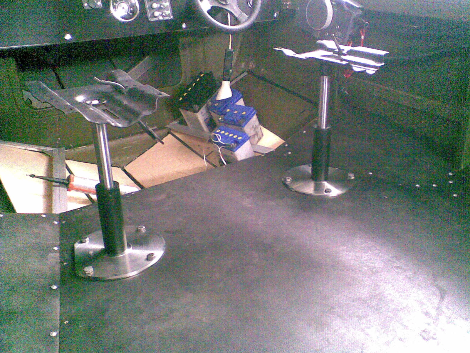

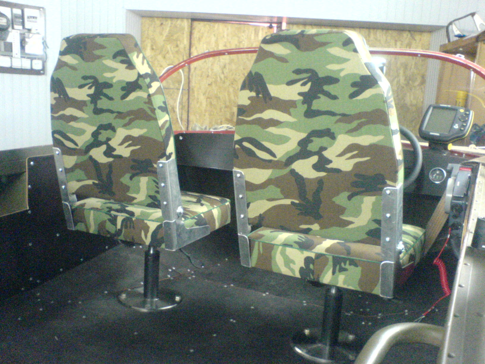

Я тоже задавался аналогичным вопросом и решил для себя что полюбому должно быть с амортизатором. Потихоньку ваяю, амортизатор от мопеда, хотя многие ставят газлифт от обычных офисных кресел, но у газлифта есть нюансы рабочая температура не менее +5, нагрузка 120кг (в динамике думаю поболее будет).
Сидлухи планирую по типу как у всех тюненгистов, Рыжий подобные продавал
Начало тут Сиденья с амортизатором

Я тоже делаю как раз на уровне родного, обратите внимание на то какой короткий амортизатор.
Расстояние от плоскости пайол толщиной 10мм до верхней плоскости (на которую садимся) переднего родного сиденья: спереди 240мм, сзади 195мм
Вес родного Крымовского диванчика 14кг.
Расстояние от борта до борта наименьшее (вверху) 1300мм.(Расстояние точное, Крым стоит дома, только что промерял, если нужны оперативно другие размеры пиши)

Что бы заново не писать, просто покипирую свои посты по планировке кокпита крыма:
В связи с тем что в следующем сезоне лодка будет хранится на лафете дома, а так же тем что куплен Мерк 25ефи (трол не на румпеле а дистанционно). Вижу себе следующую планировку кокпита:
2 сиденья с ногой амортизатором, вставляющиеся/вынимающиеся во фланцы на полу.
5 фланцев под них. 2 спереди + 2 сзади (или 1) + 1 спереди в удобном для трола (подальше от рамки стекла месте)
Получаем следующие плюсы:
Никаких проблем со спальным местом (надувной матрац, самонадувной и т.п.)
На тролле удобно расположится 2м рыбакам.
Для джига куча пространства в кокпите.
На кануне шашлычных мероприятий без проблем вешается родной задний диван.
За задним диваном при необходимости сделать рундук не мешающий установке родного дивана.
Обобщу мою идею в одном посте:
под задним диванчиком в пайолах ставятся 2 фланца точно такие же как на передних сиденьях с амортизатором, т.е. имя 2 сиденья в лодке ставь хоть 2 спереди, хоть 2 сзади, хоть одно спереди и одно сзади. К тому же сиденья вращающиеся.
Родной диванчик (кстати уже обтянутый кордурой) не выкидывается и если в нем возникает необходимость то ставится на место за считанные секунды. Ценой 2х фланцев получаем огромное количество вариантов компоновки кокпита.
Для меня когда больше вариантов при минимальных затратах это хорошо.
А если трол (один спереди за командером другой сзади наискосок), а если после этого на ночь стать на белую, да и в кокпите места больше, есть где расположится на сон, к примеру можно расположить сиденья по одному борту а спать по второму т.е. 1 чел может спать второй скажем на кольцовку ловить ляща. Идея такова что в лодке сидений всего 2 как ни крути одно нужно у командера хоть родное переднее хоть что-то другое. Два сиденья на стойке площади займут меньше чем 1 диван не говоря уже о двух диванах, т.е имея 2 сиденья и возможность их фиксировать в разных местах кокпита мы высвобождаем как минимум 1кв.м. площади которую можно использовать по разному в зависимости от варианта установки сидений. Единственная пока загвозда из-за 2х уровнего расположения пайол, сиденьям для установки спереди не нужна высокая нога, для установки ссзади их высота будет не достаточна, нужно будет что-то думать.
Еще раз повторю мне фланцы ничего не будут стоить, с их установкой я ничего не теряю даже если в них не будет необходимости и лодка останется в первозданном виде.

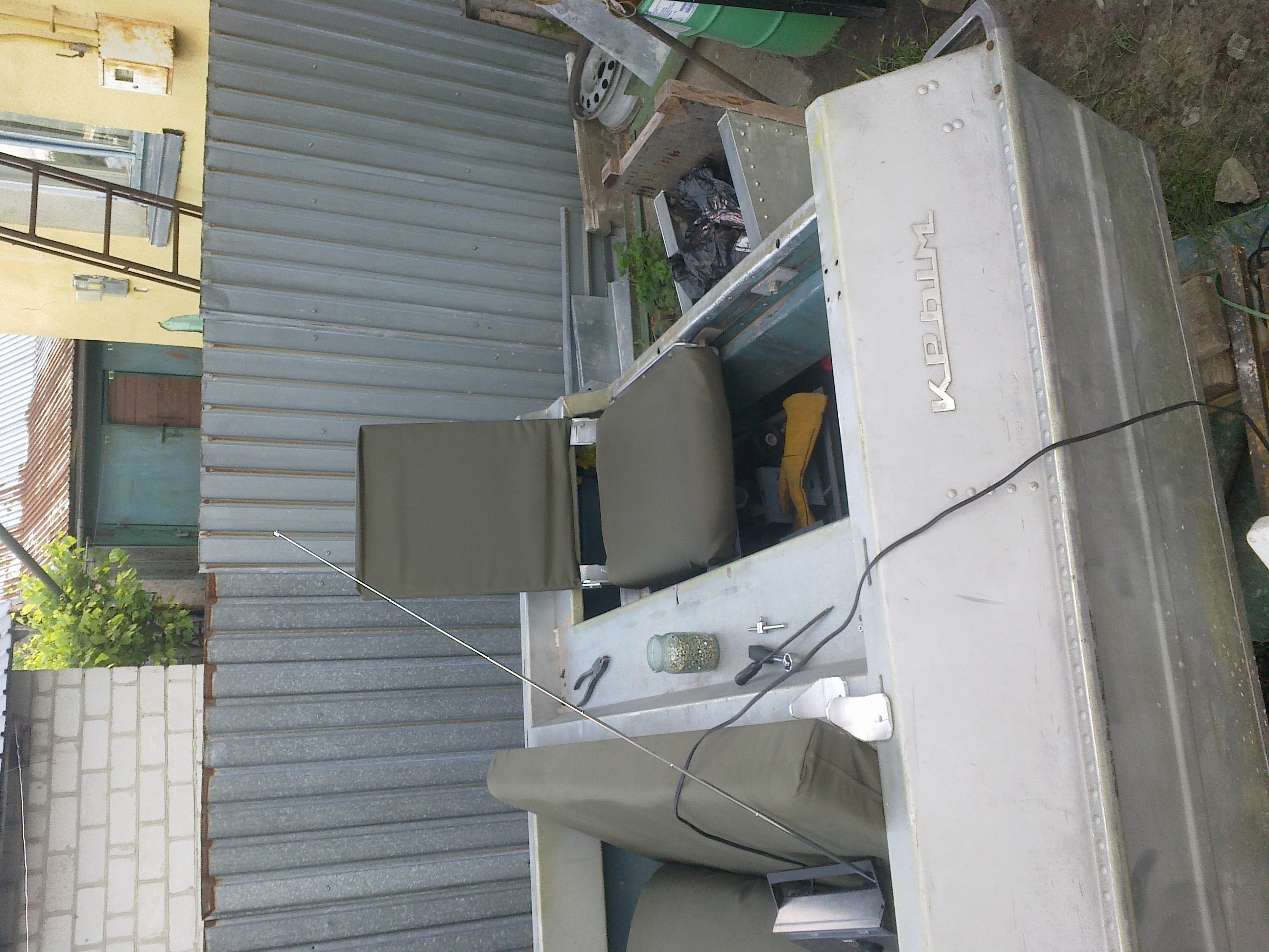

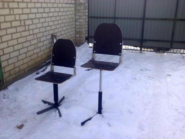

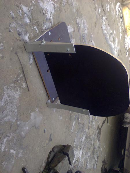

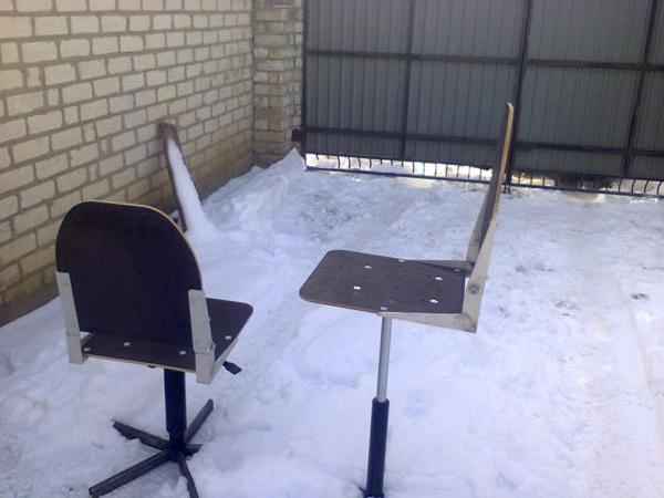

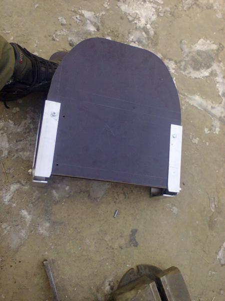

Денис а какими критериями определялся при выборе стойки от офискресла???
Какие друган притащил с работы и подарил такие и примерял. Эта самая длинная, такую еще и не легко найти в продаже.
Крестовины и кронштейны сменял на бутылку немировки
это прикидочный вариант.
Потеплеет расчехлю лодку и примеряю какую нужно ставить короткую или среднюю та и попрошу такую презентовать, на крайняк куплю.
Поднял свои наброски в блокноте, родное передние сиденье от уровня пайол получается спереди 24см, сзади 20см (до верхней точки подушки), т.е. удобно сидеть при двух уровневневых (не сплошных, а как в заводском исполнении) пайолах.
По длине стойки все будет зависеть от крепления крестовины к шпангоутам.
что сие кронштейны,-это стойка ???? или что???
поднял свои наброски в блокноте, родное передние сиденье от уровня пайол получается спереди 24см, сзади 20см (до верхней точки подушки),
так оно и есть. Но стойка кресла 21,5см + 10 см кресла и уже не тот "фасон". что бы спрятать мне глаза уже нужно горбатится (при росте 175). и спина в напряжении. Летом нормально и хорошо обдувает, а осенью...
Только так и не как иначе, моя мечта была - одноуровневый пол, но ушами натер водянки на коленях
а как будешь крепить крестовину, раньше ты предполагал точить блины, а как сейчас: крестовина металл, шпангоуты Люминь????

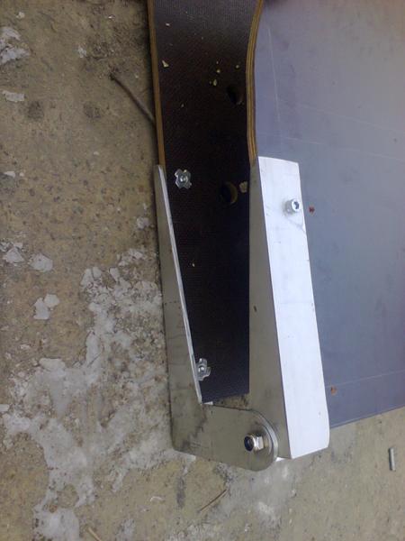

Кронштейн - верхний кронштейн который прикручен к низу седла, в который воходит амортизатор. Если перевернуть офисный стул и заглянуть под пластмассовый кожух то их видно.
Крестовины либо приклепать к шпангоутам, либо к крестовинам прикрутить приклепать куски АМГ профиля и приварить к шпангоутам. Есть одна засада с этими креставинами:
посадка в них амортизатора под конус, вынять не простое дело, тут нужно что то думать, т.к. вся идея это легкосьемные стулья.
Может нужно будет крестовины доработать может блины в пайолы и лист амг с отверстием ниже пайол приваренный к шпангоутам.
В общем пока не знаю если у кого есть идеи высказывайте пожалуйста.

Кому надо детали опор офисных кресел(стойки основание) - могу взять на фабрике за нормальную цену.
Огромное спасибо очень нужно, пишу в личку.
Добавлено через 32 минуты
К Есть одна засада с этими креставинами:
Есть такая проблема. Мне о ней предупредили. Лечится вроде таким способом:
Посмотри в этой теме сообщение№61. Я с Шурой общался, он вмонтировал крестовины родные, а для легкого вынимания стойки из них, вставлял вырезанные из полиэтиленовых бутылок (пепси-пиво) втулку в крестовины. Даже не втулку, а полоску полиэтилена по длине окружности. Скручивал в форму цилиндра и вставлял в крестовину, а сверху стойку.
Денис попробуй с манипуляциями над своим креслом и поделись соображениями. Только что для пробы разобрал кресло ребенка: стойка легко вынимается и вставляется. Так в жизни не бывает-на воде когда буду ложиться спать точно не снимется
П.С.
Еще можно как делал Павел (Пепс) №29 в этой теме: сверху пола блин толщиной 5 мм, под полом еще один блин с цилиндром в низ 50-60 мм длиной и диаметром40-50 мм внутри которого находится внутренняя резьба. Эти два блина прикручиваются между собой через фанеру, К стойке сидухи прикручен блин с приваренным болтом по середине, которая и вкручивается в выше упомянутые блины!!! Стойки у него с кабелласа
