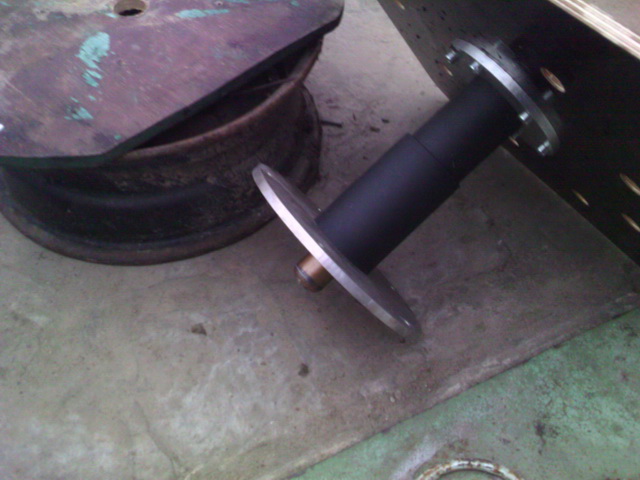

Ищу совет и поддержку. Хочу сделать переднее сиденье из обычного офисного стула четырехножки, подпиляв под удобный угол. У кого есть опыт использования подобной конструкции? При выборе руководствуюсь тем, что такое сиденье легко убрать во время ловли в заброс, поставить как удобно при ловли поплавочкой,мало весит и дешево стоит. Интересует его фиксация на пайоле и возможные неудобства. Сейчас стоят родные - для рыбалки очень неудобно
Посмотри это имно офисный стул я его кож замим обтянул
ногу сделал из трубы и приварил к ней железный лист просверлил дырки
и на палубную фанеру на болты поставил, конечно предворительно покрасил, вроща\яются поднимаются повысоте прим.но 20см.
Назва:  P8140939.JPG
Переглядів: 1025
Розмір:  969,4 КБ
Крымолюб зараз поза форумом   Відповісти з цитуванням

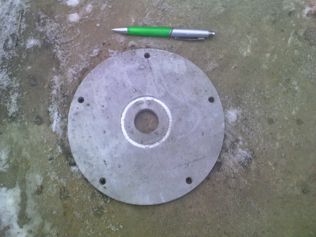

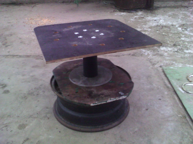

Старий 25.03.2012, 07:42   #10 (permalink)
Аватар для dberegovoy
Дописи: 7.462
Сказал(а) спасибо: 3.226
Типово Re: Сидения в Крым
Допис від Shuurik Переглянути допис
Либо не фиксировать вообще, либо вырезать из фанеры прямоугольник сантиметров на 5 больше на каждую сторону воображаемого прямоугольника (если за вершины принять ножки). Высверлить или сделать пазы под ножки. Ножки вклеить на эпосидку. Эти стультя точнее их каркасы очень слабые т.к. каркас сварен "прихватками" даже в офисах сварка отлетает. Возможно лучше будет сделать из фанеры тумбу/подиум/рундук а на него уже прикрутить стул с обрезанными ножками.
Красиво и неплохо прикрепить можно "барашками" (винты/болты такие), в пайольную фанеру с обратной стороны закрепить мебельную гайку с шипами, в фанере вклееной на ножки стула или тумбе просверлить отверстия и через ник парой барашков при необходимости прикручивать конструкцию к пайоле.
Желательно делая новые сиденья подумать о амортизации (пружины, амортизаторы, тенисный мячик в трубе стойке и т.п) фирменной крымовской тряски на волне
Крым + Mercury 25 EFI
Старий 25.03.2012, 09:08   #11 (permalink)
Аватар для vital-777
Псевдо: виталий
Звідки Ви: киев,
Карапь: крым+merkury40elpto
Дописи: 4.036
Сказал(а) спасибо: 758
Прочитал два раза-так и не понял замысла,%) причем все три абзаца, особенно с эпоксидкой

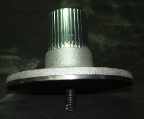

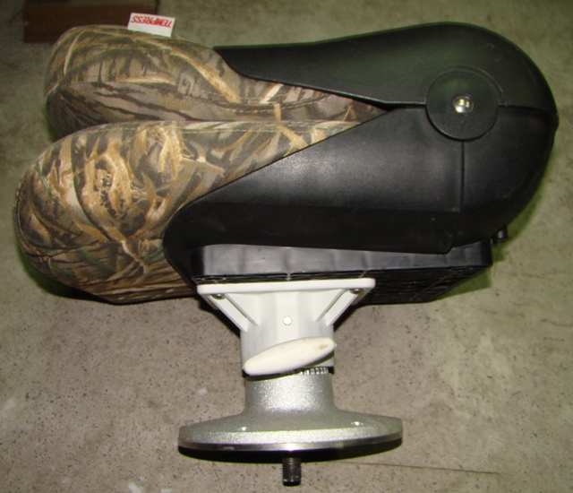

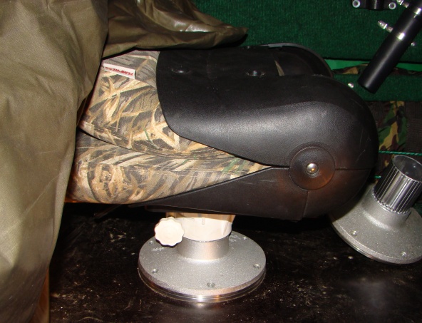

вчера приобрел сидушку правда тяжеловата кил 20-25 но зато на пружинке и с амортизатором
Назва:  Фото044.jpg
Переглядів: 986
Розмір:  256,6 КБ
ID:	21646   Щоб збільшити малюнок, клацніть по ньому
Назва:  Фото043.jpg
Переглядів: 970
Розмір:  285,8 КБ
ID:	21647   Щоб збільшити малюнок, клацніть по ньому
Назва:  Фото042.jpg
Переглядів: 914
Розмір:  289,1 КБ
-Александр- зараз поза форумом   Відповісти з цитуванням

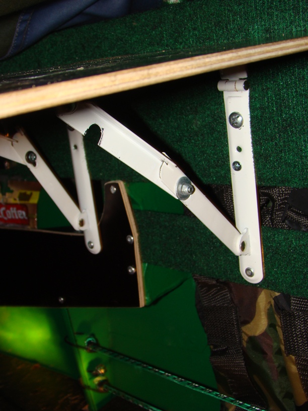

а я когда то вот так решил вопрос, что отрезал то приварил снизу. удобно , если не надо можно не брать с собой , да и у костра посидеть или на берегу тоже очень удобно.))
Назва:  Фото0446.jpg
Переглядів: 834
Розмір:  1,34 МБ

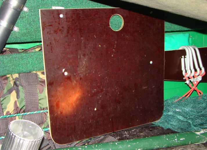

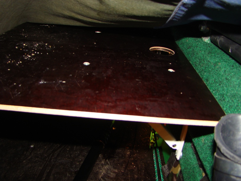

А я тоже похожим способом решил вопрос.
Назва:  IMG_5854.jpg
Переглядів: 775
Розмір:  184,5 КБ
ID:	21673   Щоб збільшити малюнок, клацніть по ньому
Назва:  IMG_5855.jpg
Переглядів: 693
Розмір:  167,8 КБ
Ну , сли Вы купили ТАКИЕ сидения , то думаю что "руки" у Вас есть , так как их нужно в любом случае чуток переделывать и придать нормальный внешний вид. Не проще ли сделать сразу нормальные , такого плана как на фотках ?
Назва:  IMG_1163.jpg
Переглядів: 968
Розмір:  125,9 КБ
ID:	21692   Щоб збільшити малюнок, клацніть по ньому
Назва:  IMG_1164.jpg
Переглядів: 1004
Розмір:  151,9 КБ
Shuraaa зараз поза форумом   Відповісти з цитуванням

посмотрим главное чтобы "седе" было удобно и спина удобно упиралась , а пружинка тряску амортизировала а внешний вид это вопрос эстетики и лишние 80-150 грн. а такие нормальные я куму спихнул правда они от Камаза были но всеравно бомба а это с какогото экскаватора импортного
