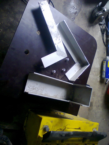

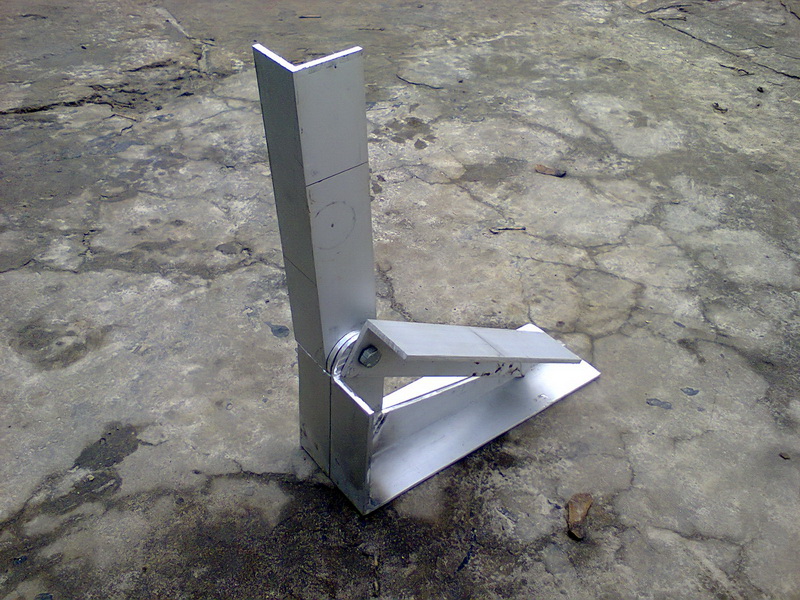

Сейчас в лодке 2 сиденья на амортизаторе + иногда задний диван.
Во время переходов особенно осенью когда холодно не совсем удобно, т.к. напарнику сзади сильно дует, второе сиденье спереди мешает во время ловли, а перекручивать его то вперед то назад лень и лишние телодвижения.
Решил попробовать как у многих тюненгеров сделать сиденья на подиумах-рундуках. Пока одно т.к. на него есть материал, вот что на данном этапе вышло:

Это не законченный вариант, нужно еще окантовать алюминиевым уголком и сделать крышку.
Вот тут вопрос, как лучше сделать крышку? На петле и "чемоданной" защелке или на 2х защелках? Кто эксплуатировал такой вариант сидений, подскажите как грамотней и удобней в эксплуатации?
