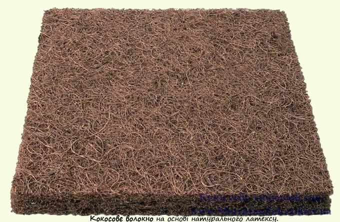

Вот посмотри ТУТ
А вот в Киеве ВОТ

Нашел......матрац из кокосовой койры. Удобно,влагу не берет, пружинит и т.д
Блин. один что ли поставщик! метр точно не продаст, нужно искать знакомых на производстве матрасов (остатки)
Кокосовая койра изготавливается из кокосовых волокон. Листы кокосовой койры (кокосовый мат) изготавливаются с применением натурального латекса и поэтому они приобретают максимальную жесткость и упругость, повышенную вентиляцию и устойчивость.
Димон оне же гигроскопичны, БУДУТ влагу тянуть.
Они гигроскопичны и поэтому листы связывают избыточную влажность комнаты.
А Поролон значит влагу не тянет???
Я просто такой матрас пользовал...все волоски облиты латексом...или чем там его....и даже если влага попадёт....улетучится быстро.

А я на 500 % уверен....что этот материал будет лучше поролона.,причем по всем параметрам.
У поролона цена, а вернее его доступность( старые диваны и кресла)- одино из преимуществ , А койра не будет жестковата? Я так понял это типа войлока сверху матраса, а под ней внутри пружины.

Состав: 50% кокос / 50% натуральный латекс
Размер:
ширина до 1800 мм длина до 2000 мм
толщина до 50 мм
Плотность: 70 кг/м3 , 80 кг/м3, 90 кг/м3, 100 кг/м3

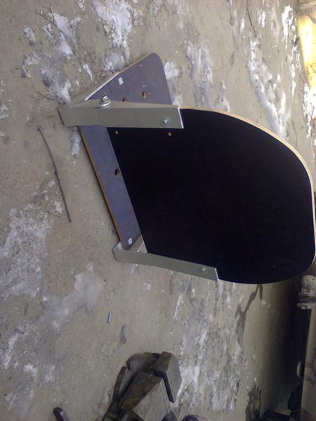

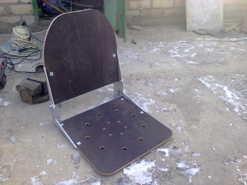

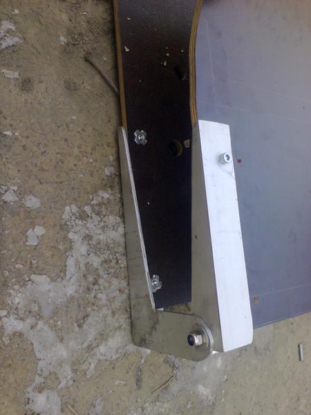

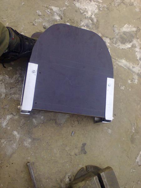

Пока так:

Фанеры которая осталась еще с пайол и транцевой накладки от крыма, хватило на 2 седлухи.
В сложеном виде если спинка паралельна седлу между ними 11см, т.е. если наполнитель будет толиной 5см то слкадываться будут ровно и красиво.
Правда я планирую 8см толщину брать
вес получился 2,55кг.
Крым + Mercury 25 EFI
