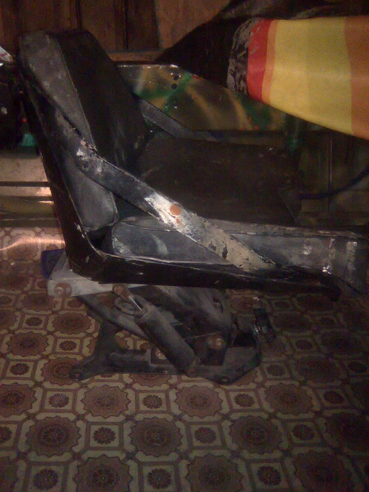

Типово Re: Сидения в Крым

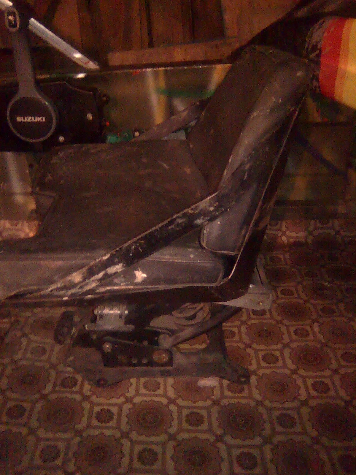

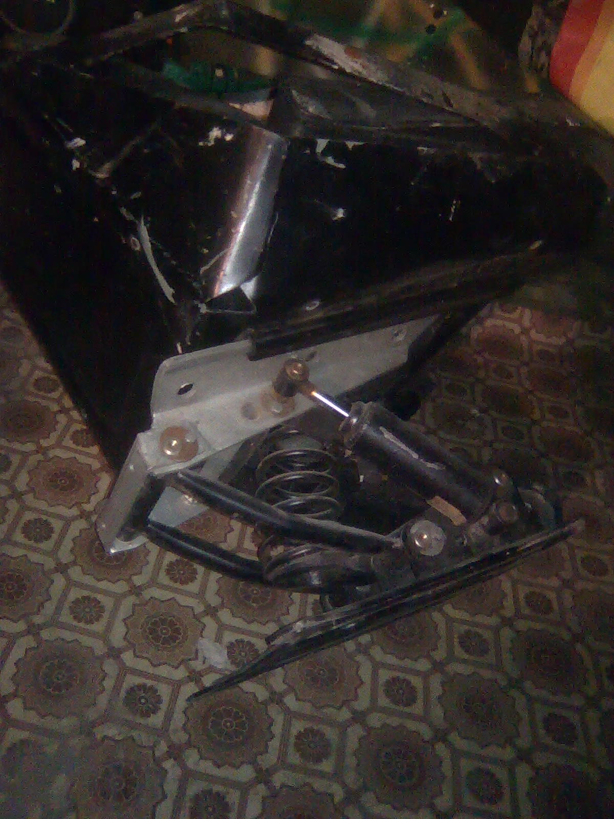

вчера приобрел сидушку правда тяжеловата кил 20-25 но зато на пружинке и с амортизатором

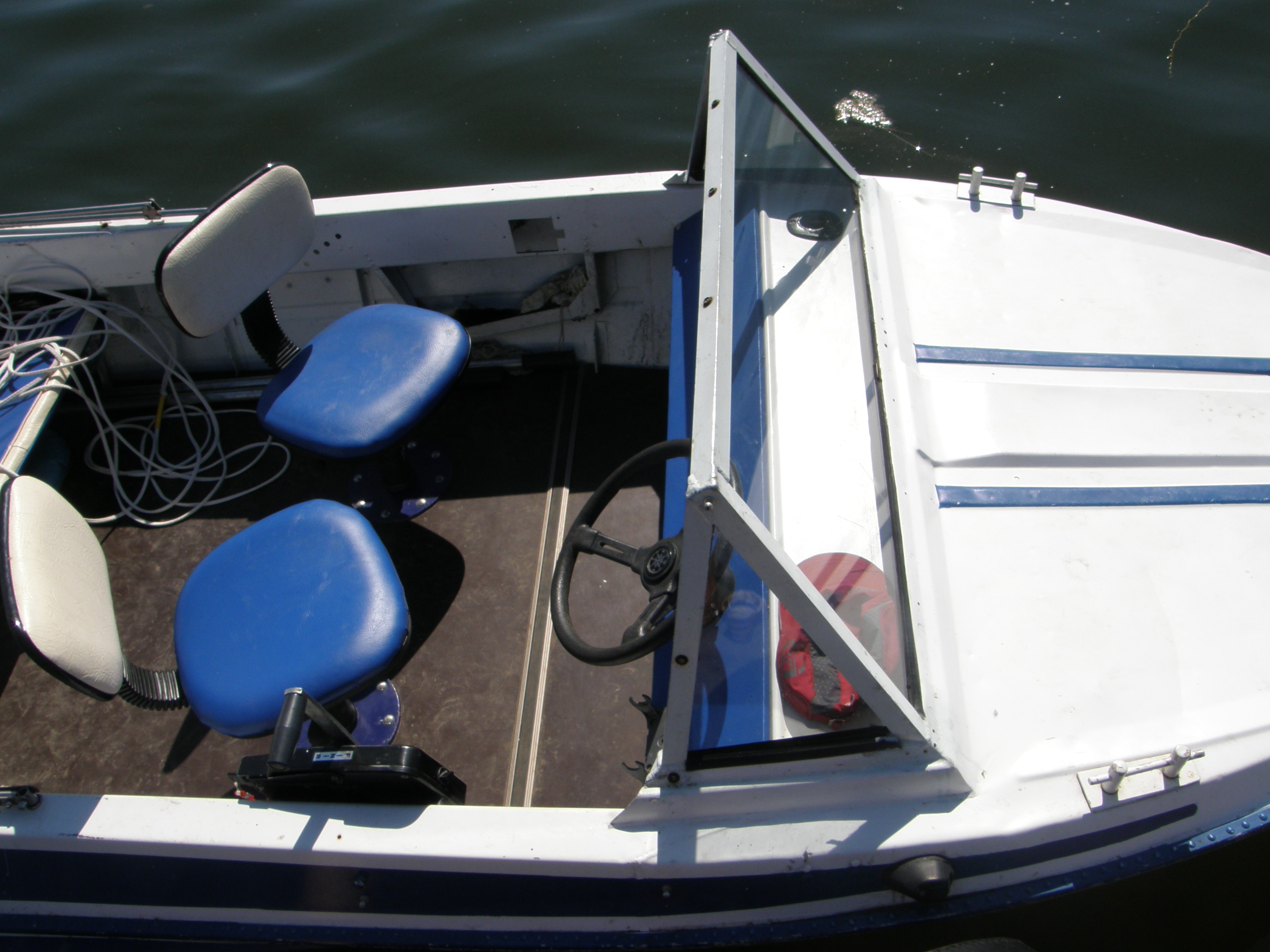

а я когда то вот так решил вопрос, что отрезал то приварил снизу. удобно , если не надо можно не брать с собой , да и у костра посидеть или на берегу тоже очень удобно.))

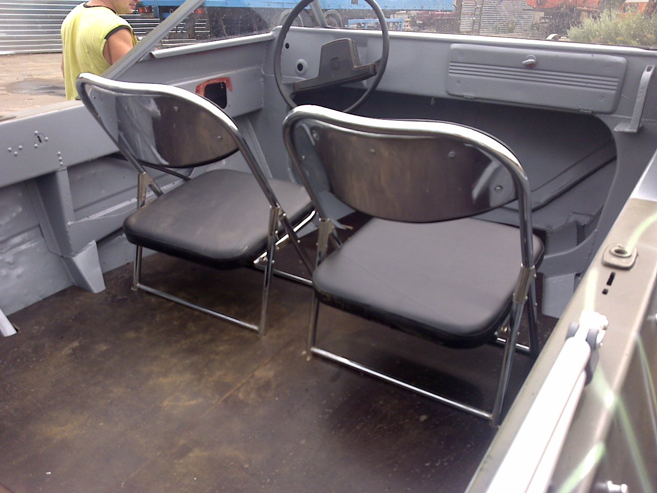

А я тоже похожим способом решил вопрос.

Допис від -Александр- Переглянути допис

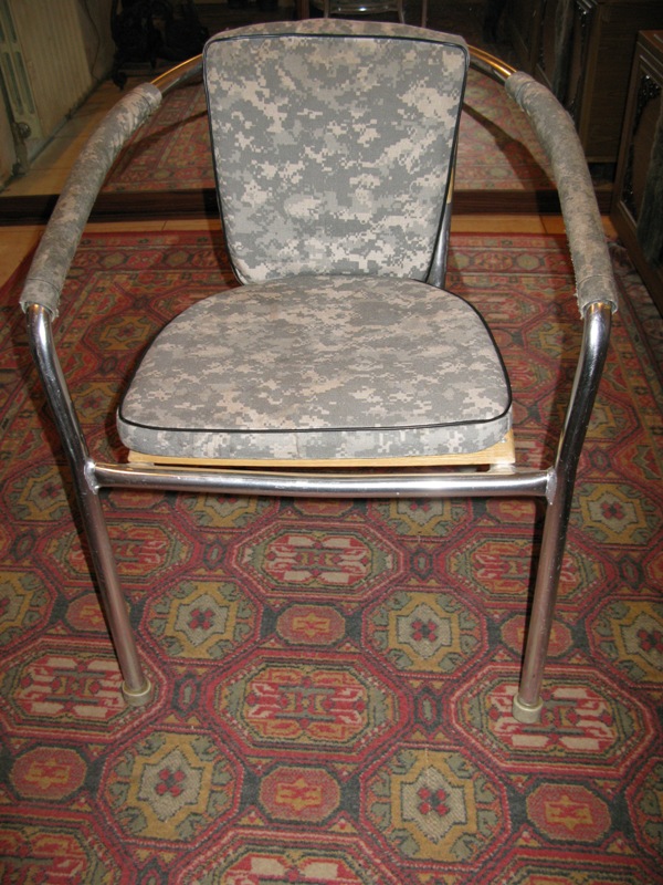

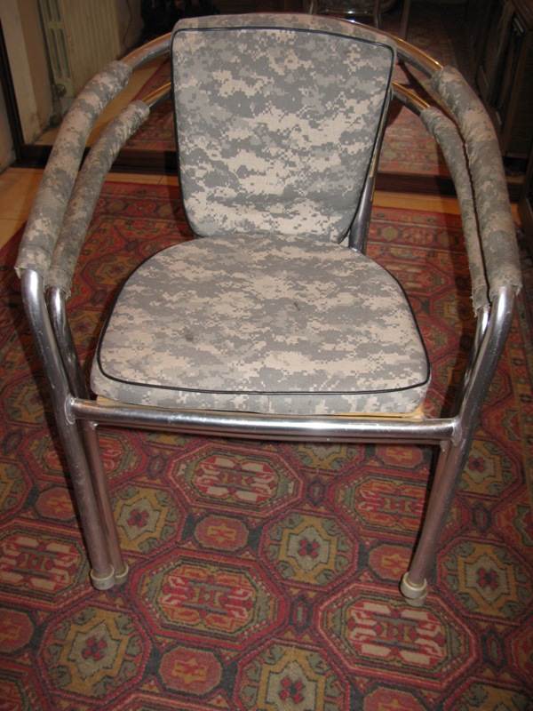

Ну , сли Вы купили ТАКИЕ сидения , то думаю что "руки" у Вас есть , так как их нужно в любом случае чуток переделывать и придать нормальный внешний вид. Не проще ли сделать сразу нормальные , такого плана как на фотках ?

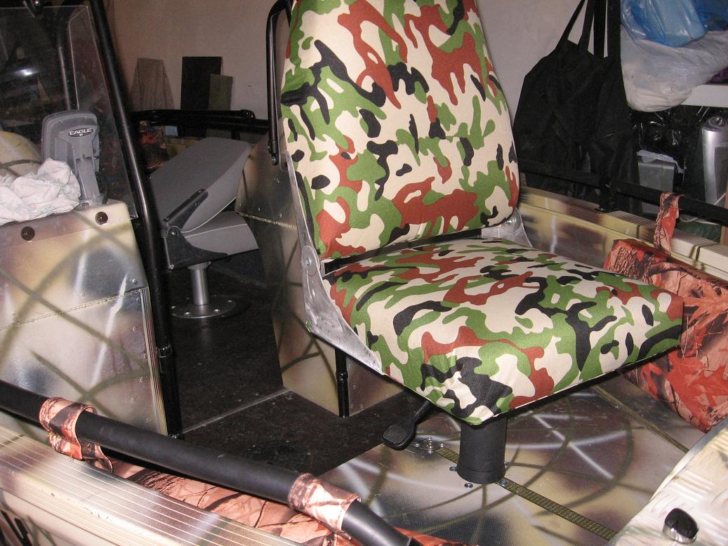

Допис від Shuurik Переглянути допис
Ищу совет и поддержку. Хочу сделать переднее сиденье из обычного офисного стула четырехножки, подпиляв под удобный угол. У кого есть опыт использования подобной конструкции? При выборе руководствуюсь тем, что такое сиденье легко убрать во время ловли в заброс, поставить как удобно при ловли поплавочкой,мало весит и дешево стоит. Интересует его фиксация на пайоле и возможные неудобства. Сейчас стоят родные - для рыбалки очень неудобно
Посмотри это имно офисный стул я его кож замим обтянул
ногу сделал из трубы и приварил к ней железный лист просверлил дырки
и на палубную фанеру на болты поставил, конечно предворительно покрасил, вроща\яются поднимаются повысоте прим.но 20см.

один не достаток и как для меня очень существенный:- не снимаются сиденья, что бы можно было расположиться на ночевку. Палатка не проходит!
Старий 01.04.2012, 13:41   #136 (permalink)
Псевдо: Крымолюб
Звідки Ви: Урал
Карапь: крым+SUZUKI 30 2Т
Дописи: 36
Сказал(а) спасибо: 15
Вы правы, но это и не предполагалось при устновке.
Крымолюб зараз поза форумом   Відповісти з цитуванням

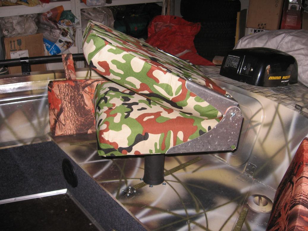

может кому интересен компактный спартанский вариант.при необходимости убираются в рундук
