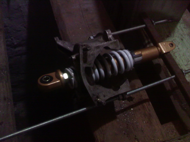

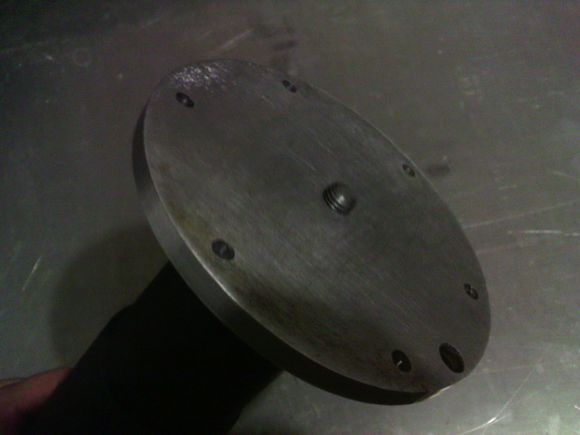

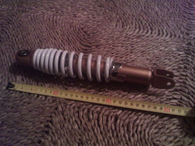

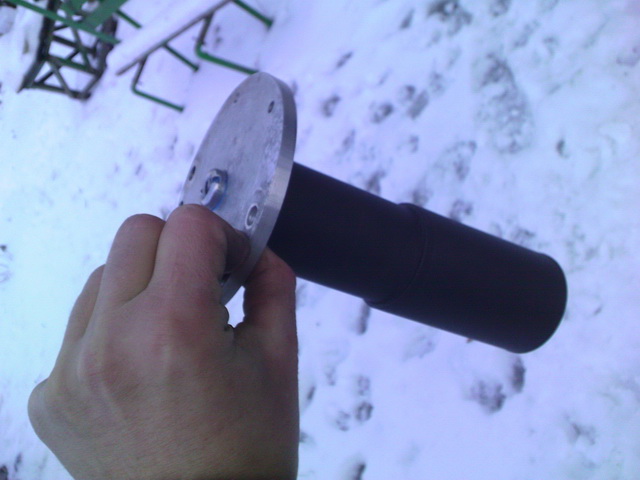

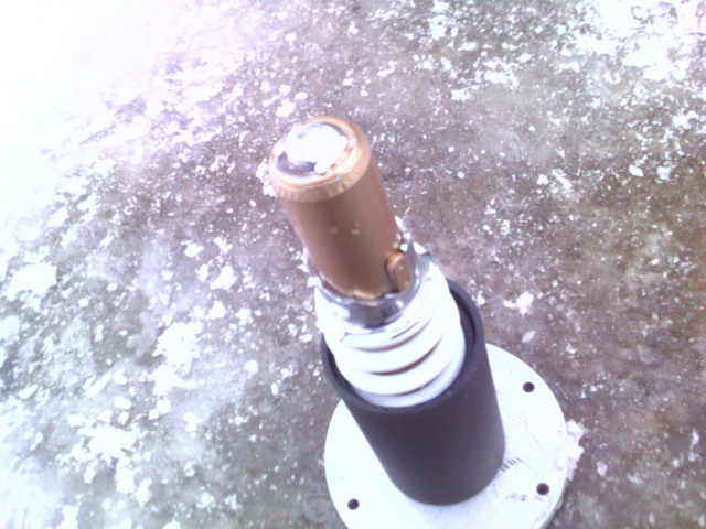

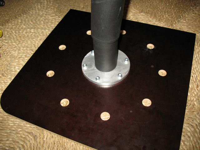

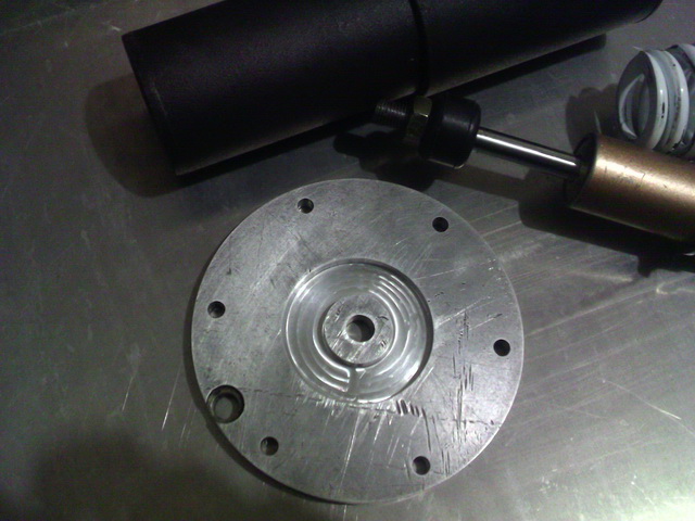

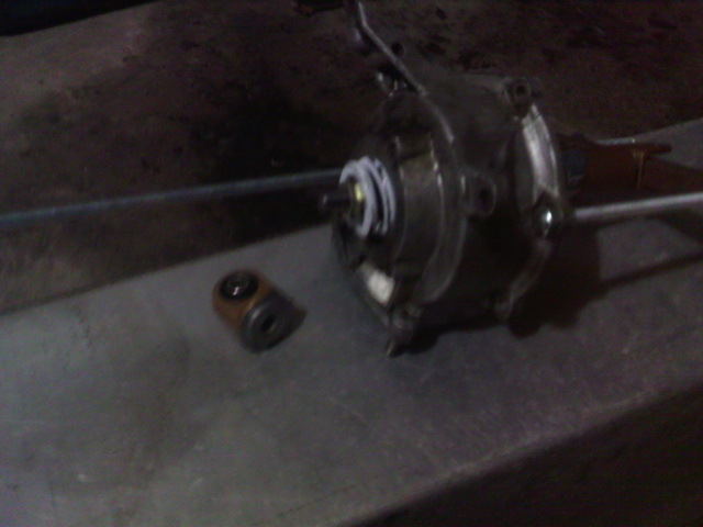

Я тоже задавался аналогичным вопросом и решил для себя что полюбому должно быть с амортизатором. Потихоньку ваяю, амортизатор от мопеда, хотя многие ставят газлифт от обычных офисных кресел, но у газлифта есть нюансы рабочая температура не менее +5, нагрузка 120кг (в динамике думаю поболее будет).
Сидлухи планирую по типу как у всех тюненгистов, Рыжий подобные продавал
Начало тут Сиденья с амортизатором

Я тоже делаю как раз на уровне родного, обратите внимание на то какой короткий амортизатор.
Расстояние от плоскости пайол толщиной 10мм до верхней плоскости (на которую садимся) переднего родного сиденья: спереди 240мм, сзади 195мм
Вес родного Крымовского диванчика 14кг.
Расстояние от борта до борта наименьшее (вверху) 1300мм.(Расстояние точное, Крым стоит дома, только что промерял, если нужны оперативно другие размеры пиши)

Что бы заново не писать, просто покипирую свои посты по планировке кокпита крыма:
В связи с тем что в следующем сезоне лодка будет хранится на лафете дома, а так же тем что куплен Мерк 25ефи (трол не на румпеле а дистанционно). Вижу себе следующую планировку кокпита:
2 сиденья с ногой амортизатором, вставляющиеся/вынимающиеся во фланцы на полу.
5 фланцев под них. 2 спереди + 2 сзади (или 1) + 1 спереди в удобном для трола (подальше от рамки стекла месте)
Получаем следующие плюсы:
Никаких проблем со спальным местом (надувной матрац, самонадувной и т.п.)
На тролле удобно расположится 2м рыбакам.
Для джига куча пространства в кокпите.
На кануне шашлычных мероприятий без проблем вешается родной задний диван.
За задним диваном при необходимости сделать рундук не мешающий установке родного дивана.
Обобщу мою идею в одном посте:
под задним диванчиком в пайолах ставятся 2 фланца точно такие же как на передних сиденьях с амортизатором, т.е. имя 2 сиденья в лодке ставь хоть 2 спереди, хоть 2 сзади, хоть одно спереди и одно сзади. К тому же сиденья вращающиеся.
Родной диванчик (кстати уже обтянутый кордурой) не выкидывается и если в нем возникает необходимость то ставится на место за считанные секунды. Ценой 2х фланцев получаем огромное количество вариантов компоновки кокпита.
Для меня когда больше вариантов при минимальных затратах это хорошо.

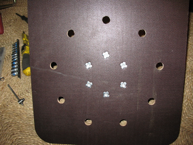

Размеры седла (без спинки) 408х408мм (обусловлено оптимальным раскроем фанеры а следовательно и себестоимостью)
Вес того что на фото 2,25кг. в 7 кг планирую вписаться
фанера правда пока 10мм, если будет выгодно делать в дальнейшем планирую 12мм
