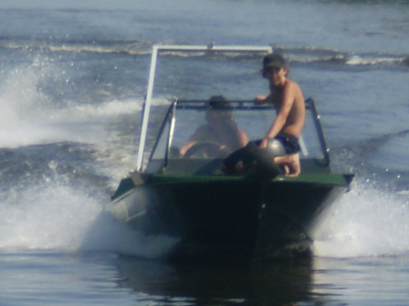

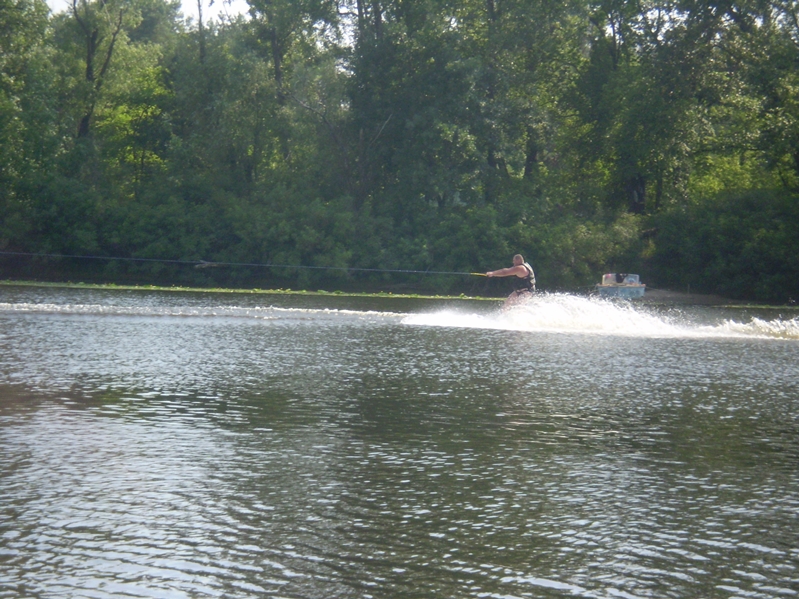

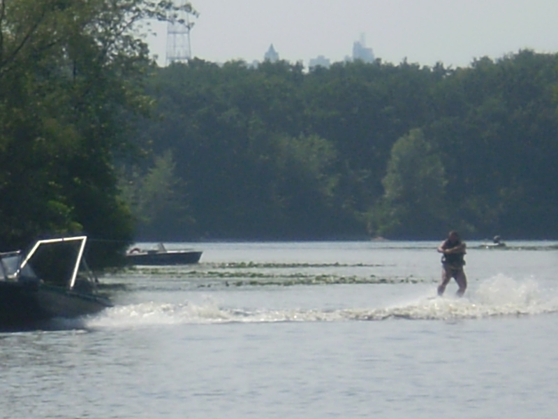

У меня крым + тоха 50, доказано на собственном опыте, с грузовым 4-х лопастным винтом, скорость до 45 км/час, вейк и я на шнурке (вес 130 кг) тянет как дети в школу Можно ставить и 12" трехлопастной но тогда тяжелее выходить с воды и лыжнику с таким весом и мотору. Когда вышел с воды дальше роли не играет какой винт тянет дай дорогу .
Качество фото неахти т.к. фотик слабоват но разобрать можно

А на полном газе?

На скоростном винте 50 на грузовом 45. Но это вейк а не лыжи тут больше 40 км/час уже крайне опасно для здоровья и желательно одевать соответствующую защиту. Как советовали профи в парке дружбы народов то для любителей без спец одежды лучше 25-35 км/час и прыгай себе в удовольствие по волнам а уже 50......80...км/час начинай серьезно тренироваться, покупать экипировку соответствующую иначе при подении во время прыжка оч велики шансы свернуть шею и т.д...

Если на различных виражах скорость не падет и держится 40-45 км/ч, то этого должно быть достаточно.
