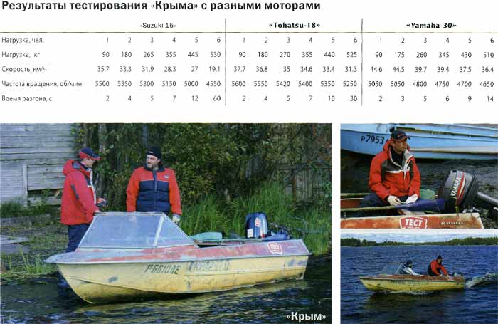

Вот некоторые показатели "Крыма" с разными двигателями

Спасибо!
Полезная информация

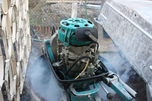

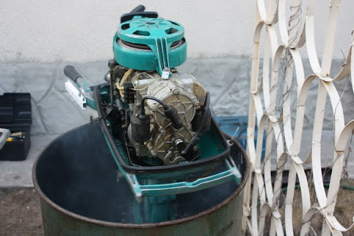

Сегодня был мною произведен первый запуск Нептуна после долгого хранения!
Запуск производил в бочке.
Поставил новые свечи DENSO, закачал бензин и вот результат
Всё работает, обороты на холостых держит...
Помпа водичку качает, но хочу заранее поменять крыльчатку, что бы быть уверенным на 100%... крыльчатку и стакан уже купил, осталось дело за малым
Правда менять самому ещё не приходилось, но когда то надо начинать
