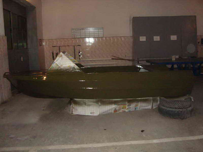

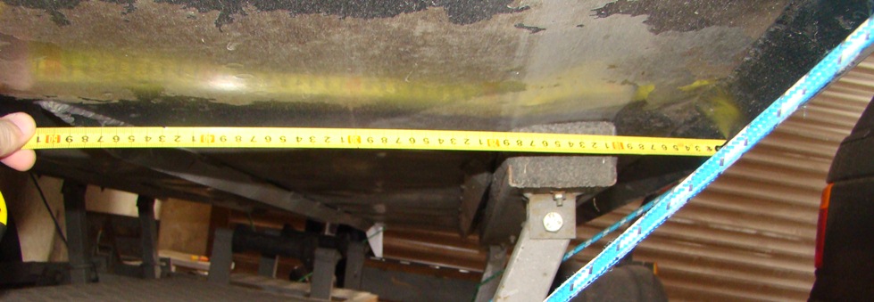

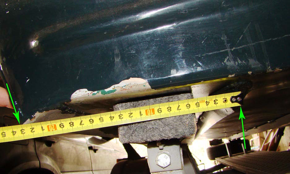

Допис від Евгений Липецк Переглянути допис

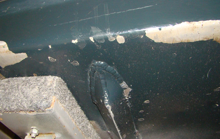

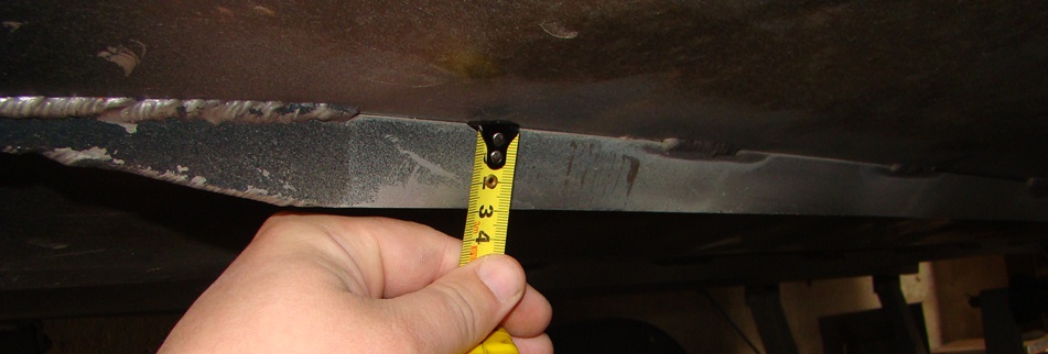

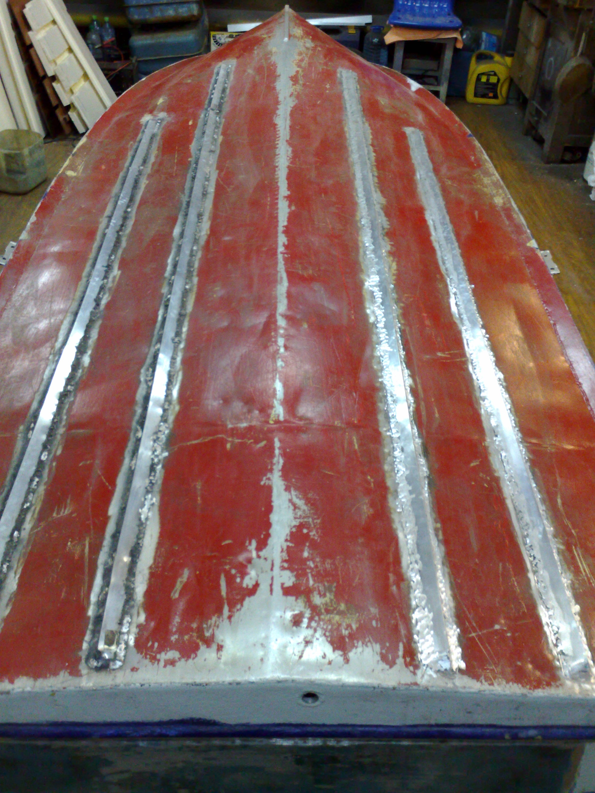

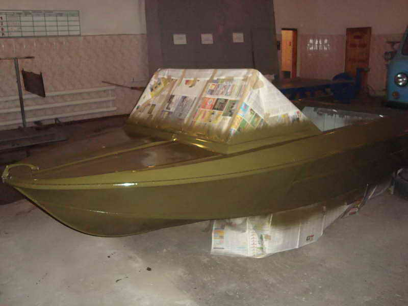

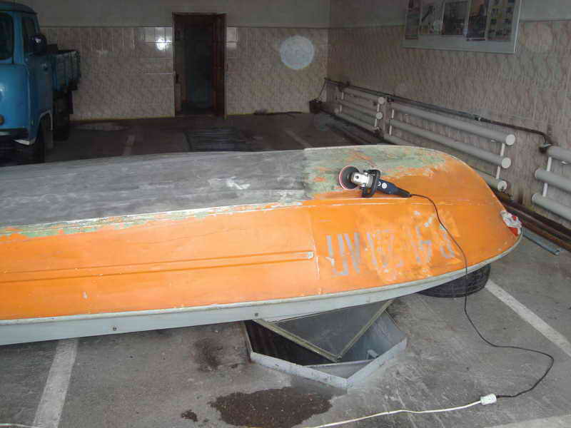

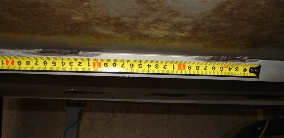

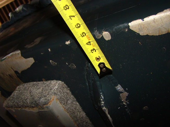

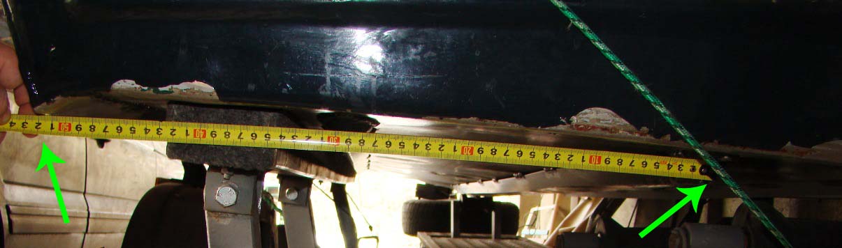

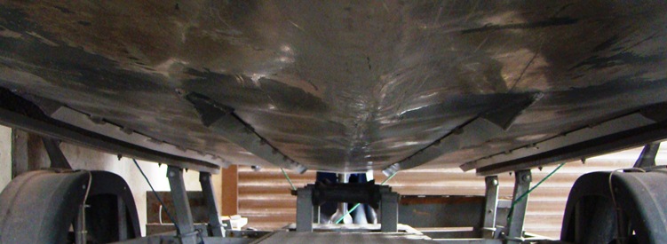

Решил весной приварить реданы на Крым, заказал 20-й уголок из алюминия марки АД-31 скорее для усиления днища. Хотелось бы узнать через какие растояние делать прихватки и какие размером?
Фото с рулеткой, на сколько смог сфоткал т.к. оч уж неудобно туда залезть .
Назва:  DSC08457.JPG
Переглядів: 1610
Розмір:  101,2 КБ
ID:	20455   Щоб збільшити малюнок, клацніть по ньому
Назва:  DSC08458.JPG
Переглядів: 1422
Розмір:  74,8 КБ
ID:	20456   Щоб збільшити малюнок, клацніть по ньому
Назва:  DSC08459.JPG
Переглядів: 1275
Розмір:  115,9 КБ
ID:	20457   Щоб збільшити малюнок, клацніть по ньому
Назва:  DSC08460.JPG
Переглядів: 1364
Розмір:  102,8 КБ
ID:	20458   Щоб збільшити малюнок, клацніть по ньому
Назва:  DSC08462.JPG
Переглядів: 1427
Розмір:  144,4 КБ
ID:	20459   Щоб збільшити малюнок, клацніть по ньому
Назва:  DSC08463.JPG
Переглядів: 1127
Розмір:  140,1 КБ
ID:	20460   Щоб збільшити малюнок, клацніть по ньому
Назва:  DSC08466.JPG
Переглядів: 1400
Розмір:  178,8 КБ
ID:	20461   Щоб збільшити малюнок, клацніть по ньому
Назва:  DSC08467.JPG
Переглядів: 1168
Розмір:  115,2 КБ
Назва:  DSC08471.JPG
Переглядів: 1277
Розмір:  80,5 КБ
SUAL (11.03.2012), yya-Юра (05.03.2012), Вал (16.03.2012), Евгений Липецк (15.03.2012), слава (04.06.2013)

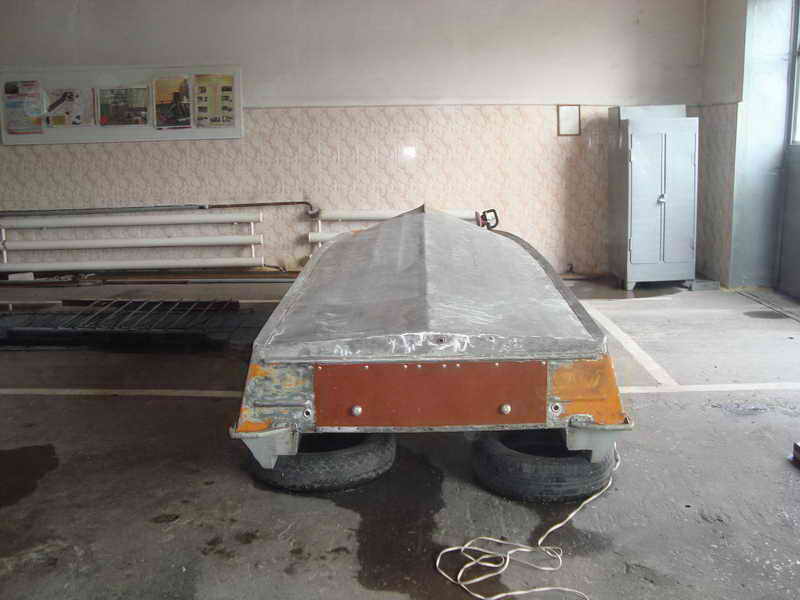

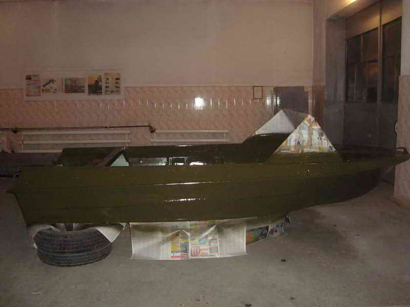

Типово Re: Реданы на Крым
Большое спасибо за фото, инфо очень поможет при монтаже. И уже двое водномоторников с Крымами на пристани заинтересовались этим же. Ждут когда я сделаю, что бы посмотреть. А расстояния между реданами сам прикидывал или расчитывал? Хочу ещё и по килю проварить уголок для прочности.Мой Крым на пристани.
Расстояние примерно пропорционально, это расстояние рекомендовали спецы по своему предыдущему опыту опыту установки редан

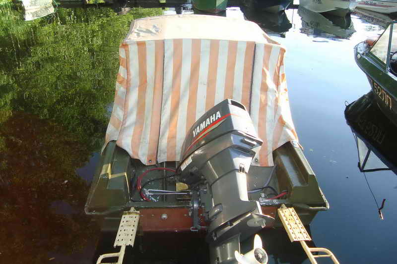

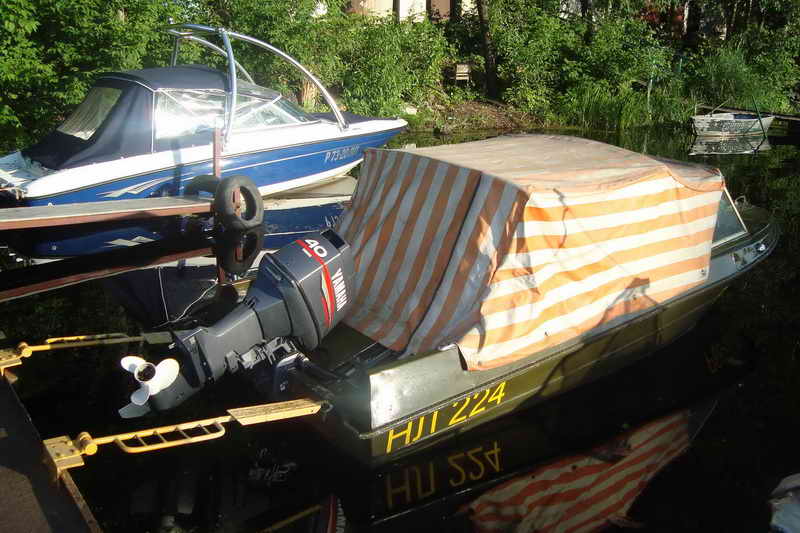

отличный комплект. Интересный у вас метод швартовки , главное мотор все время на виду. И смотрю много у вас крымов на фото только пять насчитал, такая популярная лодка???

Надо было в Киев приехать на гонку там ярко видна была работа реданов на днище крыма.
Согласен они больше работают как кили а не как реданы но днище не ослабляют а наоборот усиливают и на поворотах держат отлично лодку.
Такой метод как то принят у нас в городе на всех трёх пристанях, в принципе удобно с кормы заходить да и заправляться из канистр.
Да Крым у нас популярен из 211 лодок около 30 Крымов, раньше в застойные времена было 700 лодок из них половина Крымы.

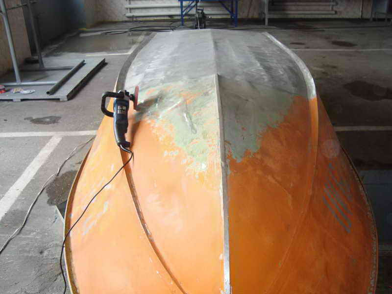

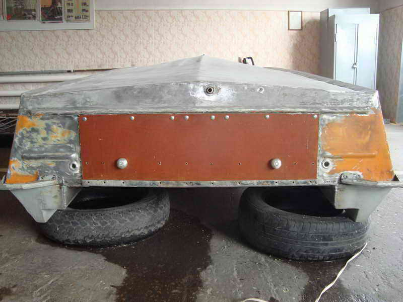

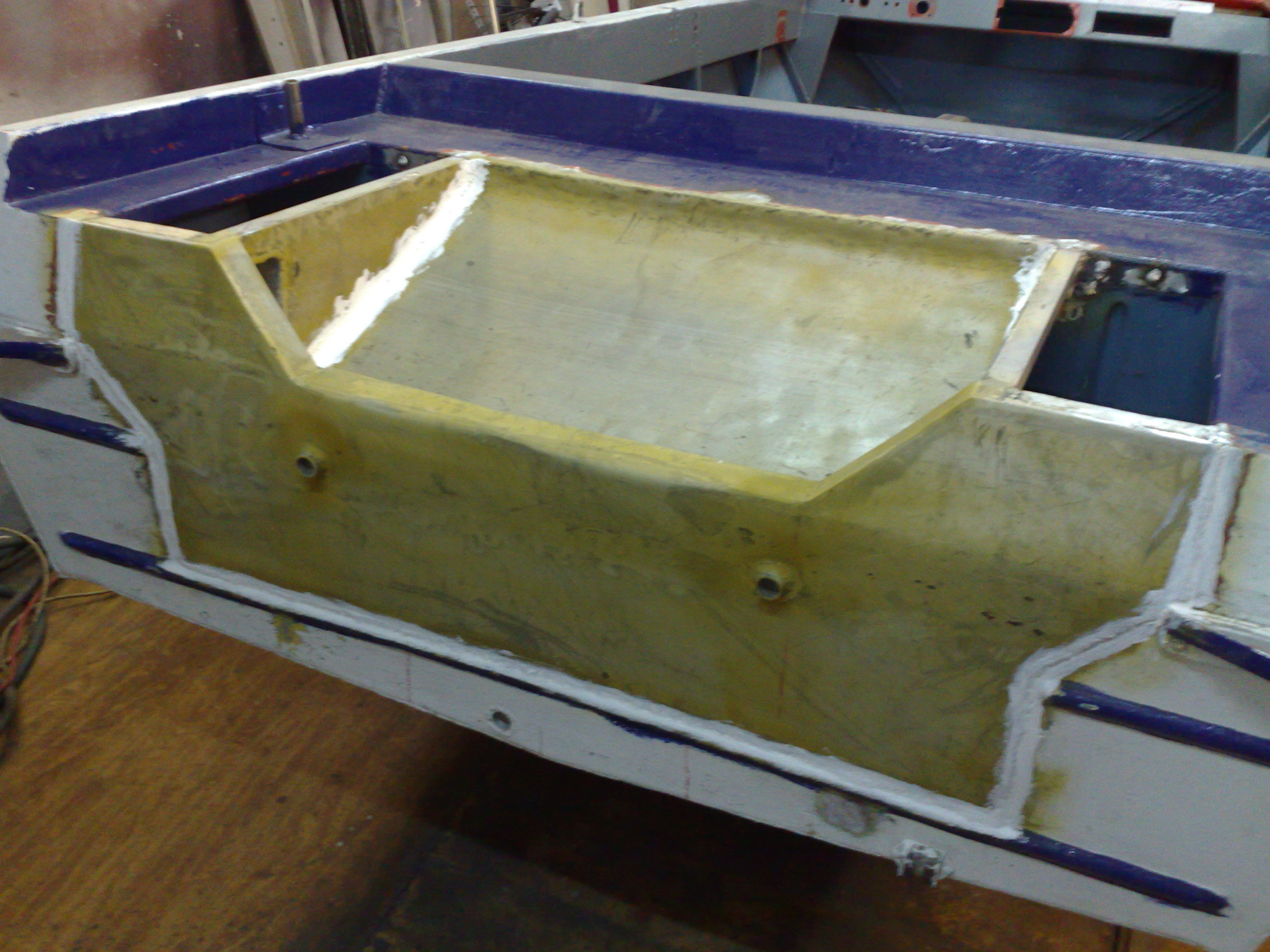

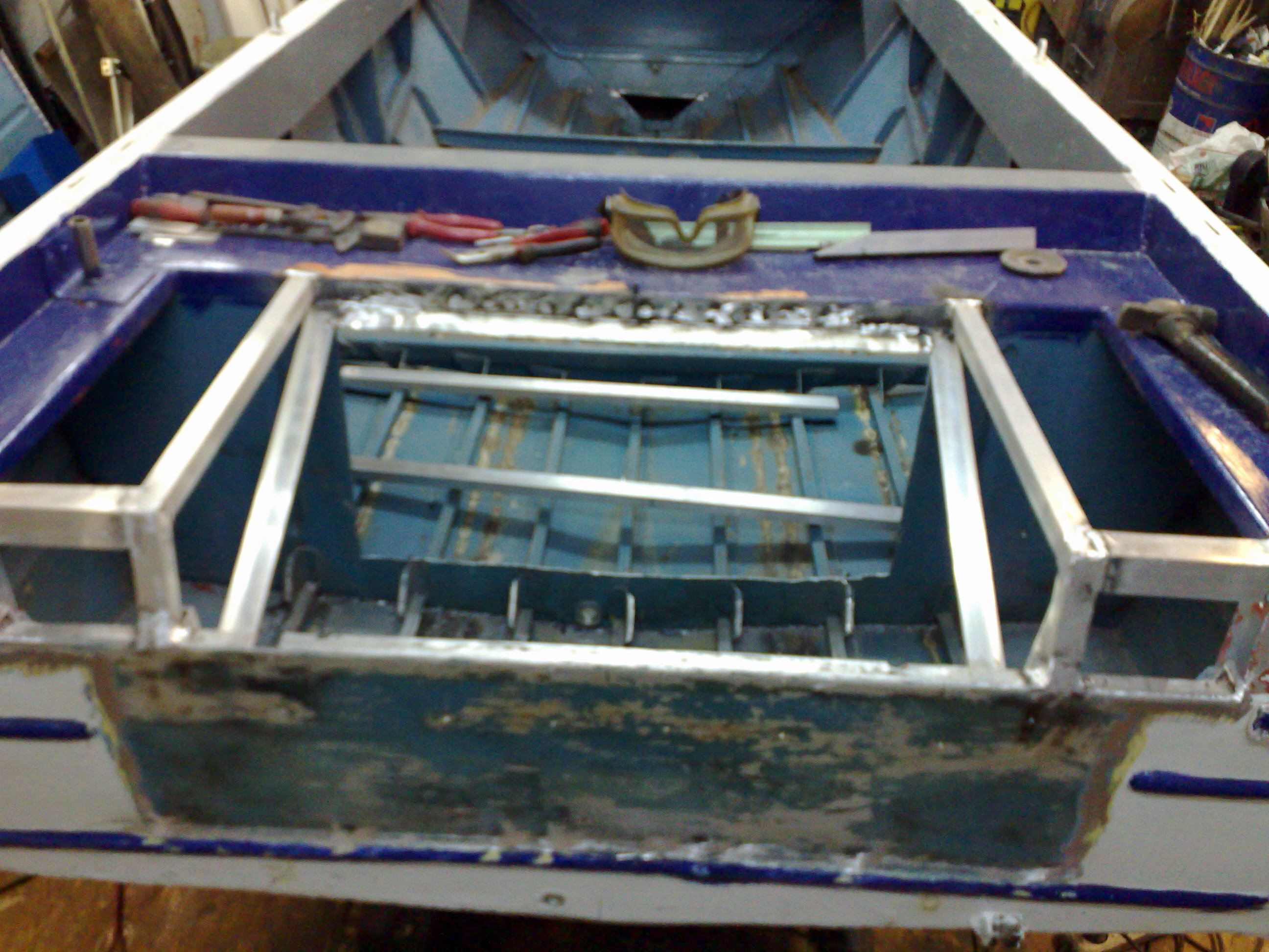

Действительно хуже не будет. Сегодня был на пристани прикидывал уголки в выходные разберу лодку, сниму двигатель и на следующей недели на сварку. Фото процесса потом выложу.А днище я у себя очистил и оставил некрашенным так как краска и её сколы очень тормозят на глиссировании.

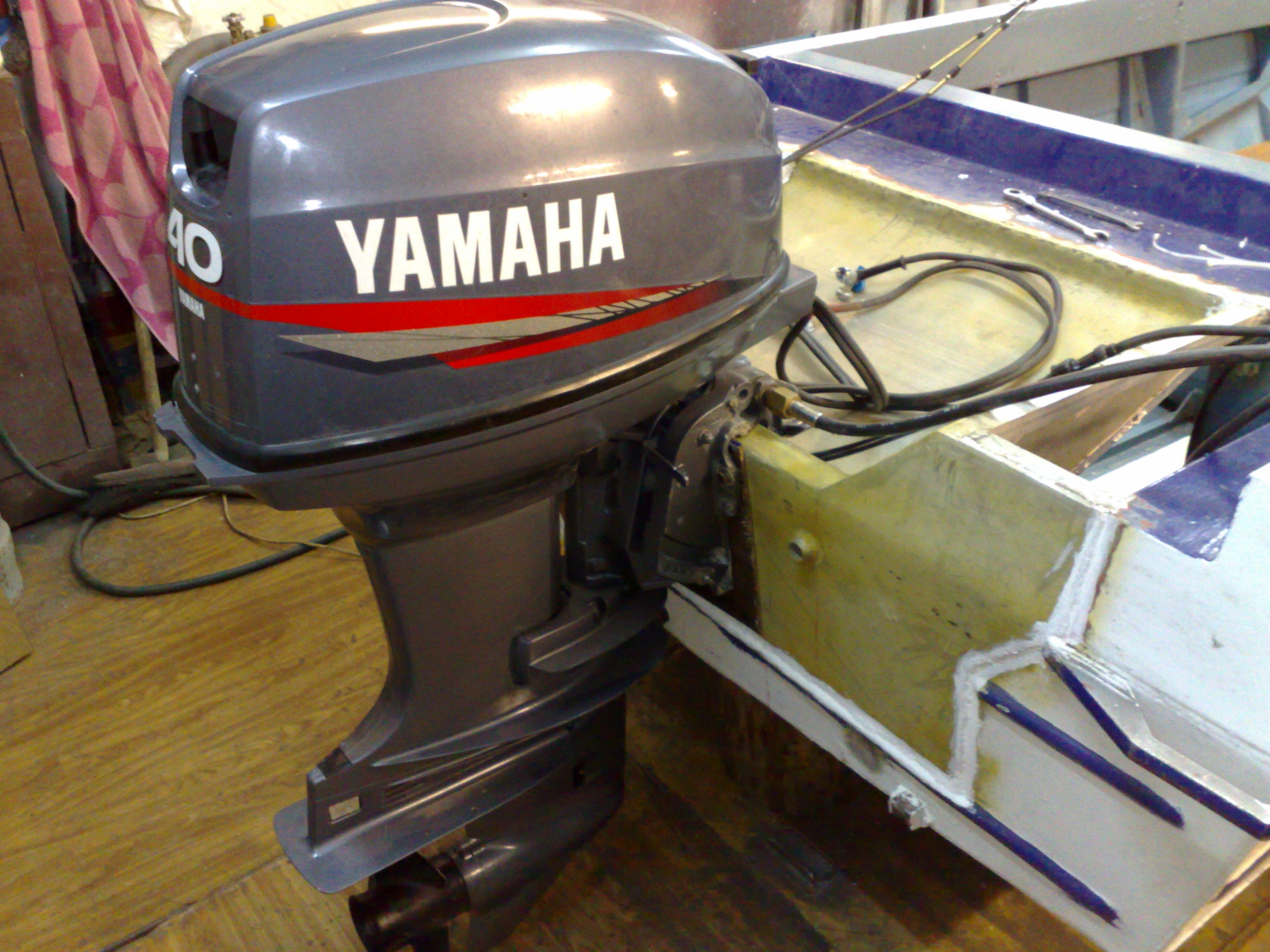

Старий 22.03.2012, 22:31   #78 (permalink)
Звідки Ви: г.Дубнам.о.
Дописи: 11

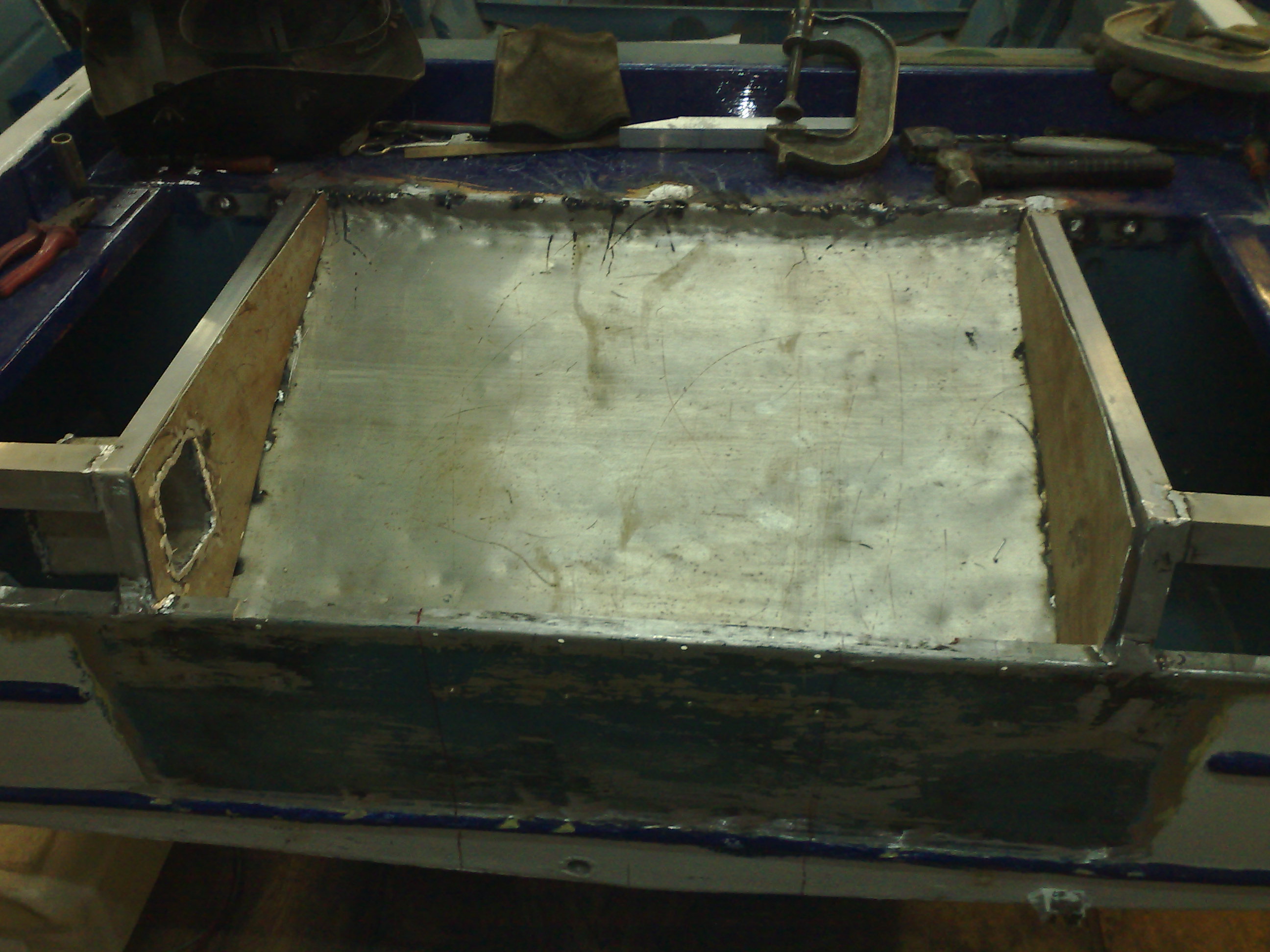

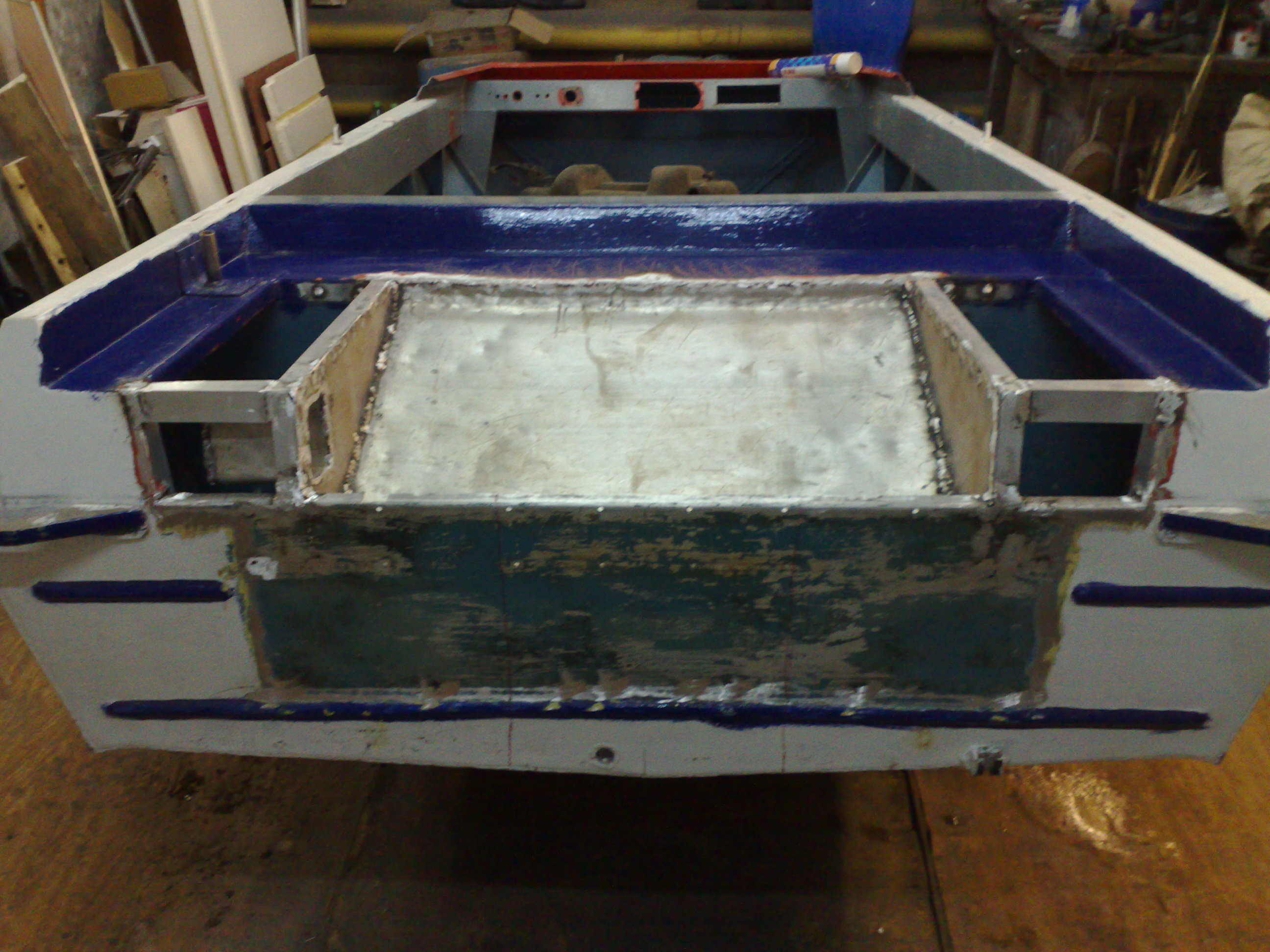

Добрый вечер,

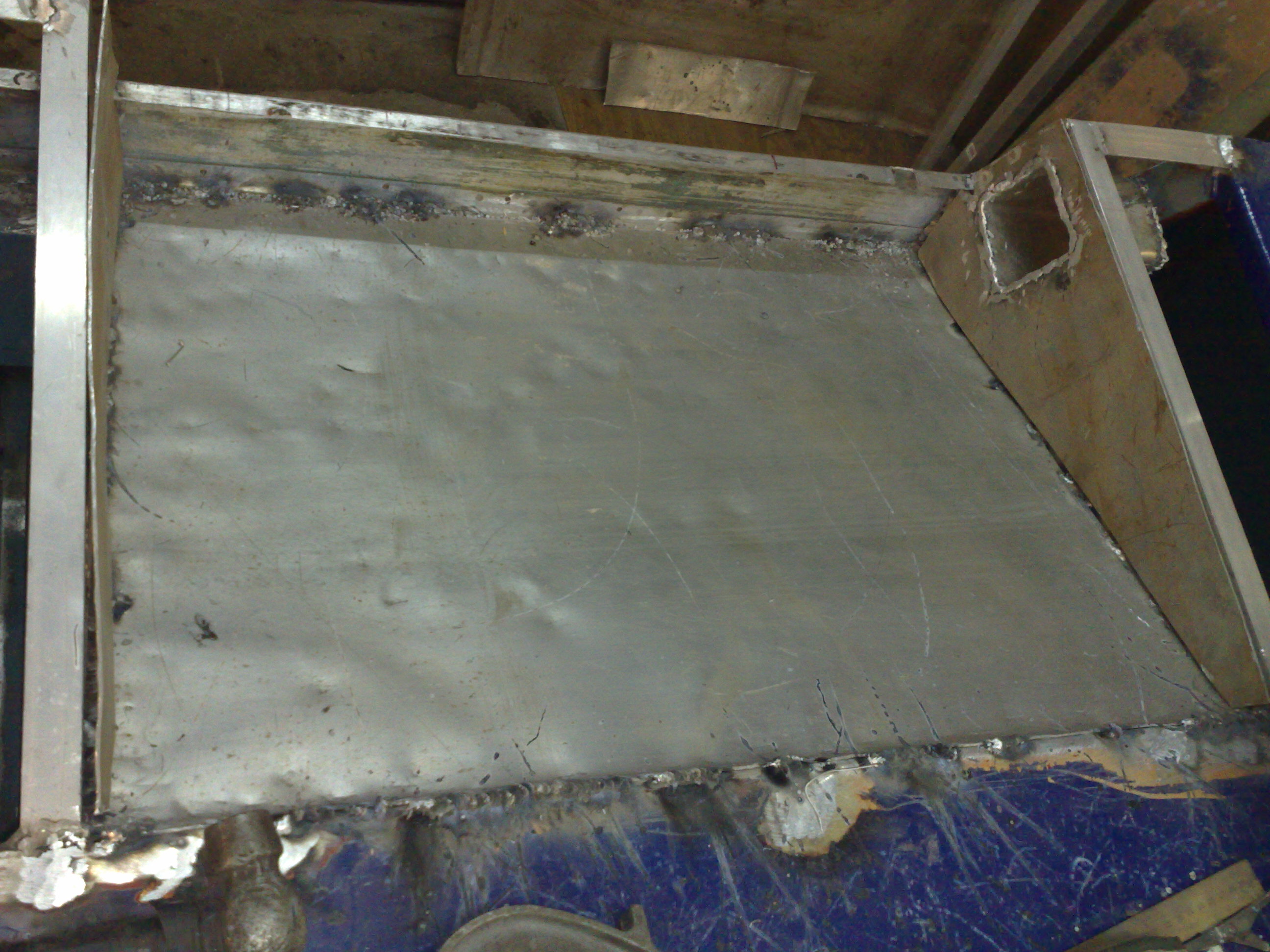

я себе приварил реданы 4 шт. усилил транец под Ямаху 40 veos,
фотки пока не разобрался как повесить.
владимир921 зараз поза форумом   Відповісти з цитуванням
Старий 22.03.2012, 23:02   #79 (permalink)
Дописи: 11
фото
Назва:  311220111143.jpg
Переглядів: 1429
