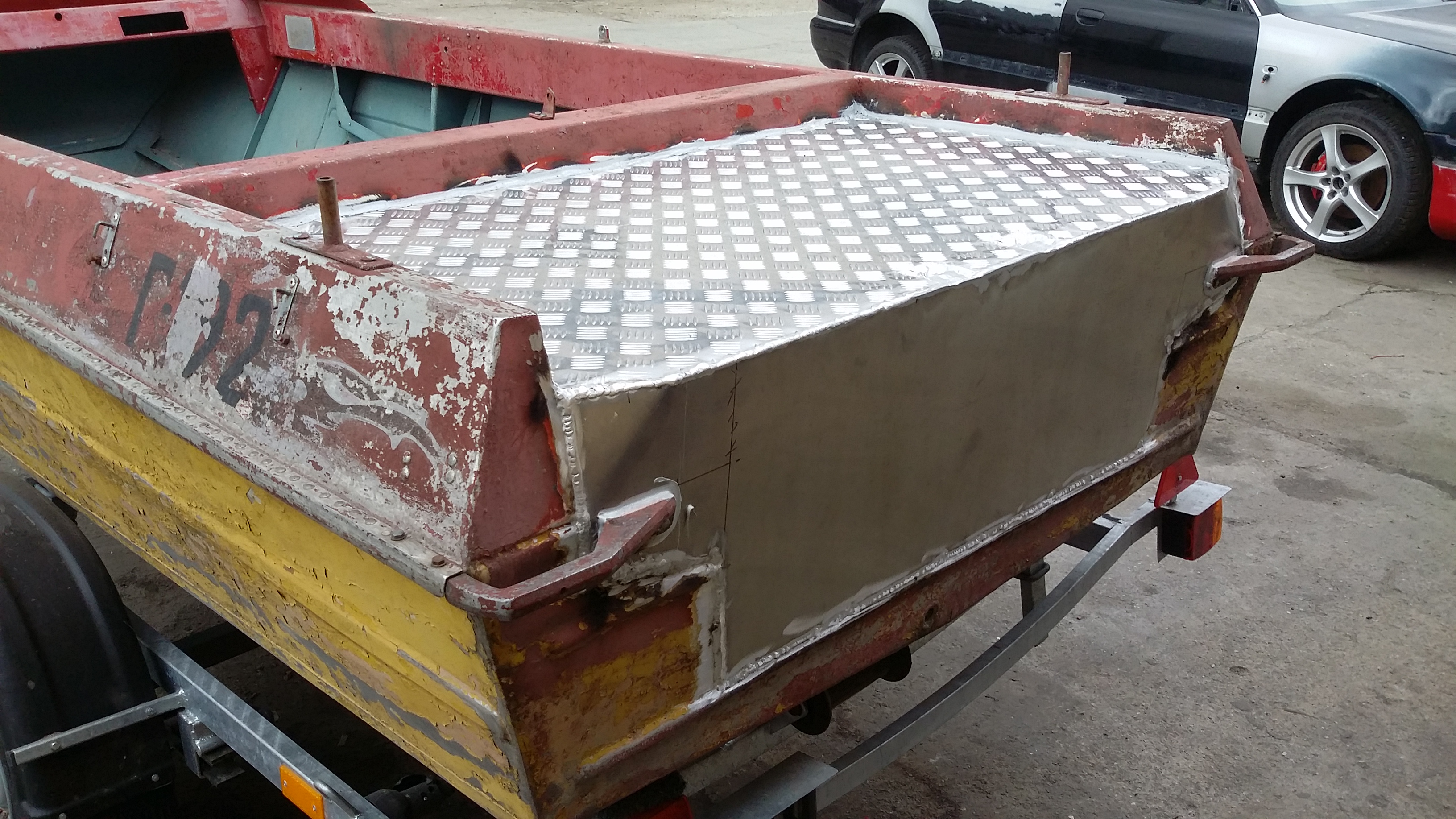

Старий 10.07.2019, 11:09   #23 (permalink)
Типово Re: Самоотливной рецесс
Смотрите, мы с вами наступили ли на одни и те же грабли. Мотрор у вас висит только прикручен болтами к транцу и «рогами» он не опирается на балку транца, тогда зачем делать рецесс глубоким с дренажными трубками? Не проще ли сделать рецесс за под лиццо с балкой, так сказать « мелким» чтобы вода просто скатывалась за борт мгновенно?
Я например, тоже сделал «глубоким» с дренажными трубками, а когда навешивал мотор то понял шо можно было делать проще и практичнее.
Это идея для тех уто только собирается вываривать транец и рецесс...
Ось так повинен виглядати рецесс. Те корито геть не потрібне. Тіки ще можливо перенести задній упор сидіння і тоді кокпіт збільшиться см на 20.

Старий 10.07.2019, 11:16   #24 (permalink)
Звідки Ви: Одесса
Дописи: 2.771
Сказал(а) спасибо: 1.018
Почти что идеал рецесса, только лючков по бортам в рецессе не хватает. С ними доступ в подрецессное пространство будет более удобным и «гибким».

Добавлено через 3 минуты
Это под выносной транец что ли?
Или у хозяина этого корпуса дядя на тросовой фабрике работает?
Или мотор подниматся не будет никогда.
Ну и ложить туда что то будет ну очень комфортно.
Переносим заднюю перегородку увеличиваем кокпит и в 5 человек выходим на глисер пол часа.
Аж смешно с такого творчества.
Старий 10.07.2019, 22:35   #29 (permalink)
Сначала добавится хлам , от того что есть место , а потом прийдёт понимание того ,что мотор уже не тянет и надо менять мотор.
Ну посмійтеся, якщо не розумієте. Не забороняю. Нормальний імпортний двигун під листанцію гарно відкидається з таким транцем.
