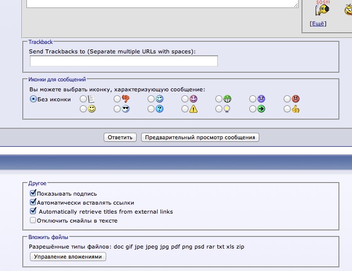

гКода нажимаете кнопку "ответить" В низу есть такая кнопочка "Управление вложениями" Вот на нее и нужно нажимать чтобы фотографии загрузить.
