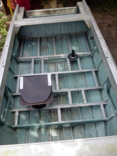

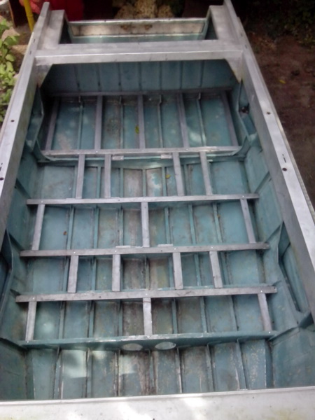

У меня получилась такая обрешетка под пайолы, с учетом 4х точек под съемные сиденья и наличия б.у. АМГ уголка разных размеров.

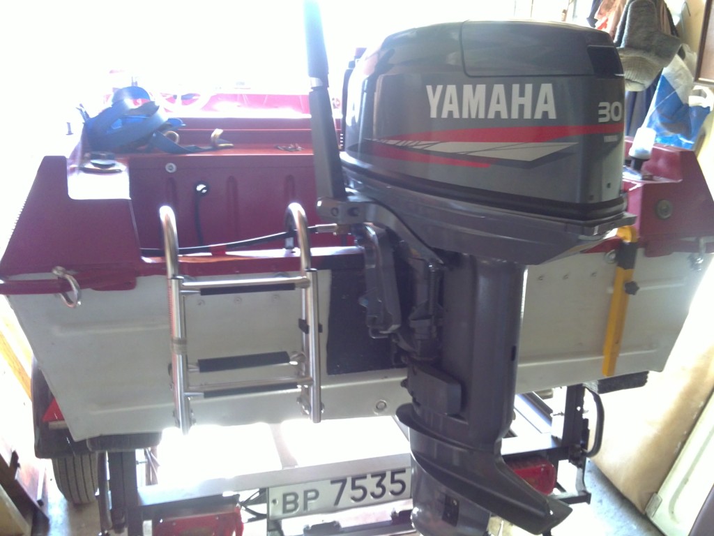

Всем привет,ребят нашол был в инете фото транца крыма,очень понравилась лесенка чтобы с воды вылазить в лодку=)не подскажите где такую найти и примерно сколько она стоить будет?и как закрепить её так красиво как на фото:
Человеку такую брали на марин-клабе, цена кажись 420 грн была летом...
а вы не подскажите как она там крепится?или как её примерно закрепили?
Добавлено через 4 минуты
на марин клабе нашол был лестницу но там самая дешовая Италия 845 грн помоему...а на сайте wekender парсуновский сайт там нашол такую-же только за почти 400 грн,да и на вид она больше похожа чем на рыму на фото=)

Серега привет.Я такие трапы видел в магазине у Аркадия,на Шуменском.Цену не помню.

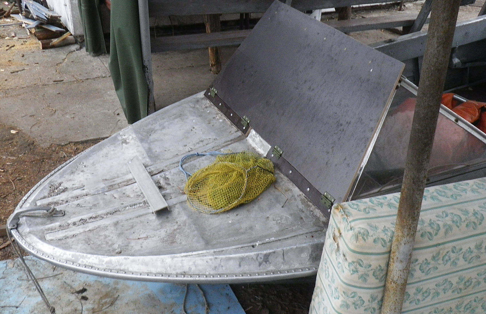

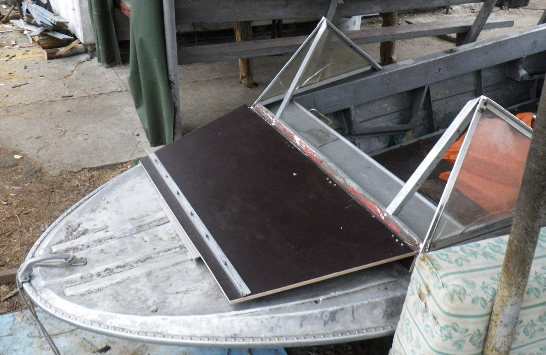

Вот такое сердитое =) решение по утилитарной альтернативе "калитки" для румпельной крымки в утилитарном тюнинге под рыбалку
(не хотелось терять ветрозащиту пассажиров, но при этом, что бы стекло не мешало джиговать).
Опробовано в рыбалке, постановке/съёмке якоря с носа и выходе на берег; оценка - зачёт =)
Можно делать ниже, но в принципе и с такой высотой обзору с транца не мешает.
Ламинат - 10 мм; праймер по торцам - эпоксидный грунт.
Фиксаторы пока не прилепили, на рыбалку хотелось =)

И как закрепить эту лесенку на транце крыма?
