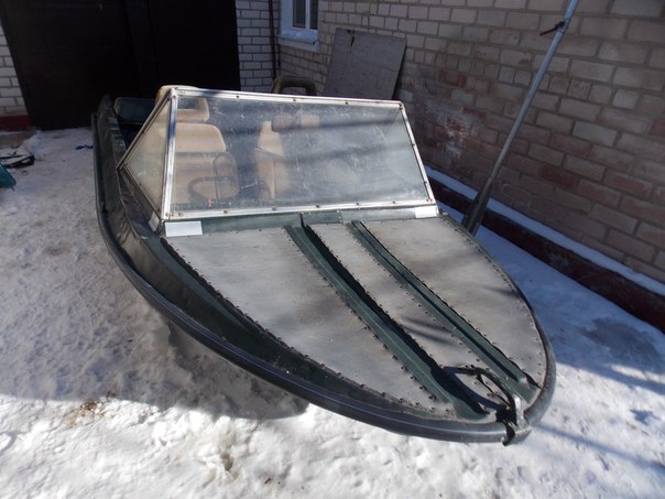

пластиковая труба ложится одним куском и надевается без всякой смазки, крепил один саморез в носу другой в корме. на один борт резал болгаркой, а на второй острым крепким ножом тоже не сложно.

Назва:  kkZQGL-0BA0.jpg
Переглядів: 1956
Розмір:  59,5 КБ
ID:	58632 вот нарыл фотку там видно
