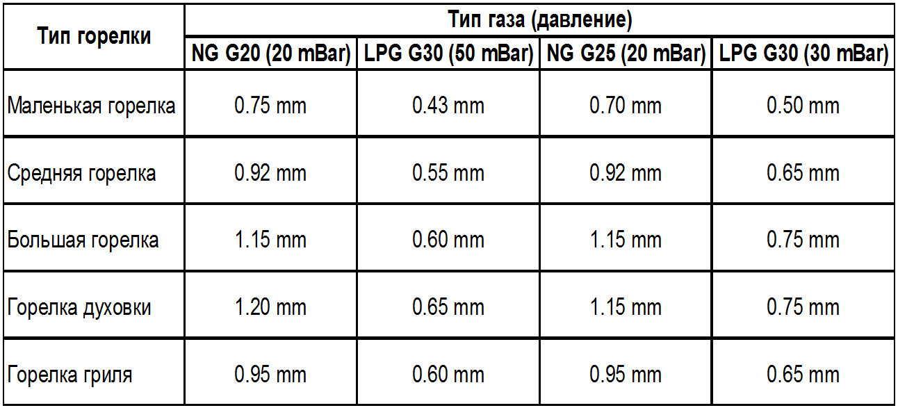

И более того, это регламентировано нормативами при выполнении ремонтных работ в газовых магистралях: все они выполняются ТОЛЬКО под давлением газа.
Что до жиклеров, то все просто: газ в "магистрали" и в "баллоне" совершенно разный.
Тот, что в баллонах, который чаще всего "пропан-бутан" - сжиженный, он же СУГ (сжиженный углеводородный газ), он же LPG (Liquid Petroleum Gas), ничего общего с природным не имеет, выковыривается из продуктов переработки нефти. Отчего и имеет высокую теплотворную способность (попросту на баллоне расход меньше, чем на "магистрали").
И, кстати, он для автомобилей и бытовых целей разный (соотношение пропана к бутану меняется), и в теории автомобильный для бытовых целей использовать нельзя. Но, поскольку "бытовых" заправок ооооочень мало, то этим пренебрегают. Один хрен, плиты на нем работают... Но в силу высокой теплотворности позволяет обойтись меньшим диаметром форсунок.
"Магистральный" газ — это "чисто природный", как правило, метан-СН4, он же КПГ (компрессированный природный газ), он же СNG или NG (Compressed Natural Gas), добывается прямо из скважины и разгоняется по трубам. Теплотворная способность ниже, расход больше, соответственно, в форсунке дыра должна быть больше практически в ДВА раза.
Отсюда и байки про "засмалить кабана": подключив плиту с форсунками "на NG" к баллону, получим огромный фонтан противного пламени с желтыми хвостами, который будет пачкать посуду нагаром и улетать в мировое пространство со страшной силой и деньгами из кошелька. И наоборот, подключив LPG к магистрали, поимеем еле-еле греющее пламя.
Как правило, в мануале для плиты (а часто прямо на ней) указано, под какой газ установлены жиклеры - NG (магистраль) или LPG (баллон). Иногда можно встретить комплектацию жиклерами на все случаи жизни (один в плите, один в кулечке). Если нет - велкам ту "Юность" или в газовую контору, где мастера отсыпают без особого сопротивления (ну, как правило...), или в спецлабазы по газовому оборудованию. Как вариант, подходят жиклеры от автомобилей (по резьбе), но там непросто подобрать диаметр.
Если же полная жопа, и "надо здесь и сейчас", то придется уродоваться. Буду говорить только о варианте "Жиклер на магистраль надо подключить к баллону", ибо "наоборот" решается рассверливанием отверстия.
Временный вариант: проволочка медная, подходящего диаметра. Изгибается так, чтобы не провалилась унутрь, но и не была выдута наружу. Вставляется в форсунку. Задача - уполовинить проходной диаметр.
Постоянный вариант: заливаем отверстие припоем или свинцом, или рассверливаем и забиваем туда заклепку (латунь, медь, алюм), в которой сверлим отверстие подходящего диаметра. Какого? См. таблицу...
Но лучше не мучиться, а сразу, при покупке, обзавестись комплектом жиклеров-форсунок на все случаи жизни, а затем нанизать их на меднубю проволочку и прикрутить внутри плиты так, чтобы не потерять.
Все вышесказанное справедливо не только для газплит, но и для электрогенераторов, каталитических обогревателей и газовых пушек, кстати.

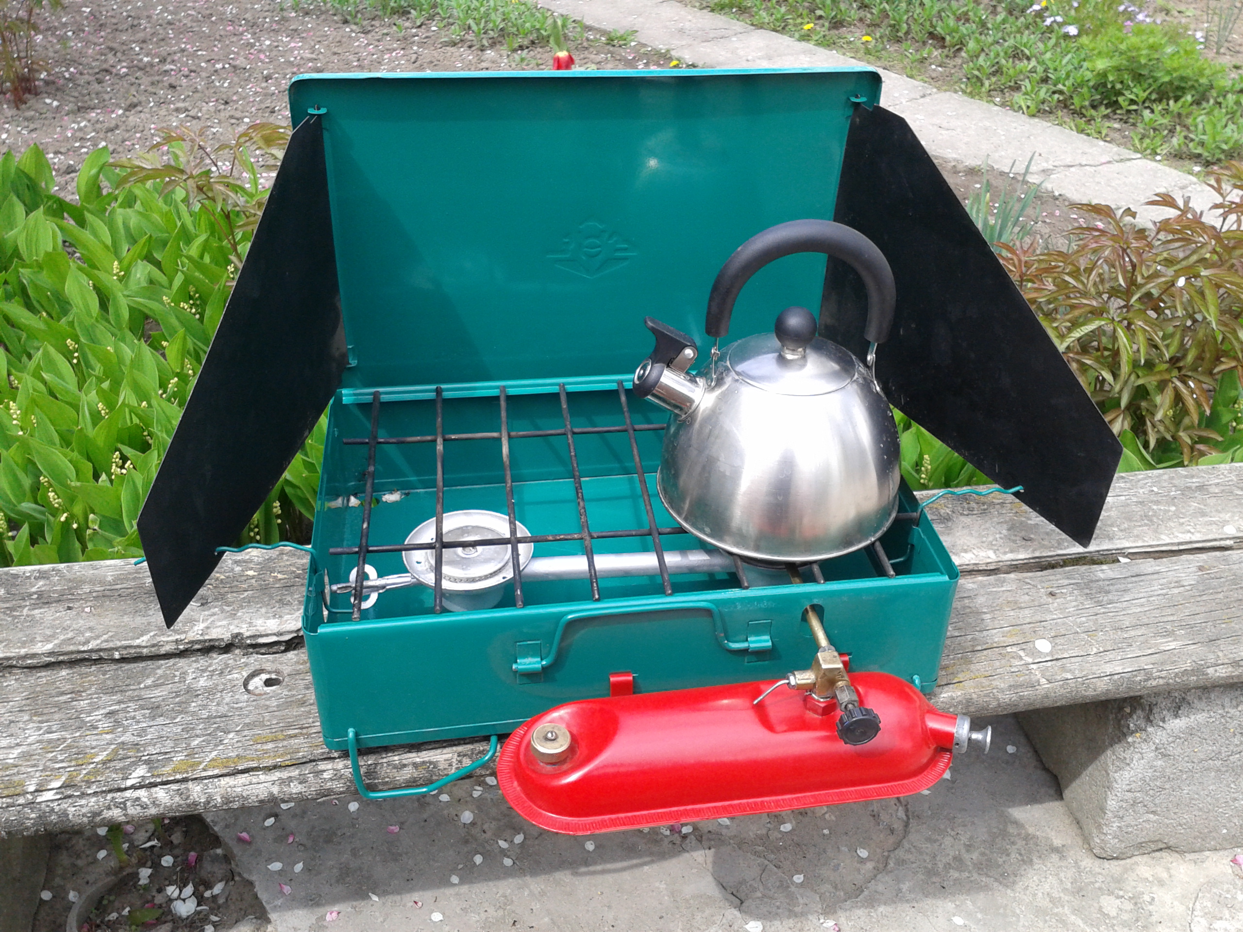

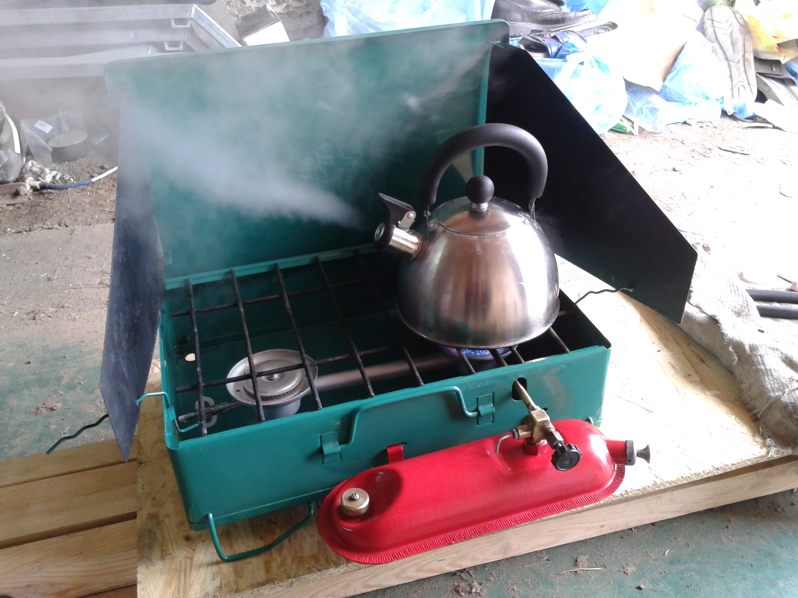

Если уж говорить про плиту, баллон и количество дней на отдыхе, то весьма неплохой альтернативой будет бензиновая плита. Они есть еще в продаже на ОЛХ, видать хранились на армейских складах.
Там и ветрозащита есть, ножки, чтоб прямо на землю ставить и работают на любом бензине. Сам имею такие и газовую с баллоном, поэтому есть с чем сравнивать.
А по холоду, газовый вариант вообще в топку, так как баллон замерзает и готовка в муку превратится.
Если нужна компактность и мощность вне зависимости от температуры и погоды, то Шмель вне конкуренции, их тоже еще полно на ОЛХ нулячих со складов. Там нужно только резинки заменить и в путь на долгие годы. Колеманы всякие в сравнении с ними будут просто дорогими игрушками.
Не забывайте про мощность горелок, когда температура воздуха близка к нулю к примеру, так как на газу будем казан греть медленно и печально

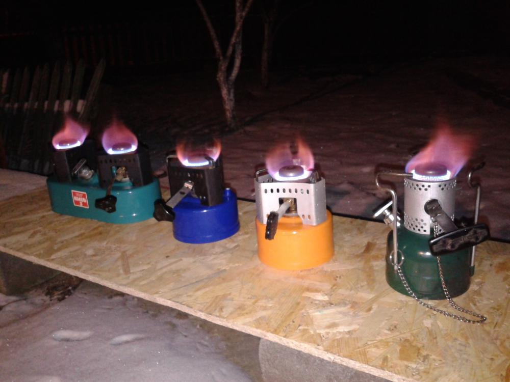

Какая чудесная коллекция! Надо будет поглядеть на лохоиксе, о такой бензиновой плите давно мечтал, но как-то совсем нигде не попадались на глаза.. Благодарю за подсказку!

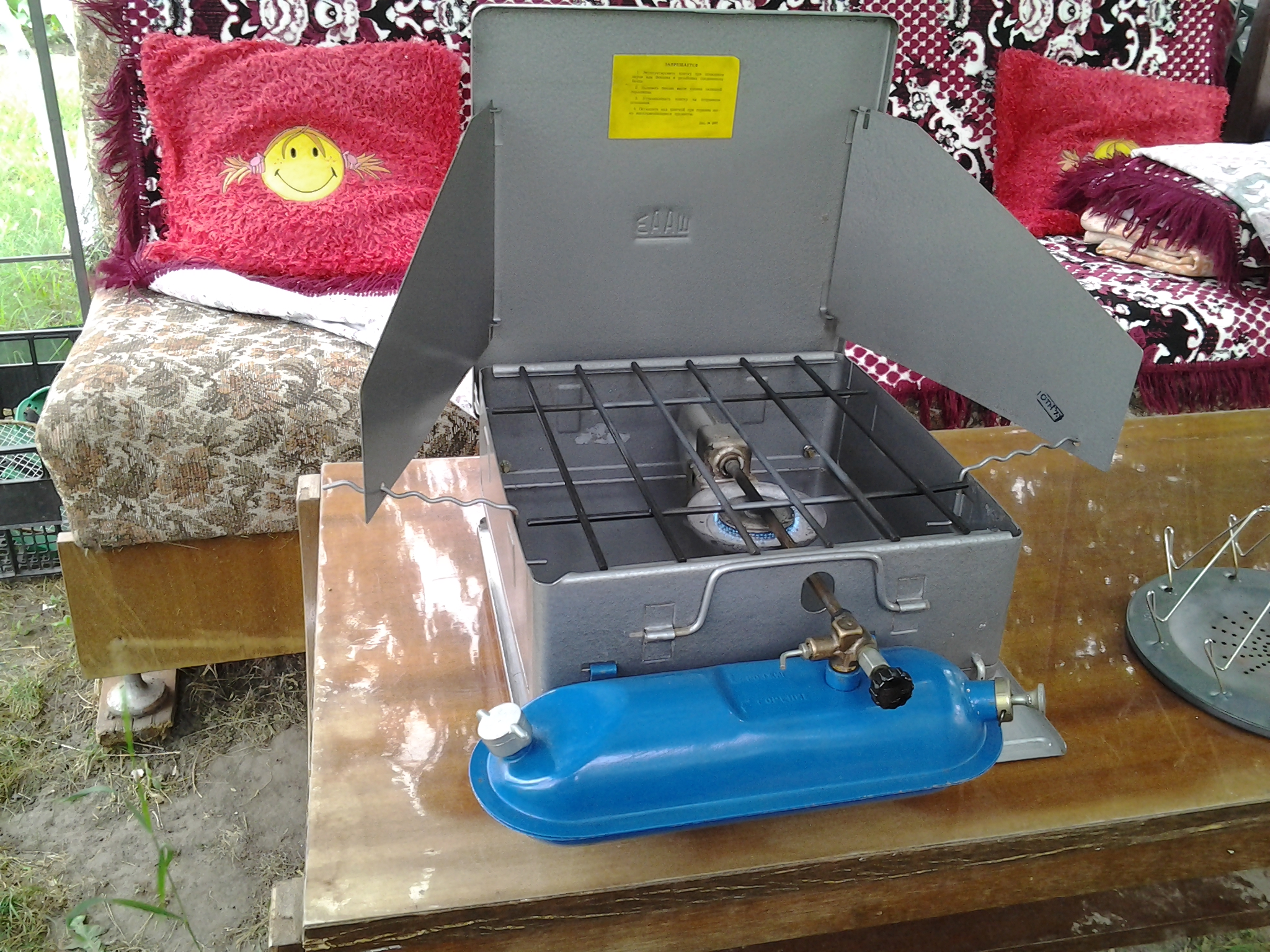

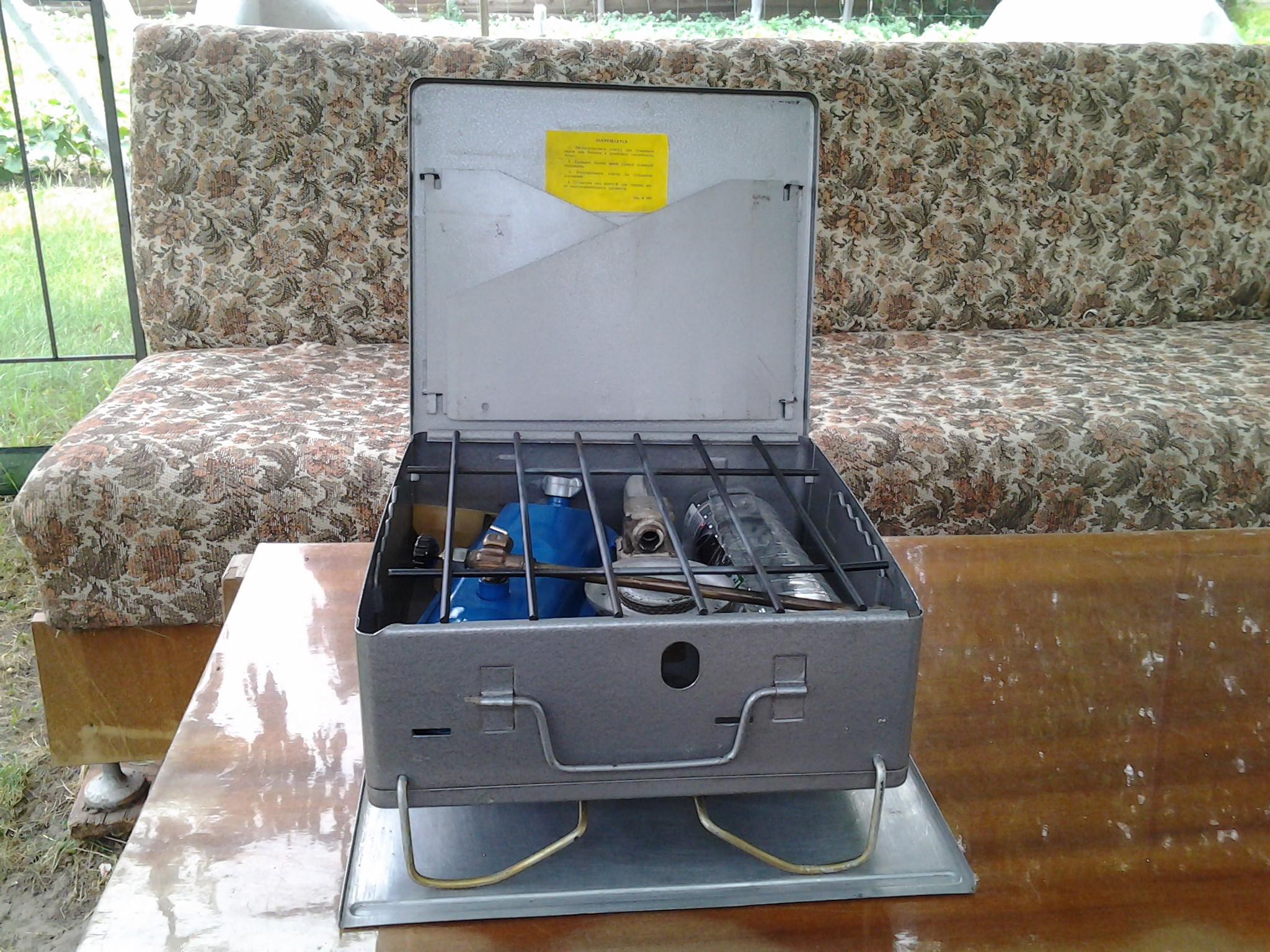

Сергей, это только малая часть моей коллекции с привязкой к теме, а на самом деле она весьма обширна и экспонаты используются под конкретные условия.
Вообще рекомендую ШААЗ, его новый можно купить на ОЛХ с ремкомплектом, это просто суперовая плита с мощностью горелки 4 кВт.
