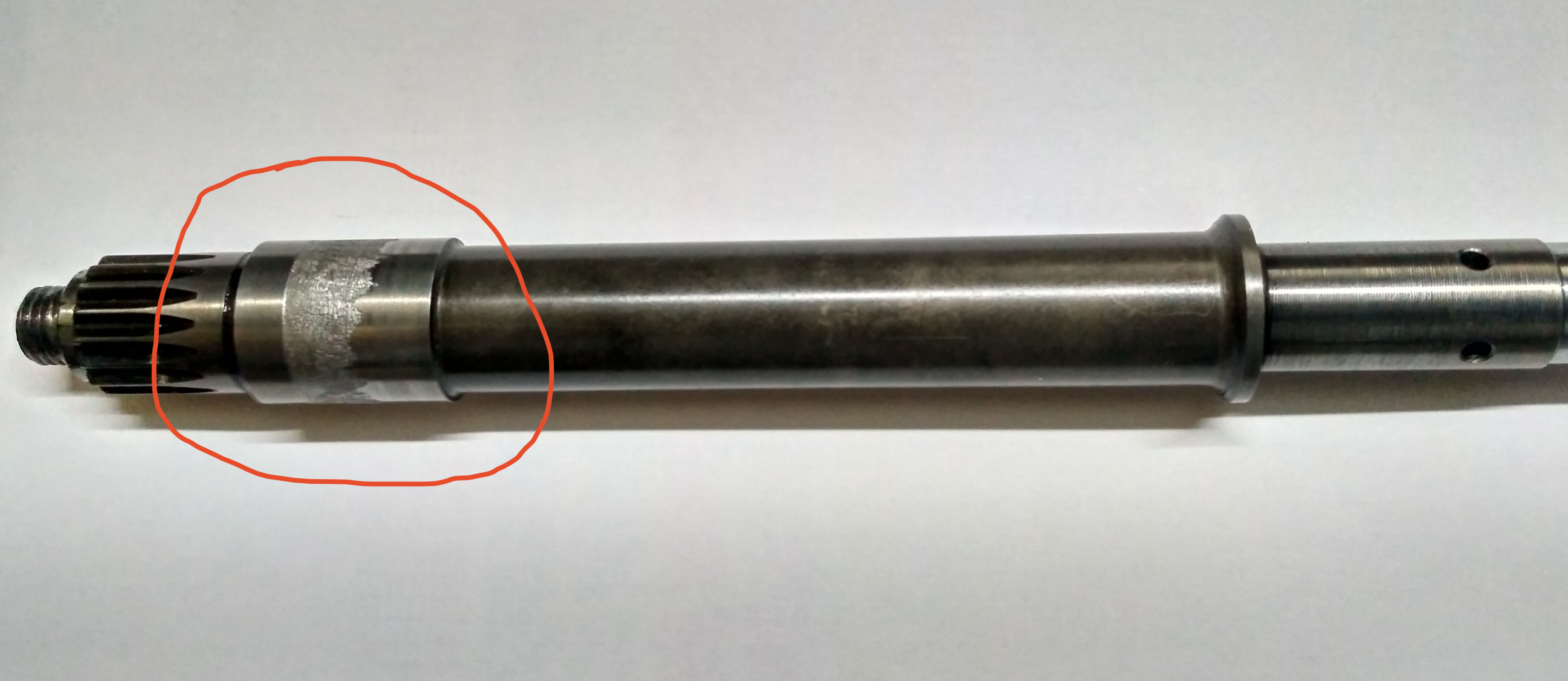

Возникла проблемка с редуктором Сича. Появился посторонний шум при прокручивании за вал. Решил разобрать, и столкнулся с такой задачкой.
Выжрало посадку под игольчатый подшипник на вертикальном валу. Глубина раковин до 5 соток. Теперь есть план А - сделать напыление и шлифануть; или план Б - новый купить.
Хотел спросить контакты, кто может сделать напыление, чтобы по науке сделали, твёрдость и прочие моменты учли. Шлифанём в размер уже сами.

Плазматехнологии
Владимир Иванович
коленвалы напыляет
поверхности под работу игольчатого подшипника, где внуртренняя обойма это поверхность вала - очень сомнительная затея
но позвоните - попробуйте
за спрос денег не берут
