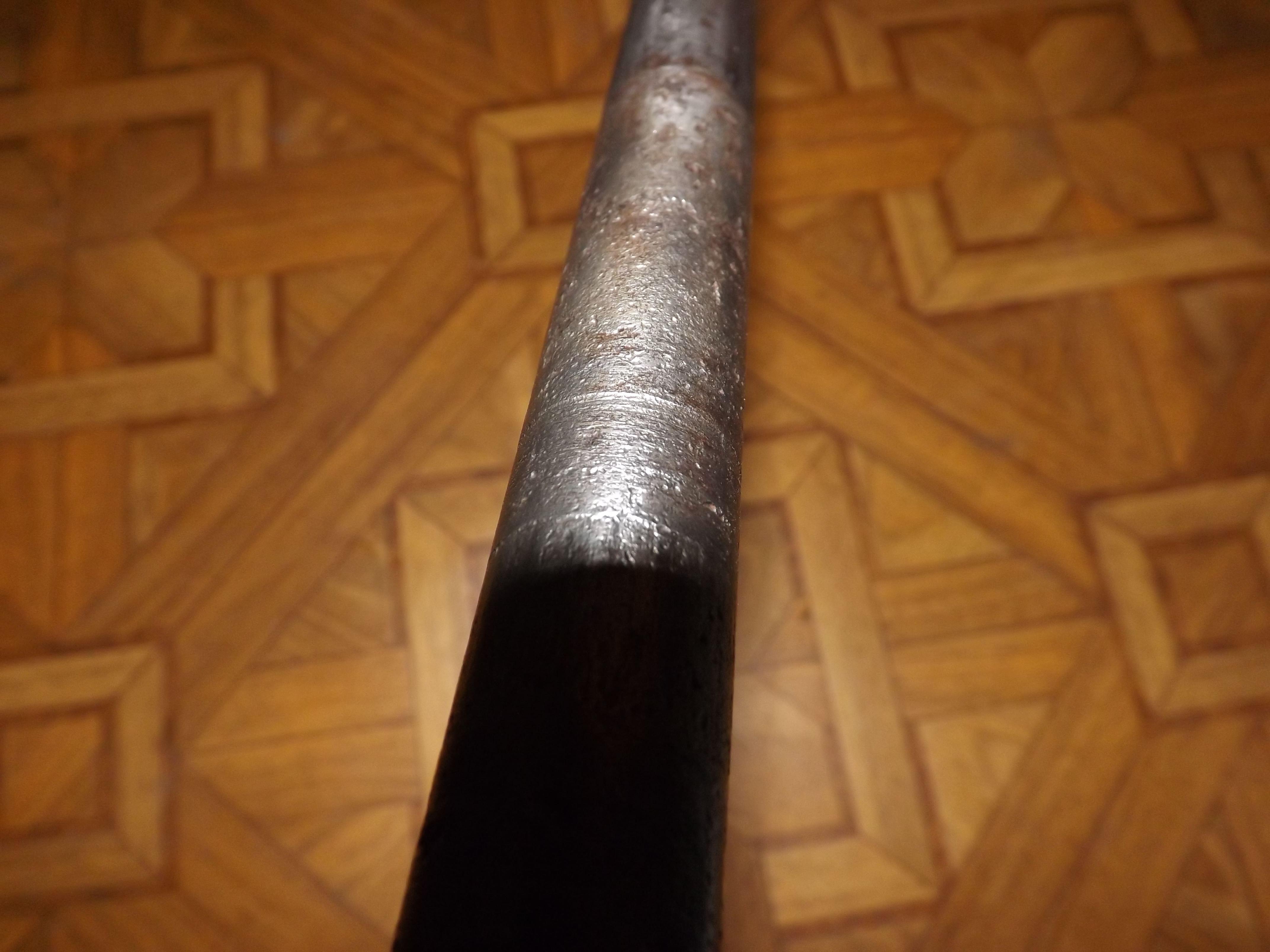

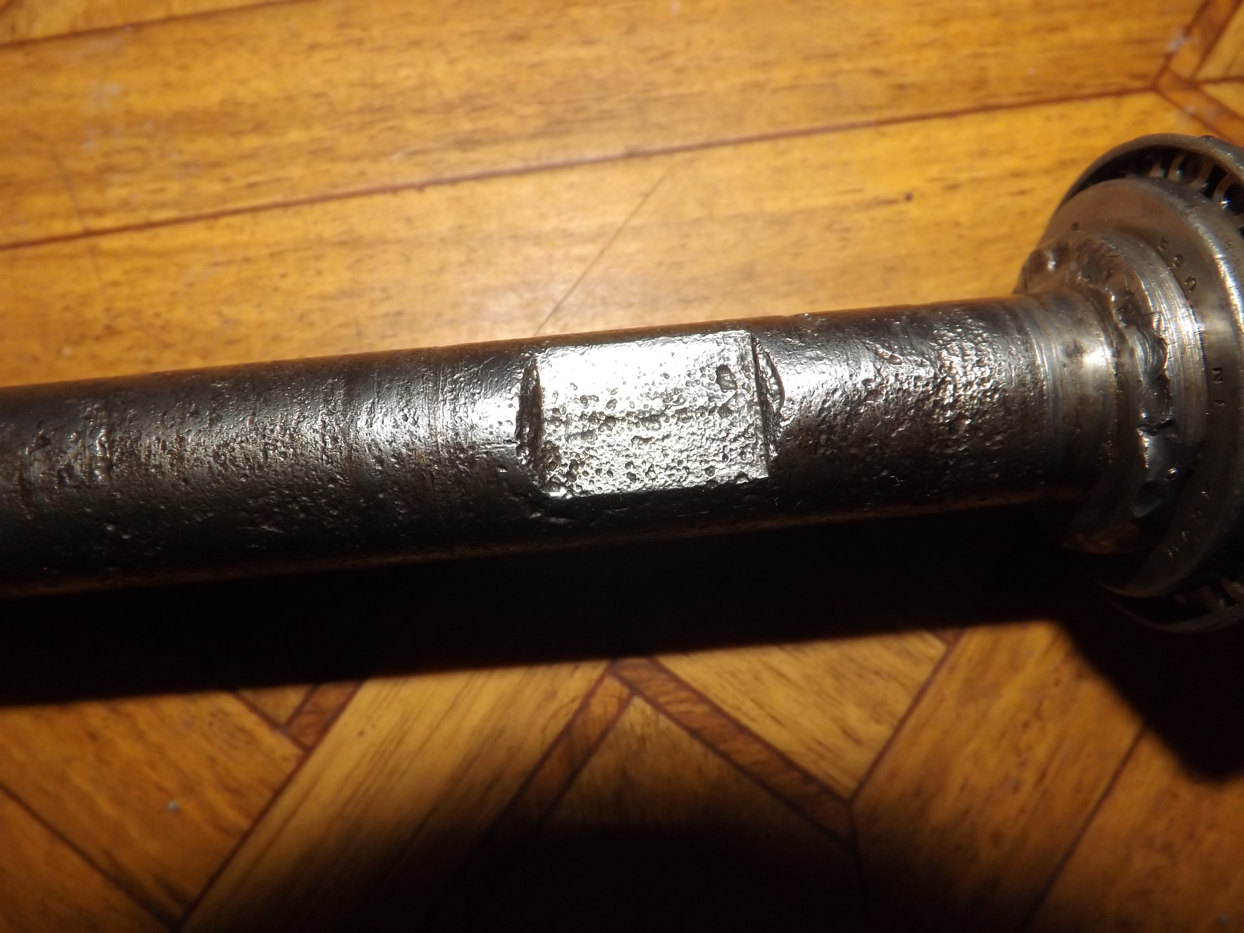

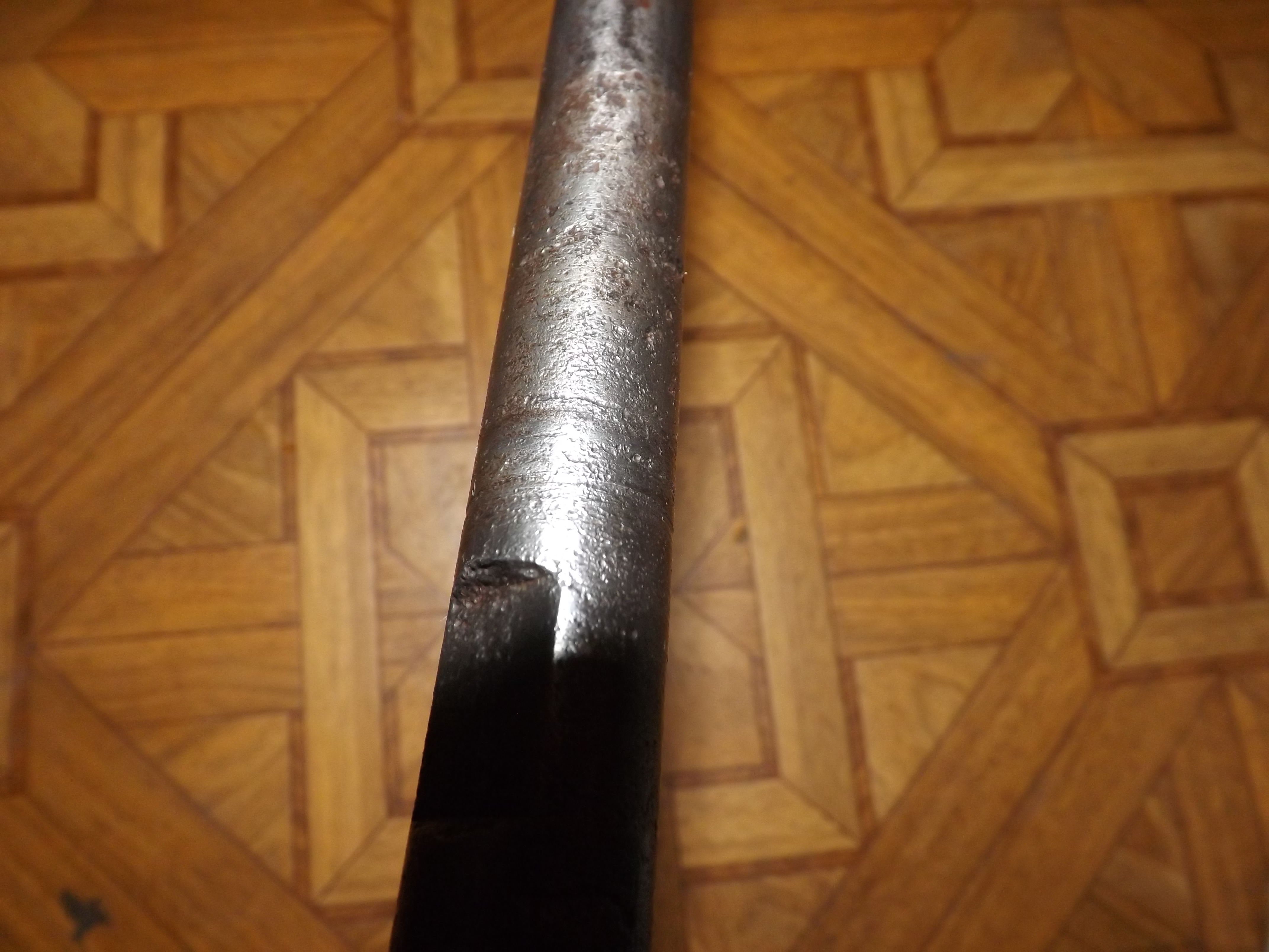

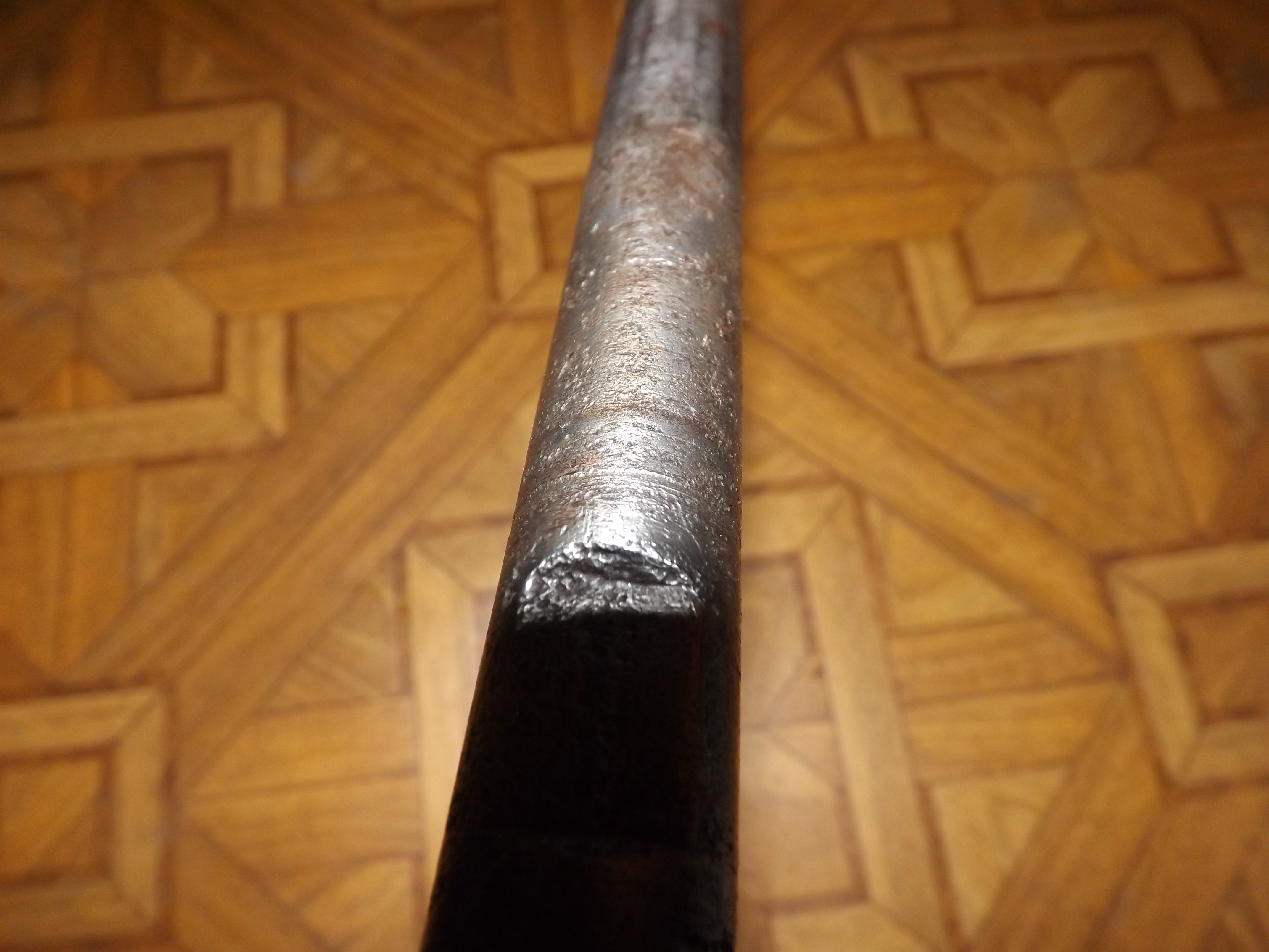

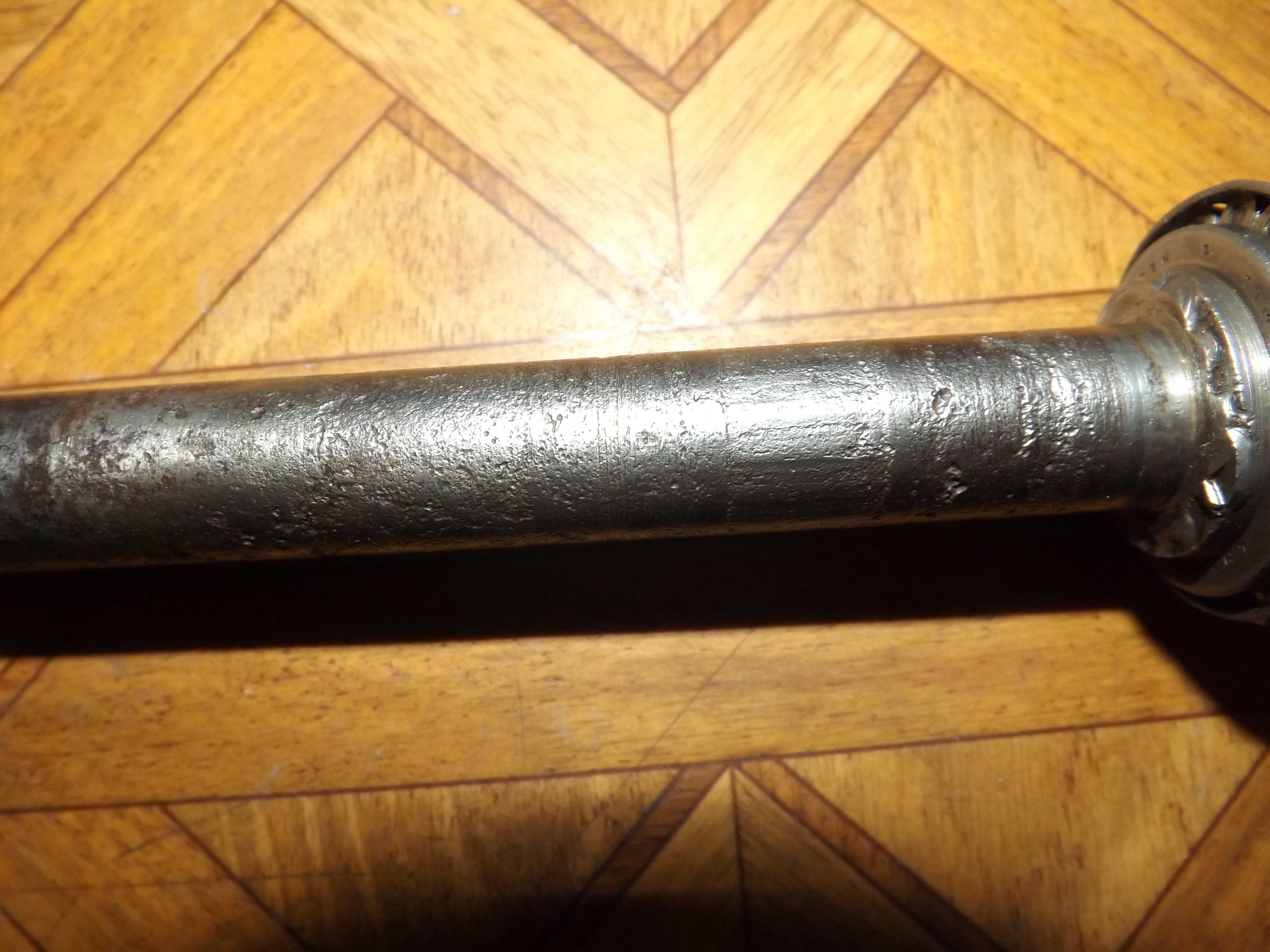

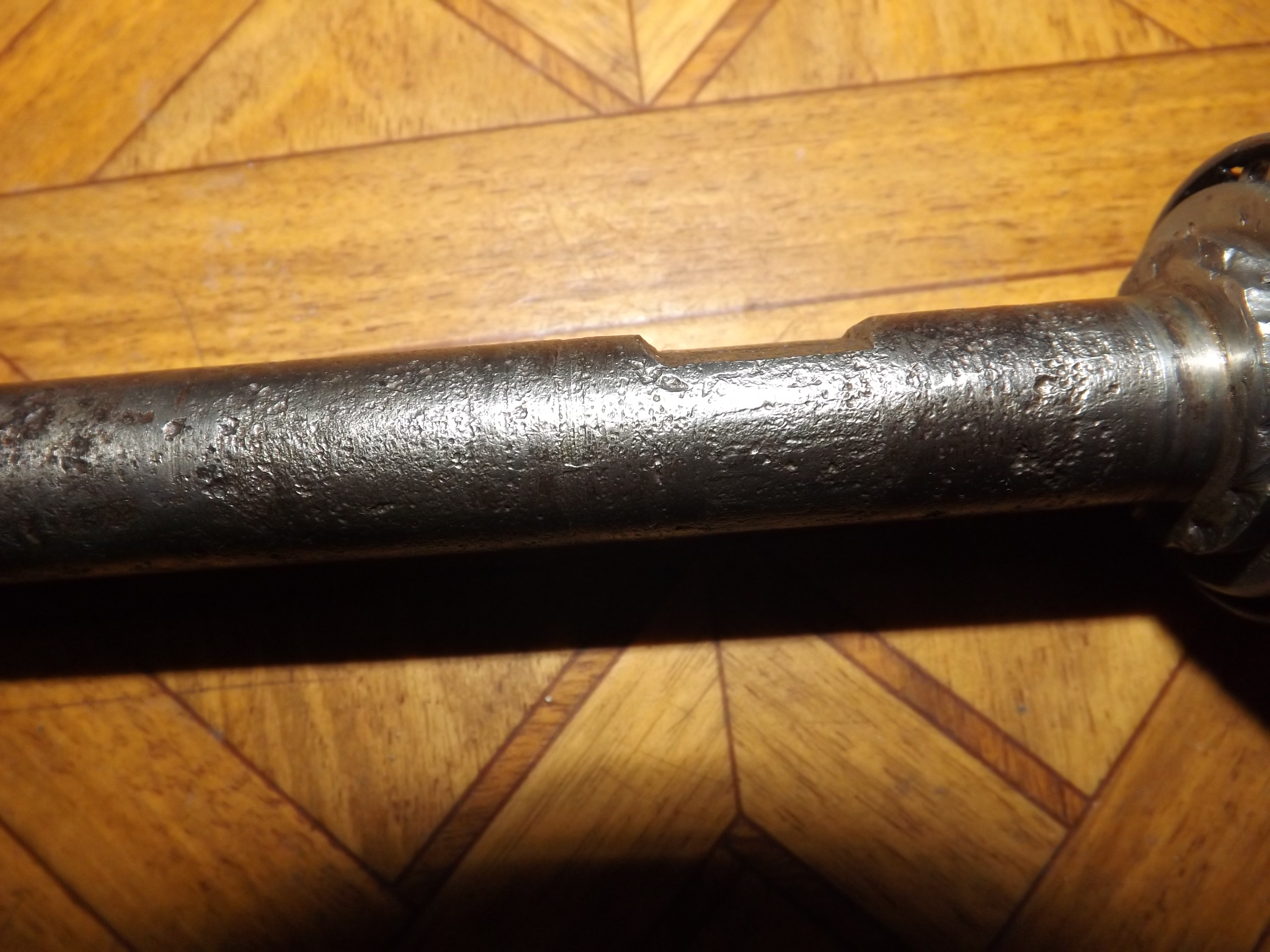

Ищу мастера для реставрации вертикального вала Mercury 40 в следствии коррозии в районе верхнего и нижнего сальника помпы. Возможно похромировать...
Глубина повреждения ?

Типово Re: Реставрация вертикального вала редуктора
Фото

Допис від fantom5 Переглянути допис
для реставрации
Только как образец с размерами.

Несколько раз, при разборке редукторов, видел напайку с проточкой из какого то желтого металла типа меди, латуни или бронзы, в этих местах на таких валах.

его не реставрировать,а менять пора,судя по фото его с ног до головы надо восстанавливать

Соглашусь с мнением Михаила. Но, для полноты выводов было бы неплохо взглянуть на фото нижней части вала. Если так ужасно выглядит место работы под сальниками - вероятней всего, коррозия не пощадила и остальную поверхность вала. А в нижней части вал работает под СУПЕРогромными нагрузками от игольчатого подшипника.
В свое время, у меня стояла аналогичная задача (напыления и закалки), только нижней рабочей части вала - НИКТО гарантировано (да и негарантировано) не брался за такую работу, выяснив, что реставрированная часть будет работать в паре с игольчатым подшипником! Под пару скольжения, качения (шарикового, даже роликового) - ДА, под игольчатый - НЕТ!!!
В итоге - плюнул, и занялся поиском другого вала.

Всех с наступившим!! Интересует только реставрация в местах работы сальников. Восстанавливать весь вал смысла не вижу, новый вал будет стоить как пол двигателя. Нижняя часть вала в отличном состоянии

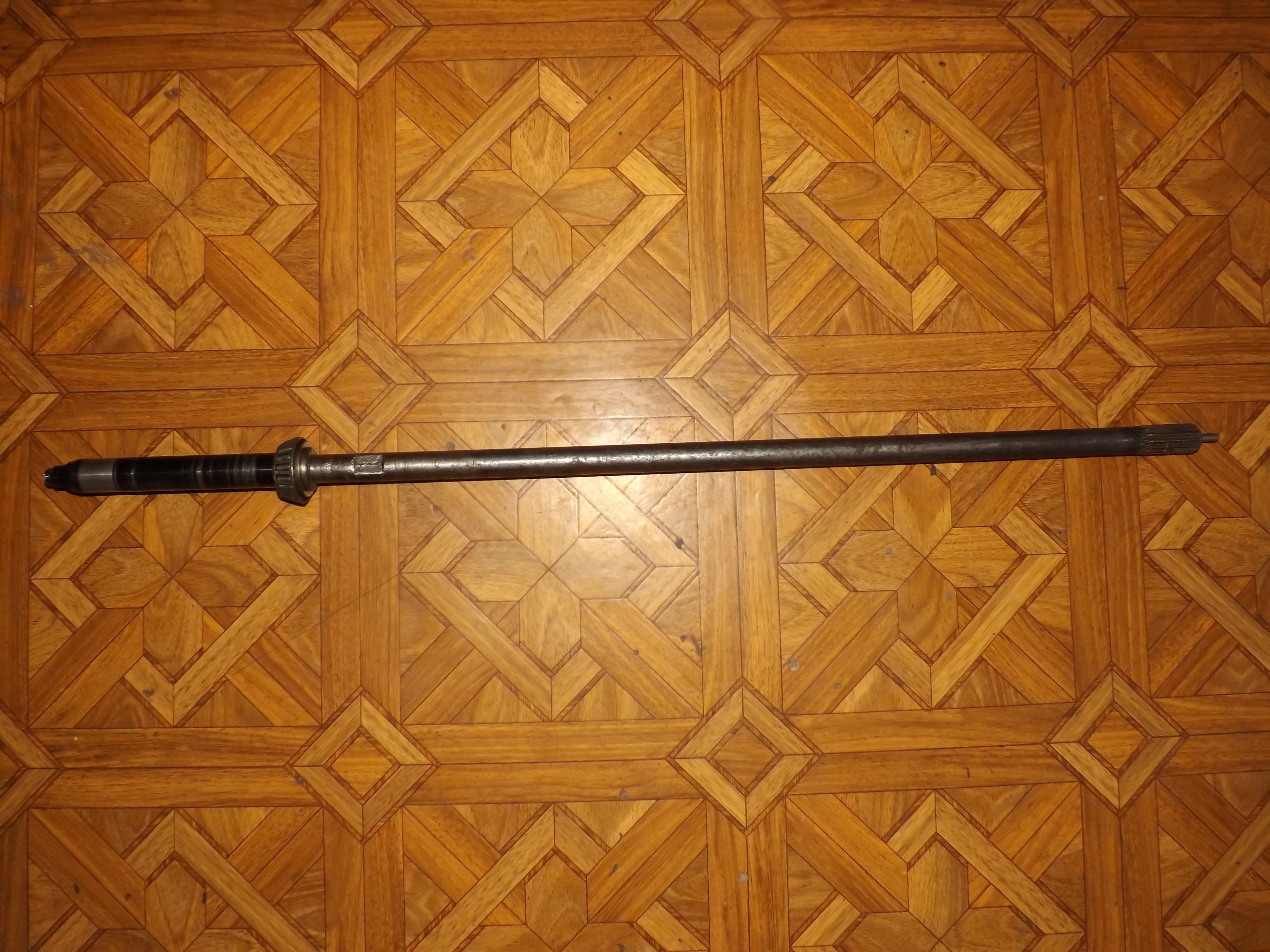

Какой диаметр и длинна вала, можно посмотреть на вал целиком? В каких именно местах ходят сальники?
Диаметр вала где работают сальники 186мм. Места где нужно восстановить поверхность (работа сальников) выделил красными квадратами
Есть такой институт проблем материаловедения в академгородке.
Там раньше я работал и делали напыление на коленвалы.
Для себя товарищу сделал напыление на валы стреловского редуктора проходил 10 лет и мог ходить дальше.
Фамилия человека Колотило Александр телефон я потерял,он делал коленвалы на иномарки итд.Попробую посмотреть,но не обещаю,что есть.
Тнхнология простая:места под реставрацию протачивается порядка 1 мм по даметру на токарке,после наносится напыление в газовой среде и шлифуется,вал не ведет так как он не поддается высокой температуре как при сварке.После шлифовки деталь готова.Мы так делали валы редуктора Вихря.
На Большевике тоже делали,но качество там было не очень.
Мы напыляли дисульфидмолибдена. Вот и все.

Можно прошлифовать и подобрать сальники с меньшим диаметром.
