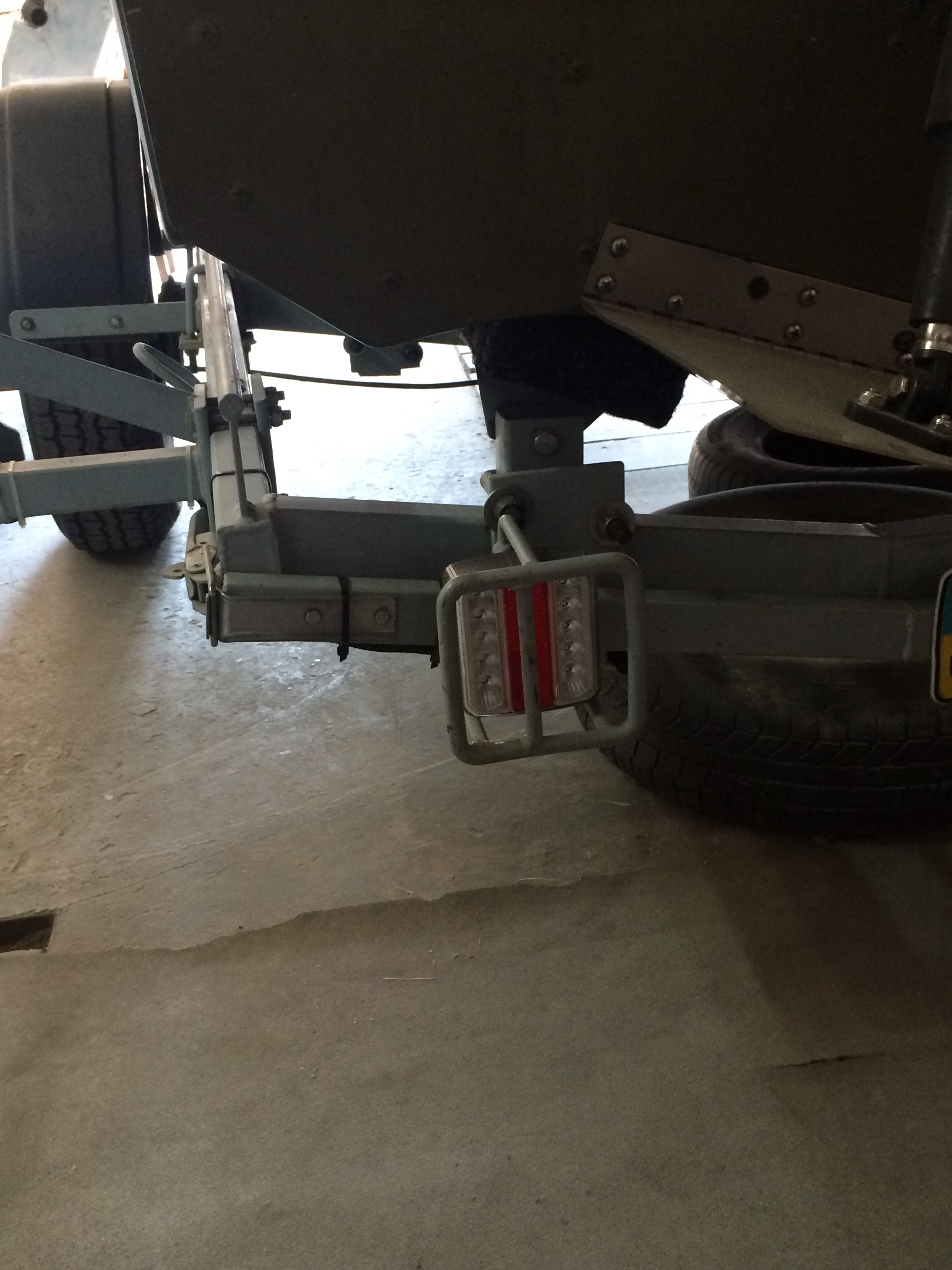

Типово Re: Пополнение флотилии, Ладога 2
Пару новых фотографий.
На фото новая светотехника на воротах и замененные задние фонари.
Главный бак перед установкой.

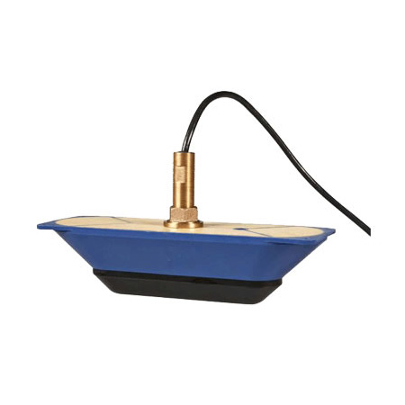

Фото транца:
Вот такой ставить:
Назва:  Low-000-10946-001.jpg
Переглядів: 411
Розмір:  32,6 КБ

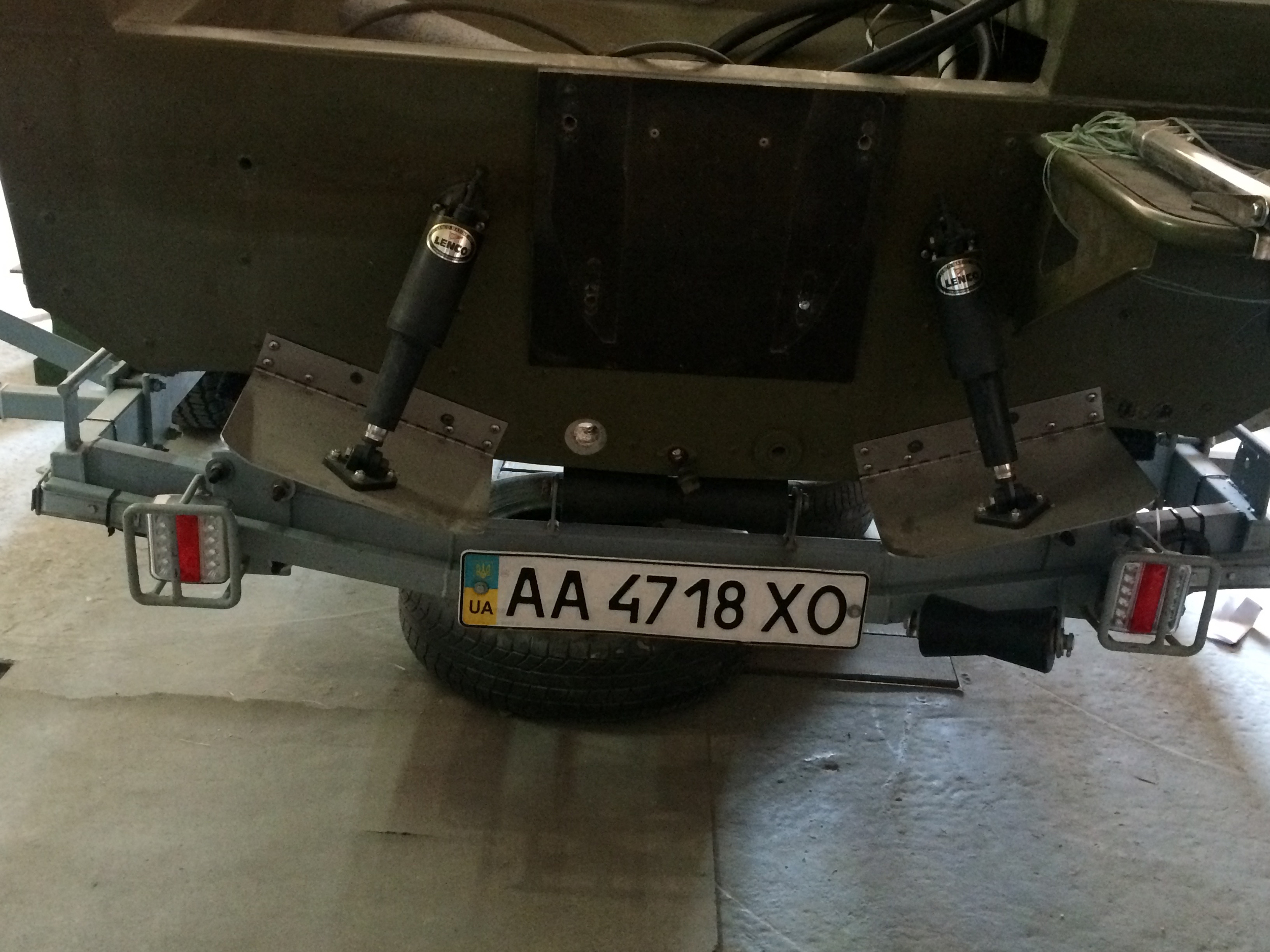

Старий 24.05.2015, 09:41   #45 (permalink)
Карапь: Надувная Honda 3.60 + Yamaha 15, Ладога 2
Дописи: 32
Поблагодарили 24 раз(а) в 9 сообщениях
Нашел в интернете... 700 уе за датчик...
У меня уже есть стандартный LSS-2, куда его лучше прикрепить?
Востаннє редагував Z-h-u-k: 24.05.2015 о 09:45.
Z-h-u-k зараз поза форумом   Відповісти з цитуванням
Старий 24.05.2015, 10:16   #46 (permalink)
Звідки Ви: hi-techboat.pro
Карапь: Finval 555
Дописи: 3.763
Сказал(а) спасибо: 1.594
Транцевые плиты мешают. Да и мотор датчику обзор закрывать будет. Его-бы под днище развернуть, но прицепом оторвёт.

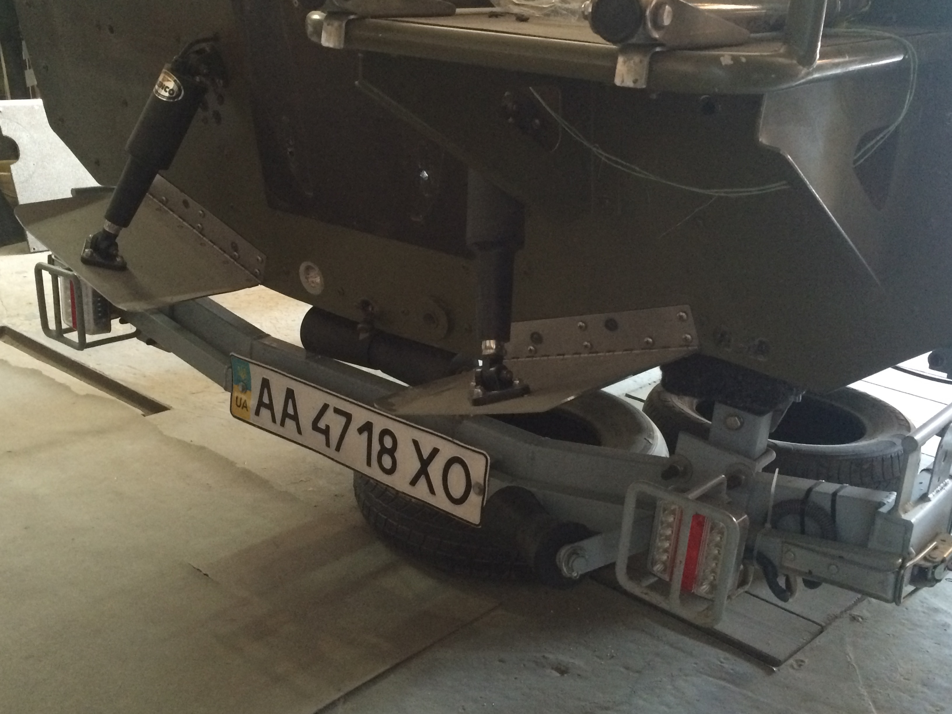

Старий 24.05.2015, 12:38   #47 (permalink)
Дописи: 32
А, теоретически, можно прикрепить к плите? Понятно, что нужно будет сделать подиум для выравнивания положения датчика по лодке.
После установки мотора, попробую установить датчик между плитой и мотором.
Старий 29.05.2015, 08:21   #48 (permalink)
Дописи: 32
Во вторник поставили двигатель и все подключили. Винт поставил Balistic с 19 шагом, посмотрим, как себя покажет комплект.
К установке датчика Structur Scaner подход выбрали не стандартный, на следующий неделе, надеюсь, уже проверю все на воде тогда и отпишусь.
