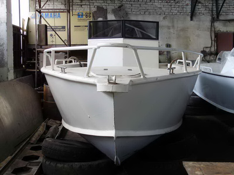

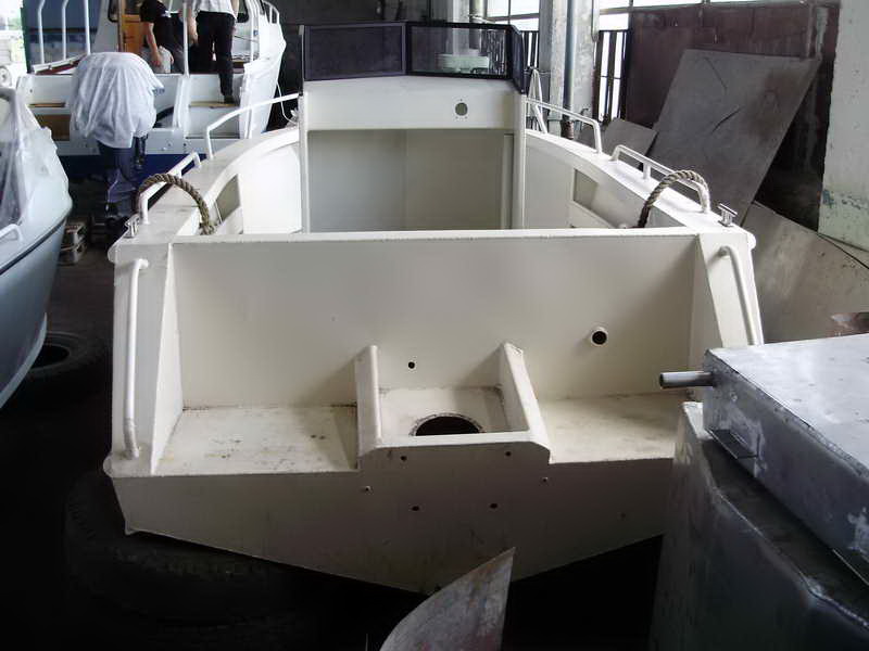

Корпус интересный, только большие у меня сомнения, что без моего постоянного присутствия-надзора его там доведут до ума. Один шов на бушприте (или форштевне?) чего стоит...
В принципе, если бы я знал таких людей, в качестве работы которых был бы уверен - можно брать этот корпус и доводить до нужной кондиции. Я даже уверен, что такие люди есть, но я в этой теме недавно и никого не знаю. Начитался только, что все, кто доводил свою лодку у наших тюнингеров, все-равно нервов себе попортили...
Назва:  P101000911.jpg

Пообщался с с триеровцами. Это фотографии ихнего корпуса размещены чуть выше.
Разработка 3D-модели - 8000грн. Это дорого, как считаете?
В принципе, даже не цена волнует, а то, что полный комплект чертежей на эту лодку у них имеется. Думаю, и 3D-модель есть, поскольку на базе этого корпуса рядышком аналогичная лодка стоит. И мне кажется это не совсем правильно - платить 8000грн за разработку невысокой носовой надстройки. Или я не прав?

Возникает вопрос......нафига 3Д-модель????? А по поводу носовой надстройки....так её сделать можно и без разработки(за такие деньги)
