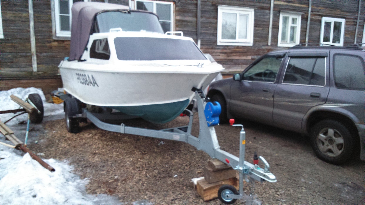

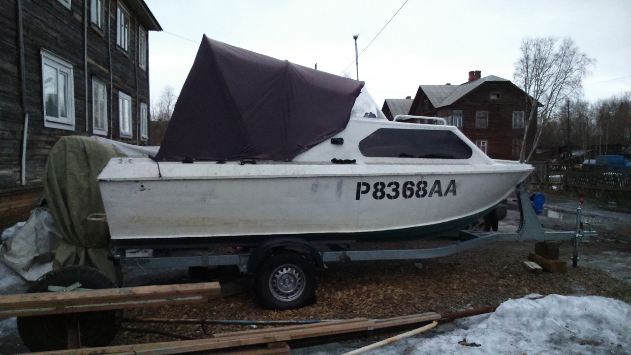

Я сравнивал прицепы от МЗСА Ешку и Gшку. длина Ешки 5,5 метров, он короткий для Москвы. Купил Gшку (длина 6 м), прицеп гораздо крепче Ешки. Так же рассматривал Водник, не понравился, хотя и с "ломающимся" дышлом.

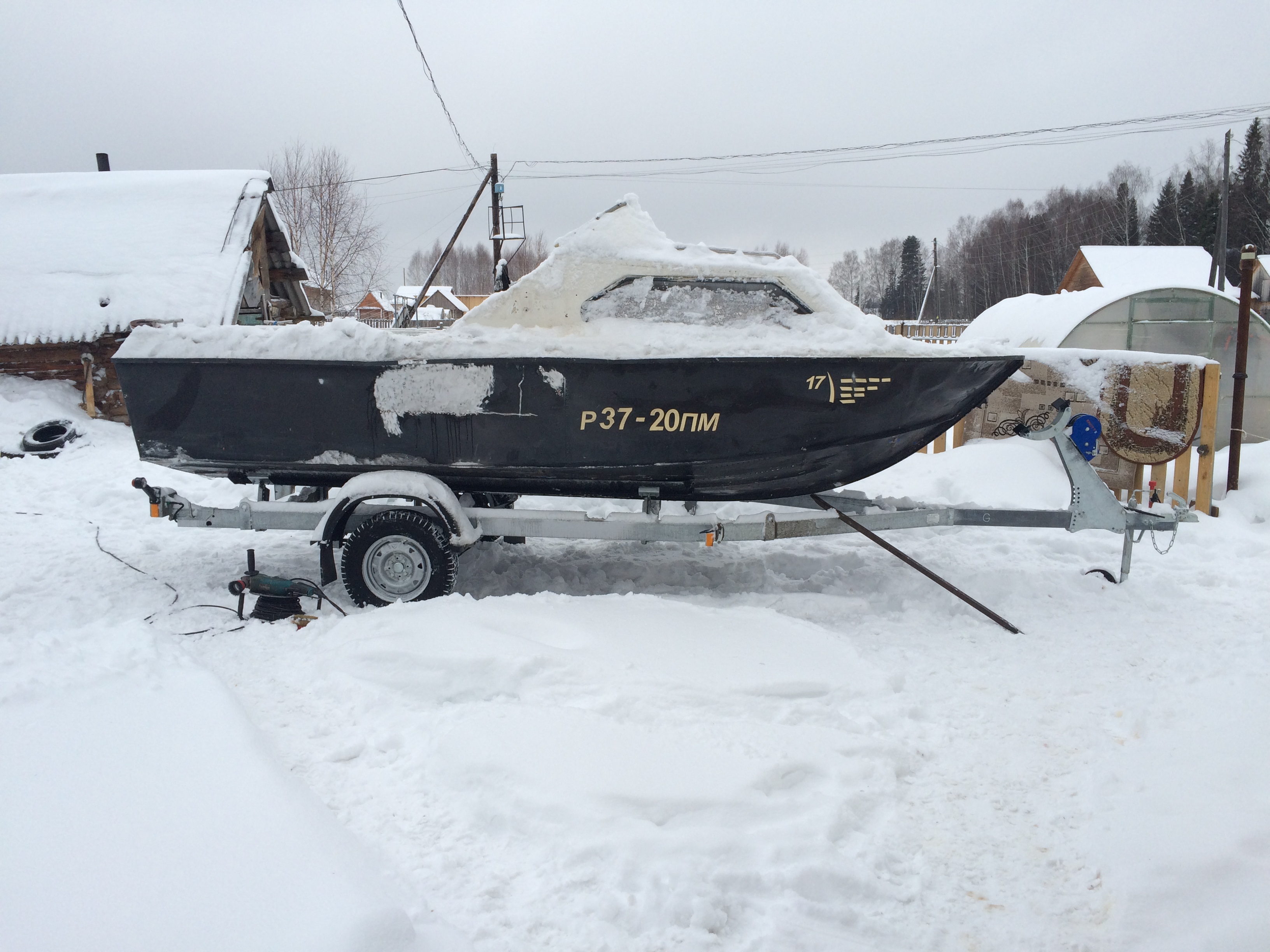

Назва:  image.jpeg
Переглядів: 696
Розмір:  1,59 МБ
ID:	107615Вчера поднял катер на него

Долучення 107615Вчера поднял катер на него
Очень даже хорошо стоит, место еще есть, а вот катерок бы укрыть от снега, а то перегородки пораспирает

Допис від Nik-san Переглянути допис
Все уже укрыто , это фото сразу после подъема ....
Добавлено через 2 минуты
Попробовал балгаркой с щеткой почисть от краски... ну как то очень это долго и тяжеловато выходит )))
Юрий М2 зараз поза форумом   Відповісти з цитуванням
