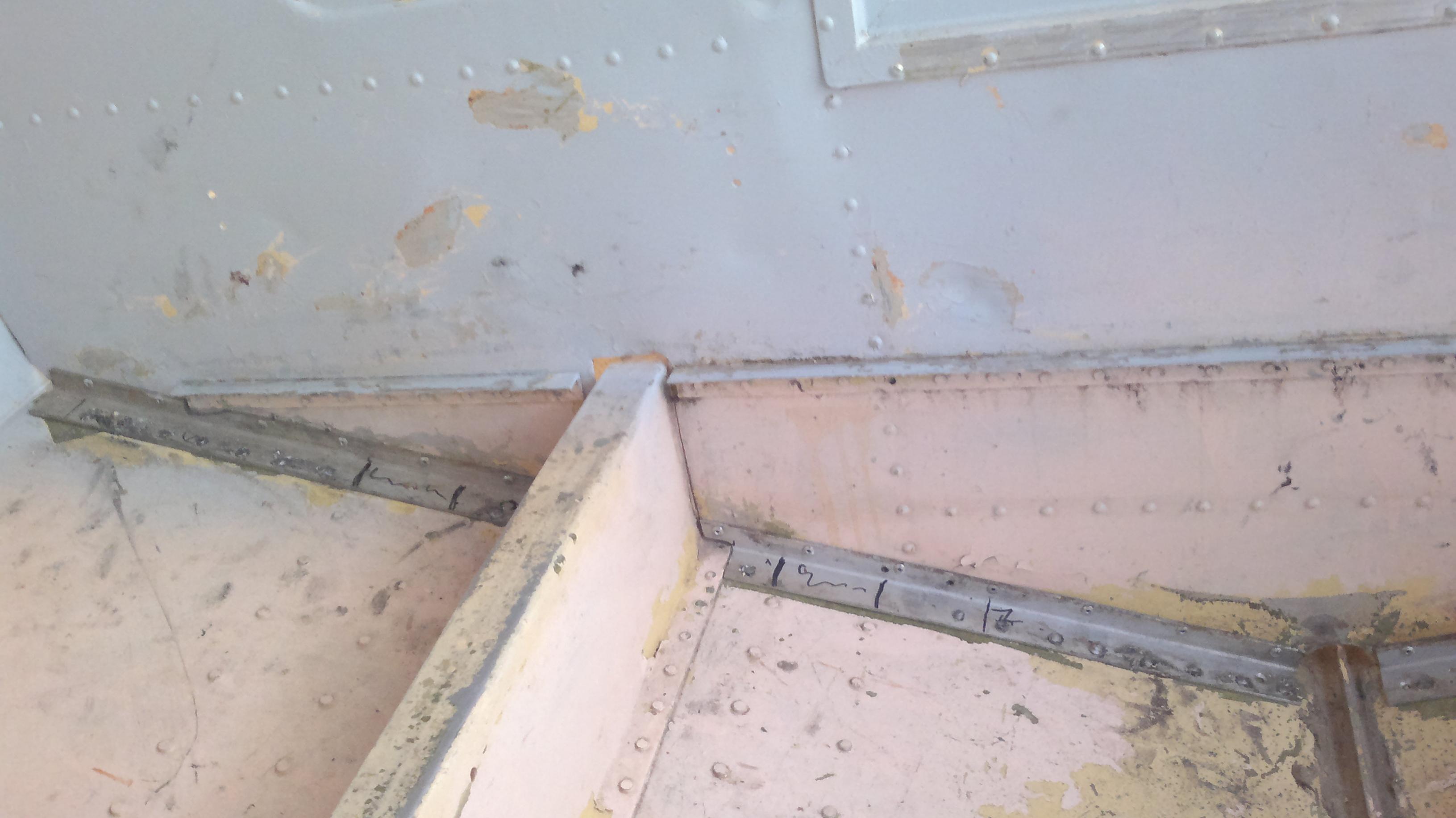

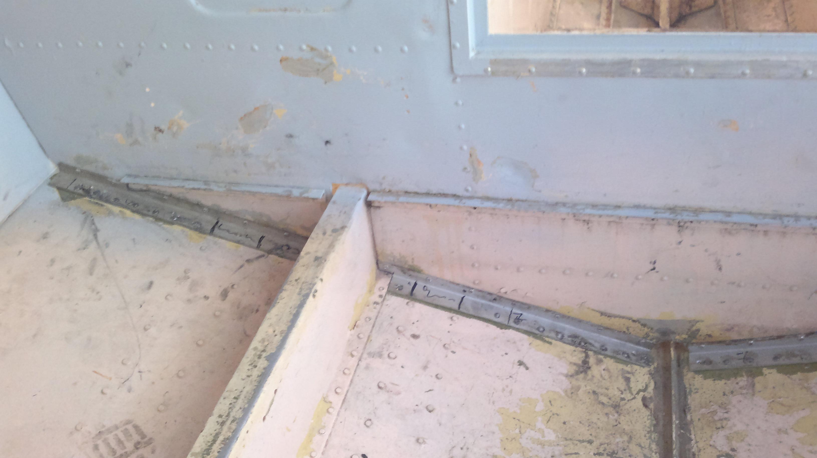

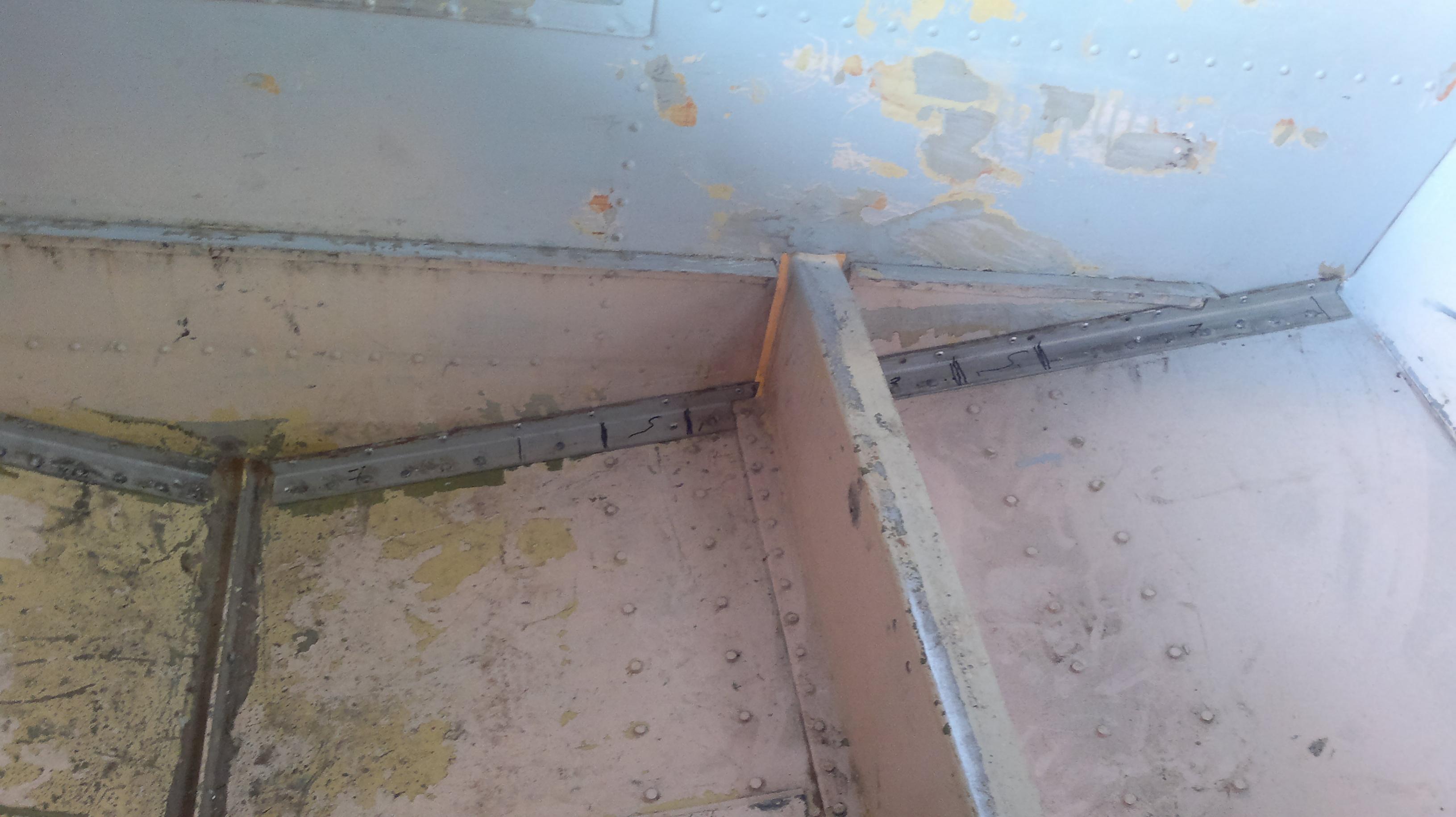

Типово Re: Рвёт каютную переборку на Москве-2.
вот что я сделал с каютной. мне кажется этого достаточно.. хотя я могу ошибаться...

Старий 30.04.2011, 19:27   #27 (permalink)
Ну спецы своё слово скажут а так...время покажет.
