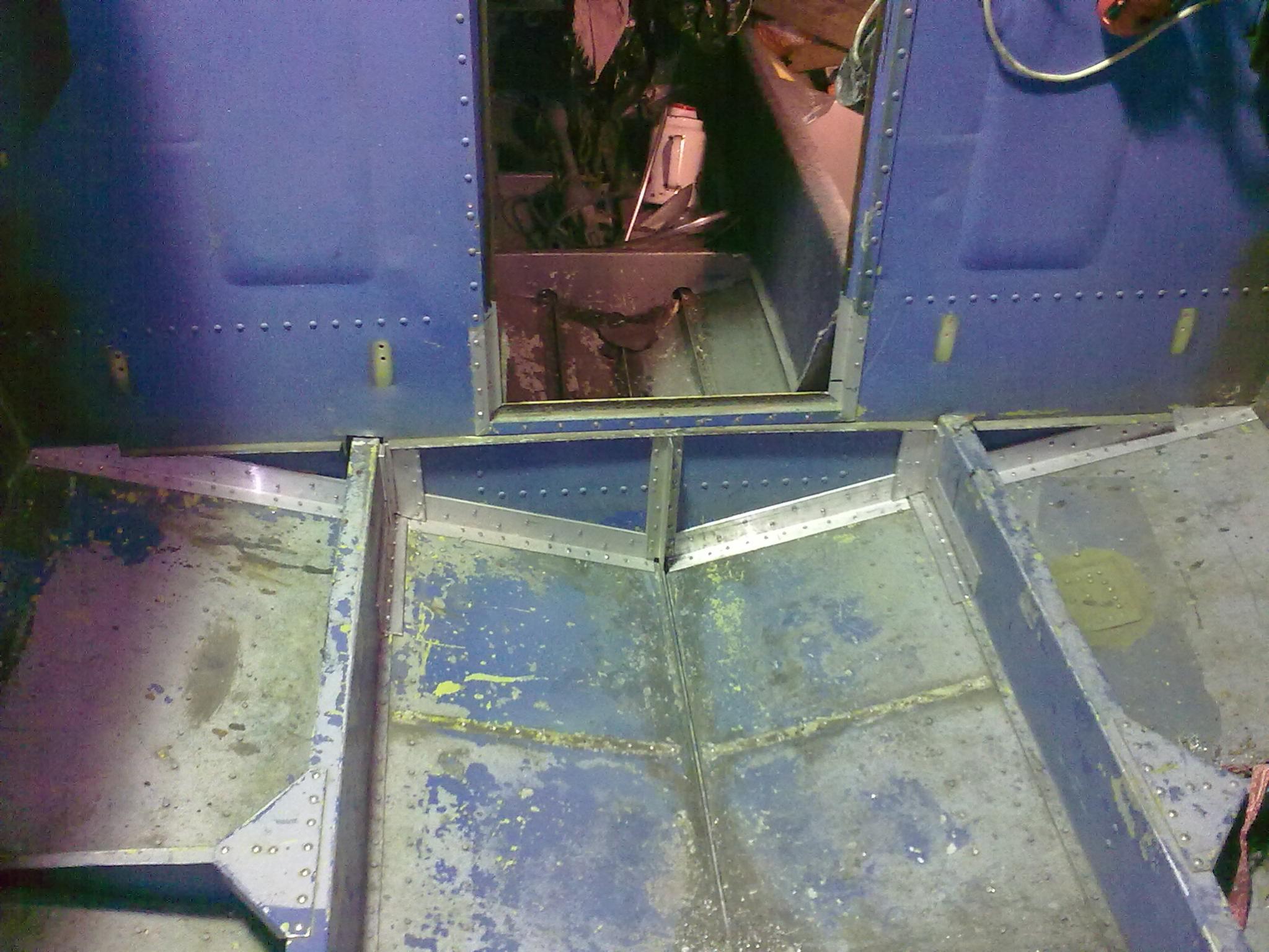

Типово Рвёт каютную переборку на Москве-2.

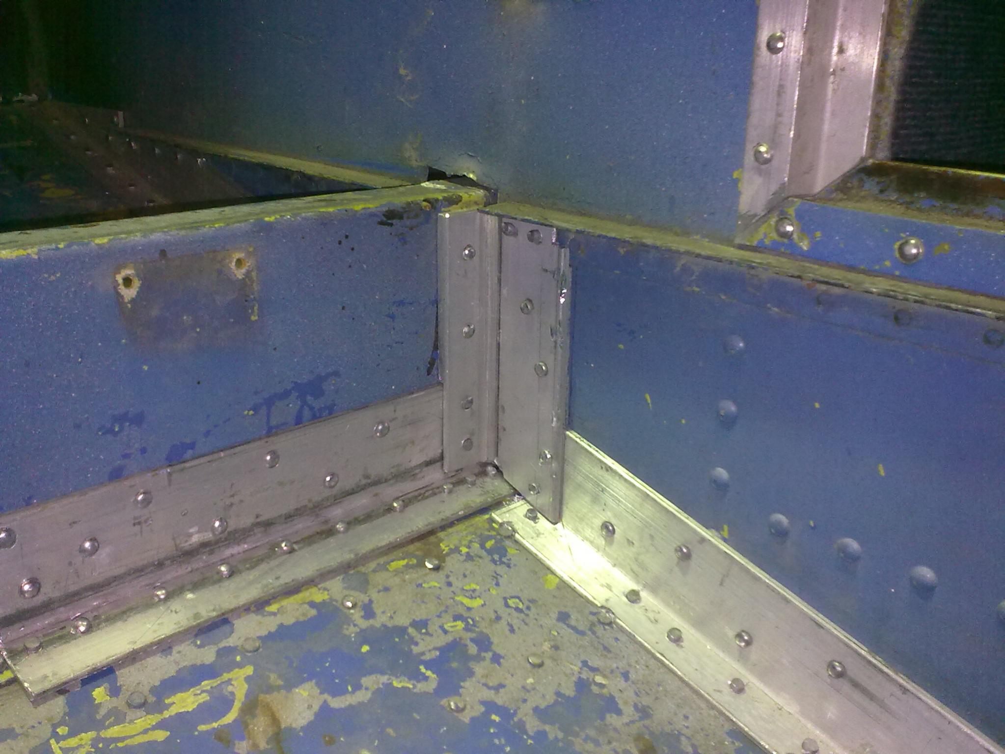

Как это вылечить? Ниже фото. я не оч понимаю как это произошло, но на дне ни вмятин ни чего нет. а в каюте выломана стенка и из под заклепок течет. как лучше сделать это. короч 2 фоты это стенки каюты. а к это место где течь. как ее устранить? заклепкеи не болтаются. одну сторону пытался сделатьь хозяин но там все равно течет. какой то брезент там.

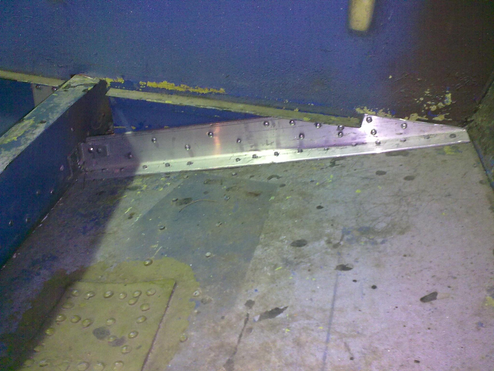

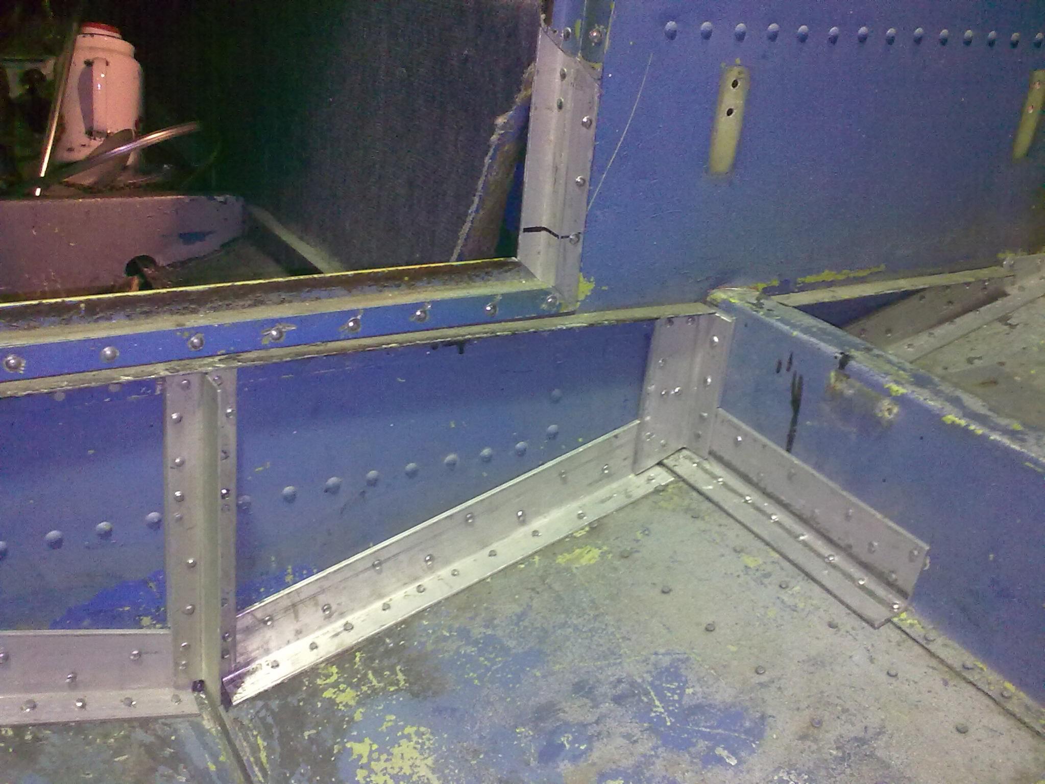

Это известная болезнь у Москвы-2.

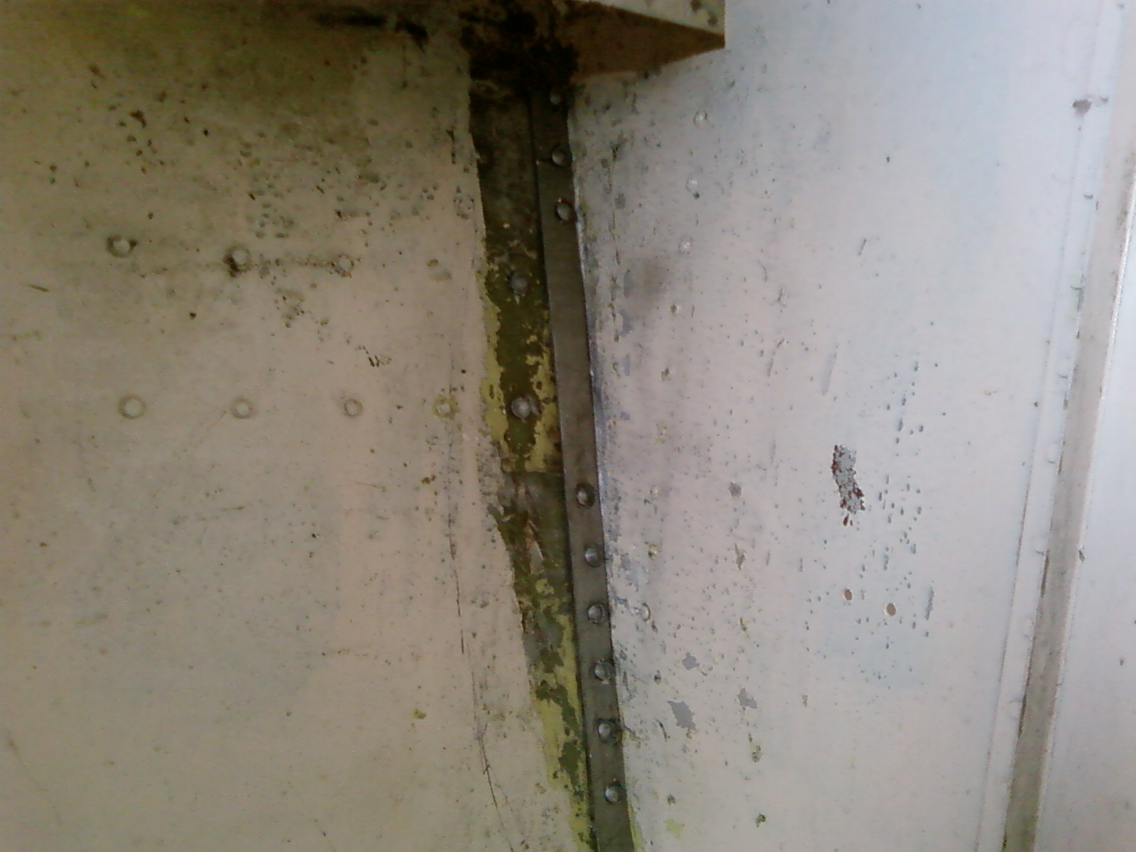

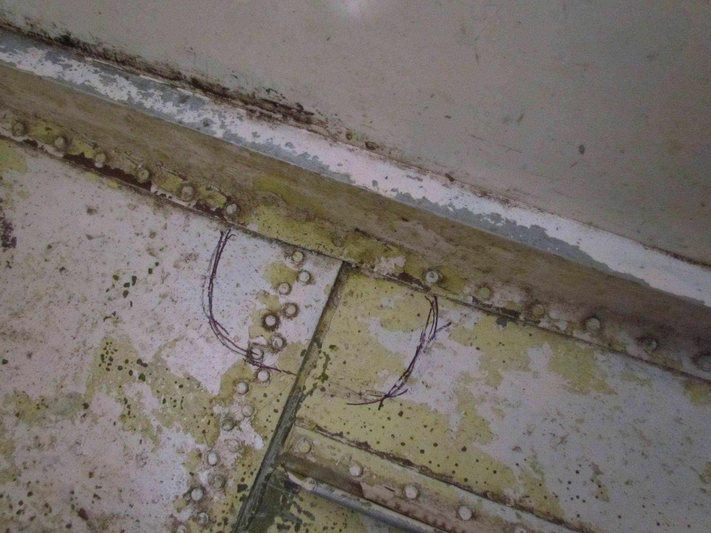

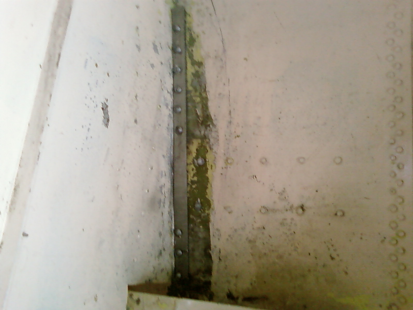

Совсем недавно "лечил" её. Высверлил все заклёпки, отрихтовал. Усилял так же как предложил Тарас, только в каюте в рундуках где порвало метал добавил дополнительно уголки, получился довольно моцный "бутэрброд".

Забыл спросить, а под каким мотором ходил старый хозяин?
И вдогонку к своему топику. Необязательно заклёпкам болтаться что бы пропускать воду. Брезент в топку. Вместо брезента используйте герметик. Я использовал авто герметик для установки стёкл, называется "Крокодил", пристаёт так что потом не отодрать и имеет хорошую эластичность. Заклёпки которые будете менять рекомендую намазывать герметиком, а потом клепать.
После усиления, обязательно проверьте швы керосином, причём не только те которые переклепали, а желательно все.

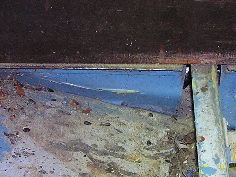

На второй фотке в месте где загнуто не вижу чтобы были отверстия для клепок ни на переборке ни на днище. Может это халтура при изготовлении лодки? Тем более что вмятин на днище нету. Ее могло просто так выгнуть при дефармации. А то что это их болезнь это точно. Вот тоже место в моей Москве до усиления.

да.. там нету дырок, может из за этого. тАк а мне ни кто так и не ответил. как исправить теч то. течет из под заклепки. в моем первом сообщении 3 фото. как делать то?

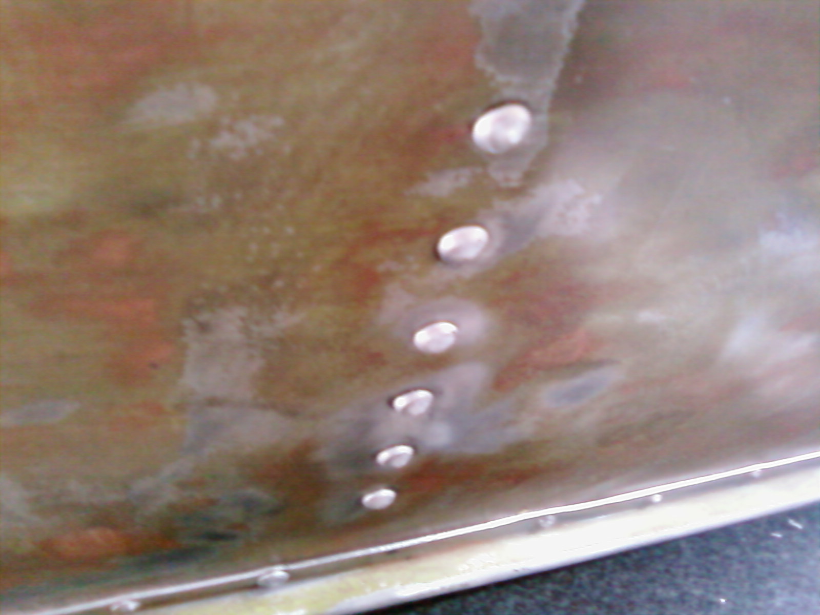

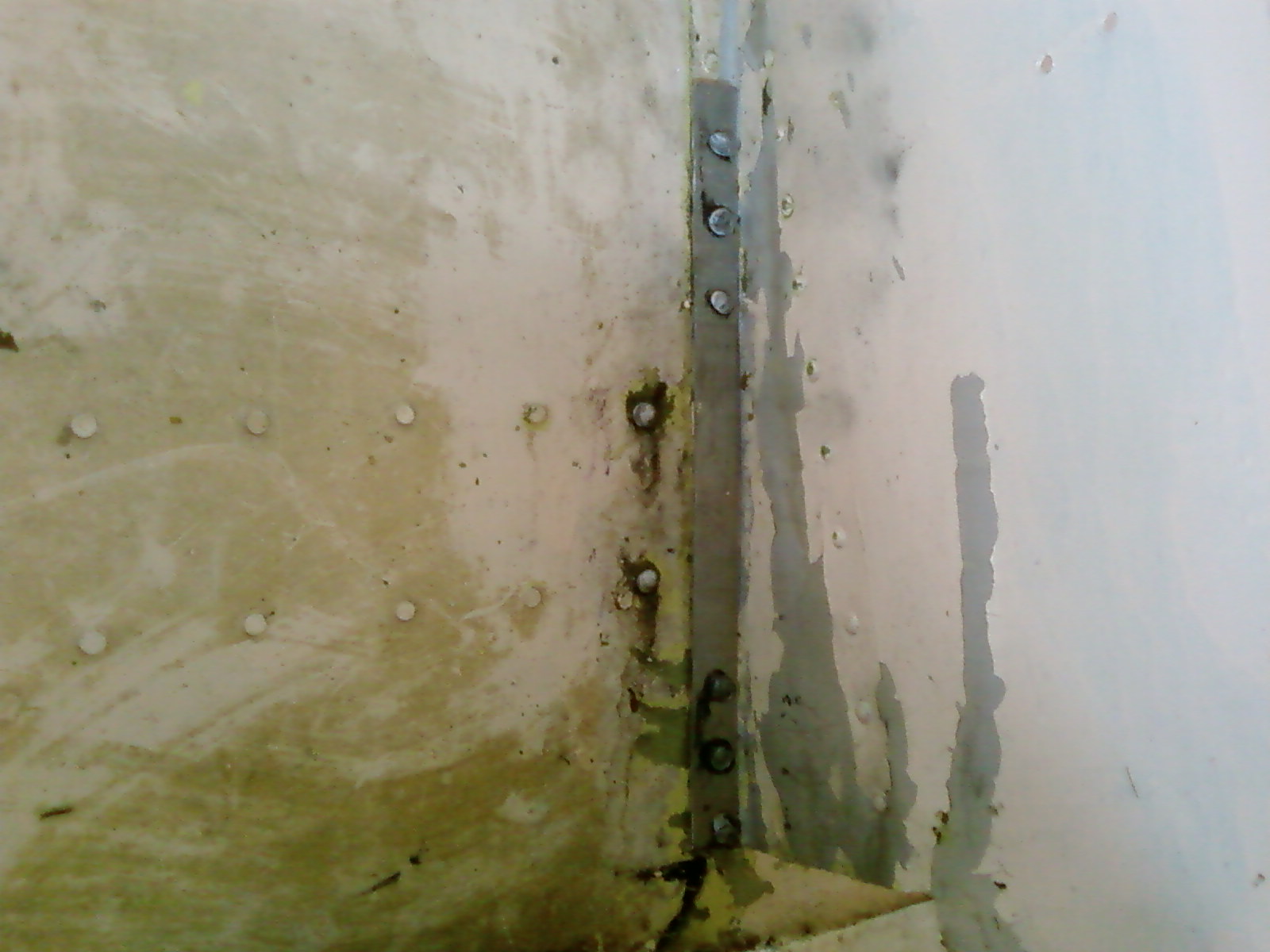

в общем сегодня заклепал все дырки которые видел. и знал как исправить. сделал переборку. ток еще не усилял. времени чет мало. делал заклепками 6 мм. некоторые дырки были так разбиты и даже в некоторых местах металл лопнул. решил сверху положить полоску алюминиевую.. да и купил заклепок 5. и че то не посмотрел что в пакет положили. а там стальные оказались.. завтра надо ехать менять... ппц.. за 100 км в одну сторону. ближе заклепок нет... фото прилагаеться. клепал с аквариумным герметиком. далее надо где то найти алюминеевый уголок. с этим тоже проблемы. ну нету в нашем зачуханске алюминия))) клепал пневмо пистолетом. с самодельными насадками))
Теперь о другом. я конечно понимаю что это не много не про каюту. но все же. вчера мыл внутри Керхером. ну там давление ппц(аппарат не из дешевых) и мыл по беспределу. сегодня когда все заклепал набрал полную лодку воды что бы посмотреть как заклепалось где еще течет . и с киля потекло как из под крана. (почти струйкой). до этого спускали на воду вроде такого не было. потом обратил внимания что киль промазан весь герметиком. ну и мойкой то могло его поднять. че делать то? прокляпывать киль. дак я даже не знаю откуда. или прост герметиком замазать???
