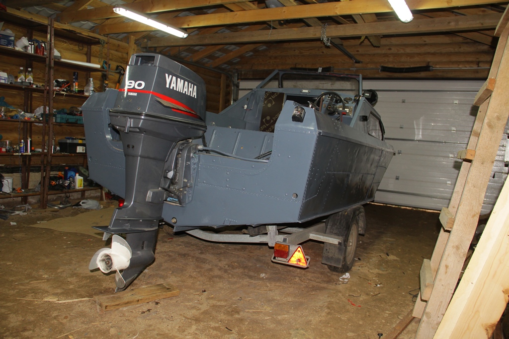

Типово Мотор хватает винтом воздух на поворотах и на скорости
Мотор хватает винтом воздух на поворотах и на скорости. Сбросишь обороты- опять цепляется за воду..
На фото видно, мотор установлен в соответствии с инструкцией - противокавитационнная плита на одном уровне с днищем катера.
Подскажите пожалуйста из опыта, как правильно должен быть установлен мотор по высоте пластины относительно днища?

Подхват воздуха при резком повороте на глиссере? Это нормально.

Вообще мне кажется сто на пару сантиметров ниже днища должен стоять. Но могу ошибаться.

Опустите мотор, чтоб киль не мешал, именно он является причиной завоздушивания.
Вообще его подрезают на расстоянии 0,6-0,8м от транца, но это не ваш случай. Опустите мотор.

Воздух на поворотах хватает из не правильного тримового угла кавитационной плиты.
На клепанных лодках кавитационная плита устанавливается сантиметр -полтора ниже днища.
На сварных лодках от нуля до сантиметра.
На пластиковых от нуля и выше днища сантиметр.
Это при условии жесткого ровного днища, хорошо обработанного.

На сколько резкие повороты, на каких оборотах, какой винт стоит? Ногу тримом больше поджимать под лодку пробовали на повороте?

Проблема МОСКВЫ , ЮЖАНКИ - киль 3 см выступает, ты поворачиваеш под ним разряжонная воздухом вода, винт и молотит. Опустить ниже до 2 см полюбому, но перед этим попробуй винт с другим шагом. На практике было, другой винт решал проблему. Удачи!

Утопи ниже и не парся! Сразу же ответили, да это и очевидно!!!

По фотографии видно, что задний борт завышен и видимо потому мотор стоит тоже выше чем должен, отсюда и захваты воздуха

Да, предыдущий хозяин говорит, до того как поднял транец такого не было. Хотел все по науке сделать, а вылез такой косяк..
Буду опускать сантиметра на три..

Женя я писал выше, попробуй вначале с винтом поигратся. У меня был прохват на поворотах, поставил другой шагш и ВСЕ ОК!
