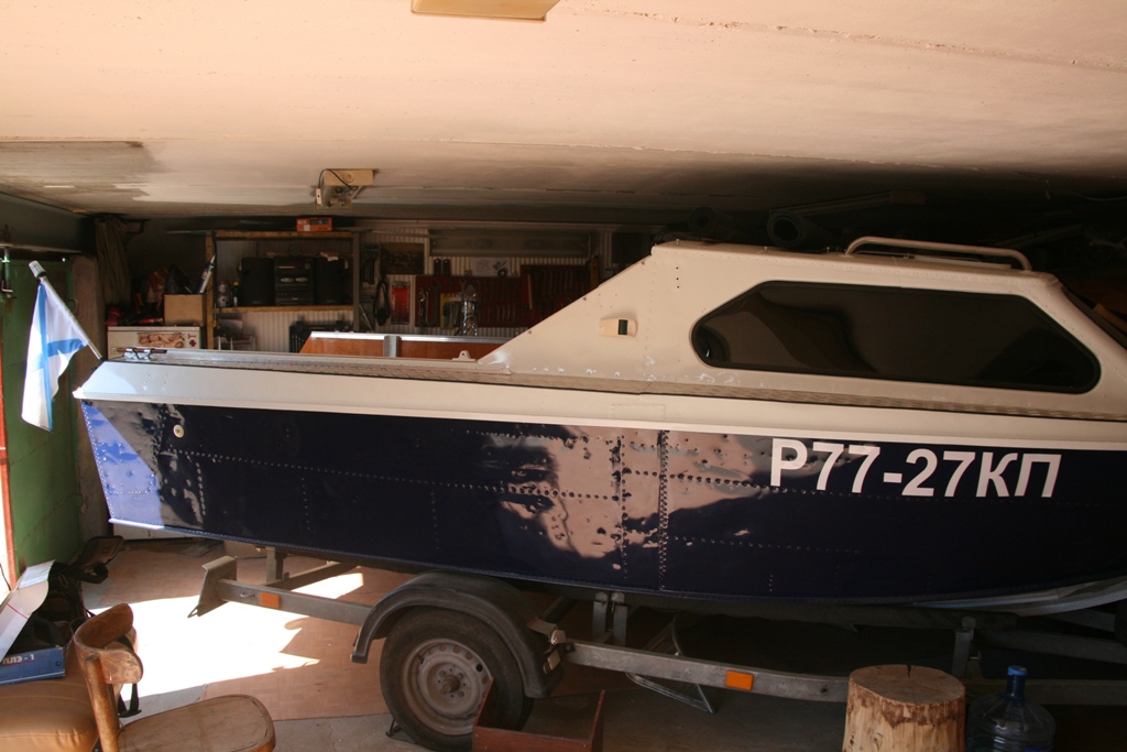

Типово Москва-2 Дмитрия72.

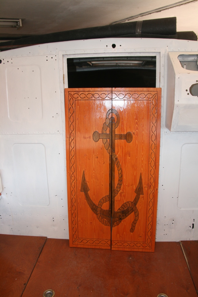

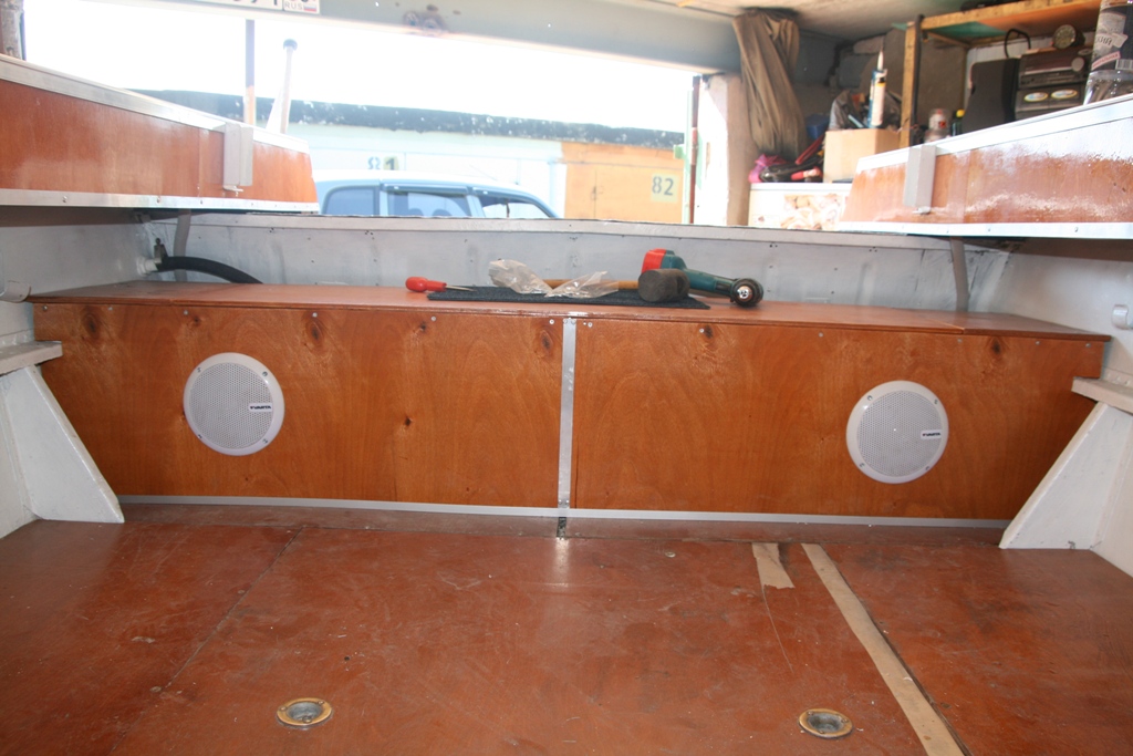

Всем здравствуйте. Взял наконец то в руки фото. Процесс восстановления идет медленно но уверенно. Все делаю сам, так что не взыщите. Смотрите сами. Транец еще в процессе, пустоты планирую заложить пенопластом и закрыть рефленкой. Ресунок на двери друзья вырезали на ЧПУшнике, пришлось вспомнить детство и взять в руки выжигательный прибор. Бак чудненько подходит от Газели, все таки 60 литров.

Это лодка большая сильно или транец маленький (под короткую ногу) ?

Дмитрий. хорошо получается.. но очень мноо лишнего веса мне кажется получается... все это дерево по бортам. в сумме может тяжко получится. боковинки толь так закроешь? или до полу? прост тоже очень много места сьедается... ну и судя по рундуку в зади лодка чисто для отдыха? т.к. места очень много сьедает.... я сейчас тоже в больших раздумьях. в зади сиделка нужна. но как сделать что бы не занимала места типа складная была или сьемная чтобы в борт убиралась.. не знаю. что то надо .. но как...

Боковины так останутся, это 3 мм фанера прошел морилкой и пару слоев яхтного лака. Рундук само - то, зато бак, АКБ, и мелочь всякая не торчит.

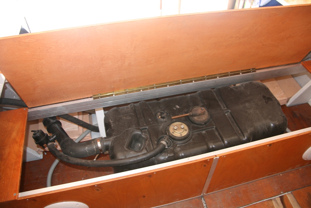

О! У нас точно такой-же бак! А мы всё думали, от чего он!?
У нас кормовой диван разделён на две равные половины, по левому борту бак, по правому акум. и ещё немного места есть (поставим туда второй акум.).

мужики а почем убак то под диван? зачем он там? я понимаю что это на много дешевле. но если сунуть бак под фанеру, ну положить его на дно. и развесовка лучше получается и мста куча экономится. а так корма сильно перегружена получится если еще мотор туда пихнуть сил так 80-100 вообще не очень... ну эт как бы мое мнение

У меня все днище под полами забито пенопластом, так что баку только там и место.

У нас так было при покупке лодки, и нас вполне устраивает!
Ну и в принципе, думаю, что финансовый фактор играет не последнюю роль! Сваренный бак под пол, потянет не одну сотню вечнозелёных, а этот становится идеально!
Руководствуясь именно таким мнением сделал себе бак в днище.
Мне обошелся в 300+ вечно зеленых. Но зато у меня теперь места под задним диваном полно! Всякие плитки, бутылки, шампура, продукты..... Складываю и места еще полно остается. Задумался об установке холодильника, как у Попович сделал.

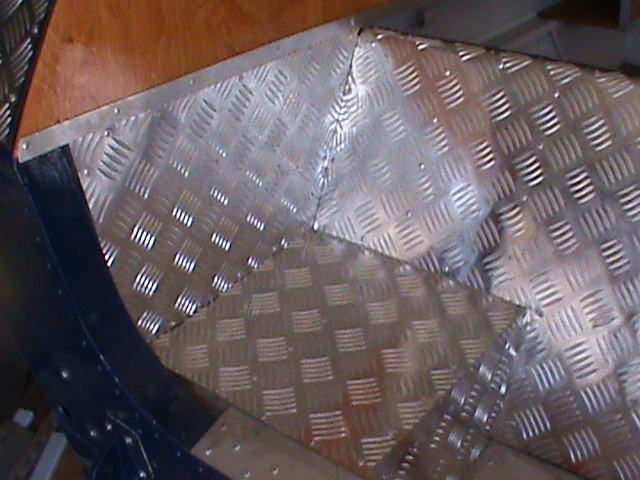

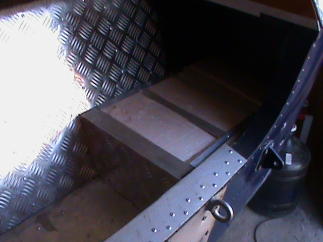

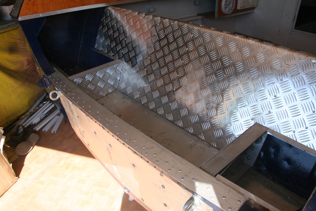

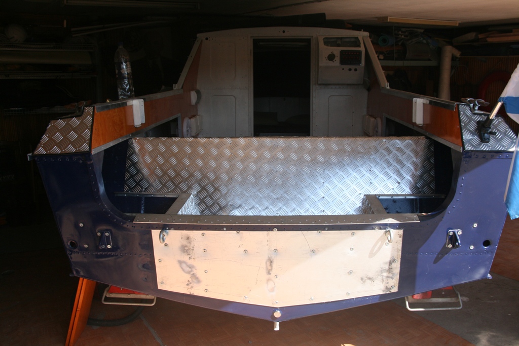

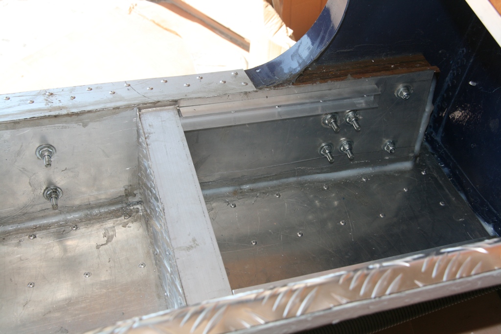

Транец доделал. Получилось как то так.

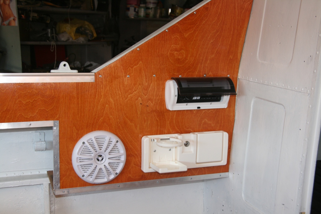

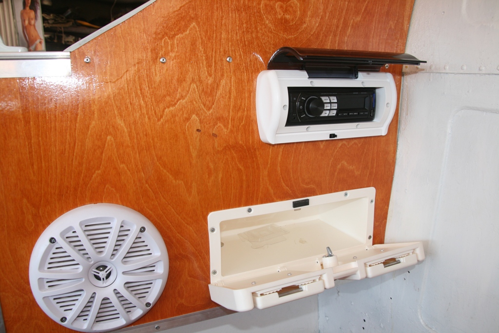

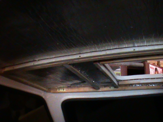

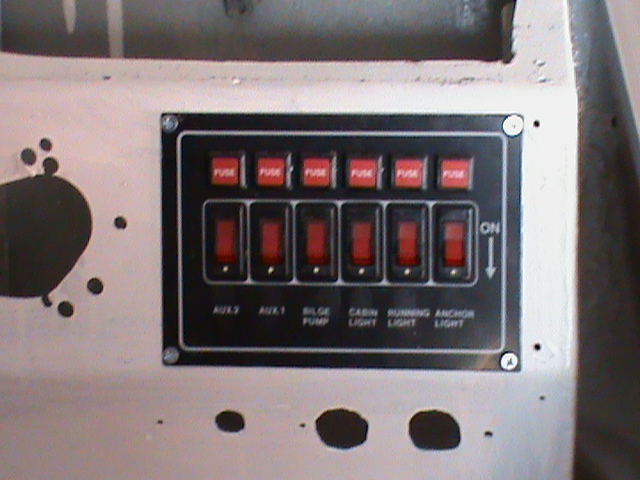

Потолок в каюте обклеил шумкой. Панель будет такая, очень удобная вместе с предохранителями.
Так, как мы не любители длинных переходов и множества ночёвок, то у нас места и в каюте предостаточно (было бы что туда складывать! )!
Поэтому, под кормовым диваном, самое оно!

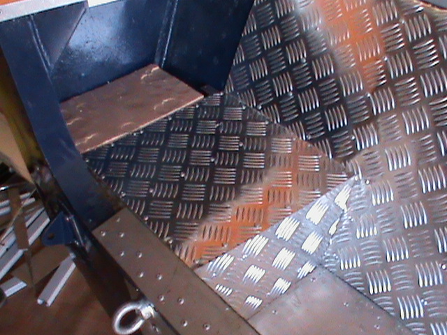

Позвольте присоединиться к поздравлениям и обсуждениям.
Заслуживает уважения желание сделать посвоему, самовыразиться. М-2 вдохновляет.
Мне не совсем ясно как усиливался транец и зачем в рецессе по бокам добавлены ступеньки под которыми пенопласт. Могут мешать повернутой голове ПЛМ, острые точнее прямые углы еще и опасны. Везде видно пустотелки, а выдержат ли они нагрузки, еще они ржавеют в середине, приходиться замазывать. Если размещение пенопласта для плавучести -- то есть подпотопчинное пространство и другие места. А так пространство в рецессе не очень рационально использовано.

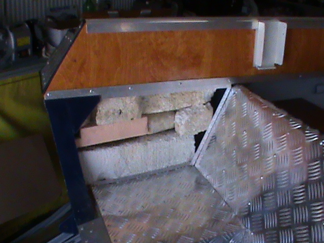

Панель у меня точно такая же, тоже очень нравится и там же установлена.
Почему сразу не установили транцевые плиты?
Какой будет тент?
Ну и про бак под паелами. Мое мнение -- там ему и место, а пенопласту место найти проще. Да и дифферент подправляется, как правильно заметил Дмитри4 76. Проделана серьезная работа, на фоне которой выброс пенопласта и установка бака -- два движения.
Мне понравилось решение с устройством широких полок-рундуков справа и слева от передних сидений. Но тут же возник вопрос. Почему не продлить эти широкие полки на весь кокпит до задних сидений. Они проходят на уровне берцовой кости и совершенно не мешают, а наоборот очень удобные и емкие. В моей лодке так и сделано -- я доволен.
В общем нравится, а критика и советы из лучших побуждений.

Ступенька не планировалась. Решение принял в процессе работы. См. фото 7. Движку ничего не мешает, благо рядом стоит Сарепта с Мерком, померял. Тент есть в наличии, куплен вместе с М-2, как соберу фото выложу. Полки не продлевал по одной лишь причине, там находятся крепления под весла. Имеются прекрасные раскладные весла, которые остались от моей первой посудины (десантной лодки СНЛ-8) там им и место.
