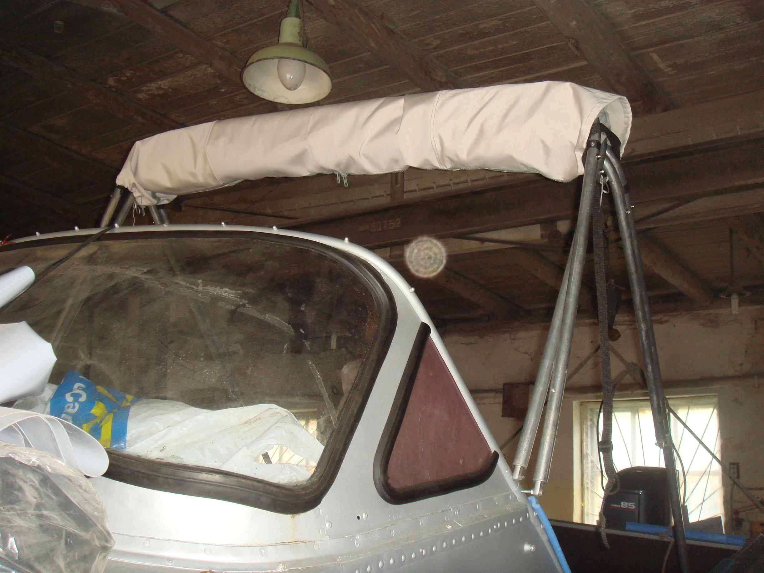

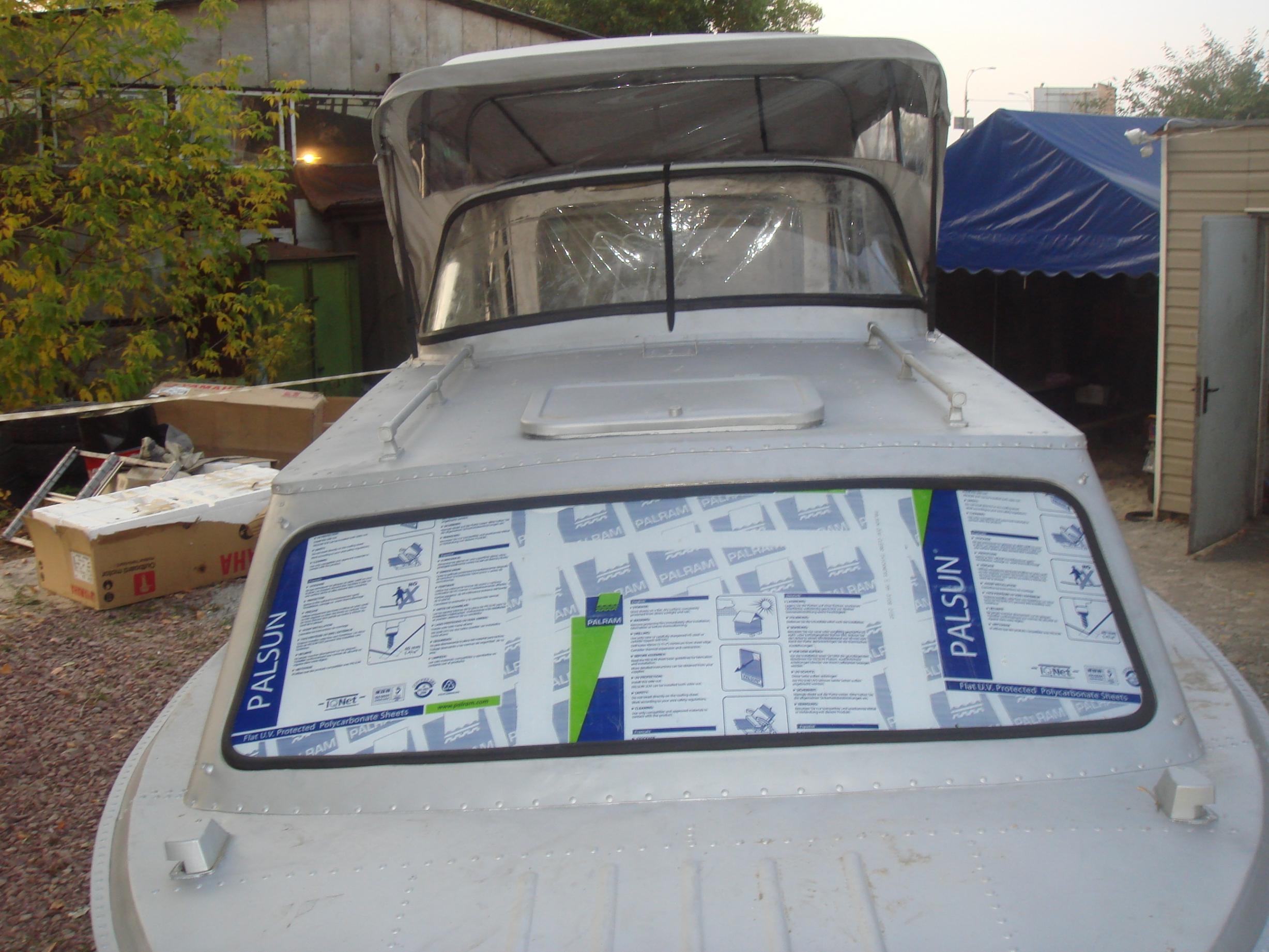

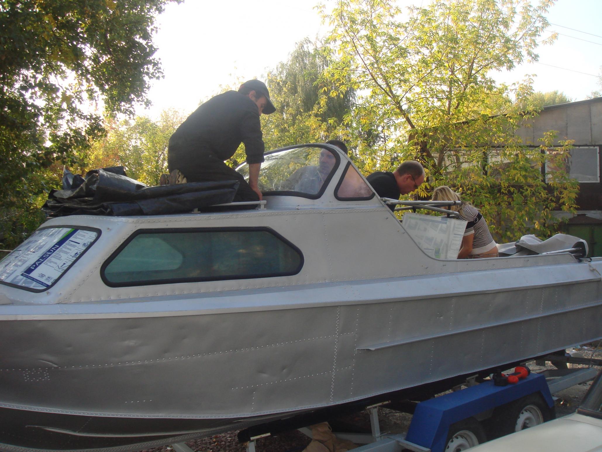

Приветствую всех, особенно владельцев Москва-2. На моей Москва-2 установлено заднее стекло от Москвича, тогда цена на рынке была около 170 грн. Мне стекло сразу не понравилось, хотел менять, узнал сколько стоит--перехотел. Дело не столько в деньгах, как в том на что можно заменить и на сколько будет лучше, если будет.
При эксплуатации претензий к стеклу нет. Разве что пришлось по центру провести стропу, которая не дает стеклу играть т.к. рамка и труба тонкая и другой быть не может, это ведь кабриолет и крыши нет. Решение не самое изящное, но потом думаю изнутри при...ть какую-то стяжку из металла, на нее можно добавить какие-нибудь крепления для мелочей. Можно трубу сделать и потолще или пустить сверху еще одну трубу с креплениями, но это тоже надо захотеть.
Есть неудобство при зимнем храненнии по тентом т.к. стекло выпирает. Хотел срезать всю старую конструкцию и поставить гнутое стекло как было родное и сделать его съемным. Передумал. Теперь задумал сделать стекло съемным вместе с рамкой. Для этого рамку надо укрепить. Заклепки, которыми она крепится --срубить, вместо заклепок 4-5 нерж/винтов с барашками. Между рамкой и крышей прокладку из подходящего уплотнителя. Но это только планы.
Люблю картики, поэтому прилагаю фото в момент установки стекла и тента с видом боковых стекол из 4 мм пластика.

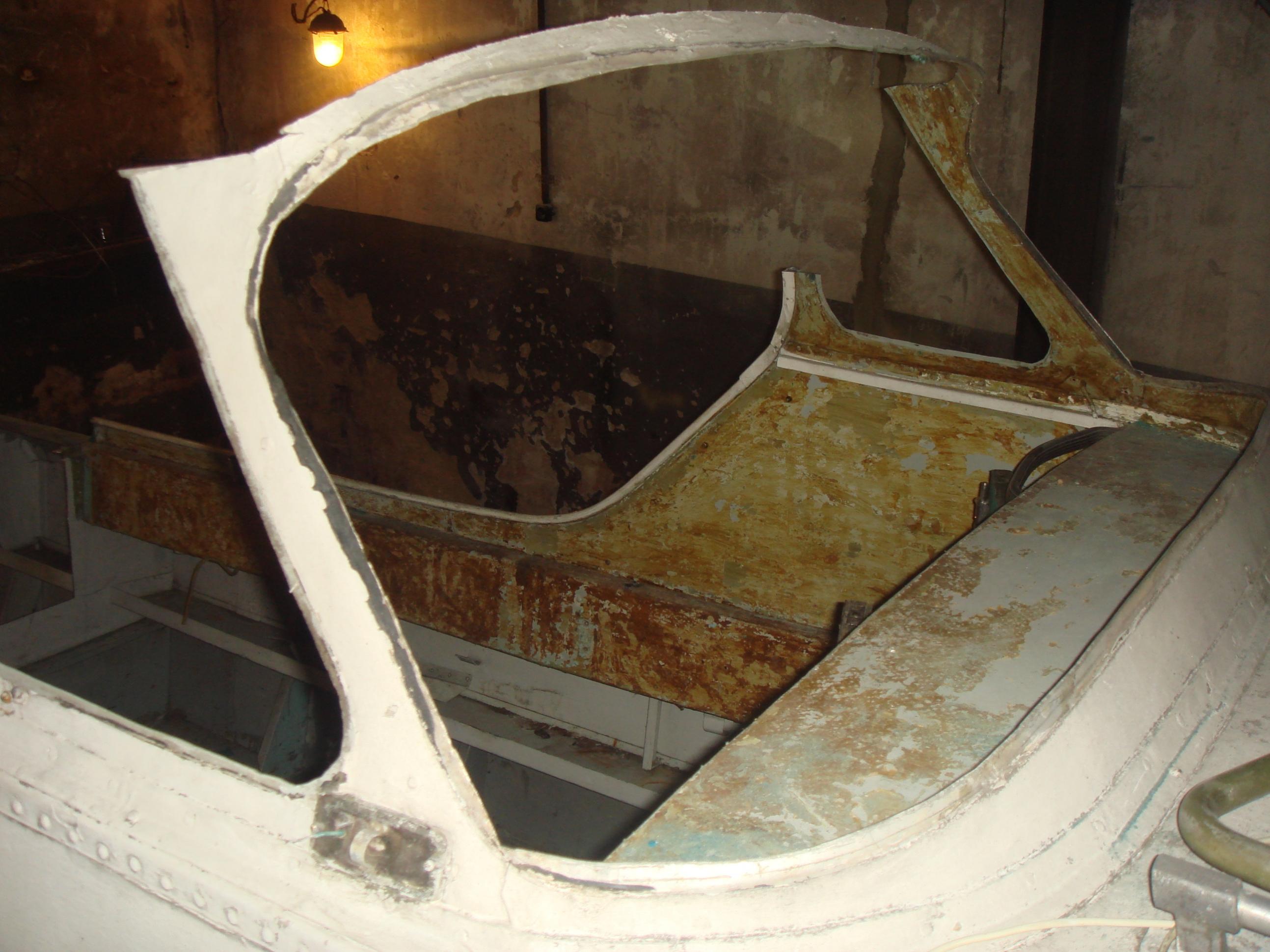

Не понравился внешний вид, (узковато), необходимы боковые стекла. Я хотел ровное и чтобы ложилось вперед, а по бокам два угловых стекла в рамках, тоже ложатся , но вовнутрь, на торпедо.
Стекло заднее от АЗЛК, превернутое с "ног на голову". Ставить его тяжело, потому и "не хорошо", возни много. С моим возился долго хотя оно там стояло до того и потом я всеравно поставил по центру стропу. Нижнюю часть рамки надо выставить, подрихтовать и т.п. так, чтобы совпадали все размеры и наклоны. Как я ранеее указывал вся эта конструкция шевелится и играет т.к. не кабриолет. Стекло окончательно ставили зо 100 грн. более опытные в установке автостекол, они на фото.
Надо было трубогибом выгнуть верхнюю трубу потом ее разрезать вдоль болгаркой в этот паз вставить и прикрепить металл на металл одеть резину с стеклом. Вот такой танец, кому охота такое исполнять еще и с нуля.
У меня уже была готовая конструкция, которую усовершенствовывал Тарас т.е. к крыше каюты ранеен уже был прикреплен уголок по конфигурации стекла и надо было только гнуть, резать и крепить верхнюю трубу, Да трубу надо было взять более толстую 25мм или 30мм. За эту трубу все хватаются придвижении или посадке в кресло.
Изложение вышло немного непоследовательное, но какое уже вышло.
Мое мнение, что такое стекло компромис, если в будующем придумается, что-то лучше можна будет сравнивать или менять.

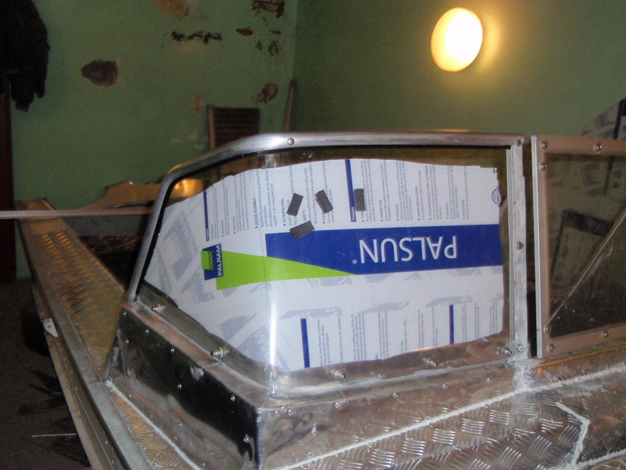

Если правильно понял.....Обратись к Владу, я у него брал
