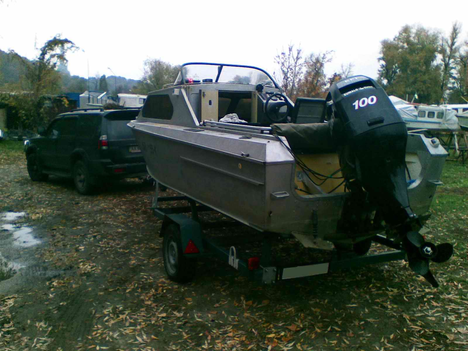

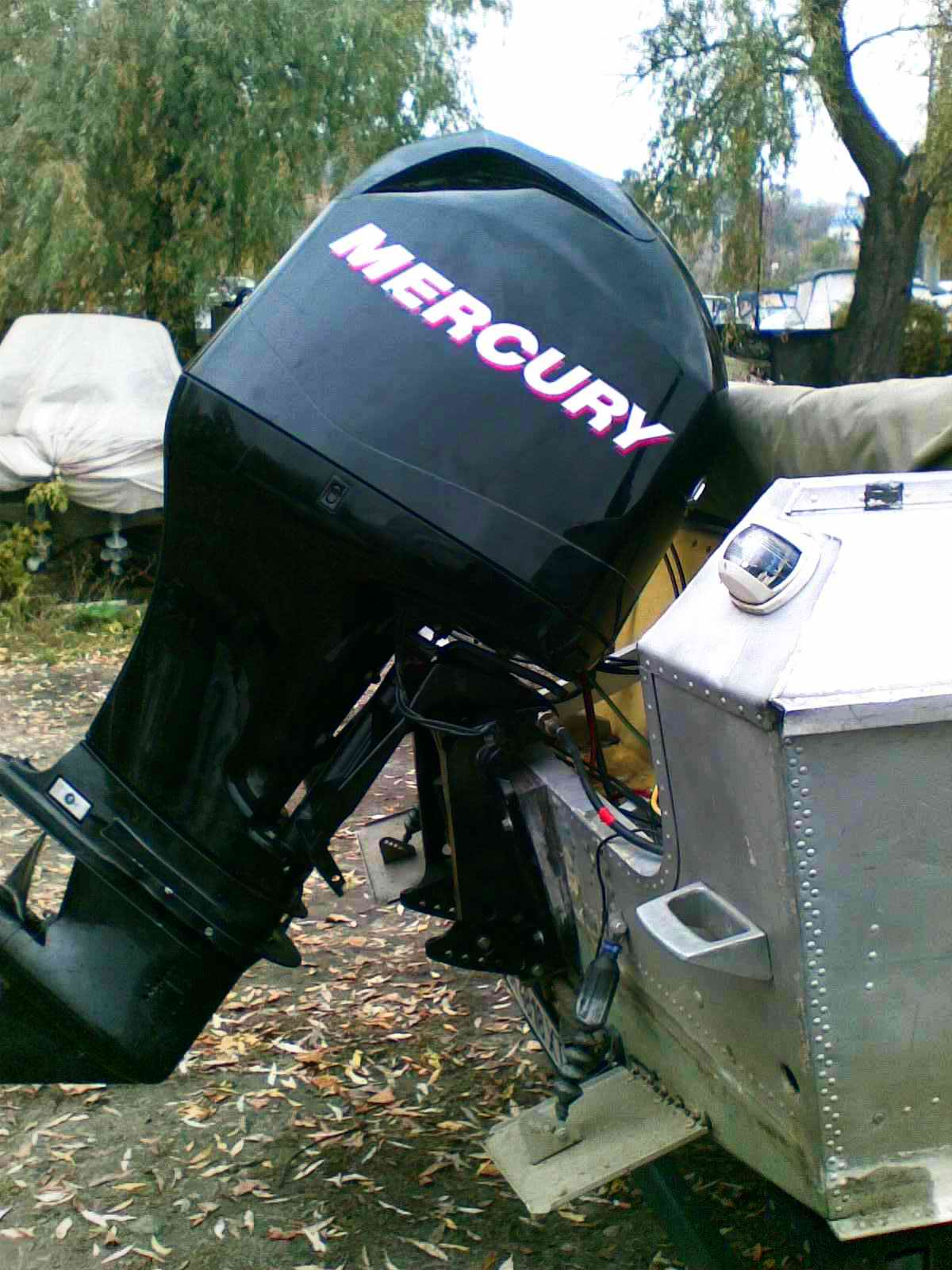

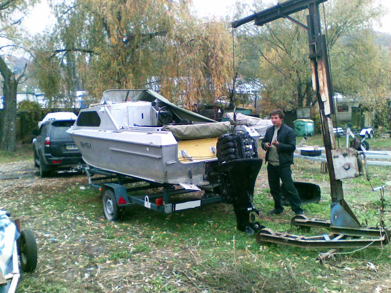

Движок установлен! Покататься не получилось!
В общем. Подвесили мы с Пассиком движок, подключили коммандер и массу, а вот кочергу поставить не удалось так как не хватает какой-то детали на двигателе. Решили хотя бы завести движок. Спустили на лафете в воду, проворачиваем ключ старта, а стартер еле крутит. Снимаю со Спорта акум, ставлю его в лодку и таже фигня, стартер еле вращается, а движок не заводиться. Пассик выдвигает версию что слабые провода. Ставим мощные провода по пол метра и со второго тыка заводим двигатель.
По началу пошёл дым как от двухтактного но потом перестал дымить.
Завтра Гена Б обещал подогнать недостающую деталь, побробуем завтра обкатать.
Кидаю пару фоток.

Покататся не удалось. Недостающей деталькой оказался кронштейн, к которому кочерга крепится. Взяли с моего Мерка 40 сил, у менян был прикручен 2 болтами на 10, у Андрея оказалось нуно 2 болта диаметром 8 мм с .... дюймовой резьбой. Попробовали закрутить обычную М8 и в результате сломали один болт в резьбе. Приварить гайку к обломку и выкрутить на РОПе не увенчались успехом. В результате скинули двигло и повезли кл мне на базу высверливать и нарезать резьбу М8. Дальше, я так понимаю, двиг Андрей отправил на консервировку на балконе.
