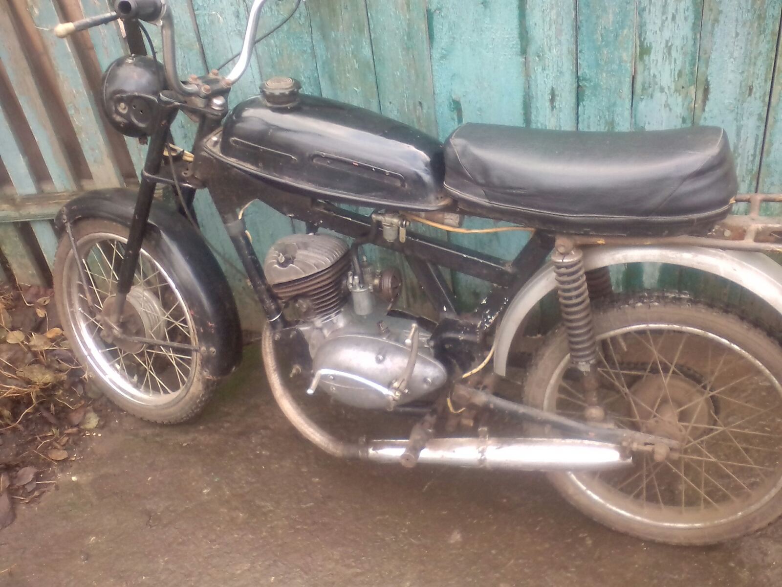

Сегодня закончил сборку одного из первых моделей мотоцикла "Минск-М1М" (6 л/с). Родственники подарили ящик с этим разобранным стареньким мотоциклом. Шестерни, подшипники в хорошем состоянии. Цилиндр - ЧУГУННЫЙ! В 50-х ещё не умели делать наребрение охлаждения на цилиндре из алюминиевых рёбрышек. 3 скорости, переключаются педалью. Аккуратно, красиво сделаны педали переключения скорости и кик-стартёра. Эта модель является почти-копией немецкого мотоцикла ДКВ. Эта фирма поставляла свои мотоциклы Вермахту. После войны, по конвенции союзников, ДКВ подлежала уничтожению. Но СССР отнёсся к этому вопросу по-хозяйски и вывез немецкие станки в Союз. На них стали собираться первые модели мотоцикла "Минск".
Я по видео на Youtobe за 2 недели, ночами его собирал.
Вот это видео:
https://www.youtube.com/watch?v=sLFT0gcFyT4
Пригодились наработки с "Нептуном". Вырезал из паронита 1 мм прокладки (на рынке купил), сложил из горки шестерен 2 вала коробки передач.
Читал, 1 удар молотка по коленвалу снижает его ресурс на 10%. Подшипники коленчатого вала ложил на мороз, а 2 половинки картера двигателя ложил на горячий котёл в летней кухне. Посадочные гнёзда подшипников от жары расширились, а подшипники сжались. Я их руками со щелчком установил на картер двигателя, не применяя молотка.
Удивительно, что было приятно собирать этот мотор: все детали становились на свои места точно и со щелчком. Как в автомате Калашникова (Шмайсера). При том, что нет никаких аккумуляторов-коммутаторов - ток от катушки индуктивности подаётся напрямую на свечу.
Подумываю подключить этот мотор к винту - имею на лодке только 3 л/с, а тут 6 л/с даром достались.

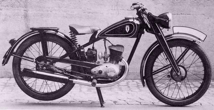

Родственник прапором в ГДР служил. Раму наши солдаты усилили (партой) и сделали с мягкой подвеской - на немецком мотоцикле на жёсткой раме сиденье крепилось на длинных пружинах.
Рекламный ролик из 30-х об этих мотоциклах. Немцы на пикник на них приехали и в пасадке в какую-то игру играют. А потом этот мотоцикл с 2-мя чел. эффектно обгоняет паровоз))).
https://youtu.be/mKeAj5ahkeA?t=19m30s

Бруно Феррари
когда ставил на место цилиндр...забыл видимо или не знал сделать одну очень необходимую операцию...
всегда на окнах продувочных надо снять микрофаску со стороны рабочей...колечкам легче живется и ресурс цпг чуть выше...просто не должно быть острого края на срезе по которому "работают" колечки...
точить не надо а хоть надфильком круглым "зализать"...
БОНДЫК (16.12.2019), Бруно Феррари (15.12.2019)

Отъездил на таком пару лет, в школе, - вещь, 3-скоростной, тяговитый. Правда, зеленый цвет был темный, не такой ядовитый. И багажник БЫЛ! а на фото - только крепления(((
В экземпляре на фото не родной бак . Цилиндр с головкой тоже не родные и потому тяговитости будет меньше чем в родном исполнении.
