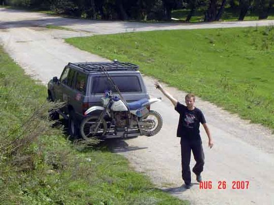

Типово Re: Бусик для мотоцикла
для себя лично проблему решил намного проще - сварил висячий прицеп на бампер Тойоты...бампер правда это тупо труба сотка с толстой стенкой
Назва:  endurik toyota.jpg
Переглядів: 706
Розмір:  80,6 КБ
