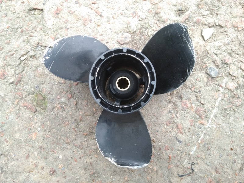

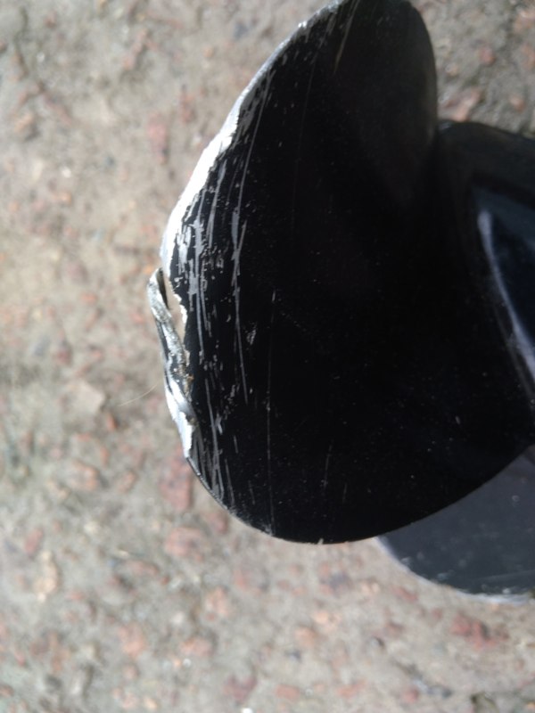

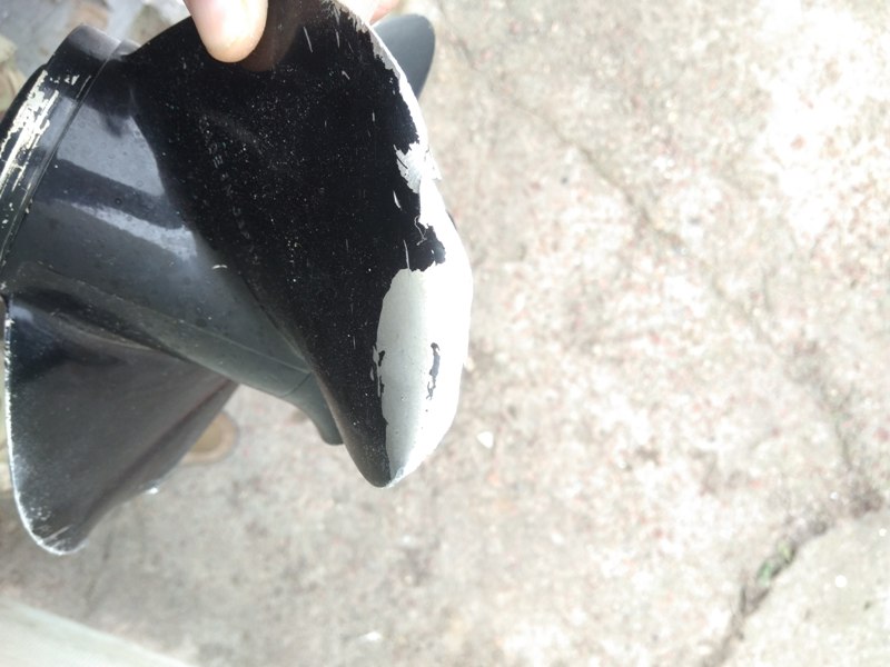

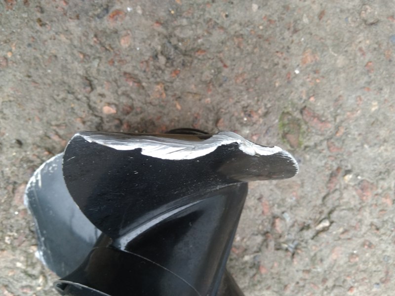

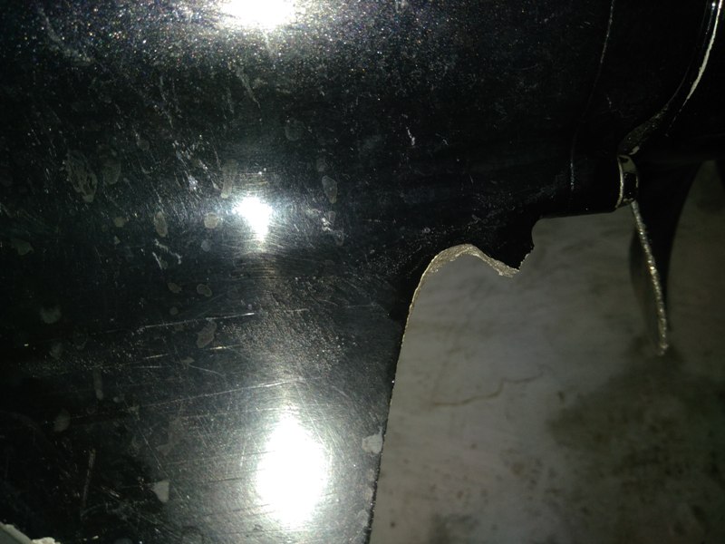

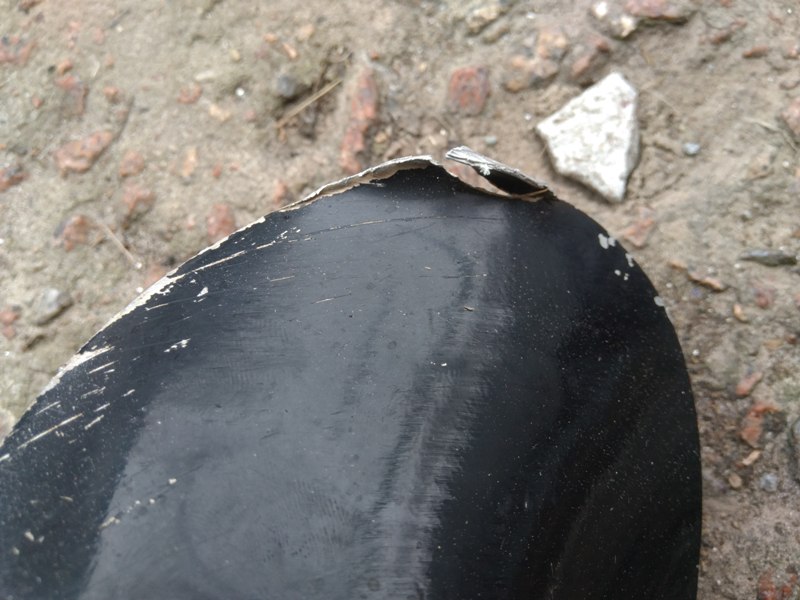

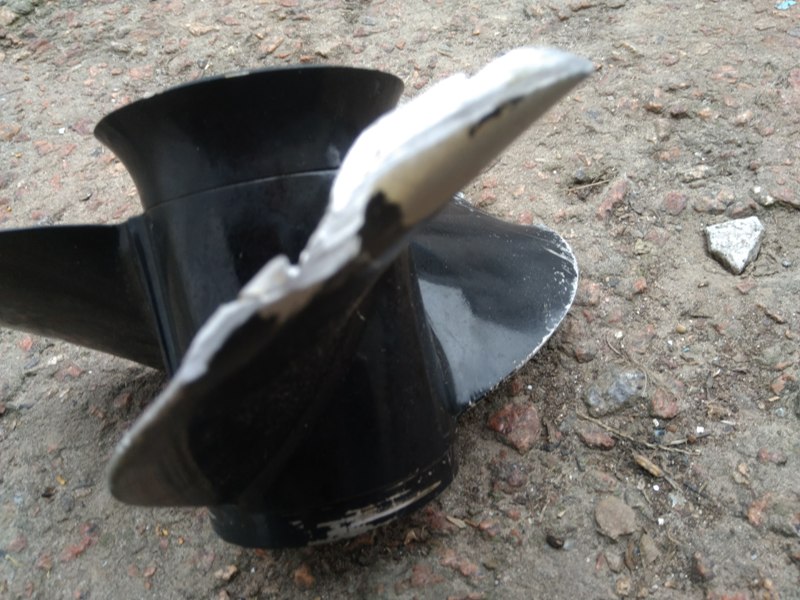

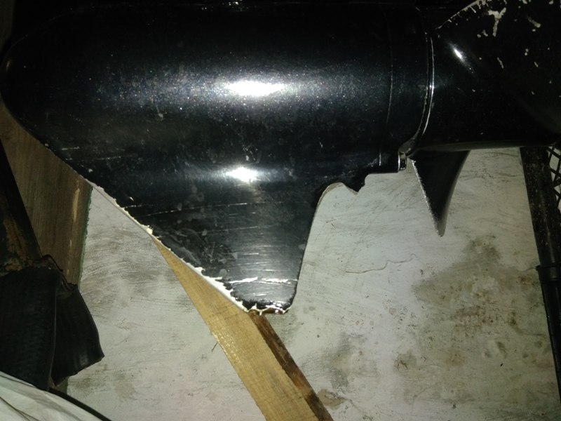

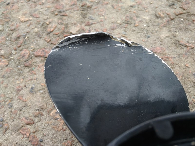

Вот фото отбитого пера, а так же побитого винта.
Что посоветуете

Чинить и то и другое.
На форуме много советов на эту тему.
Поищите поиском

Искал, читал.
Думаю делать перо на березняковской сузуки
смущает та часть, что у самого редуктора, не поведет ли, уж очень близко.
А вот где делать винт не знаю, видел контакты человека из днепра, но хотелось бы узнать где делают форумчане.

Сергей. Почти все у него делают.
Думаю что и перо у него-же.
Свой телефон забыл в машине.
Или позже или кто-то другой ответит.

Винт чинится без проблем. А вот редуктор может разбирать придётся, что бы сальники и уплотнительные кольца не повредить нагревом от сварки.
Я был уверен, что разбирать придется в любом случае, там есть какие-то тонкости?
Правильно ли будет, сразу заменить помпу и все сальники?
