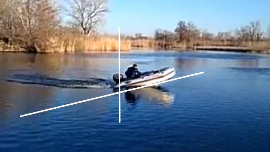

Нормально там все с транцем , отдолжите у кого то винт и все станет на свои места.
Скажи йому, будь-ласка, параметри свого гвинта

киль на лодке тоже не увидел,транец по ходу вклеян под 90* ,похоже что сланевую лодку переделали .транец-франкенштейн я б на такой пятнаху бы не повесил.
винт с большим шагом будет толкать лодку быстрее, но веса на глисс выведет меньше а четверых и этот не потянет,хотя если это плоскодонка...
когда был у меня комплект 330+15 яма разницы в скорости 2/3 газа и полная тапка почти не было ,ну может пару км/ч.
40 км/ч на такой лодке -даже не экстрим это пи..ец .
