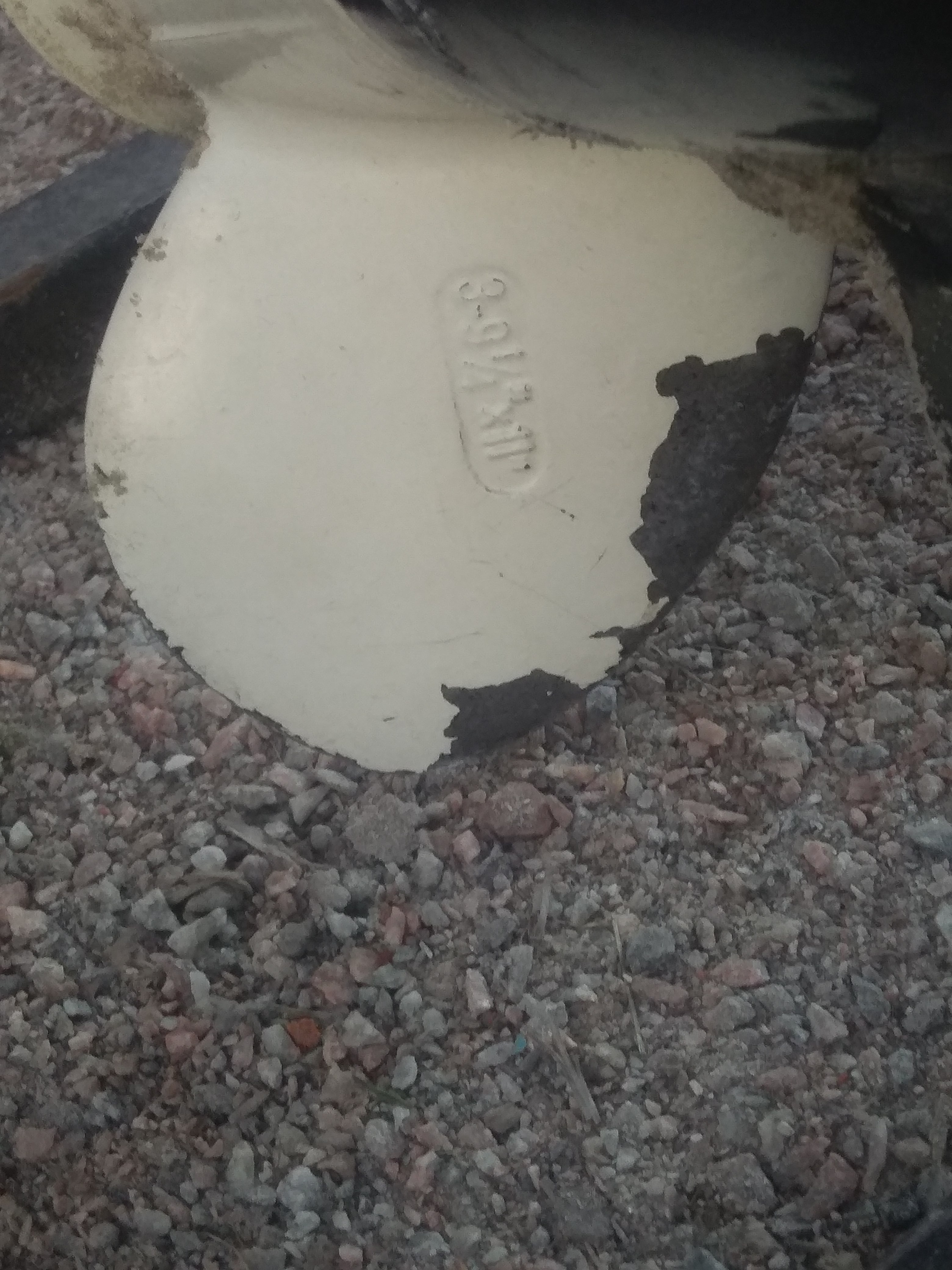

Счастье Re: Обороты растут а скорость не меняется
Спасибо за ответы только добрался до ноута.
Винт стоит родной. Звонил и на завод производителя лодки думают что дело все таки в высоте транца, но нужно смотреть, а до них ехать 200 км.

Похоже на захват воздушного пузыря (не постоянный подхват воздуха). Оно как-бы висит на лопастях. У меня такое если лодка пустая и резко с малых на полный газонуть. Можно минут 5 при максимальных оборотах еле-еле глиссировать. Не лечил ничем, просто плавно выходил на глисс.
Имеете ввиду захват воздушного пузыря под днищем? В днище сзади возле транца прорезаны круглые дырки предыдушим хозяином чтобы уменьшить вес пола. Я думаю образование воздуха там быть не может.

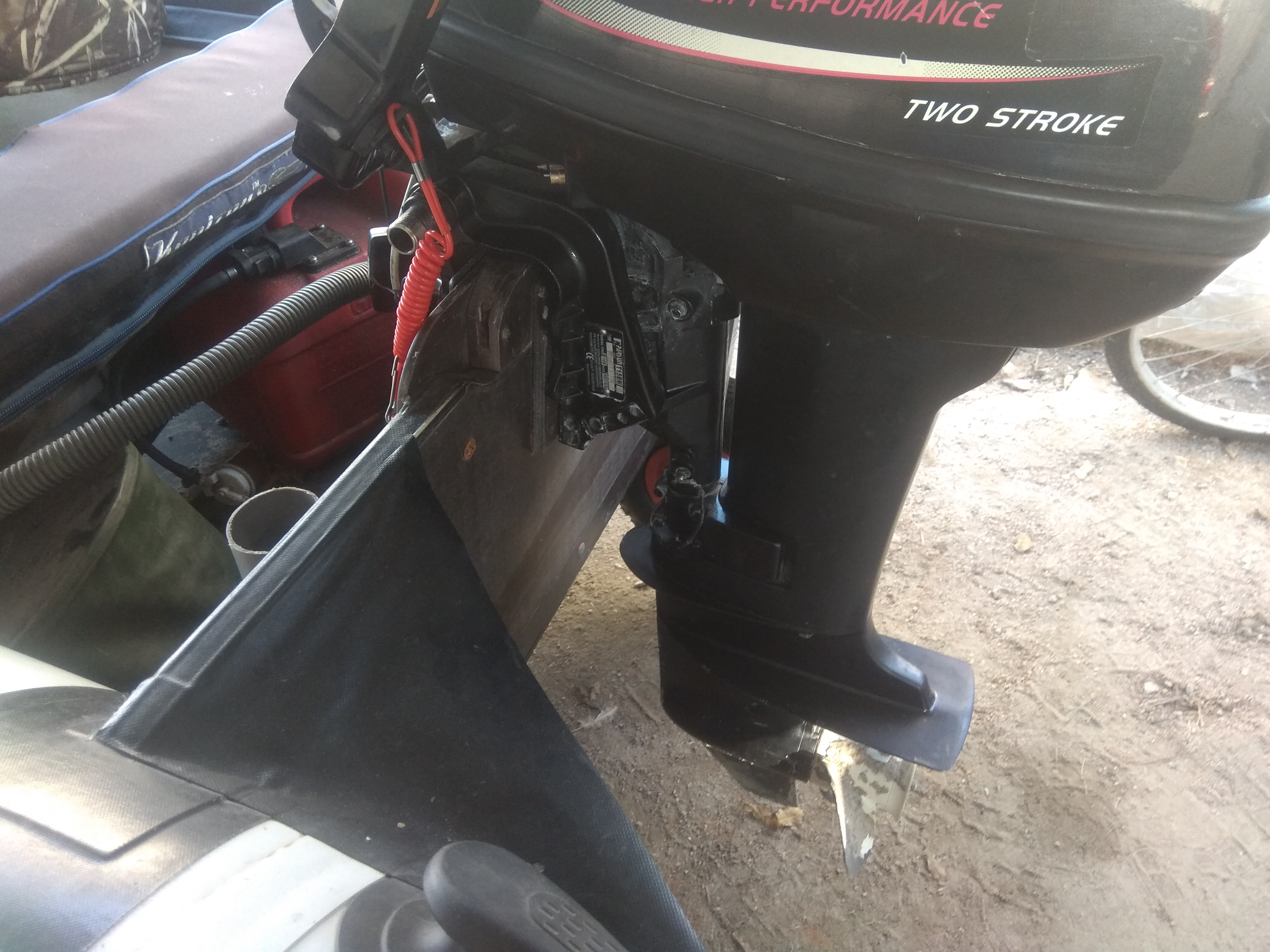

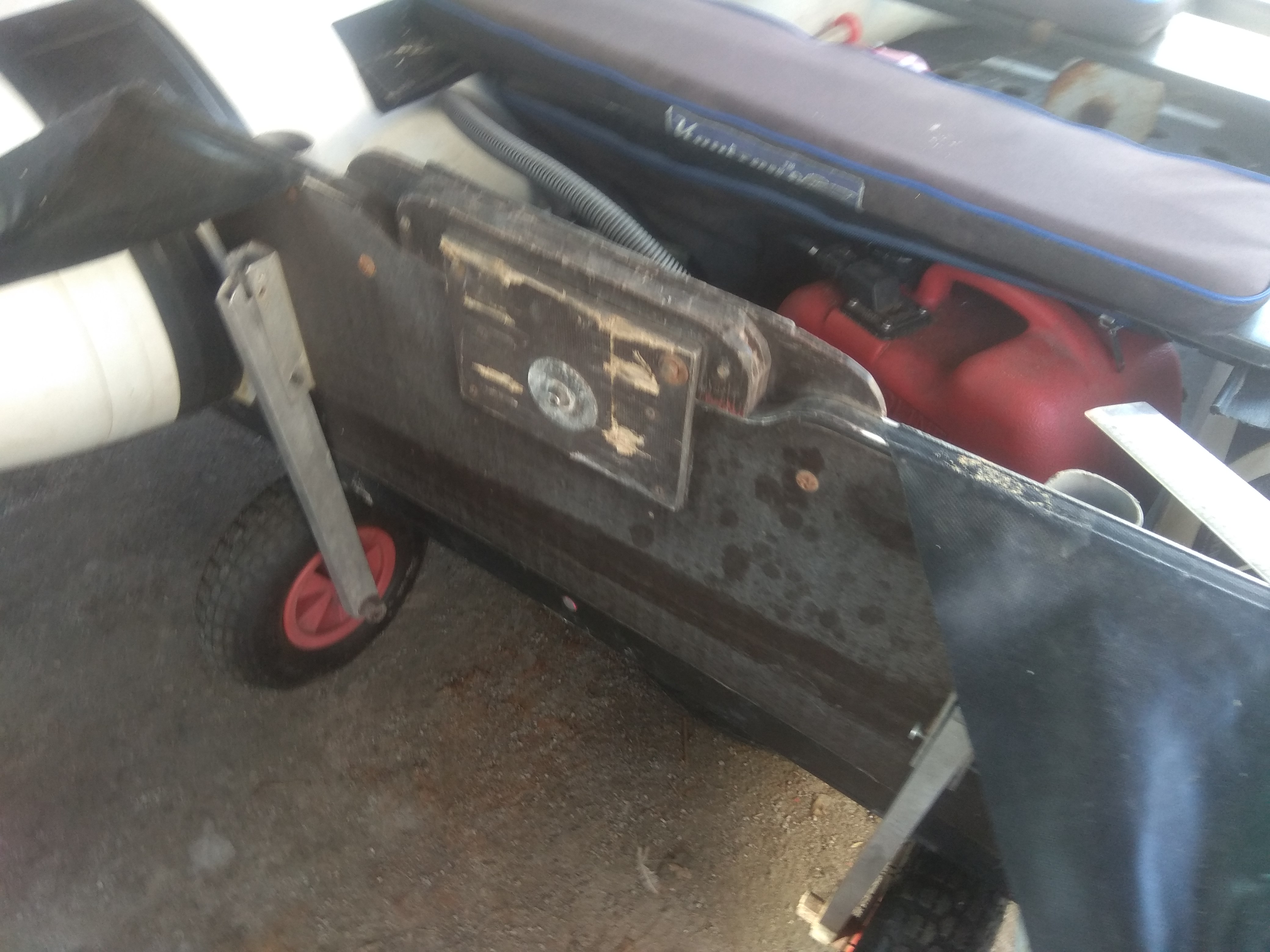

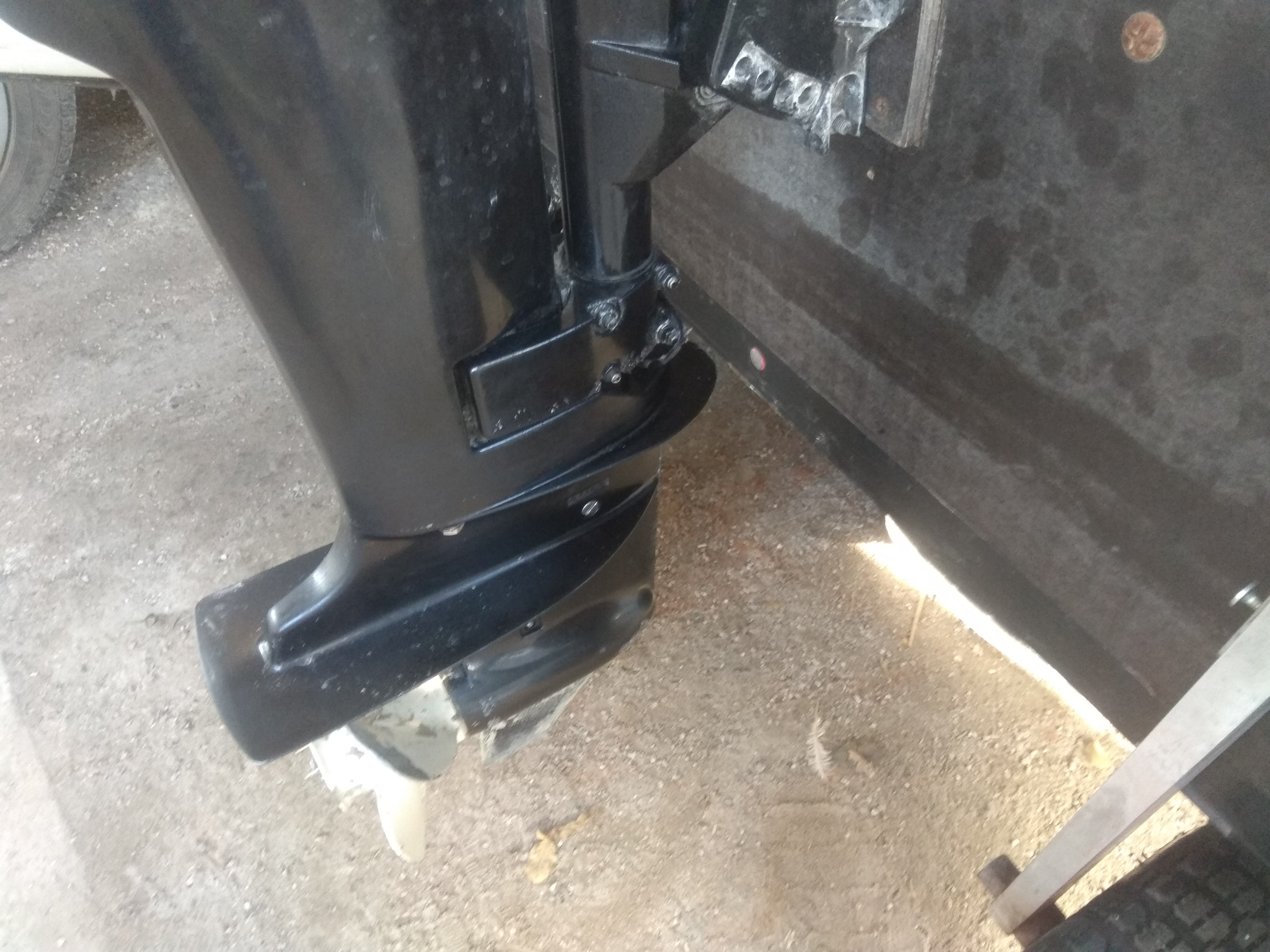

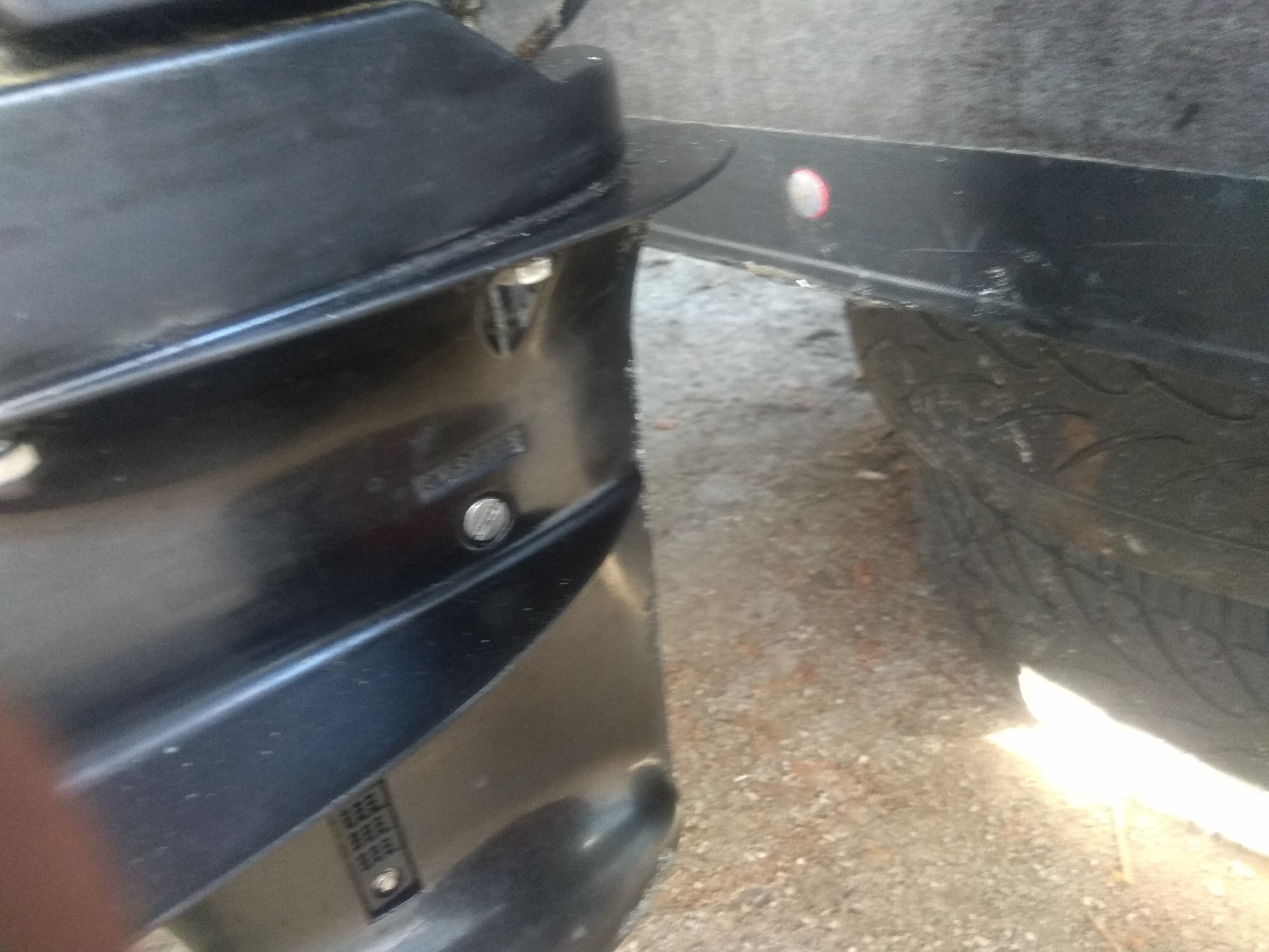

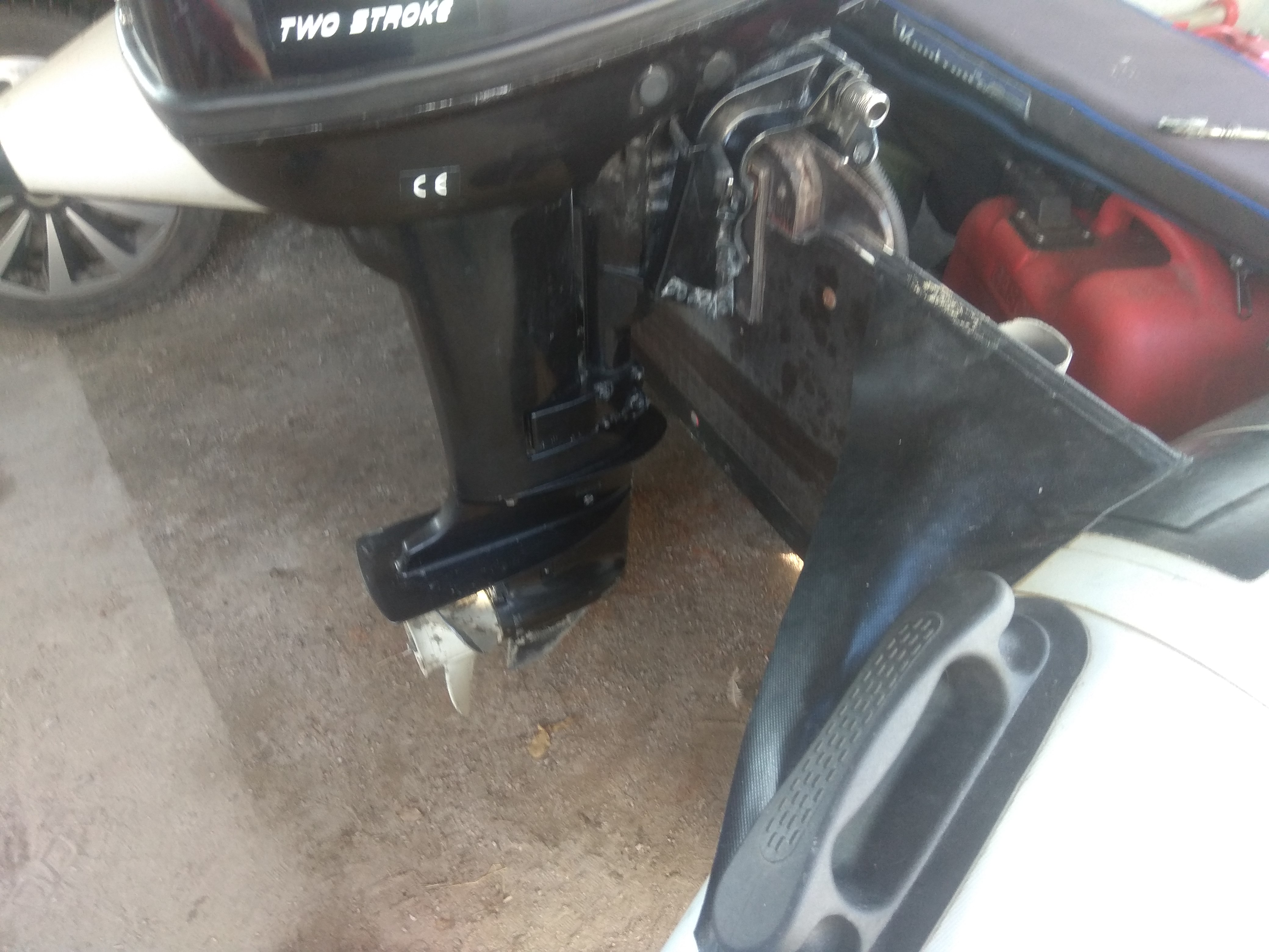

Вот еще фото расположения мотора, непомню как стояла 10ка но смущает что ногой не прилягает к транцу.
Назва:  IMG_20180409_170538.jpg
Переглядів: 916
Розмір:  1,63 МБ

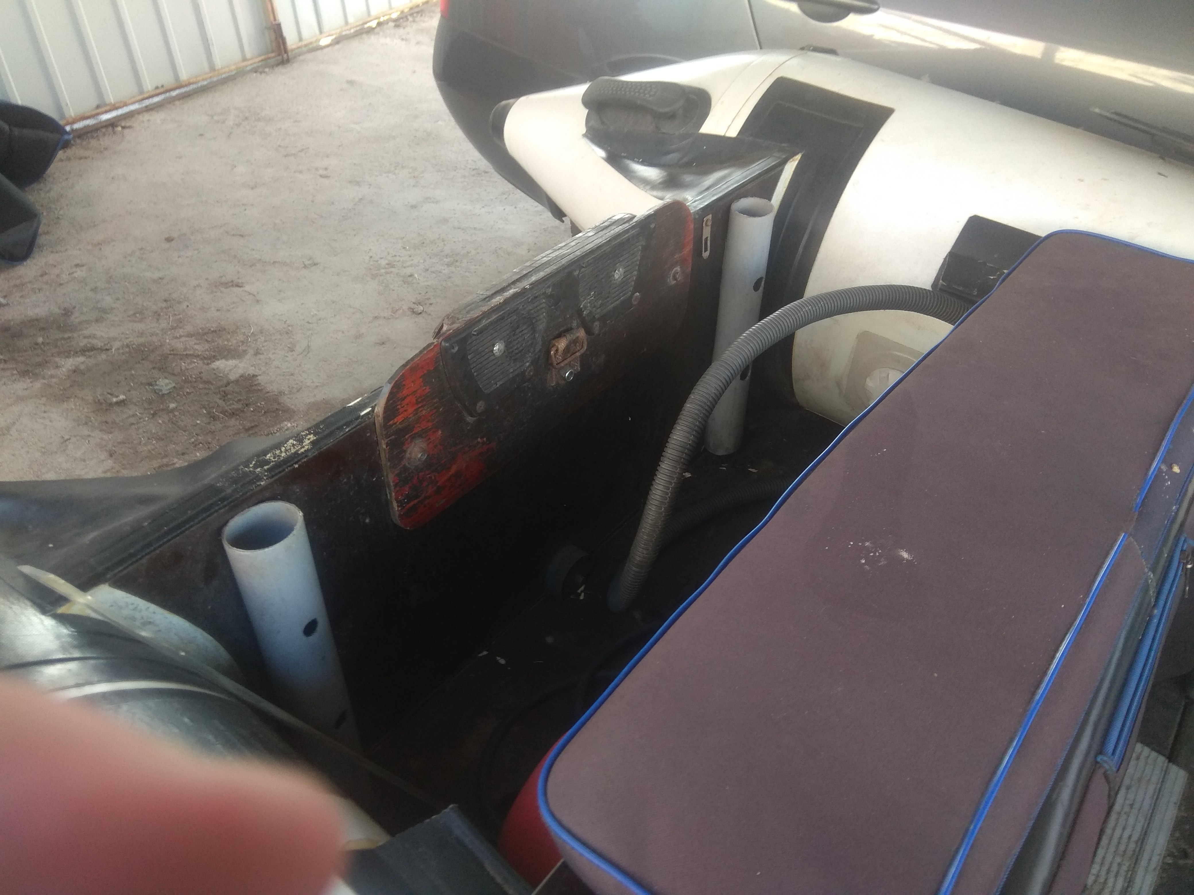

Вот сам транец делали его под 10 предыдущий хозяин
Назва:  IMG_20180409_172029.jpg
Переглядів: 705
Розмір:  1,34 МБ
Назва:  IMG_20180409_172044.jpg
Переглядів: 680
Розмір:  1,48 МБ
Допис від tyrbo77 Переглянути допис
Втулка винта
Мотор только привез с сервиса в пятинцу сказали состояние нового завтра позвоню спрошу может ли быть это втулка.
Очень надеюсь на вашу помощь.

Мотор повыше поднять (начать эксперимент с отметки: "анти кавитационная плита ниже киля на 10-20 мм ) и далее выше.
Винт сменить на бОльший шаг, это 100 %.
Наслаждаться)

По высоте навески ПЛМ:
мне по фото показалось, что висит излишне, но могу и ошибаться.
Но вам будет проще определить на месте: рейку приложить ко дну и смотреть и измерять в живую.
Возможно, есть такие корпуса, даже заглубить придётся ниже, чем принятый универсальный стандарт "анти кавитационная плита ниже киля на 10-20 мм", тут от особенностей лодки завит.
