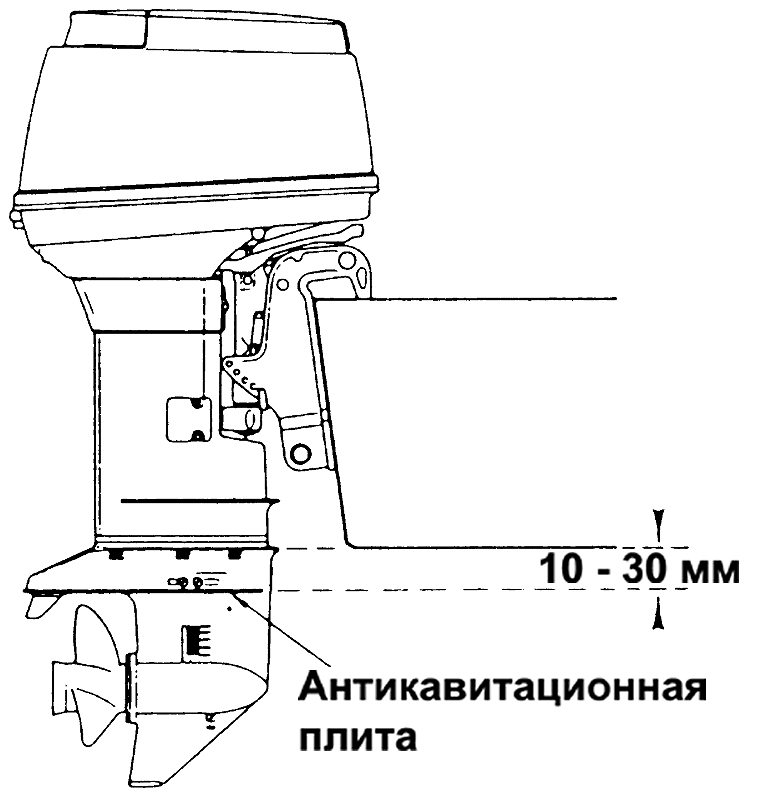

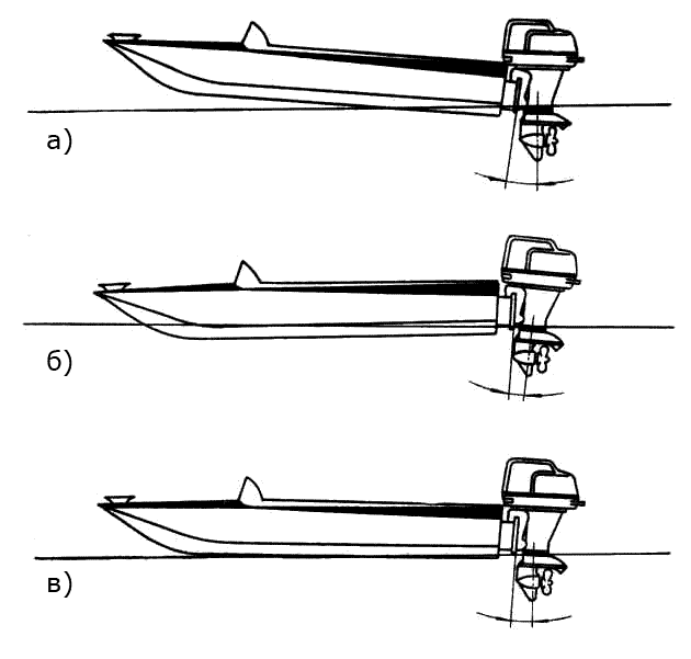

ну как то так должно быть)

Четыре метра лодка и баллон наверное под 50 вес мотора она просто не ощущает.
Положи мешок песка возле транца и посмотри.
Для такой лодки это лёгкий мотор ( в смысле его веса )
Судя по первой фотке, плита находится ниже танца.
