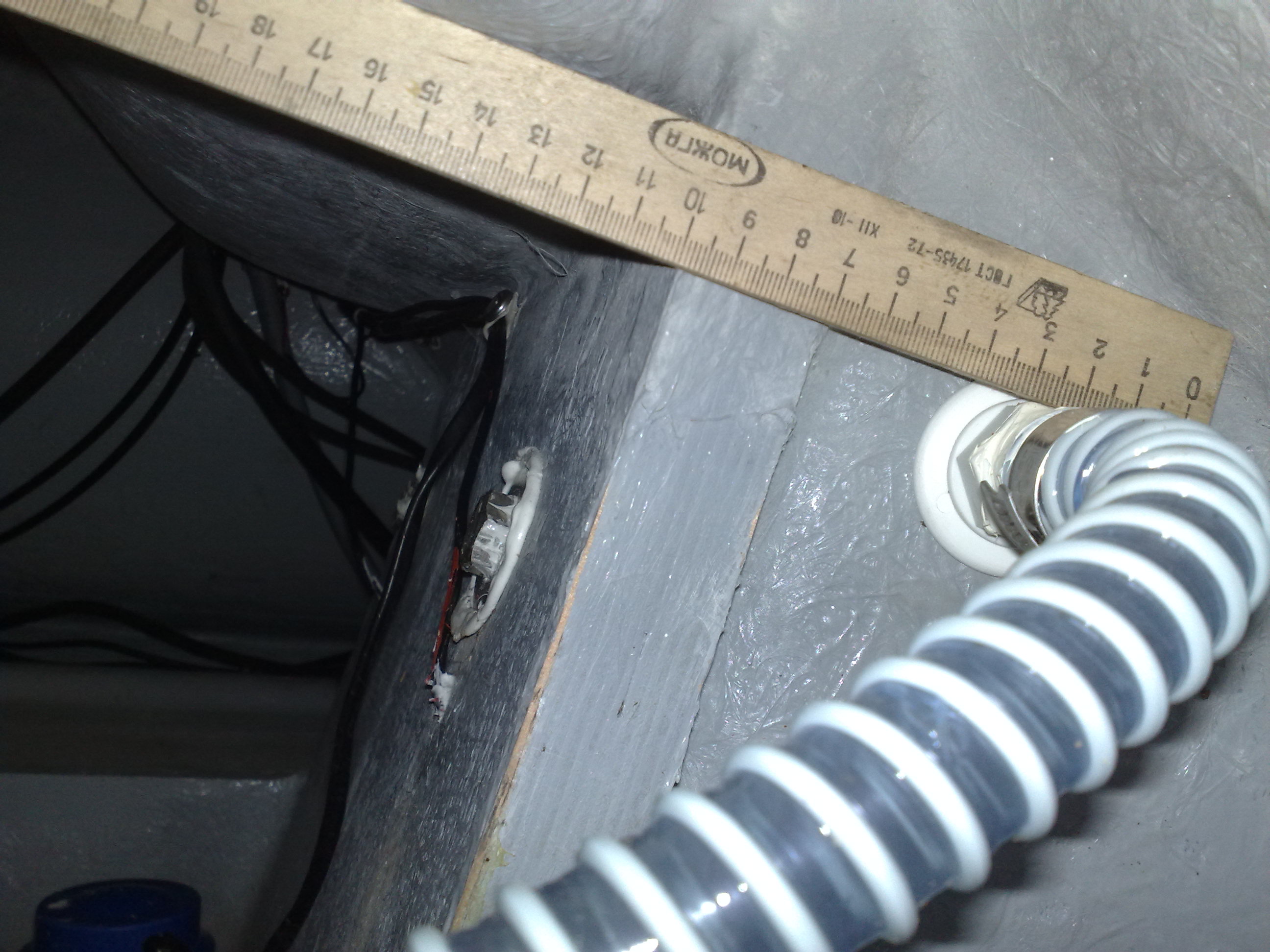

У меня большая просьба выложить или направить мне фотографию внутренней части транца, с похожего ракурса (фото 2). Продавец с "подачи" производителя написал, что там (внутри) должно быть 2 слоя стекломата. Чтобы было понятно, в кратце по слоям: гелькоут, 4 слоя стекломата, фанера, 2 слоя стекломата (по их бумаге). Можно прочитать подленник документа на моём сайте: Персональный сайт - РИБ Гранд - Grand boats Прочитаете как должно быть по корпусу, может и для себя чего подчеркнете
У меня отчетливо видна голая фанера, покрашенная в серый цвет (фото 2)
У меня пока эксперт установил 2 основные причины трещин: не правльная установка и неоднократные столкновения о подводные препятствия. Про неоднократные столкновения можно на моторе посмотреть и с характером трещин это никак не бьётся (при таких ударах трещины только снаружи транца, а у меня и внутри транца тоже), а установку производили сертифицированные специалисты, причем эксперт писал под диктовку продавца. Позже от диллера я получил комплектацию именно монго мотора.

Сфотал, вроде все такое же .

Слушай, ну у корнЯ у тебя заметно так наличие стекломата. На 2 слоя по 600 похоже. Фанера (транец) должна держаться надежнее. По центру фанеры нет стекломата, как у меня. Должен быть там стекломат или нет - это опять таки вопрос. Хотя, если вспомнить сапромат и консоль, которая закреплена в 2-х местах, то по центру образуется типа дуги, при приложении изгибающей нагрузки на верх и давления на середину (нижними болтами крепления мотора). Если зафиксировать фанеру по всей длинне, то она будет держаться более жестко.
