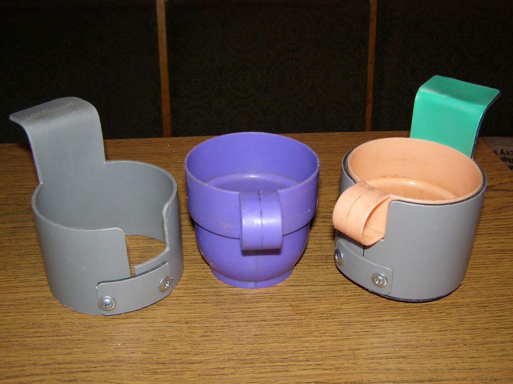

По снимку видно - ничего сложного. Высота отрезка трубы берётся с учетом предполагаемого крепления. В моём случае это будут две противоположные стороны столика, что делит кокпит на две части. Одна чашка тому, кто за мотором (значит мне) а вторая напарнику-пассажиру - в носовой части лодки.
На трубе делается разметка вертикальной полоски нужной (для вас) длины. Ножовкой по металлу режется очень легко. После этого оставшаяся "кольцевая часть трубы прорезается вертикально. По выбранной Вами чашке вырезается "лишний" по диаметру отрезок. Прогревая феном подгибаем круглую часть трубы, подгоняя под окружность чашки. После остывания вырезаем проём для ручки. При этом изначально в конструкции был и нижний загиб, под дно чашки. Но в процессе изготовления понял, сто в нем большой необходимости нет, а гнуть лишний раз гемморойно - отрезал.
Когда "выкройка" готова устанавливаем на неё накладку (из обрезка) и крепим двумя саморезами, предварительно засверлив отверстия. Обозначу два момента:
- не обязательно очень точно подгонять окружность подстаканника под чашку. Пусть лучше будет чуть свободнее, чем туго. Практика показывает, что "свободным" легче и удобнее пользоваться;
- после пробной установки накладки на саморезы их нужно снова выкрутить и на наждаке спилить лишнюю длину и "сбить" остриё. Специально руку в подстаканник никто совать не будет, но всё равно - зачем Вам в лодке лишние режущие\колющие кромки. Была мысль вместо саморезов поставить обычным клёпочником заклёпки, но не нашлось под рукой шайб нужного диаметра на узкую часть заклёпки. А без шайбы побоялся, что при затяжке она (заклёпка) проскочит через мягкий пластик.
Ну а пользе и удобстве таких прибамбасов и говорить нечего. Наверняка вы, как и я, не раз проливали по "неуклюжести" горячий чай\кофе на полики лодки. При чем, как правило больше всего напрягают не столько неудобства по "предстоящей влажной уборке", сколько жаль горячего напитка - термос-то не безразмерный....

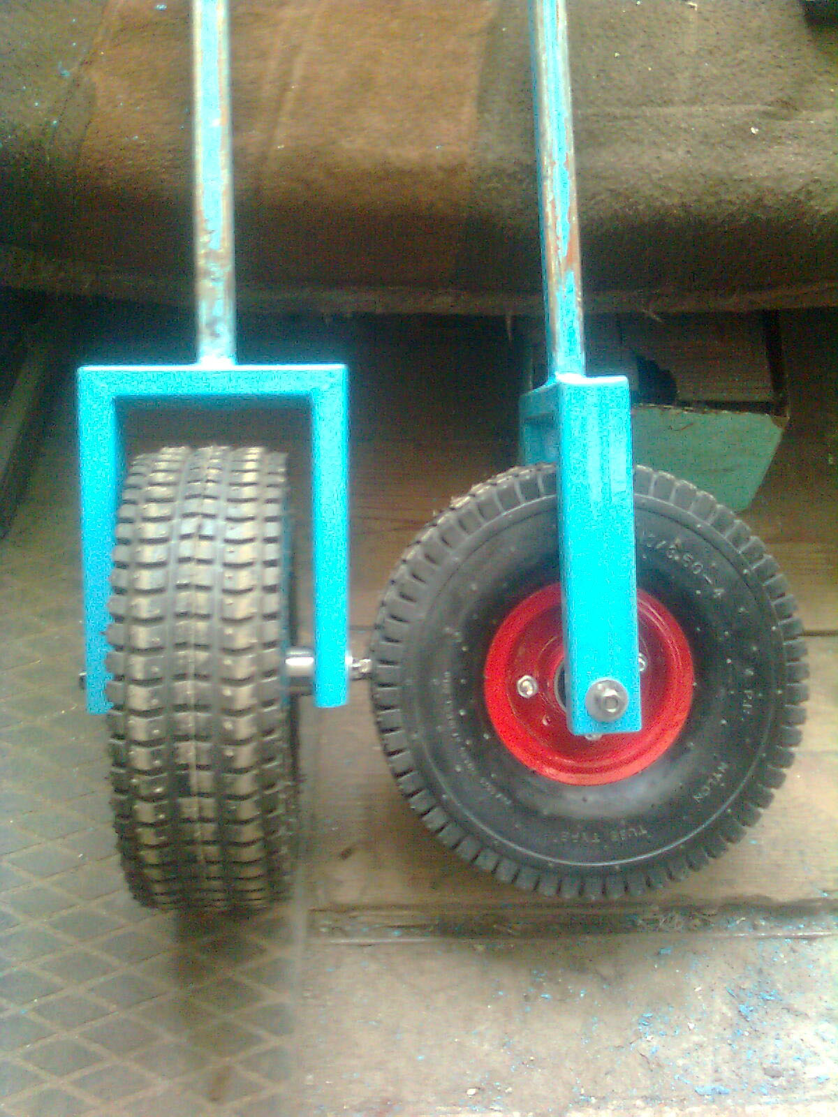

Учитывая два этих момента я решил изготовить собственную конструкцию, устранив два упомянутых недостатка. Посидев вечерок над листом бумаги с карандашом пришел к выводу - в моём варианте оптимальное решение - ВИЛКА.

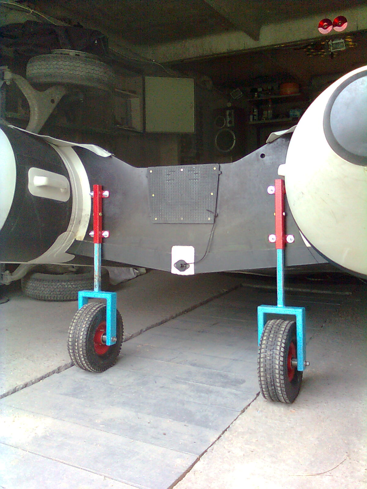

Сделал чертежи, закупил материал, разметил, порезал, проварил, зачистил, просверлил, покрасил - получил результат:
Назва:  КОЛЁСА_1.jpg
Переглядів: 1373
Розмір:  368,2 КБ
ID:	20269 Щоб збільшити малюнок, клацніть по ньому
Назва:  КОЛЁСА_2.jpg
Переглядів: 1517
Розмір:  271,4 КБ
Данная конструкция лишена напрягавших меня проблем. Кроме этого ещё и с самими колёсами повезло. Надыбал пару, в которой кроме металлических дисков используется по два шариковых подшипника (в каждом колесе). Кроме этого сами скаты колёс имеют плоскую, а не округлую, подошву. Это значительно увеличивает площадь контакта колеса с почвой, что особенно важно на зыбких, песчаных участках.
Ещё одно отличие от привычно-стандартой конструкции в том, что колёса не перекидные. Как видите – в качестве стойки самого колеса используется профильная (квадратная) труба. На транце лодки закреплены два отрезка трубы квадратного сечения «следующего номера». Размеры подобраны таким образом, что «труба в трубу» входят как родные. Стойка в транцевой трубке шплинтуется всего одним поперечным болтом. Колёса возможно просто снять при необходимости, как и перекинуть вверх, в походное положение.

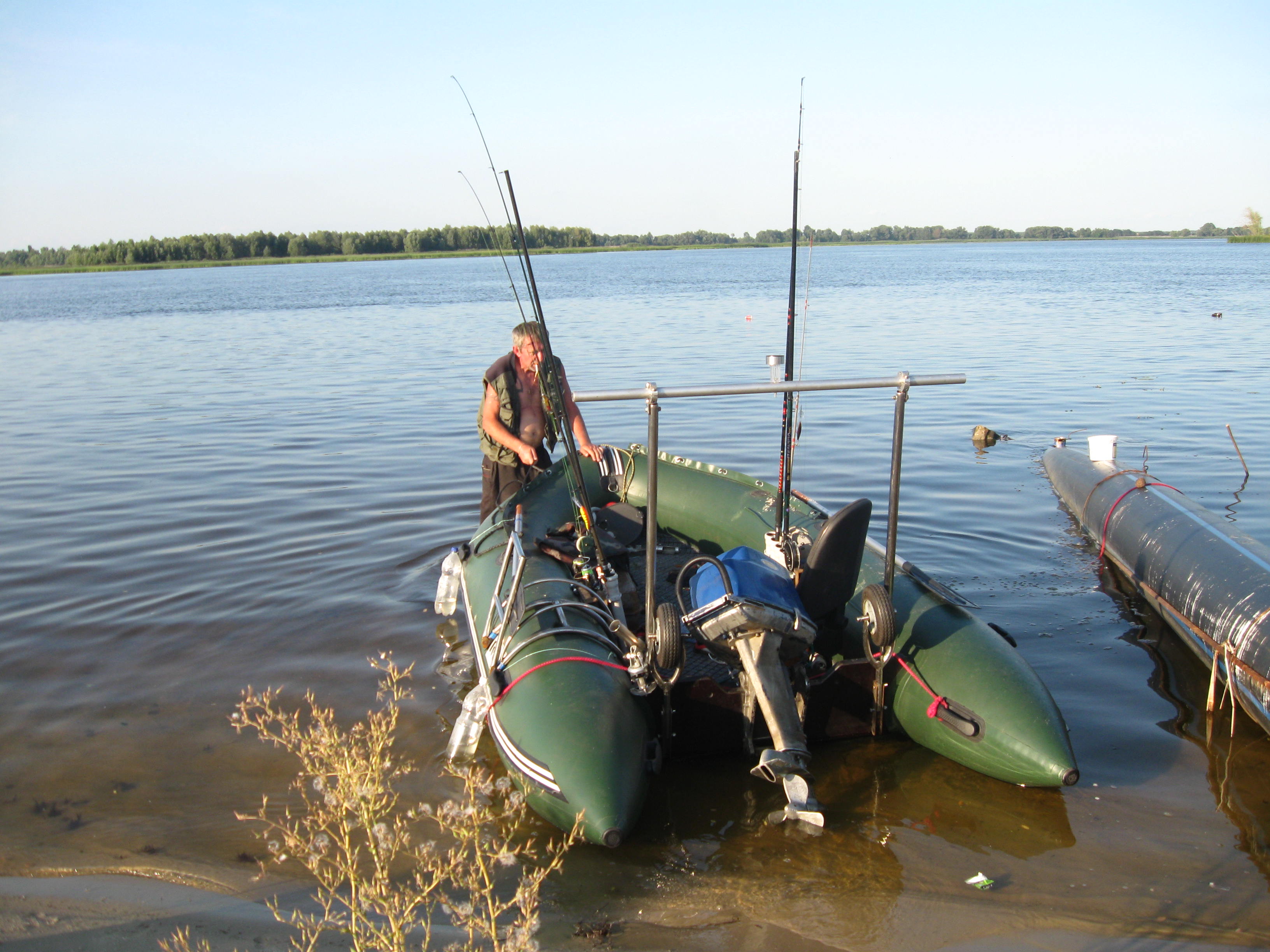

Прошлой зимой я решил оборудовать своё плавсредство транц.колёсами,пересмотрев много вариантов.ни один из них мне не подошол.Лодка у меня 90 кг в стандартной комплектации,а мне надоело при подходе к берегу,устраиваясь на ночлег,длительную стоянку,разгружать всё барахло из лодки на берег,и затем цеплять отцеплять мотор.Учитывая весь вес всего этого я пришол к выводу-ТОЛЬКО ВИЛКА-,как на велосипеде.И вот что у меня получилось,.Мтериал-1.труба нержавейка деаметр.-25мм. 2.-пруток нержав. диам.20мм. 3.-пруток бронзы диам.18мм.Из трубы я сварил вилку,гнуть там не много,радиус изгибов небольшой,и на концах вилки приварил две втулки.Правая втулка внутри гладкая по деаметру оси,втулка слева внутри с резьбой,как у обычной гайки.Ось из нержавейки,как на некоторых мотоциклах,слева нарезана резьба,справого края головка под вороток.Колесо на двух обычных шарико подшипниках,внутри была стальная втулка из стали,которую удалил и из бронзового прутка мне выточили новую.Эти колёса крепяца на швелерок прикрученный тремя винтами в потай к транцу(на фото-4),на фото -5 показано походное положение,когда надо опускать в рабочее положение барашек откручиваеца,колёса опускаюца,фиксируюца обычным болтом,и снова гайка барашек закручиваеца просто от руки.

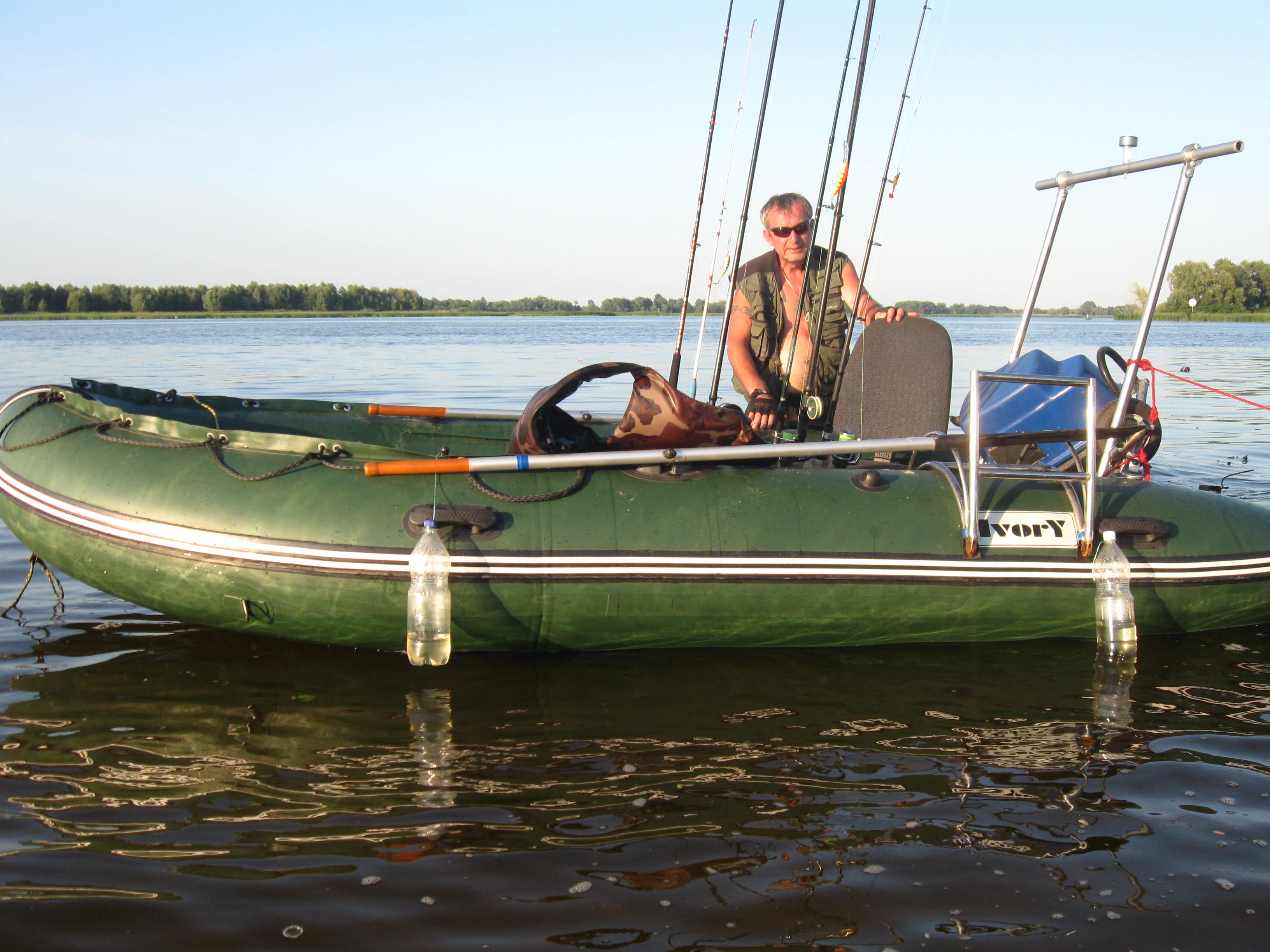

DAJVER32, а что за штанга на лодке, и какое у неё предназначение?
Старий 01.03.2012, 21:05   #12 (permalink)
Аватар для DAJVER32
Псевдо: Олег Юрьевич
Звідки Ви: Борисполь
Карапь: пвх"Ivory" Барракуда - 420 (вихрь 30, ветерок 8м)
Дописи: 33
Сказал(а) спасибо: 17
Поблагодарили 8 раз(а) в 5 сообщениях
Типово Re: Доработки.
Троллинговая труба-мачта,основное её назначение нести нести белый круговой огонь и спиненгодержателей,также на неё вешаеца фара,радиоантена.Делал сам под свою лодку.

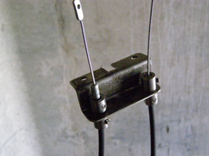

Помнится, года 3-4 назад, в процессе "одиночных" выходов под "двойкой" столкнулся с небольшой необходимостью дистанционно управлять оборотами моторчика. Ну и "сварганил вот такую удобную и простую штукенцию:
Назва:  КОМАНДЕР 1.jpg
Переглядів: 1159
Розмір:  12,0 КБ
Эта часть приспособы крепится на "голову" моторчика - под рычажками дроссельной заслонки и подсоса.
Два отводящих тросика в оплётке изолентой смотаны в нескольких местах таким образом, что образуют "одну линию".

Данная конструкция использовалась в режиме троллинга один сезон - показала себя как удобное дополнение к мотору, в комплекте с удлинителем румпеля, в качестве которого использовал самое большое (подрезал по длине до нужного размера) колено от китайской пластиковой удочки.
Вот в чем "промазал", так это в стоповой кнопке - её тоже не помешало-бы на пульт вывести. Но выручал подсос - вытянул на всю - мотор глохнет.
За минувшие два сезона не "юзал" данную штуку, потому, что под "двойкой" выходил всего пару раз.

Дабы не открывать новую тему про транцевые колеса - увидел такое объявление: Продам транцевые колёса
Подкупает компактность и минимум ржавеющих элементов а если они окажутся из нержи то вообще. Что скажет общественность ?

На выставке щупал такие, добротные..но по песку будут проблемы. имхо. Цена вроде была 300гр.

Серёга, они сами по себе очень даже ничего, но как известно размер имеет значение. Мне и мои иногда маленькими кажутся когда через бровку на берегу переезжаю, а так имеют право на жизнь.
1. Малый радиус колёс.
2. Малый клиренс.
Только для пляжа и то с натяжкой.

2 P_Petrovich
Мотор не по фэн шую спереди стоит
