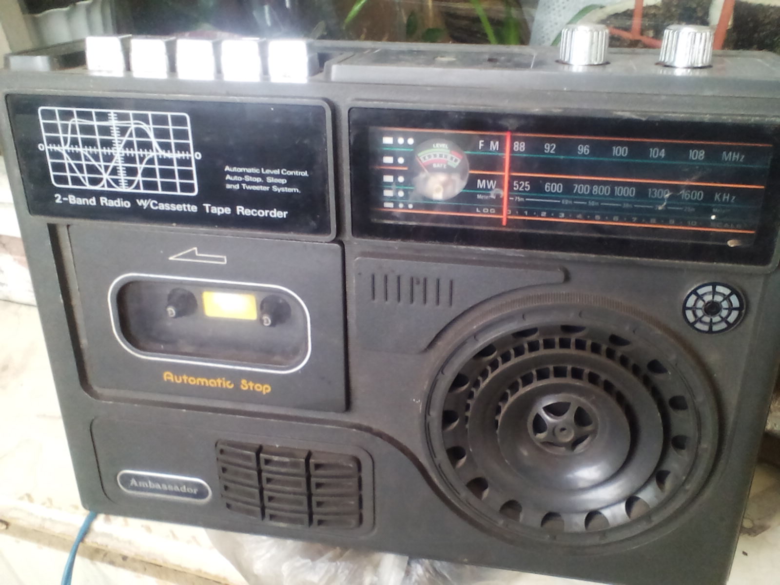

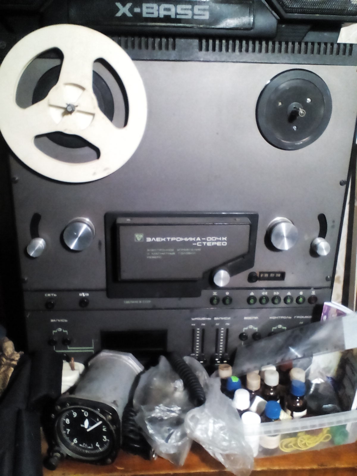

тут я абсолютно согласен! Сам такой.Недавно вот порылся по сусекам,да помел.... Вытащил. Хочу реанимировать
Два ортодокса. И для души
