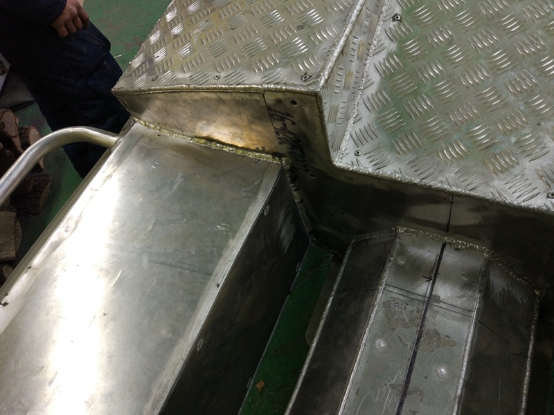

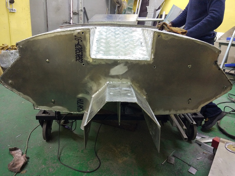

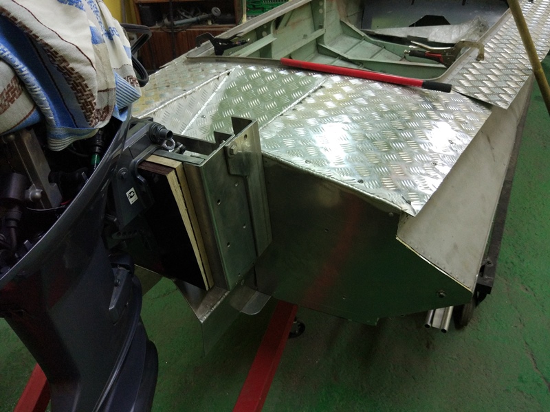

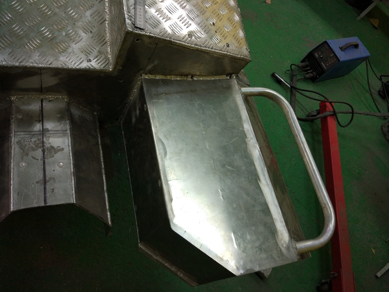

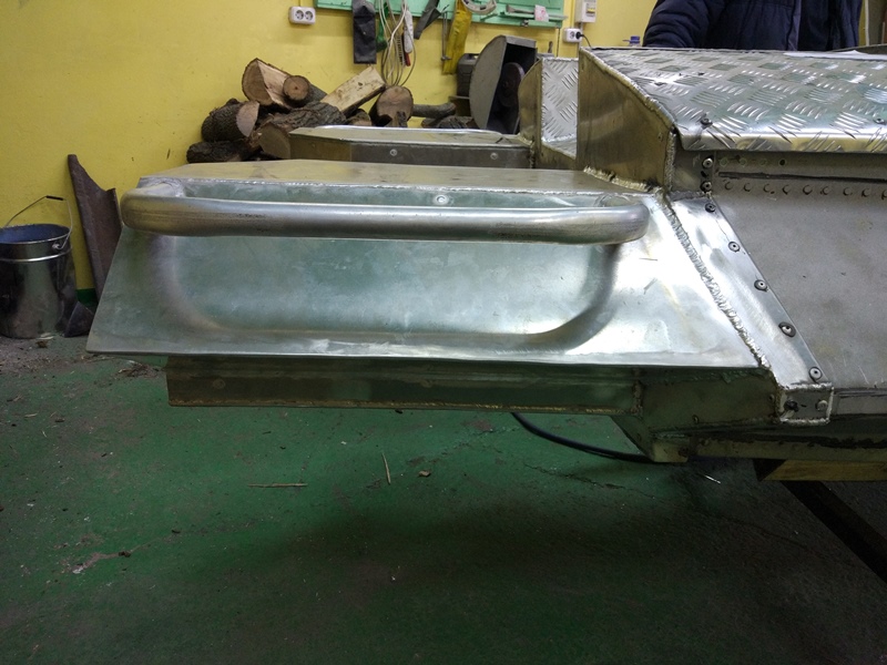

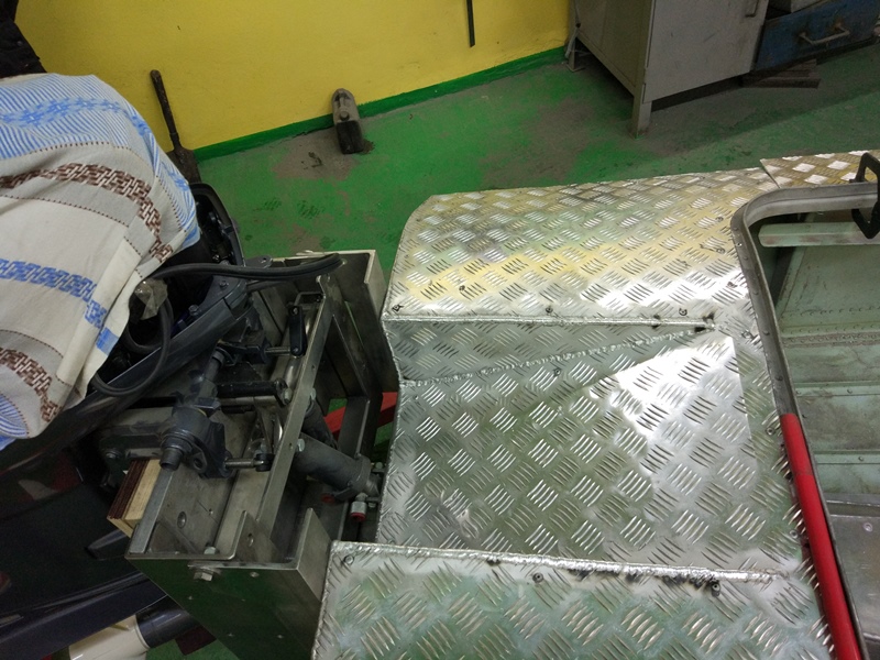

Для рукоблудства был взят корпус лодки Обь 1 (ЗИЧ), идея - сделать лодку для мелководья и труднопроходимых мест... Что из этого получится или не получится посмотрим
Основные идеи:
- вырезать часть днища и установить туннель
- усилить транец
- установить гидравлический лифт+трим комплект для 2 т. мотора
- установить доп. були на транце для обеспечения доп.плавучести
дальше все по страрому: стекло с форточкой, торпеда, покраска и т.д.

У Вас винт на ходу полупогружен, если вообще не сухой. Точнее, хода не будет, по причине захвата воздуха. Так видно на фото по уровню заглубления винта. Второй важный момент, Вы делаете лодку для мелководья, т.е. с малой осадкой. Зачем тогда нагрузили корпус рифленкой? И это, как я понинимаю, не предел, еще веса добавите.
Короче, на фото все выгладит несколько необычно

А где гидравлический лифт? Как-то непонятно, приварено кое-что намертво, другое явно вниз не поедет... Обычный тримм да, лифта не увидел. Или фото не совсем те.
Но спорить о лифтах и полупогружном винте можно долго. Главный вопрос, лодку для мелководья утяжеляют по самое никуда. Там ни лифты, ни ппв не помогут.

Тогда я не понял. Казалось, что фото в основном готовой лодки.

если я правильно понял идею, то:
- на мелководье мотор подымается так, чтоб кавитационная плита была вровень с кромкой боковых крыльев ( баков плавучести). Туннель сделали , чтоб винт не греб воду с под транца, а брал с туннеля. Движение предполагается на малом ходу.
- при обычном движении, двигатель лифтом опускается так, чтоб кавитационная плита была вровень со старым днищем (+\- пару см)
Я тоже правильно понял идею, но на фото непонятно - то-ли тоннель уже готов, то-ли нет... Может, автор пояснит, что за фото выложено, это до начала работ, или уже переделан?
И все равно, зачем так утяжелять лодку, делаемую для мелководья?

Сейчас АКП мотора стоит в самом нижнем положении лифта, далее задача гидравлики поднимать АКП мотора в верх. Полупогруженный винт будет подниматься ещё выше бывшей линии днища лодки В нашем случаи эту "линию" перенесли в верх при помощи самого туннеля... что из этого выйдет обязательно сниму на видео
зы: по поводу утяжеления согласен но таковы были пожелания клиента... Там сам навесной транец с лифт+трим системой весит 35 кг...
