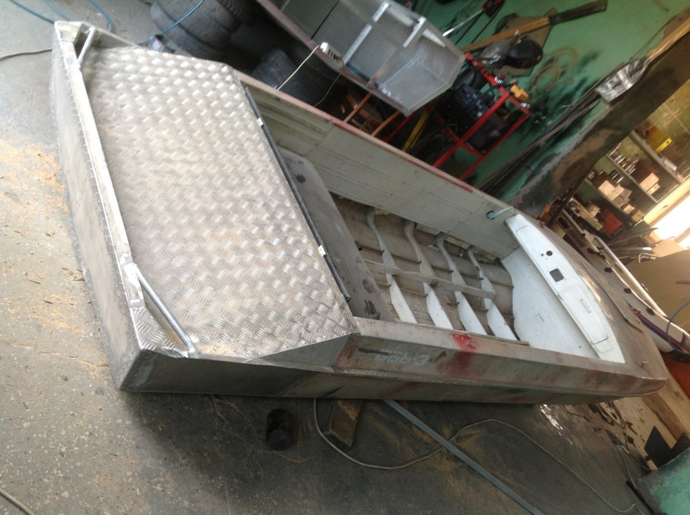

Видел вот такое, может что и поможет.
Назва:  1.JPG
Переглядів: 2427
Розмір:  136,4 КБ

Допис від просто Андрей Переглянути допис
Ка-а-ардинально вопрос решили !
Вообще я балдею Андрей - у тебя такая фотобаза тюнинг-решений на любой случай жизни.Респект.

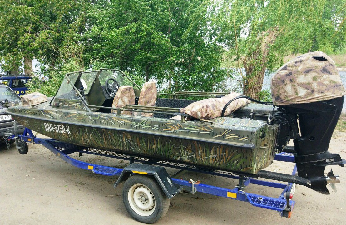

Делал у себя, но давненько. 2 слоя 26мм бакелитовой фанеры, обернул стеклотканью с эпоксидкой а поверху листом алюминия, укрепил транец 2-мя швеллерами за перегородку заднего сиденья. Мотор ямаху 50 держит. Если надо на следующей неделе сфоткаю как получилось. Рундуки остались, там разместились 2-а бака по 25 литров, аккумулятор под задним сиденьем. Очень удобно на охоте сидеть на моторе
Назва:  Фото005.jpg
Переглядів: 1589
Розмір:  48,5 КБ

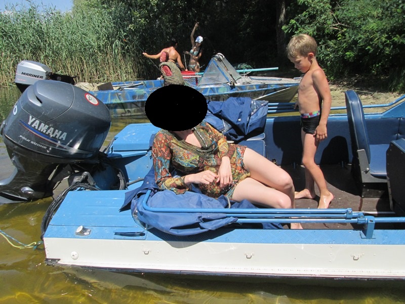

Вот как сделано на нашей Обь 3... Транец поднимался с помощью н/ж пластины толщиной 5-7 мм и через косынки завязывался на транцевую нишу за которой находится квадратная труба, которая принимает на себя нагрузку...
ЗЫ: Лично мне так не сильно нравиться... На днях выложу фото как мы подняли и вынесли транец на другой Обь 3 при этом подняли мотор высше чем на нашей лодке на 1.2 см. У нас было около 3.5 см (лодка на фото), при этом лодка с 15 м. винтом шла 50-52 км/ч... с винтом н/ж "Michigan ballistic 10-1/8x 15" лодка пошла 56-58.7 км/ч (1-2 человека относительно).
Теперь очень ждём открытую воду для испытания новой Обь 3 с нормально выставленным мотором и транцем, который нравиться
Назва:  IMG_2432.JPG
Переглядів: 1462
Розмір:  205,7 КБ

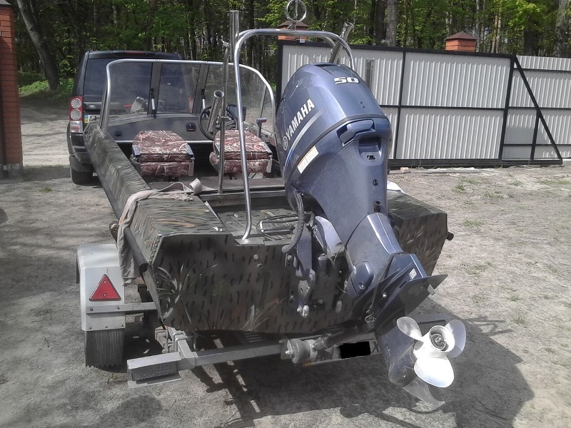

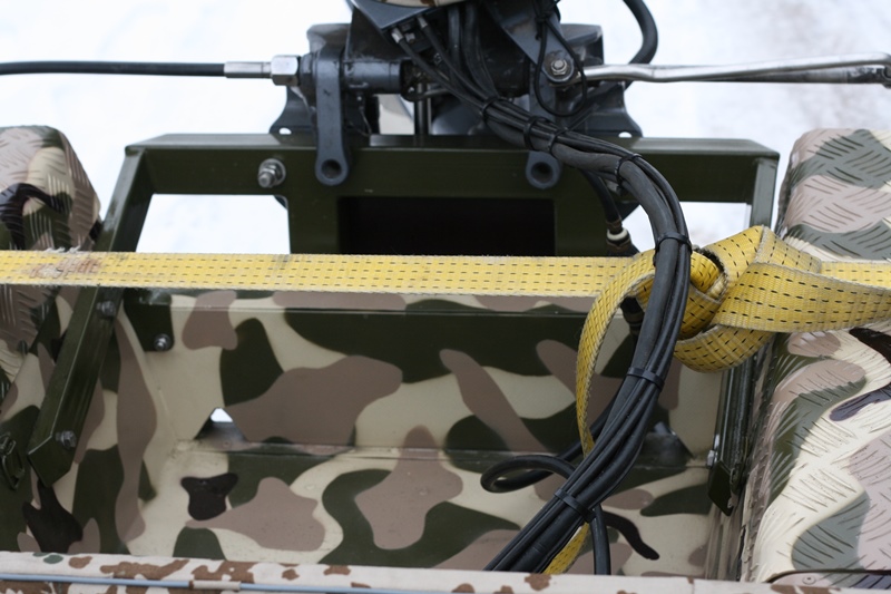

Обь 3 + Ямаха 50 DETL. Испытания ещё не проводили...
Транец вынесли и подняли, завязали с рёбрами жёсткости (усиление внутри).
Назва:  IMG_2328.JPG
Переглядів: 1686
Розмір:  162,6 КБ
ID:	83547   Щоб збільшити малюнок, клацніть по ньому
Назва:  IMG_2329.JPG
Переглядів: 1521
Розмір:  170,5 КБ
ID:	83548   Щоб збільшити малюнок, клацніть по ньому
Назва:  IMG_2330.JPG
Переглядів: 1387
Розмір:  172,1 КБ

Максим - с точки зрения основ теории конструирования я бы вам поставил 2 балла.Нельзя в такой конструкции трубы варить встык.
34-й богатырь...
Larik (16.02.2015), БАКЕНН (17.02.2015), Гена (16.02.2015)
Старий 16.02.2015, 17:06   #14 (permalink)
Аватар для Mazdovuy
Дописи: 822
Сказал(а) спасибо: 206
Типово Re: Обь 3 поднятие транца?!
А чем грозит в данном случае?!
Видел похожие работы "тюнингистов", только выполнены на много похабнее и менее жёстко то лодки ходят уже по 5-7 лет... проблем пока никаких.
Навари на стык труб усилительную полосу - в такой конструкции нагрузку должны принимать горизонтальные швы вдоль направления силы.
